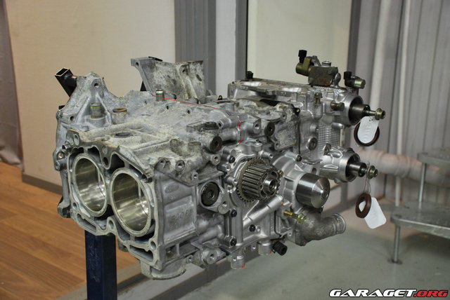

Allt är färdigt hos Walléns! Blocket är nu borrat till första ÖD. Topparna är planade och genomgångna. Veven är bara mätt och viktad. Idag fick jag öven ett paket ifrån Japtuning. Det var två oljefilter, inkörningspasta, Acl ramlager och växellådsolja. Så nu har jag allt för att börja skruva ihop maskinen cool Jag hoppas att jag skall hinna börja denna veckan. Det har varit lite fram och tillbaka det senaste då jag håller på att byta jobb! Så vi får se hur mycket fritid som blir över i veckan big_smile
Fridens liljor! // Simon Jannerberg
Senast redigerat av Segmonsson (30 maj 2016)
263 Inlägg
2 juni 2016
#107

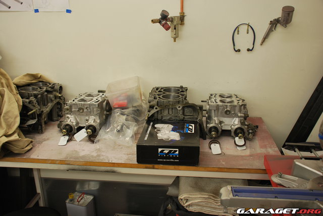

Tjenixen!

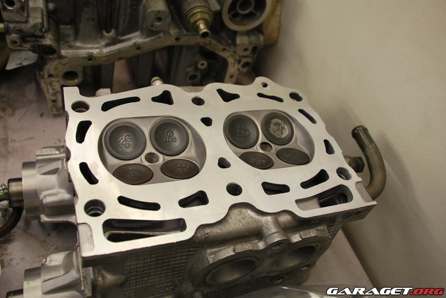

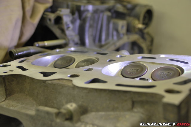

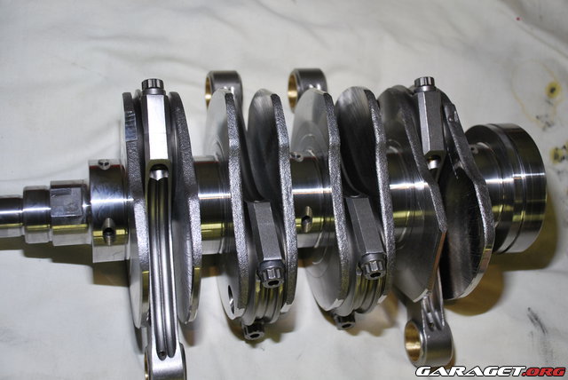

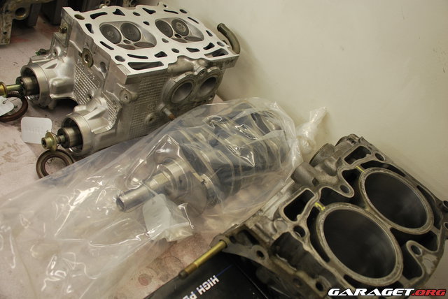

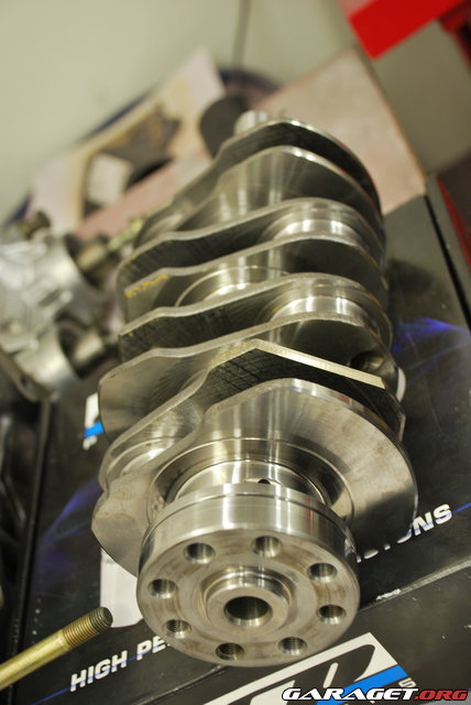

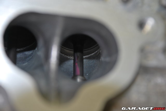

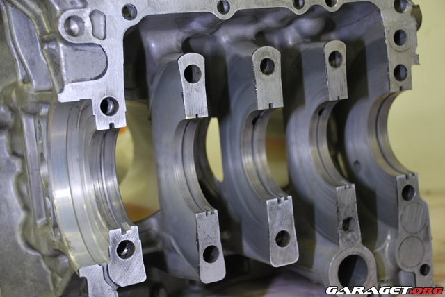

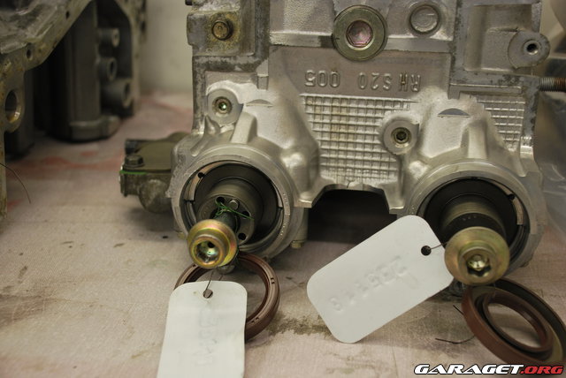

Igår svängde jag förbi garaget och fotade motordelarna.

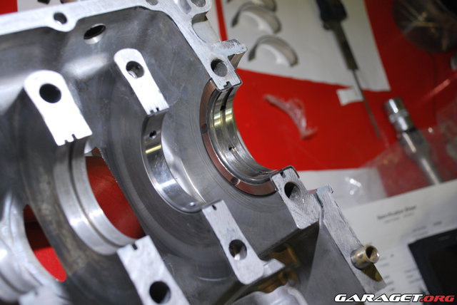

Botten är borrad till första överdimmention och genomgången.

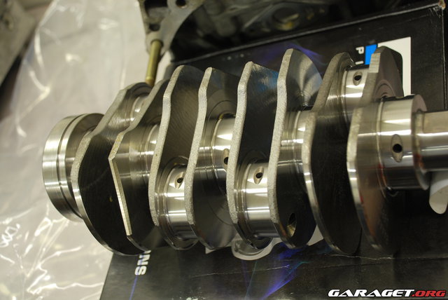

Veven är polerat, viktad och mätt.

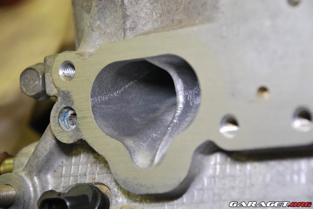

Topparna är planade och dom har mirafräst nya ventilsäten i tre vinklar och slipat in alla ventiler.
Här kommer lite bilder på grejerna!

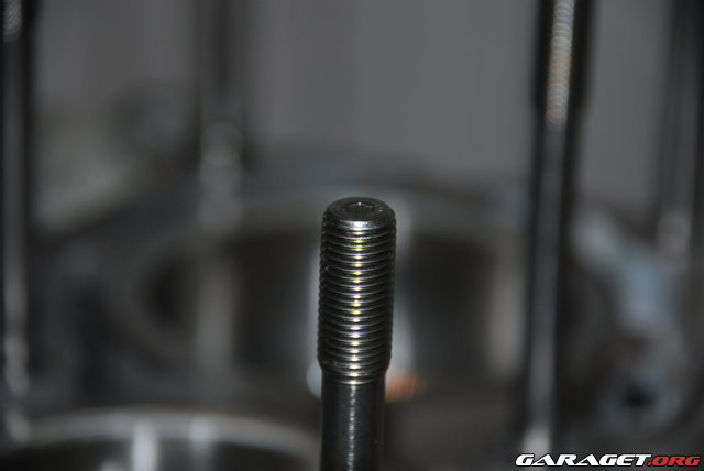

https://www1.garaget.org/gallery/images/179/178245/178245-6e56932fb3cf06fbaa6d6da0ea8e0583.jpg
https://www1.garaget.org/gallery/images/179/178245/178245-15944ade0c7c7f1ba0660a361057e55a.jpg
https://www1.garaget.org/gallery/images/179/178245/178245-2ac551ae2a056e2d45537c0ee425e0a2.jpg
https://www1.garaget.org/gallery/images/179/178245/178245-267a09b34eb5a7eb2578639e60f3efef.jpg
https://www1.garaget.org/gallery/images/179/178245/178245-6e13185097f94bcfeaf7799303beec21.jpg
https://www1.garaget.org/gallery/images/179/178245/178245-a9cdc3589c46e59b74424e704c9b5158.jpg
https://www1.garaget.org/gallery/images/179/178245/178245-d1d1c2ce80b79a10dca91a033b02de7e.jpg
https://www1.garaget.org/gallery/images/179/178245/178245-8c0ef40f5011faec4f1d89708980c1ee.jpg
https://www1.garaget.org/gallery/images/179/178245/178245-2acb1210cb51456f3632d1adc3d35e97.jpg
https://www1.garaget.org/gallery/images/179/178245/178245-90d49f0a62f3083865c7ee88b387189b.jpg
Ser fint ut smile
https://www1.garaget.org/gallery/images/179/178245/178245-276819d4a43401a3f7405cc2e33c7ef8.jpg
https://www1.garaget.org/gallery/images/179/178245/178245-011cd74834b157e535e5127a9b4f9a70.jpg
https://www1.garaget.org/gallery/images/179/178245/178245-cda77df48ccd368111111c6113335755.jpg
https://www1.garaget.org/gallery/images/179/178245/178245-89ea06eac9fdd4c832daa08ac98ca09b.jpg
Somsagt kommer jag att börja snickra ihop allt asap. Förmodligen kommer jag hinna börja på söndag eller måndag big_smile Längtar som satan!

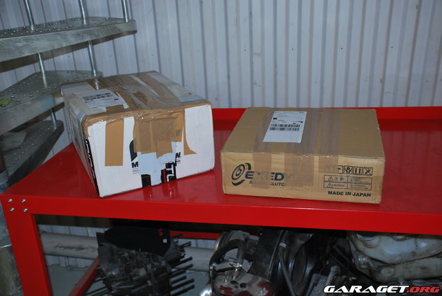

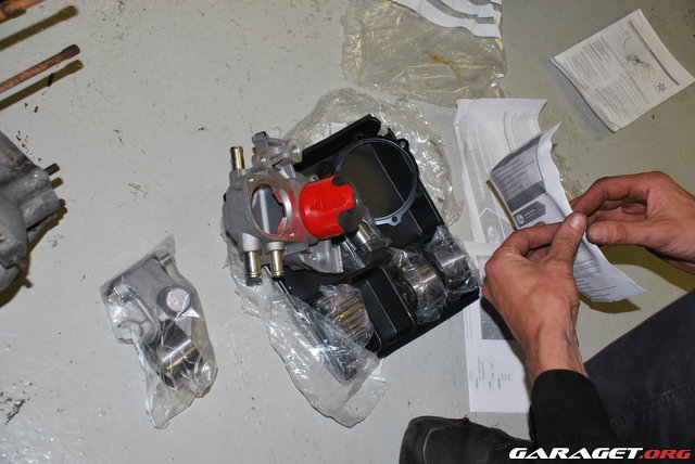

Skrev precis en satans text till dagen update men jag råkade klicka på en av bilderna som jag laddade upp och vips! Hoppade jag till mitt egen bildalbum så allt försvann. Men jag är inte bitter lol

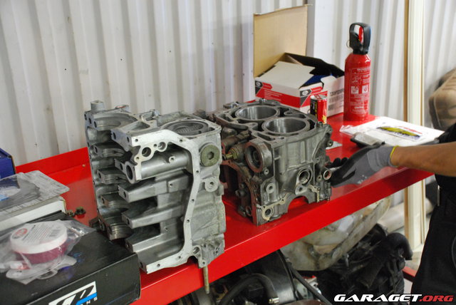

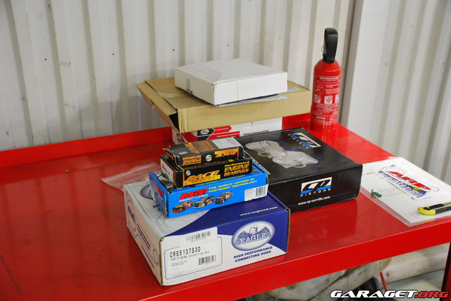

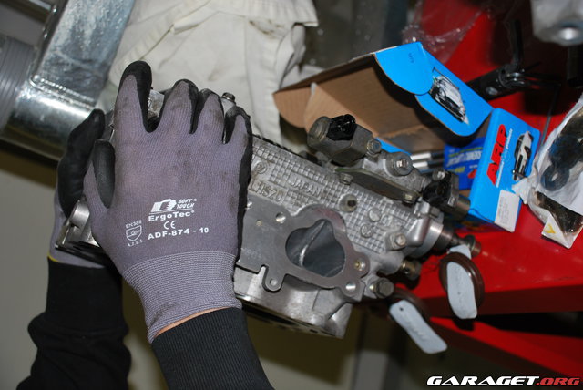

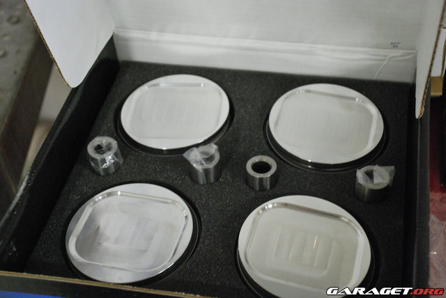

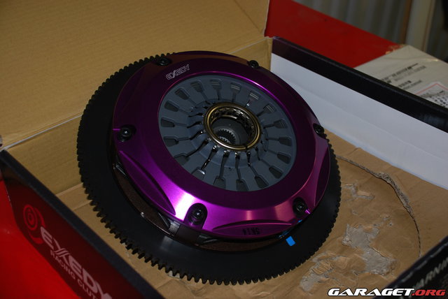

Jag va i garaget igår och packade upp en massa delar, tvättade ena blockhalvan och plockade fram delar för att börja snickra ihop maskinen. Jag är väldigt orolig för blocktvätten då det inte känns som alla spånerna kommer med ut efter borrningen. Jag började med att avfetta hela blocket och gå över det med en diskborste och en mattkniv. Sen spolade jag igenom hela med varmvatten i säkert fem minuter. Efter det tryckluftade jag alla små hål och grejer men ändå flög det ut lite spåner emellanåt. Tips är väldigt välkommet här!
Sen filmade jag även när jag packade upp allt. Vinkeln såg jag i efterhand är kass och jag verkar lagom tankespridd men det bjuder jag på lol
Lite bilder på allt också! Kvalitén är inte superbra, kameran är snart dax att byta ut. Tror bildprocessorn håller på att ge upp...
https://www1.garaget.org/gallery/images/179/178245/178245-724f797c1a55f31ea5a8735193ad0d13.jpg
DELAR :DDD

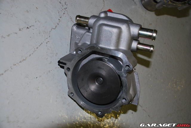

https://www1.garaget.org/gallery/images/179/178245/178245-28e6b977c752b594edd918bc1f235611.jpg
https://www1.garaget.org/gallery/images/179/178245/178245-2414c03bba625f6a134eccfa8bafdf1a.jpg
Plockat fram lite smile

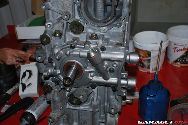

https://www1.garaget.org/gallery/images/179/178245/178245-a98710d92b132a0bbba1d3d34d8866db.jpg

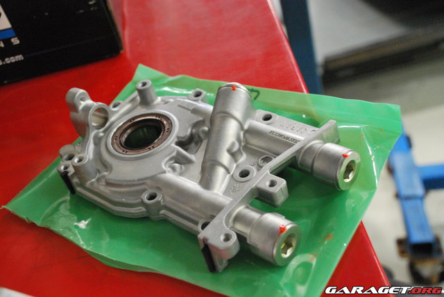

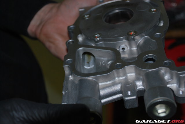

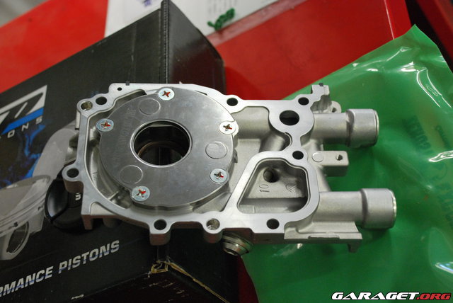

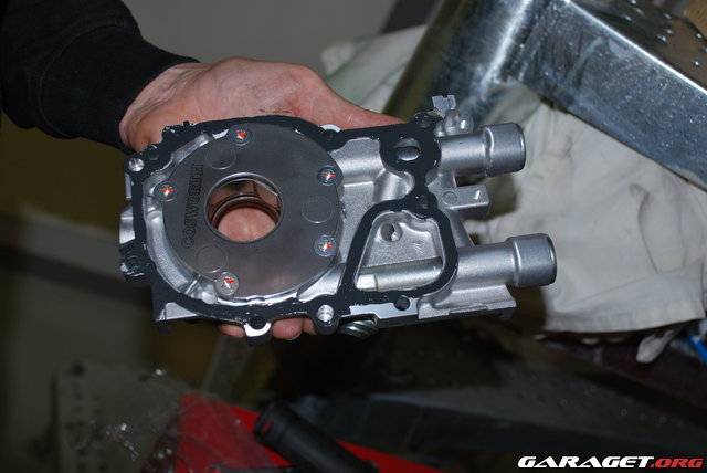

Coswoth Oljepump smile
https://www1.garaget.org/gallery/images/179/178245/178245-938d1fde842141efc5628210c8c72672.jpg

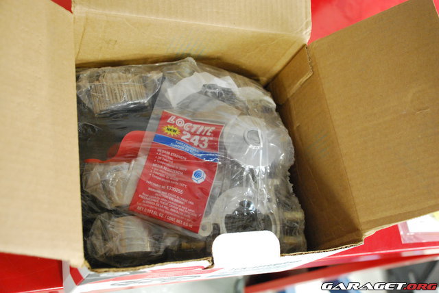

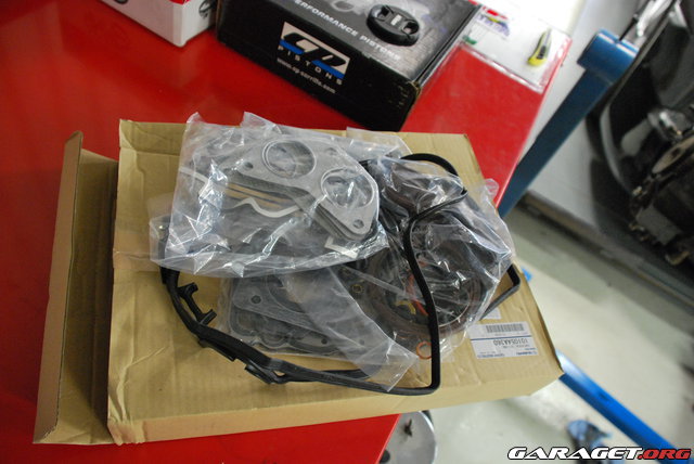

Packningssats
https://www1.garaget.org/gallery/images/179/178245/178245-d0d730c17221d11b4196f27602e0f8f7.jpg

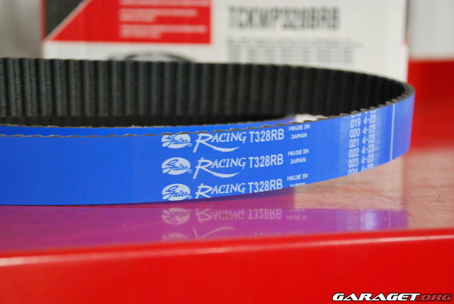

Gates kamrem
https://www1.garaget.org/gallery/images/179/178245/178245-cd0cf510d82aff858666fe114e57500f.jpg
Gates kamremskit!

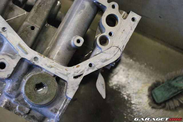

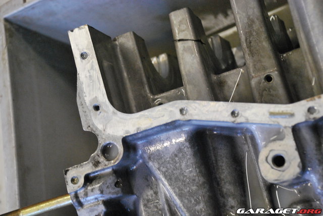

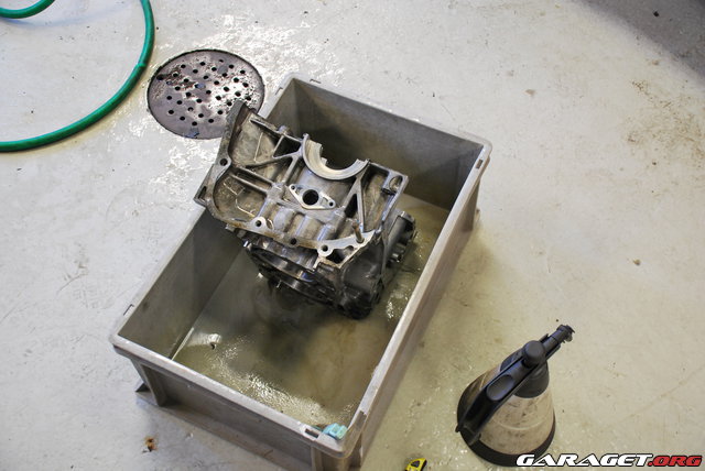

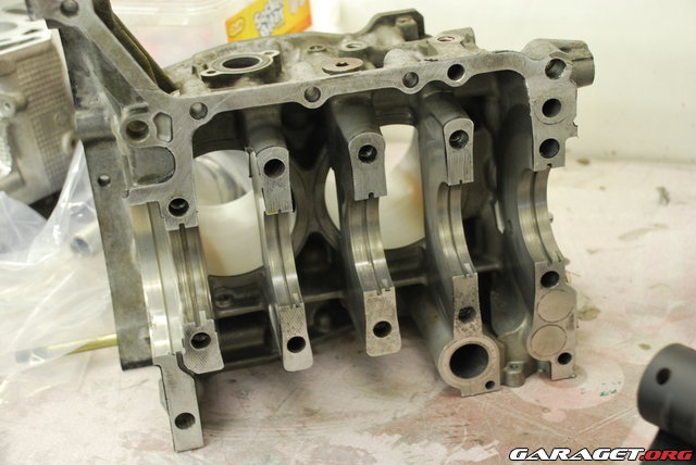

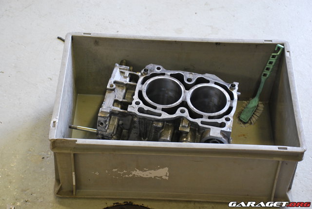

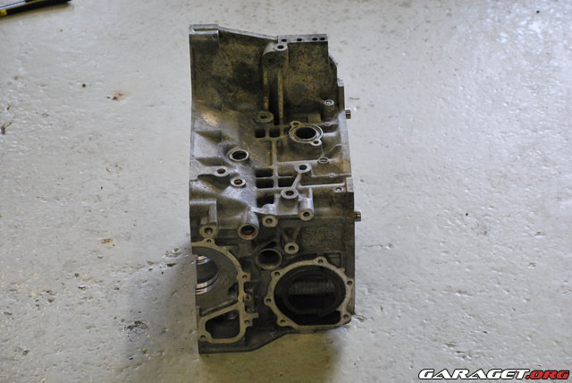

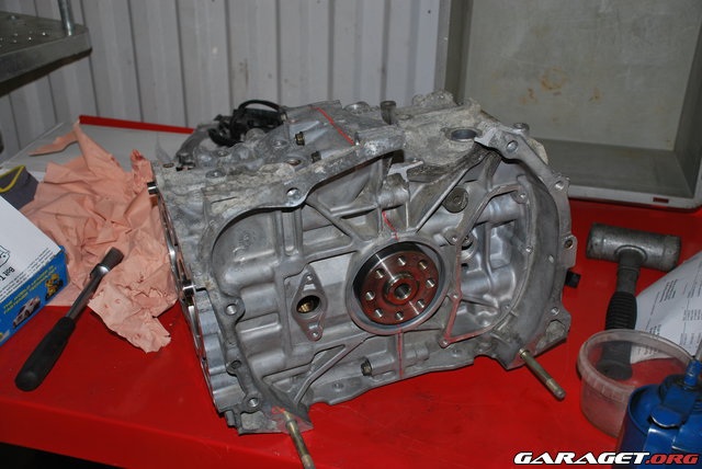

Tvättning av blocket
https://www1.garaget.org/gallery/images/179/178245/178245-9284efd2ff41979f10e29db8dc94b858.jpg
Blir inte superrent men plant och fint i alla fall big_smile
https://www1.garaget.org/gallery/images/179/178245/178245-d752e3211ddb1fe352fddaa71a984391.jpg

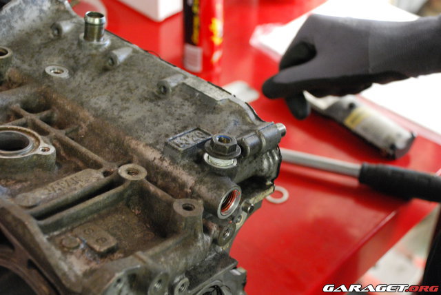

Innan tvätt
https://www1.garaget.org/gallery/images/179/178245/178245-9ee30969a1313d9730e3ef2cfdac513c.jpg
Såhär blev det efter tvätten. Skall nog kolla över det igen bara för att vara säker.

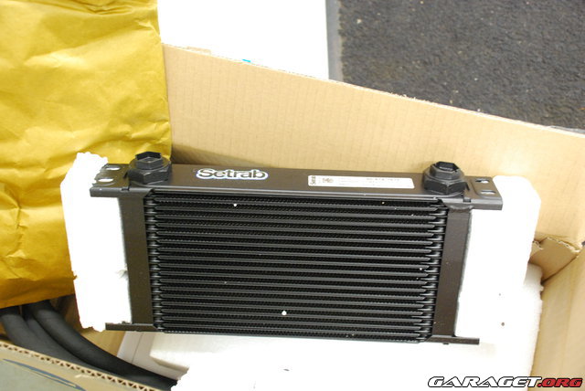

https://www1.garaget.org/gallery/images/179/178245/178245-71d16d12e137231da105f3cfe03a12b9.jpg
"Liten" intercooler smile

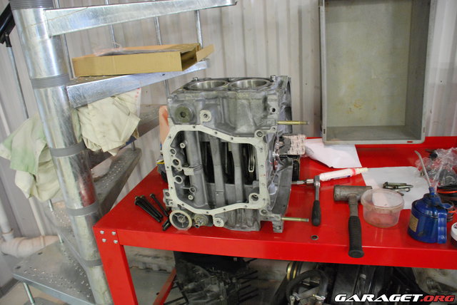

Heej!
Äntligen har maskinen börjat att ta form!!! Det går långsamt framåt men vi är väldigt noggranna också. Mätte gapet på kolvringar och kikade igenom borrningen med mera.
Här kommer lite bilder!!

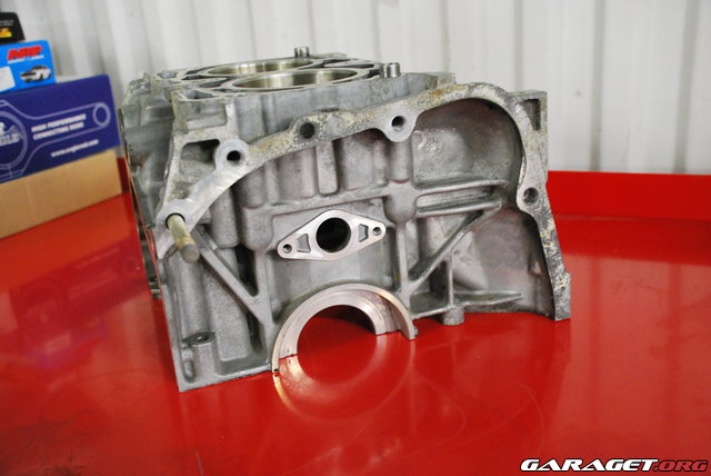

Lite block big_smile
https://www1.garaget.org/gallery/images/179/178245/178245-aa780f40dfcb8c3eeff396e4037711f6.jpg
https://www1.garaget.org/gallery/images/179/178245/178245-15a4b69f9fa3bf8e36e6bdc2d2eacf07.jpg

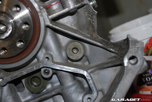

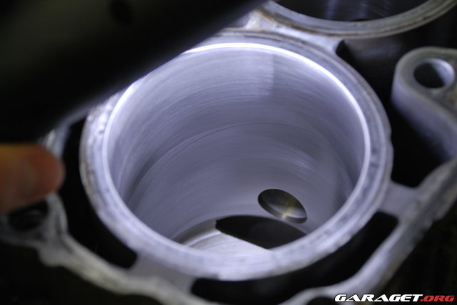

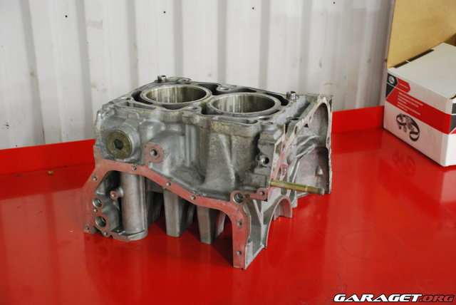

Ur med pluggar
https://www1.garaget.org/gallery/images/179/178245/178245-5bc0a7f00f6f53580583343340be04a0.jpg

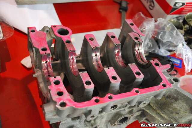

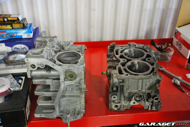

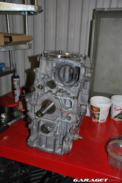

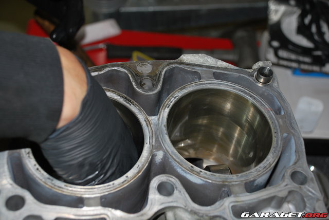

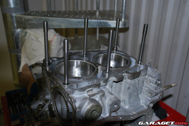

Bestämde mig för att tvätta igenom det första blocket jag tvättade igen och tvättade även igenom det andra. Spolade varmvatten och avfettning som satan och sedan tryckluftade allt i överdrivna mängder haha.
https://www1.garaget.org/gallery/images/179/178245/178245-c1024f44b24e9773bcf17d07fc7a9158.jpg
https://www1.garaget.org/gallery/images/179/178245/178245-26407dc157171134631ab5f26f73409e.jpg

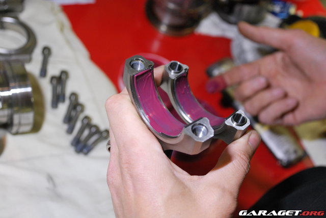

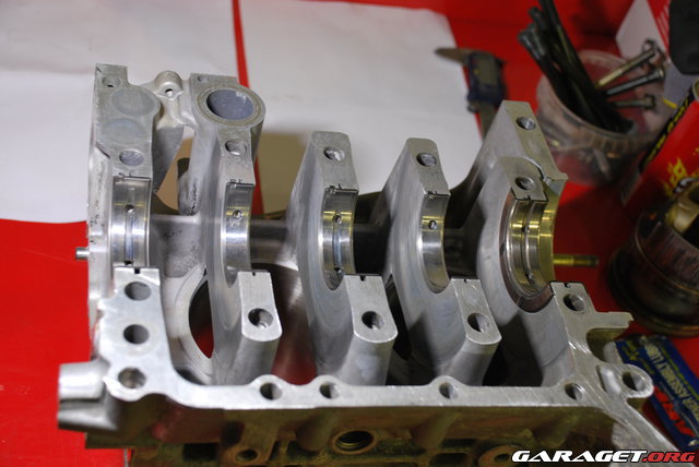

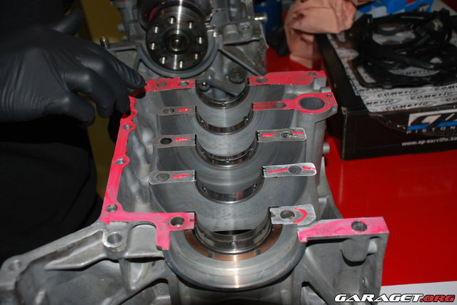

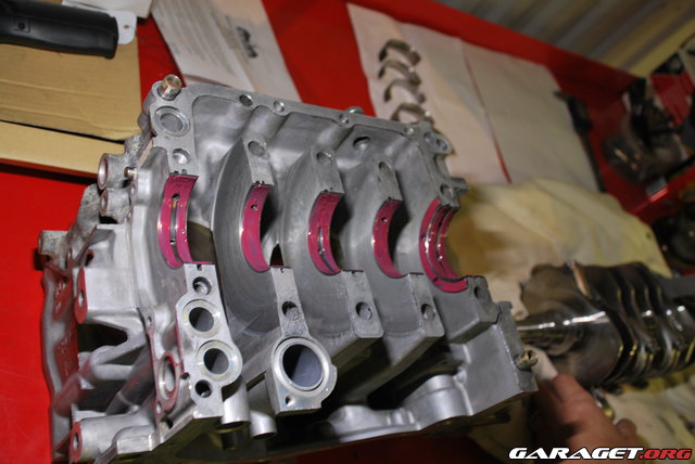

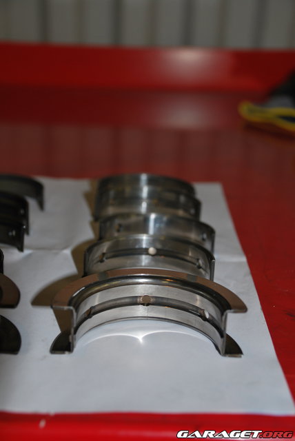

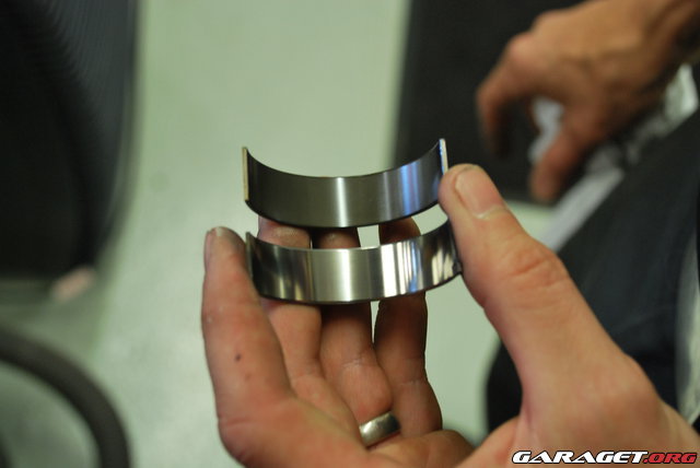

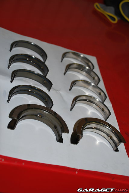

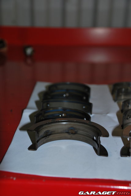

Sedan polerade vi ramlagerna och vevlagerna. Många säger att man inte behöver göra detta men går man över dom med autosol eller liknande så underlättar det inkörningen för dom. Sen tar det inte så lång tid. Det var Roland "Gäddhultarn" som sa det till min far för många år sedan, och han har byggt lite maskin.
https://www1.garaget.org/gallery/images/179/178245/178245-4530a63f36c198ee1aee801a8bdc073f.jpg
Ena polerad och ena från lådan.
https://www1.garaget.org/gallery/images/179/178245/178245-675d2ded90a99efc93b0b3518c9d878c.jpg
Opolerade
https://www1.garaget.org/gallery/images/179/178245/178245-b33f767d020d1f8a081d0c71edec9ab8.jpg
Polerade
https://www1.garaget.org/gallery/images/179/178245/178245-7f6b764bca6056369bfb4cc09cc9265d.jpg

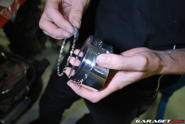

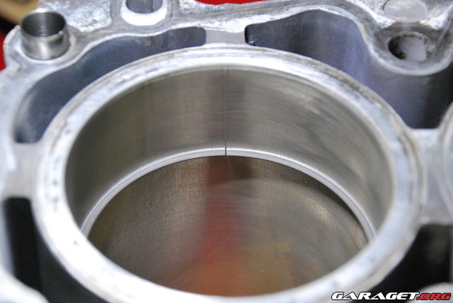

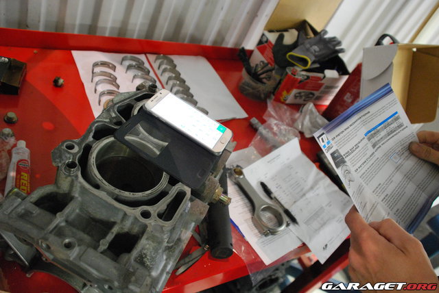

Sen mätte vi gapet på kolvringarna. Borrningen verkade vara bra lol
https://www1.garaget.org/gallery/images/179/178245/178245-288dbd3e6368a40d663f895a5ea319a6.jpg
Dubbelkollade lite mått etc.

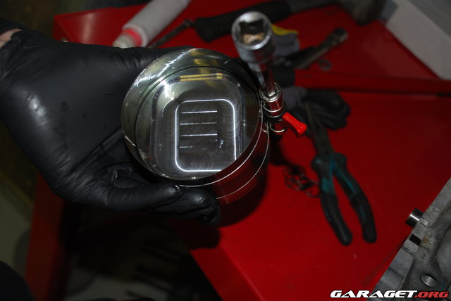

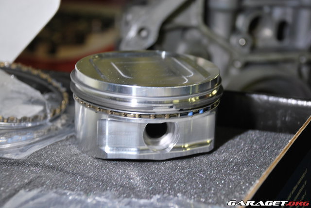

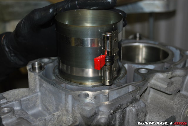

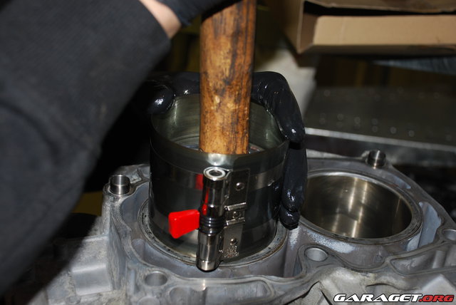

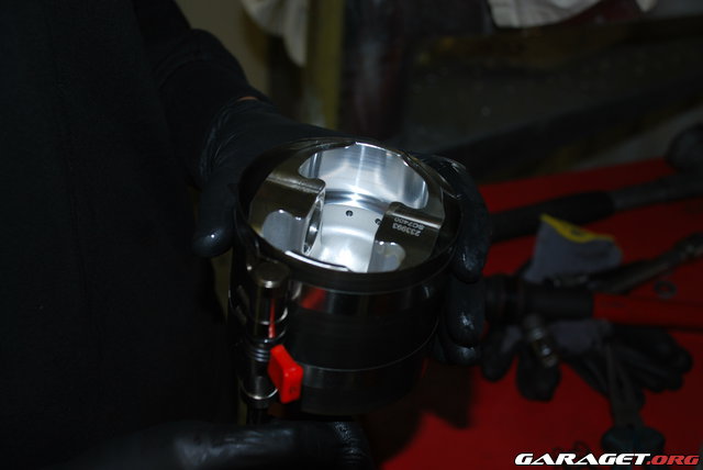

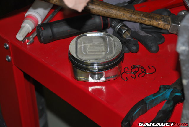

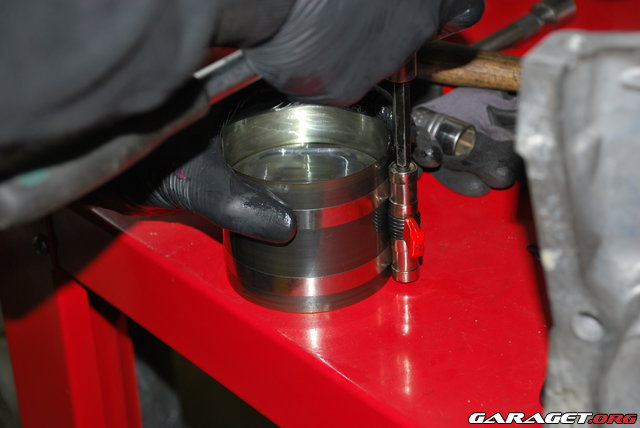

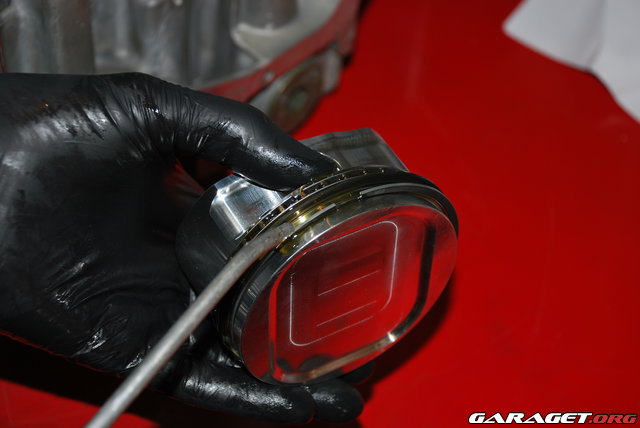

Sen va det dags att montera på lite ringar. Det stod inget specifikt angående rotationen på ringarna så vi monterade dom korsvis som vanligt.
https://www1.garaget.org/gallery/images/179/178245/178245-bce83f1f99d6959eb4c28024e3379d4a.jpg
Klar för montering.
https://www1.garaget.org/gallery/images/179/178245/178245-e5b3812acf333f81741d65d4bc21545b.jpg

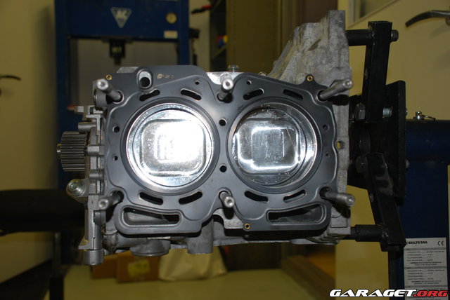

Alla kolvar ihopsatta.
https://www1.garaget.org/gallery/images/179/178245/178245-69543e789c195251117217deb6d781b8.jpg

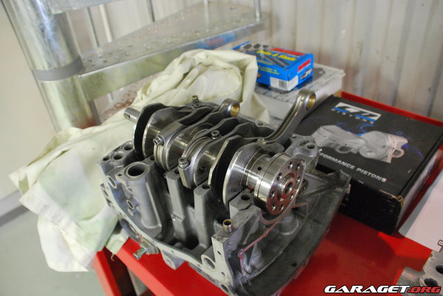

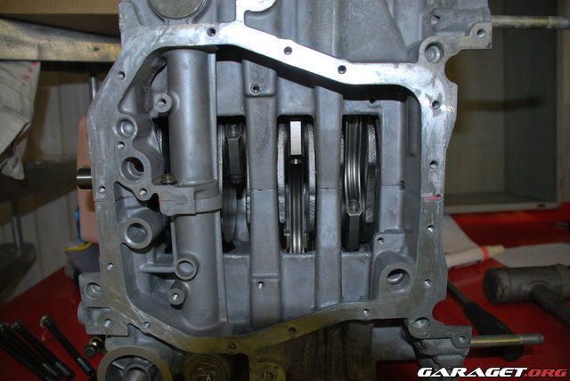

I med vevlager.
https://www1.garaget.org/gallery/images/179/178245/178245-58b4d7e8549b92fc687cf56a151943d8.jpg

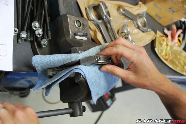

Det är viktigt att känna så att dom dom ligget helt plant i ovankant så att det inte blir knas när man sätter ihop blockhalvorna.

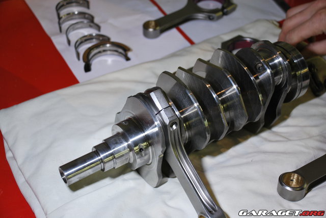

https://www1.garaget.org/gallery/images/179/178245/178245-894ef6ecfbe5e290cd1d5261935aadf6.jpg
Satan vilket hantverk stakarna är. Det va knappt så man fick isär dom ens.
https://www1.garaget.org/gallery/images/179/178245/178245-1ae511cb8a99267160d14fe6a9f71fc2.jpg

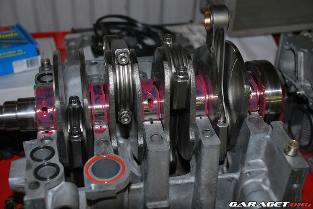

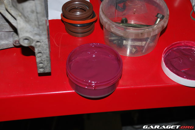

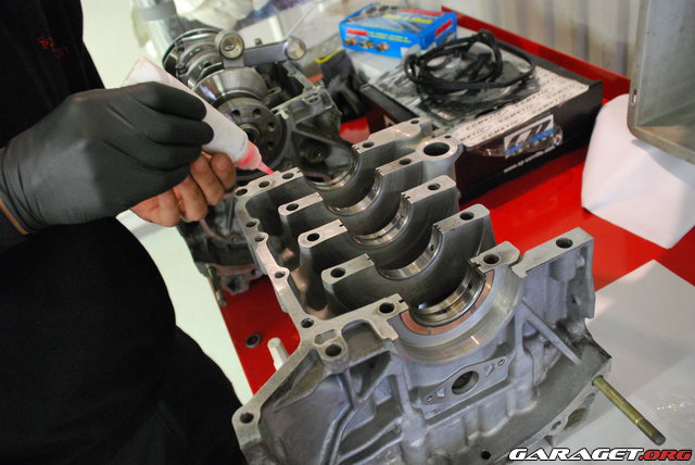

Sen i ma ramlager och lite inkörningspasta. Vi körde på "Redline Assembly Lube".
https://www1.garaget.org/gallery/images/179/178245/178245-cb8fed08cebd0f037d88a3f8b8a4c4ee.jpg

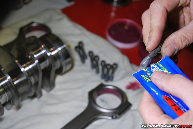

Arp torque lube skall på vevstaks bultarna
https://www1.garaget.org/gallery/images/179/178245/178245-6dd2f6dba4a57698c1b9d9b2f057247e.jpg
Alla på plats big_smile
https://www1.garaget.org/gallery/images/179/178245/178245-88fce659364364605cd65f05b58e0c54.jpg
Sen satt vi och räknade så det knakade. Det va ARP 2000 bultar som vi hade till Stakarna. Enligt papperna skulle man dra dom med 75 ft lbs.Det motsvarar 101nm!! Haha trodde inte det var sant, Hade inte läst tillräckligt noga bara. en bit nedanför stod det 28 ft lbs. Det är lite mera rimligt lol
https://www1.garaget.org/gallery/images/179/178245/178245-5bf864b88e7e139bd96767a4ed946ccf.jpg
All lubed up
https://www1.garaget.org/gallery/images/179/178245/178245-a624e471246bfe7384fc5ddeee7a8d74.jpg

God kväll!
Varit några timmar i garaget idag och fick gjort en del. Fått ihop blockhalvorna och monterat på pumparna och lite sånt big_smile Även kolvarna fick åka i wink Det går framåt i alla fall. Sen kom jag på att jag bara hade fått en topplockspackning så fick ringa Stefan på Japtuning så han skickade en till med en gång så den kommer imorgon. När vi monterade ihop blockhalvorna använde vi Volvos flytande Rosa packning. Den skall tydligen vara den allra bästa. Hört massa folk som säger det big_smile Sen fick jag ett paket med min Setrab oljekyl i veckan också cool
Något som jag inte skrivit är att jag har snackat fram och tillbaka med Stefan angående om vi verkligen skulle ha ARP bult i botten. Det skall verkligen inte behövas på EJ20 maskinerna egentligen men jag vill ju verkligen vara säker. ARP i botten kan tydligen skapa komplikationer i blocket om man jämför med original. Så det blev i slutändan originalbult i bottendelen. Dom skall hålla för mycket mos dom med så det blir nog bra big_smile
Nu till lite bilder!
https://www1.garaget.org/gallery/images/179/178245/178245-9aaff3bb16056b1ca14c129504e9cc63.jpg
Sandwich big_smile
https://www1.garaget.org/gallery/images/179/178245/178245-3eb7bd1e48fc411fdf705a978b4dad24.jpg
Var i satan skall den få plats yikes Förvånansvärt liten för att vara 19raders ändå smile
https://www1.garaget.org/gallery/images/179/178245/178245-61380f01c0e3d814ee6e99cd2a78ccd7.jpg
Där vi lämnade det sist
https://www1.garaget.org/gallery/images/179/178245/178245-1f6fd435bc86a9ad3ea1ce6178395485.jpg
Lite flytande packning innan giftemål smile
https://www1.garaget.org/gallery/images/179/178245/178245-e0bfe6ef87fd5d02111e6202858f4931.jpg
La på lite extra inkörningspasta på ovansidan av veven också.
https://www1.garaget.org/gallery/images/179/178245/178245-309e39f6cbef3078d50518c141c26db2.jpg
Man får egentligen inte råka kleta något på blocket där flytande packningen skall ligga men det torkade jag bort wink
https://www1.garaget.org/gallery/images/179/178245/178245-1561d1fc99b5d80b776d8fba3499e2ff.jpg
Kleta ut det lite
https://www1.garaget.org/gallery/images/179/178245/178245-9d57156110a2d8ebb4397893004fe433.jpg
https://www1.garaget.org/gallery/images/179/178245/178245-3336dd172ed3336017a88b207e6a5730.jpg
Oooch den sitter ihop!
https://www1.garaget.org/gallery/images/179/178245/178245-cc76937c3f52ccf9a218238856a4fac3.jpg
Tog inga bilder när vi drog i bultarna för det är lite brådskande att få ditt alla så inte packningen torkar innan det sitter rätt. Dom små bultarna på sidorna skulle dras med 26nm och blockbulten med 47nm om jag inte missminner mig big_smile
https://www1.garaget.org/gallery/images/179/178245/178245-f0e0776e8ab03a6772a7bae2ad548f02.jpg
Denna är viktig att inte missa, sitter en m10 som är lite gömd där tråget skall sitta big_smile
https://www1.garaget.org/gallery/images/179/178245/178245-bf4fdb0ecd591cc31b6bd8b8a0ebc4fe.jpg

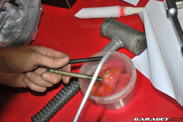

Det är viktigt att det är olja på bultarna med även längst upp vid brickan så det kan snurra när man drar åt det.
https://www1.garaget.org/gallery/images/179/178245/178245-ade87de1ae0a888406007a9907b3ffb1.jpg
Alla bultar i!

Man skall i princip dränka kolven i olja, snurra ringarna och se till att allt är fuktat. Man får inte glömma att kolla så ringarna ligger rätt efter man snurrar runt det bara.
https://www1.garaget.org/gallery/images/179/178245/178245-35568b304730acba64d107af1541ba33.jpg
https://www1.garaget.org/gallery/images/179/178245/178245-c118da6921efe9af139cc9e8c8456e26.jpg
Klämma in alla kolvringar är ett jävla meck sad
https://www1.garaget.org/gallery/images/179/178245/178245-f52b6eec9fdf28b817a6457d616c005c.jpg
Nu skall blocket få smaka på korvren! Kolven* wink
https://www1.garaget.org/gallery/images/179/178245/178245-3d00ebe92970ac697c2c10028b0a335e.jpg
https://www1.garaget.org/gallery/images/179/178245/178245-92e2355d7ffc84b758b9e72e9c9a0d6e.jpg
Sen får man försiktigt knacka och se till att inte klämman åker upp så ringarna sticker ut.
https://www1.garaget.org/gallery/images/179/178245/178245-0d5f703a4ae358d4a2be0041abf36124.jpg
Bottendelen på en hammare är det perfekta verktyget wink

Pro tip: Man måste montera låsningen på ena sidan innan man monterar i kolven, för man når bara yttersidan när den väl sitter i smile
https://www1.garaget.org/gallery/images/179/178245/178245-fb2389e0f905b9e7ab6277b96f53d386.jpg
Sen är det ett satans meck för att få i det för staken åker runt i blocket och kolven måste vara i perfekt läge men det gick big_smile

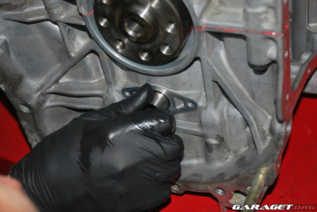

Sen va det i med packboxen till vevaxeln.
https://www1.garaget.org/gallery/images/179/178245/178245-1f42c67f098586e336388644d41d2eaa.jpg

Sen var det dags att montera nya oljepumpen. vilket mästerverk big_smile Protip: häll i olja och snurra runt pumpen. Då får man oljetryck snabbare när man startar maskinen för första gången.
https://www1.garaget.org/gallery/images/179/178245/178245-bab99d8affb8e0736c8986487abfe715.jpg
På med lite mer "geggamojja"
https://www1.garaget.org/gallery/images/179/178245/178245-0c4ed913a71095c5ddaec519cb0928f6.jpg
Satan va fin den är smile Älskar prylar lol

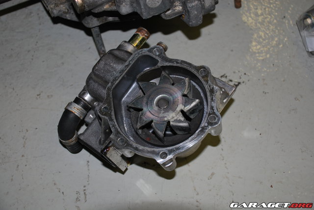

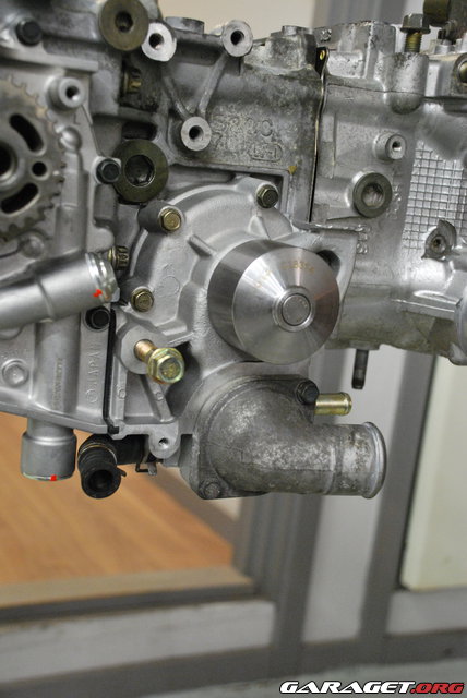

Kamrem och vattenpumps kittet från gates.
https://www1.garaget.org/gallery/images/179/178245/178245-a81921d4e3d1c3376da701d49a2fb2d8.jpg

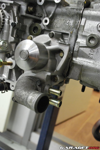

Gamla vattenpumpen. Ser i princip ny ut big_smile
https://www1.garaget.org/gallery/images/179/178245/178245-e706a80fa577343aa3d7f79b34ad9ba1.jpg
Nya pumpen, när man kollar på bladytan ser den ut att kunna flytta bra mer med vatten. Men sen har jag även läst att Subaru's originalpump skall vara superbra men vi får la testa cool
https://www1.garaget.org/gallery/images/179/178245/178245-c9e3220075d45ca9c1bddb07edfbe16d.jpg
Ser fin ut på i alla fall.

Sen stoppade vi i ARP bultarna till ena toppen.
https://www1.garaget.org/gallery/images/179/178245/178245-dbbc46bbdbde288da02674e57df5cccd.jpg
https://www1.garaget.org/gallery/images/179/178245/178245-42e2f8ac0dddbde7593e67b884637812.jpg
Toppen skall hängas på.
https://www1.garaget.org/gallery/images/179/178245/178245-b54a436dc6bbdd18005c218d24b535df.jpg
På med packning
https://www1.garaget.org/gallery/images/179/178245/178245-bd0127ba40b5e200330b07ebbfae7a32.jpg
Sen hängde vi bara på toppen. Man måste plocka av kammarna och allt för att bulta fast dom och klockan började onsdag så vi skippade det idag.
https://www1.garaget.org/gallery/images/179/178245/178245-5b8885a2f3c7fb9ee9c4791db0022e29.jpg
Helhetsbild vart jag är nu!
Det känns sjukt bra och allt lirar och passar. Nu i veckan skall jag hinna:
*Montera på båda topparna
*Fixa iordning kabelmattan (Som jag skjutit på ett tag)
*Få på alla spännrullar etc
Det är planen i alla fall. Sen får vi se hur utfallet blir lol
Ha det gott så hörs vi!
jag använde också volvos rosa flytande packning när jag byggde ihop min motor och det berodde främst på att jag hade det liggandes sen man körde volvo.
det är inte brottom att få ihop det för packningen torkar inte förren man har dragit ihop delarna, det som kommer utanför torkar aldrig utan förblir kletigt.
vad är det för inkörningspasta du kletade på lagren och veven? jag använde inte det utan jag smorde bara in dom rikligt med motorolja.
Mvh Christian
kör du före så väntar jag där framme.
263 Inlägg
15 juni 2016
#119
tendency skrev:
Här händer det grejer, bra jobbat! Måste kännas skönt att det är på gång. big_smile
Tack så mycket! Ja extremt. Nu känns det inte som man står och trampar vatten längre big_smile
Christian S skrev:
Farsan har snackat med en del folk som bygger tävlingsmaskiner och Volvo Rosa skall tydligen vara den bästa wink
Jaha, det var mer än vad jag visste. Härdar den endast då den blir komprimerad av blockhalvorna?
Inkörningspasta skall man egentligen alltid lägga. Nu är det inte liv eller död om man inte gör det. Det är ett snäpp vassare smörjmedel. Här är va produktspecen säger:
"Red Line Assembly Lube är utformad för att användas som ett smörjmedel man applicerar på alla slitageytor före montering av motorkomponenter i avsikt att minimera metall-metall kontakt när motorn startas och innan tillräckligt oljetryck och oljeflöde uppstått.
Assembly Lube är fullt blandbar med olja och sätter alltså inte igen oljefilter eller oljekanaler.
Det kan användas till alla smorda delar så som kamaxlar, vippor, kolvar, lager och på bult/ skruvgängor. Använd bara en liten mängd på lager- och kolvytor, för mycket kan göra det svårt att vrida runt motorn."
Mvh Simon Jannerberg
