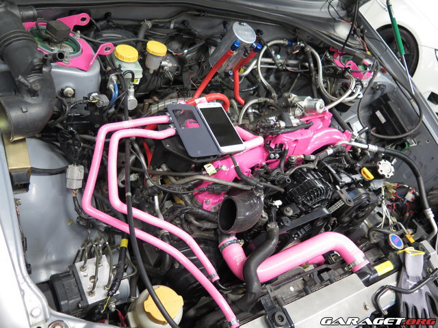

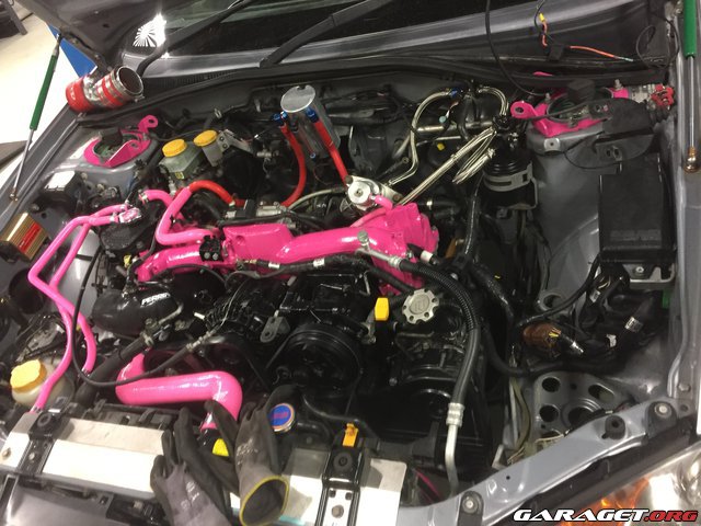

Heej!

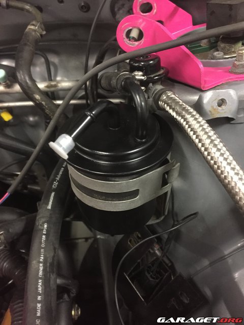

Fick mekat lite i veckan. Var längesedan jag var i garaget. Tröttnade till lite ett tag men nu är mekarsinnet igång igen! Fått gjort lite smått och gott. Bytt bränslefilter, bytt alla bränsleslangar och lite sånt. Det går sakta men säkert framåt! big_smile Sen har jag även hittat en kille som skall hjälpa mig med alla vacum slangarna och dom grejerna. Jag är så himla osäker på hur allt skall sitta med det där så han skulle försöka komma förbi i nästa vecka och peka lite. Nu med soppa systemet har jag sparat kopplingarna mellan fuelrailsen, resten sätter jag på nytt. Nu har vi satt allt med slangklämmor. Det sitter som det skall och så men till nästa säsong är tanken att byta detta till an kopplingar. Men det får som sagt vänta lite.
https://www1.garaget.org/gallery/images/179/178245/178245-01929f89cc2153b3cb45ce7d89a5c73c.jpg
Nytt bränslefilter big_smile
https://www1.garaget.org/gallery/images/179/178245/178245-c29557ce726a0c27faa2b9350073b914.jpg
https://www1.garaget.org/gallery/images/179/178245/178245-7a582903a86ad0a1133563bc05b951ef.jpg

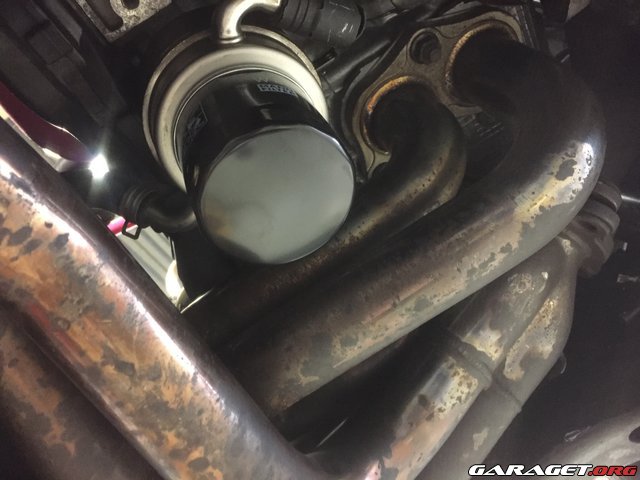

Oljefilter, (CHECK)!
https://www1.garaget.org/gallery/images/179/178245/178245-cb11dfab2676adaeebc696fbfc068348.jpg

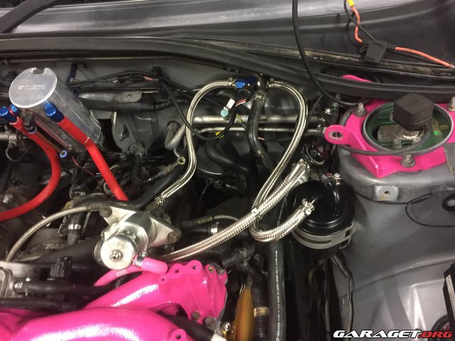

Mäter och klipper i ordning lite bränsleslangar.
https://www1.garaget.org/gallery/images/179/178245/178245-567fd5580e22930006ebd5e7b6b475a8.jpg
Tycker det ser rätt schysst ut om jag får säga det själv big_smile
https://www1.garaget.org/gallery/images/179/178245/178245-a275101e5dc6736407482ecdecb57bc6.jpg
Städat smile
https://www1.garaget.org/gallery/images/179/178245/178245-f6cc8f640e859861a27c6cde5a4d92a0.jpg
Såhär ser allt ut just nu. Det är inte så mycket kvar!
Ha det gött!

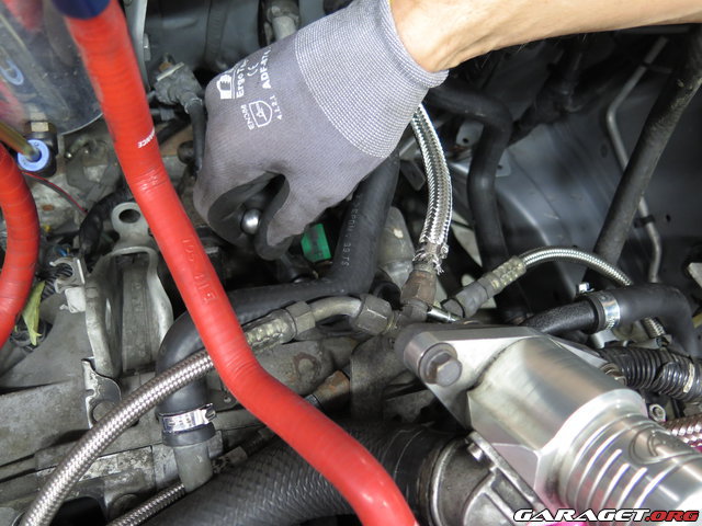

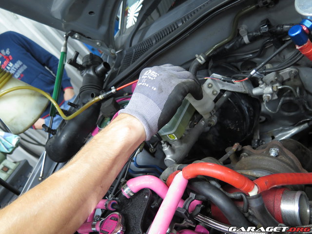

Hej!
Vart en sväng i garaget igår. Blev inte så länge men lite småmek. Fortsatt inkoppling av allt i maskinen. Det är ett sånt j*vla ormbo asså. Jag löser inte att lista ut hur allt skall sitta... Det är en miljard vacum slangar, sen 300m med kablar. Sen är inget original över huvud taget så man kan inte kolla på en likadan heller. Vi började försöka få ihop lite av det, monterade startmotorn och bytte kopplingsvätska. Sen bestämde jag mig för att bygga lite avgassystem istället.
Fick inte klart hela men en bit på vägen i alla fall. Lånade även med jobbkameran till garaget för att få lite ok bilder smile
https://www1.garaget.org/gallery/images/179/178245/178245-117b10f6436dd10cba3383097775e383.jpg
https://www1.garaget.org/gallery/images/179/178245/178245-f1bd04f38b7050b9e30ab279448cb235.jpg
https://www1.garaget.org/gallery/images/179/178245/178245-bbac5a8383ad107f38d295e6eea6aa82.jpg

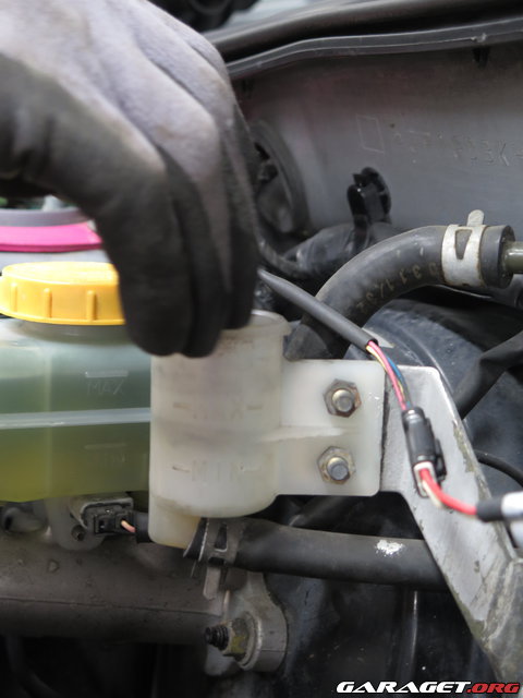

Fick suga ut all kopplingsvätska ut behållaren, fullt med skräp i.
https://www1.garaget.org/gallery/images/179/178245/178245-f811a0ec3df0cf47a185402c2e2d838d.jpg
Sen efter att vi bytt vätska och luftat den fick jag känna på nya kopplingen. Inte lika trög som jag trodde big_smile Skönt!

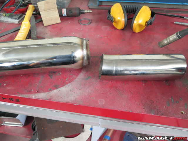

Sen kapade jag och gjorde som jag visade på en bild i ett tidigare inlägg smile
https://www1.garaget.org/gallery/images/179/178245/178245-50f32403db3df76159add2c5d0e6b629.jpg
https://www1.garaget.org/gallery/images/179/178245/178245-f96ba7597048d2ff70d62865f36d2582.jpg
Svetsen krånglade som vanligt, det bli blev lite porer och grejer så slipade ner det och dubbelkollade så det var tätt, och visst! Det var två små små hål som jag fick loppa. Men fint blev det smile

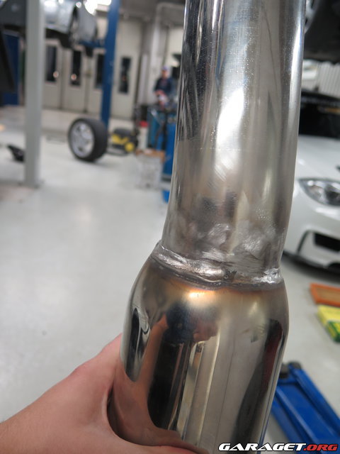

Hello!

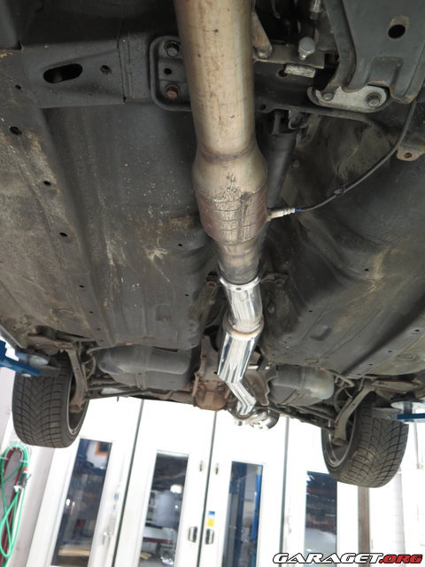

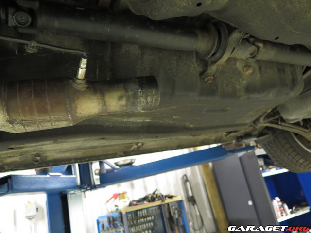

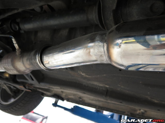

Fick grejat lite nu i veckan. Avgassystemet är färdigsvetsat och monterat.
Sen hade vi råkat bryta av en ventil på insuget så fick borrat ur den och gängat om hålet(Lättare sagt än gjort). Alla som har en impreza vet att det är ganska mycket grejer som sitter på insuget. För att inte tala om hela kabelmattan. Och man kan ju inte bara borra rätt in i insuget för då åker ju alla spånorna rätt ner i maskinen. Men jag fick en snille blixt. Jag lossade alla bultarna till insuget. Sen tog jag motorlyften och lyfte det ca en centimeter bara. Sen la jag en kartong bit mellan insuget och maskinen. För att sedan släppa ner det igen så det blev tätt.
Sen var det bara att borra försiktigt en storlek i taget tills jag fick med hela den gamla bulten. Sen var det bara att gänga om. Efter detta så höll jag dammsugaren mellan kartongbiten och insuget medans polaren lyfte försiktigt i motorlyften. Sen när man fått ut kartong biten stoppade jag under och blåste med lite trycklyft för att försäkra mig om att allt kom ur.
Här är lite bilder från kvällen.

Prov monterade och mätte lite en sista gång.
https://www1.garaget.org/gallery/images/179/178245/178245-91d7ecb9ebb0af3f38cda8604cf89799.jpg
Ser ut att bli bra.
https://www1.garaget.org/gallery/images/179/178245/178245-75fdb8d07647fb4a08749e3e4dd42bca.jpg

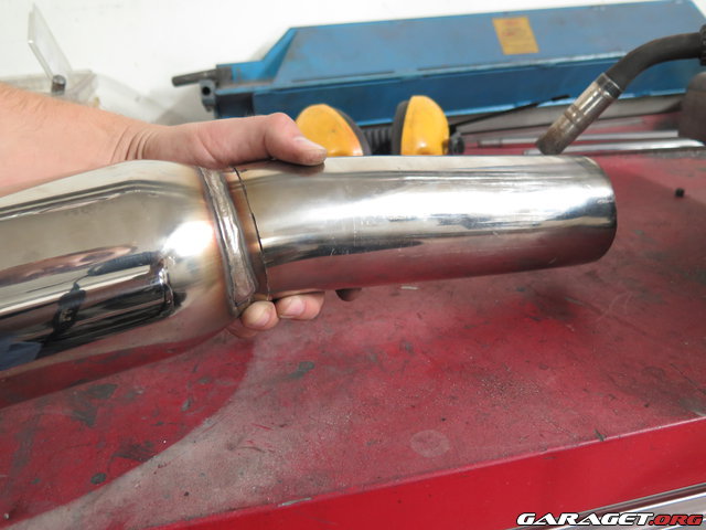

Näste fast den så kunde man bara helsvetsa sen.
https://www1.garaget.org/gallery/images/179/178245/178245-d91e4de6e68fc486d7e0ee6e26f8b4ba.jpg
Blev helt okej. Svensen är lite halvbra men är ändå nöjd. Blev tätt i alla fall. Vinner nog inga svetspriser big_smile
https://www1.garaget.org/gallery/images/179/178245/178245-3761f3ee3af662d40369d3fbe8d854aa.jpg
Downpipen nerslipad och redo.
https://www1.garaget.org/gallery/images/179/178245/178245-497ce8df5da48b925571c110335a9bc9.jpg
https://www1.garaget.org/gallery/images/179/178245/178245-d6fae0003cc842e8e5e3dad49b2a3a23.jpg
Blev också helt ok.
https://www1.garaget.org/gallery/images/179/178245/178245-08022d02ec12d7750effb5d50a6d2c71.jpg
Så ser det ut på. Lite orolig för detta är i princip lägsta punkten på bilen nu yikes

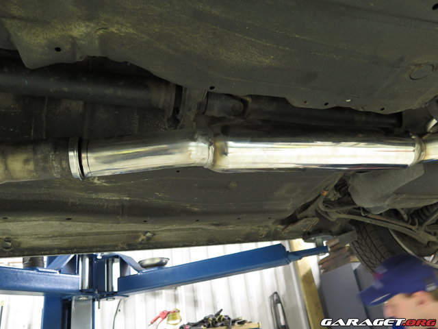

Hela avgassystemet på plats. Blev riktigt nöjd faktiskt.
https://www1.garaget.org/gallery/images/179/178245/178245-32a92b86562ba8aceeb06806a8777ef5.jpg
Över förväntan big_smile
https://www1.garaget.org/gallery/images/179/178245/178245-38dfce2658708090ea299caa5f69be79.jpg
Nu sitter utblåset på plats också, så kommer det se ut.

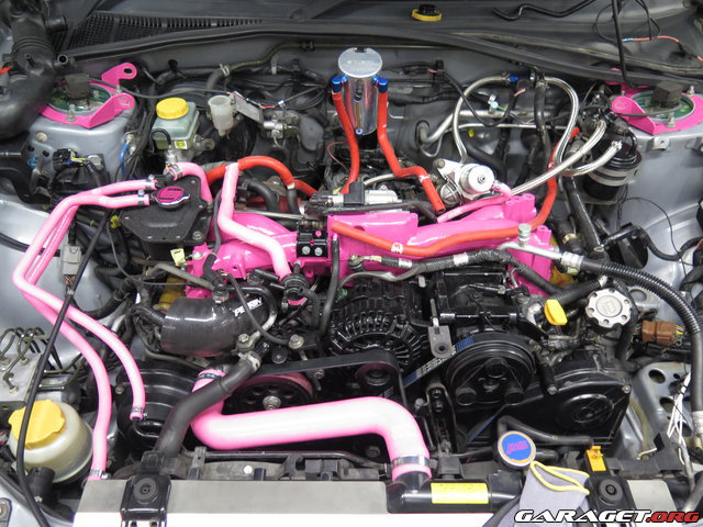

Så vad blev det för spec på bilen i slutändan? Här kommer en lista big_smile
Väghållning:
Inget förändrat men bara för att få med hela bilspecen.
*DBA XS 4000 skivor runt om (Slitna)
*Goodridge Stålomspunna bromsslangar
*EDFC Fjäderbensstag fram och bak
*Whiteline krängare fram
*Whiteline krängare bak
*Whiteline Anti Lift kit
*Whiteline Rear subframe Bushings
*Whiteline Rear Drop Link Bussningar
*Whiteline Front Drop Link Bussningar
*Tein Super Street Coilovers med justerbara topplager
Spec:
*Defi Controller som man kan sätta varningar etc
*Defi Laddtryck
*Defi Oljetryck
*Defi Bränsletryck
*Defi Oljetemp
*Roger Clark Remhjul till Servo, Generator och vevaxel (Lackade svarta)
*APS Steg 3 Insugskit,
*APS Intercooler kit (Front monterat)
*APS Dumpventil
*Roger Clark grenrör unequal (Race)
*APS SR40 turbo (Garret baserad) Bottnar vid 450hk
*Roger Clark 650cc spridare
*Roger Clark Fuelrail
*Walbro 255L/h bränslepump,
*HKS tändförstärkare
*Cusco oljecatchtank (Rensad och rengjord)
*Roger Clark:s lättare lyftare
*3,5" Downpipe
*3"Up Pipe
*HKS avgassystem, ombyggt med racekat och ett extra V-band i mitten.
*3" Turbo Insugsslang Perrin
*Perrin Motorfäste
*Rosa kylarslangar
*Svartlackad generator, servopump och blandade andra delar.
*Plastidippad Spolarvätske behållare
*Alla tryckrör samt insug lackade rosa
*3" luftfiler
*Nytt bränsle filter
*Stålomspunna bränsle ledningar
*Nytt batteri Tudor 53a
Maskin.
Blocket är borrat till första ÖD
*Topparna genomgångna och planade. Det är mirafrästa ventilsäten (Tre graders) samt inslipade ventiler.
*Veven är polerat, viktad och mätt.
*Eagle Stakar (ARP Bult)
*CP kolvar
*ACL race ram samt vevlager
*ARP bult i toppen
*Cosworth Oljepump
*1,3mm Stål topplockspackning
*Gates Kamremskit ink uppgraderad Vattenpump
*Exedy Hyper Twinplate koppling

Sen påbörjade jag att göra en bult till Bromsvacum servot. Då den befiktliga bulten hade gått av fick jag borra ur den och gänga om med M12. Sen hittade jag inte några nippelbultar som var M12 så byggde en egen.
https://www1.garaget.org/gallery/images/179/178245/178245-a0a166478145303ba484ee2a463558c9.jpg
Där skall bulten i
https://www1.garaget.org/gallery/images/179/178245/178245-a0633cdaf66c1d649832d26a5d978a96.jpg
Slangen till systemet
https://www1.garaget.org/gallery/images/179/178245/178245-6045ed47085036cd9adceab58b6d56e9.jpg
Så, då va den klar. Sen skall jag ha den runda med hål i för att få ut vacumet till slangen. Har provkört och det funkar fint.
https://www1.garaget.org/gallery/images/179/178245/178245-20e8d65694323bc646848a120fe031e6.jpg
