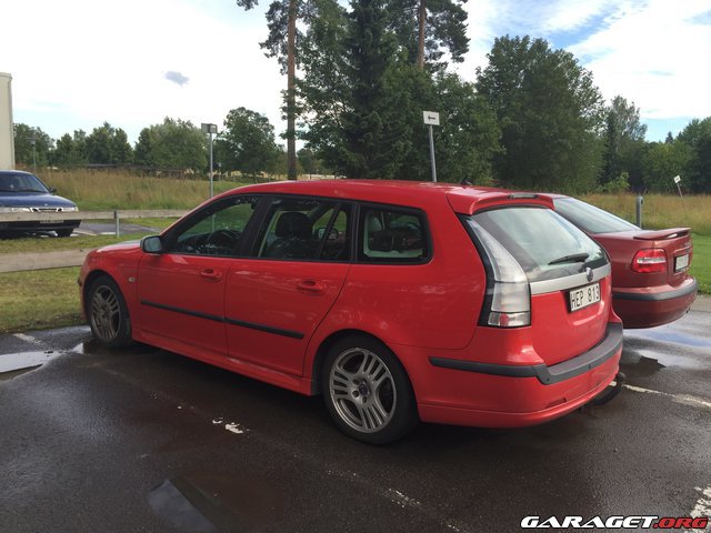

Är nu dags att göra om gamla Hepan så hon får lite nyare utseende. Det är en Saab 9-3sc Vector 2006 210hk.

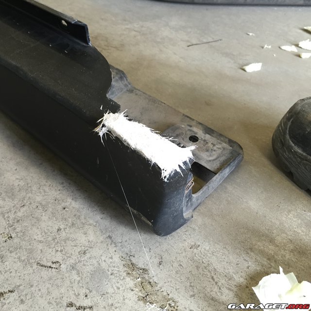

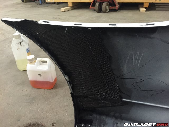

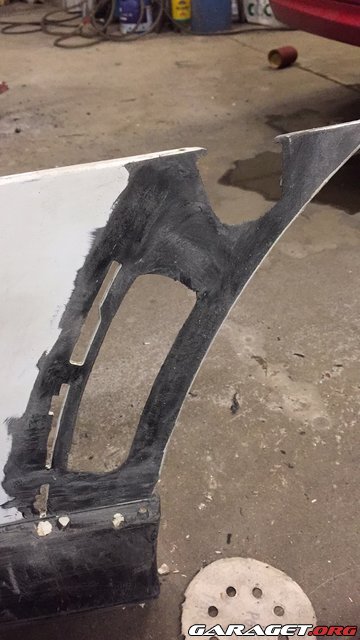

I dagsläget håller jag på att fixar iordning baken, då den inte passar rakt på med alla delar. Då det egentligen ska sitta skärmbräddare original på 9-3x så sitter det fästen som jag var tvungen att slipa bort och sedan lägga igen. Så det blev en del kapande, skapande, spacklande och slipande.
https://www1.garaget.org/gallery/images/66/65602/65602-3dd7fdc0336f85a5cba298fe03af565b.jpg
https://www1.garaget.org/gallery/images/66/65602/65602-7fd823f651b11d03917b22f94c34b48d.jpg
https://www1.garaget.org/gallery/images/66/65602/65602-127f835f017e6b72051b5fdce72d0dfb.jpg
Så dessa var jag alltså tvungna att kapa bort, för att få den plan. Sedan blev det att sätta kolfiber på baksidan för att få igen hålen och få en grund att lägga glasfiberspacklet mot.

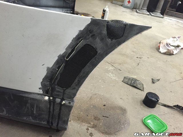

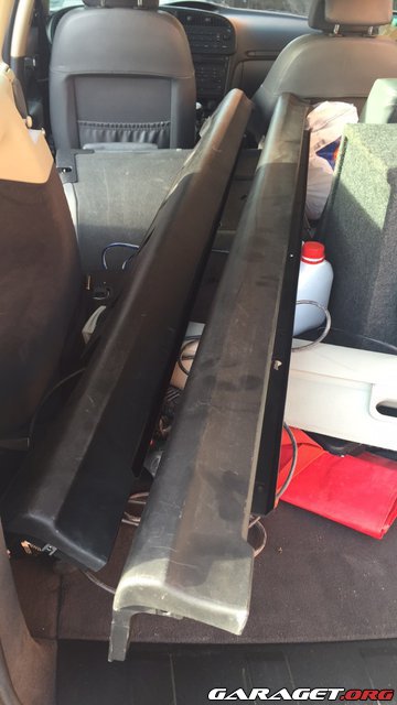

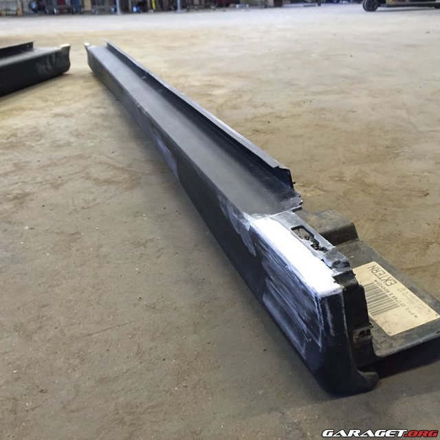

Jag har även fått tag på sidokjolarna som jag testmonterat. Det ska läggas igen hål där skärmbreddningen egentligen ska sitta och sedan ska dom slipas ner och grundlackas, så folien fäster bättre på dom.
https://www1.garaget.org/gallery/images/66/65602/65602-5a936e90305b43c96ed2f5ce7a843242.jpg
https://www1.garaget.org/gallery/images/66/65602/65602-2e87054962ff746d0d3a2d8151e49a66.jpg

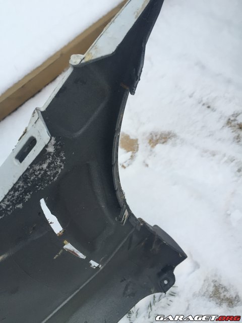

Fronten är den lite roligare biten som ska göras nu inom snar framtid. Den ska alltså byggas om för att passa in med fästen och former, då den är helt för stor och bred original. Detta kommer börjas med så fort jag får tag på en 9-3x front, så är det någon som har en som är skadad eller liknande så får ni gärna höra av er.
Ni kan få ett litet smakprov på fronten från när farsan och jag byggde ihop en för många år sedan.

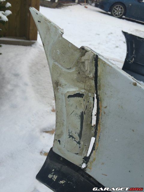

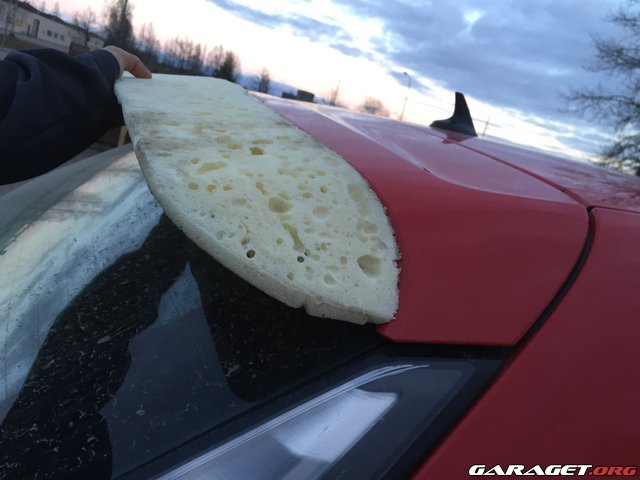

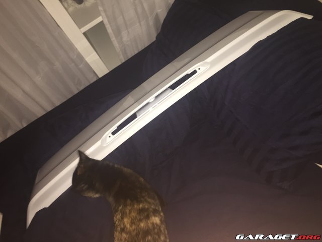

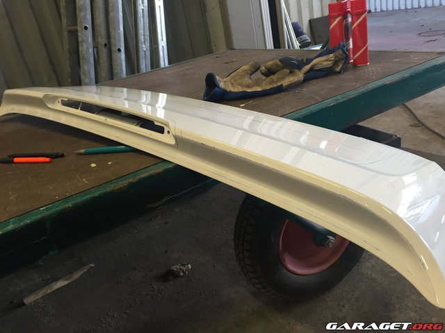

Nu har jag även fått hem en vinge som ska byggas om på något sätt. Får se vad de kan bli. Sedan har jag fått på nya däck på mina gamla fula fälgar. Dom får duga tills man lyckas fixa fram några snyggare.
https://www1.garaget.org/gallery/images/66/65602/65602-e9855fb1b363c7bf88b880f8e800d5a5.jpg
https://www1.garaget.org/gallery/images/66/65602/65602-67b0839a4ba6b93282f49e1c0218d922.jpg

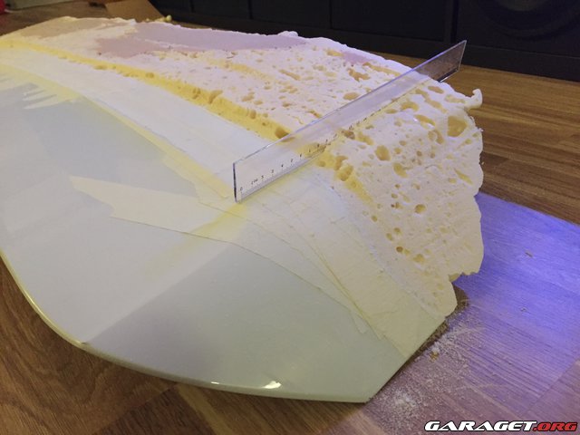

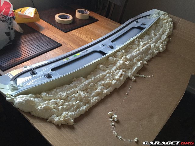

Blev tyvärr inte så mycket gjort i helgen, var tyvärr ingen människa i lördags efter att ha intagit alkoholhaltiga drycker under fredagskvällen...

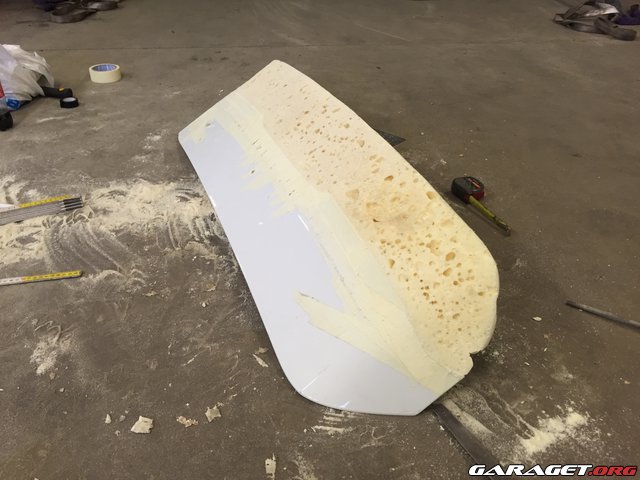

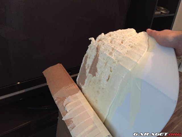

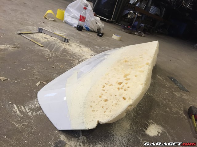

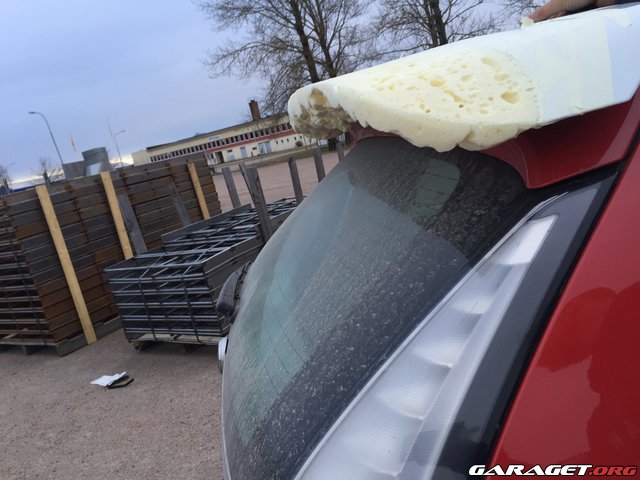

Men har nu börjat att skapa en form för vingen som ska byggas om, blev att forma till den med fogskum.
https://www1.garaget.org/gallery/images/66/65602/65602-f038499fed5e2f5800748cc254a0d292.jpg
https://www1.garaget.org/gallery/images/66/65602/65602-8b0599b1e9bcb775c5a7eab9155d1a0c.jpg
Blev en hel del slipande då jag inte lyckades få till rätt vinkel på kartongen jag använde som underlag.
https://www1.garaget.org/gallery/images/66/65602/65602-bec46dc876754be65eb01bbf7c46c275.jpg
Men nu har jag lyckas få till formen för ovansidan, den blir 14cm längre än original. Så nu blir det dags att fixa till undersidan, sedan ska det på spackel och sedan ska det på kolfiber. När kolfibern är klar, så ska förlängningen tas bort och så ska vingen skäras upp så luften kan gå fritt mellan vingen och bakrutan. Sen får vi se vad som kan hända med designen på den.

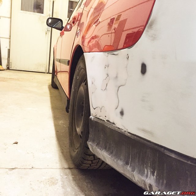

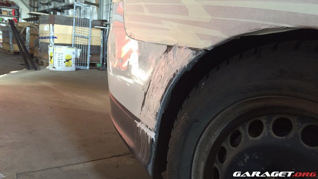

Idag har det blivit att spacklat igen hålen på sidokjolarna där skärmbreddarna egentligen ska sitta. Så det slipper komma in vatten och smuts där.

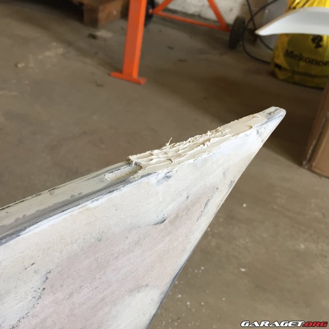

Har nu även tagit bort formen från vingen och börjat skära bort fogskummet från undersidan. Förhoppningsvis så blir den klar under veckan nu så jag kan börja skära upp vingen.
https://www1.garaget.org/gallery/images/66/65602/65602-5acc14538dbf396fa98457ac9f550866.jpg
https://www1.garaget.org/gallery/images/66/65602/65602-464f3c8e248cd723b4a88d8b051180cb.jpg

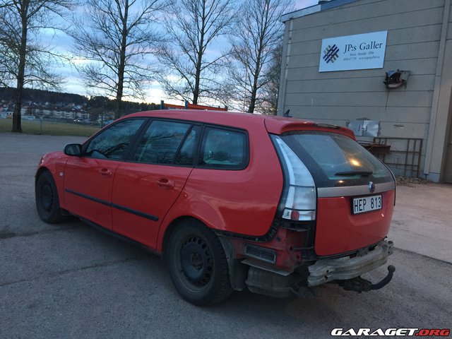

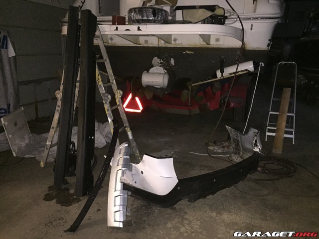

Inatt får bilen stå utan baken och sidokjolarna, inte världens snyggaste men får duga för tillfället. Mer bilder kommer imorgon efter jag grundlackat delarna. Kan även på att tacka Patrik på JP:s Galler som låter mig använda hans lokal att greja i och som även kommer hjälpa mig med plåt- och svetsarbeten i framtiden nu.
https://www1.garaget.org/gallery/images/66/65602/65602-f0a1433adb3f1e5481124cb0c41b3ee8.jpg

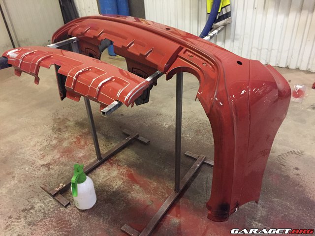

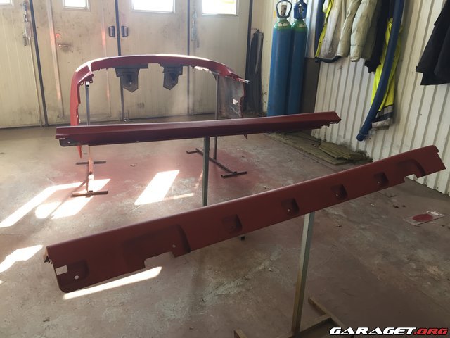

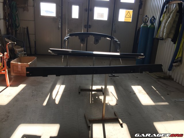

idag har det blivit att grundlacka bakkjolen och sidokjolarna.
https://www1.garaget.org/gallery/images/66/65602/65602-6296f43eb2236fffe98f0606b433a09f.jpg
https://www1.garaget.org/gallery/images/66/65602/65602-b1e7d3f3769366774bd83cf3f94b823d.jpg
Med lite vatten på så glänser baken väldigt fint nu. Blir att montera baken igen imorgon och sedan ska jag försöka beställa hem folie, så jag kan börja foliera bilen. Ena folien kommer beställas från VN Vinyl och den andra beställer jag från MT Trading & Design som även kommer hjälpa mig med montering.
https://www1.garaget.org/gallery/images/66/65602/65602-2bc3a825ed18c9ba48825bb1f4d3281c.jpg
https://www1.garaget.org/gallery/images/66/65602/65602-40f560aca5efbf6bface29166d60056d.jpg
Imorgon blir det att slipa sidokjolarna och sedan ska allt monteras igen.  Har även idag haft ett litet samtal för ett förhoppningsvis kommande samarbete. Men det håller vi hemligt tills vidare wink

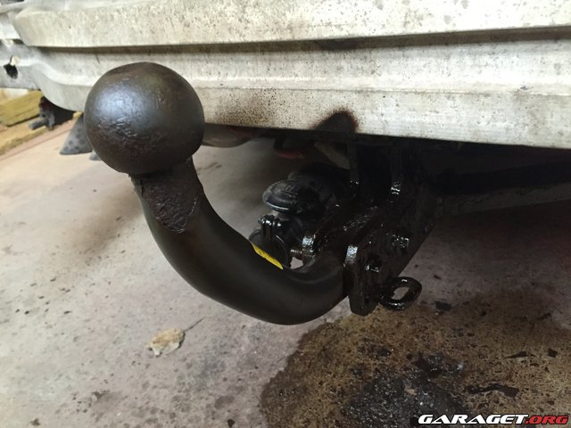

Fixade även till lite vid draget på bilen och sen fick den sig en invändig dammsugning och en utvändig tvätt. Men det är hopplöst att tvätta bilen nu, blir smutsig direkt av allt damm...

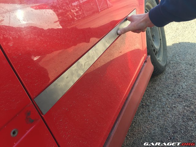

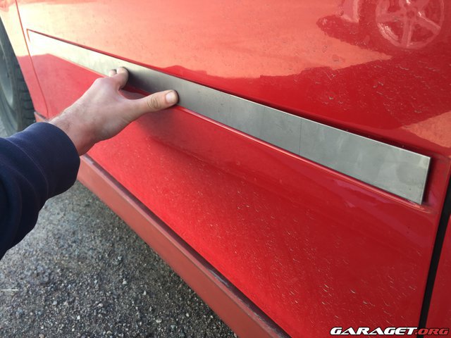

Idag har jag även börjat planera för borrtagningen av listerna på dörrarna. Så Patrik på JPs Galler har hjälp mig att klippa ut plåtbitar i rätt storlek och form. Så under veckan ska han hjälpa mig att svetsa dit dom. Sen blir det att börja spackla till helgen.
https://www1.garaget.org/gallery/images/66/65602/65602-6a0767b4b4a9626d058809cc28a396e3.jpg
https://www1.garaget.org/gallery/images/66/65602/65602-75599bb1767eea3dbbbf7bbaebbe3ab5.jpg
Sen har jag märkt ut vart vingen ska skäras upp och det blir också att göras under veckan nu. 6 dagars ledighet är välbehövligt ibland, men det har inte varit mycket till lugn och ro under dagarna.
https://www1.garaget.org/gallery/images/66/65602/65602-b58e702c64996423ec1df19927d4dfcb.jpg

Sitter och tänker på att du använder fogskum som mall till vingen, hur förhåller sig fogskum mot lösningsmedel och epoxi? Fungerar det problemfritt eller "smälter"det vi kontakt? smile
Seat Leon Cupra 2007 - 320hk
322 Inlägg
29 mars 2016
Kommer köra spackel över fogskummet, tror inte det klarar av epoxin och det annars smile
