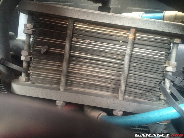

Hej alla stormoguler och bilproffs.
Har köpt en bil häromdagen, och tittar lite under huven.
Någon som vet vad detta är?

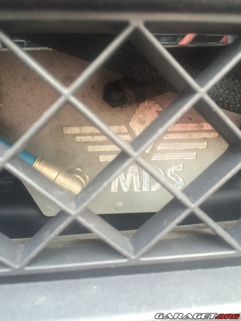

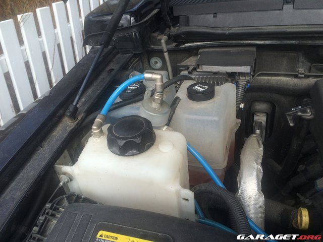

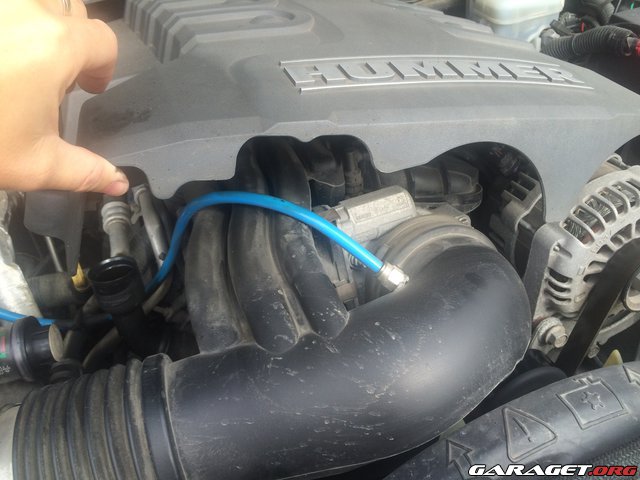

Helt klart eftermarknad. En pryl med lameller/ihopbultade tunna skovor. Sitter fram vid kylaren. Det står "MDS" på den. Går blåa slangar till den, och en del kablar. Slangarna går via en vätskebehållare, och in till motorns luftintag? eller så. Motorer är inte mitt kärnområde direkt...
Tack på förhand.
Bifogar bilder.

Ser ut som en "browns gas" eller HHO generator. Släng ut det och se till att förra ägaren tar några kurser i Kemi...

Det är en apparat som splittar vatten till väte och syre med hjälp av elektricitet, och sägs sänka bränsleförbrukningen. Men det är förstås bara pseudo-vetenskap för det tar mycket mer energi att splitta vatten till en gas än vad man får ut i kraft ur motorn. Slit ur skräpet ur bilen.

Mds-delen, vad gör den? Jag trodde bara mds pysslade med billjud. Hittar inget på mds hemsida heller.

Prylen höjer din bränsleförbrukning, det är vad den gör.
