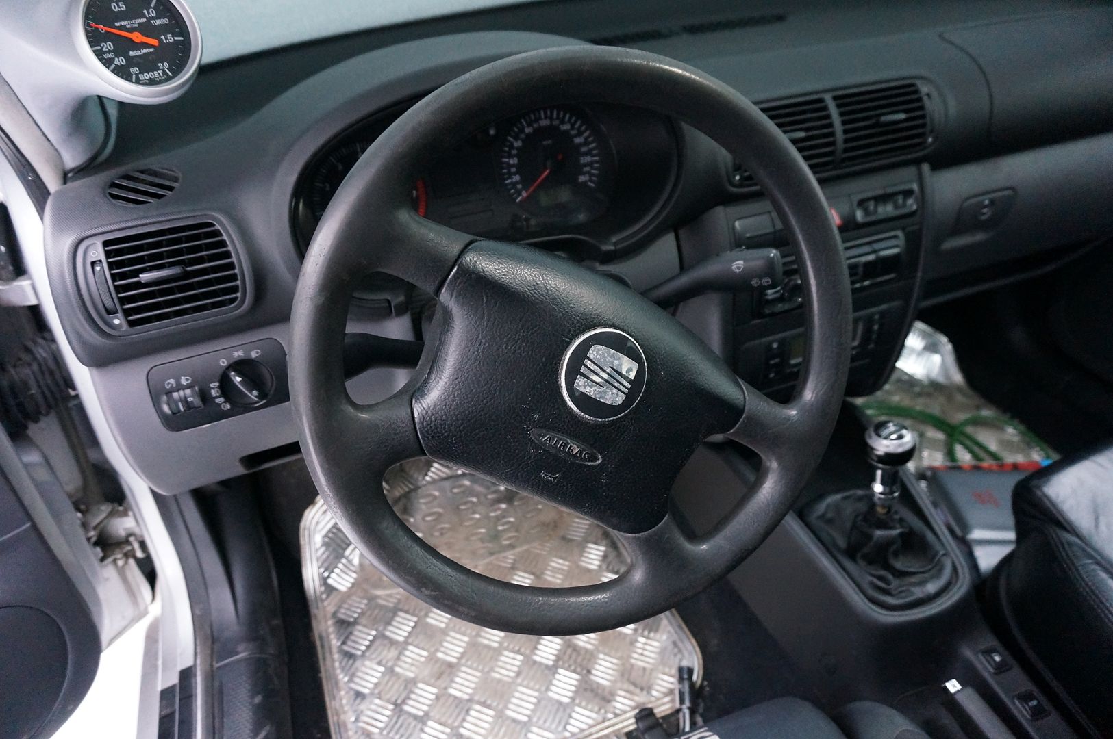

Åkte därifrån med uppmaningen att se över min bil då ingen airbaglampa tändes och släktes på instrumenteringen.
Detta visade sig bli en lite utdragen historia då tidigare ägare inte brytt sig om att sätta motstånd för att lura airbag-systemet.
Jag satte dit 2 motstånd(ett för ratt och ett för stolen)..
Fick fortfarande ingen indikering på instrumenteringen så jag lånade farsan VCDS och allt funkade prima enligt den..
Det visade sig att efter lite demontering av instrumentering att svart sikaflex har flera användningsområden.
Tidigare ägare hade alltså fyllt/täkt över instrumenteringens lampa för airbag.hmm
Drog återigen på besiktning för att släcka 2:or, det visar sig dock att låga bilar inte är så omtyckt..
https://www1.garaget.org/gallery/images/29/28298/28298-b5c2c894ed974e1021211937b44964e0_tn.jpg
Besiktningsmännen gormade nått om att det aldrig var några problem med Porschar och Ferarris utan det var bara sänkta originalbilar som inte gick upp på lyft och ner i bromsprovare...roll
Så efter att ha bytt fjädringsdetaljer på bilen till oroginal drog jag än en gång på besiktningen.
https://www1.garaget.org/gallery/images/29/28298/28298-ae3ad538c794d13f2cc8c8425384a36f_tn.jpg
Saknade en hjulskruv som jag litegrann hoppades att dom skulle missa...och sportratt är tydligen inget som går igenom bilprovning här i Umeå om man äger nyare bil.
http://i1174.photobucket.com/albums/r616/bazz8686/SEAT/DSC01132.jpg
Bytte till en ful originalratt, och satt dit en skruv och ÄNTLIGEN!!! som Gert Fylking skulle sagt, bilen bessad ett år framåt!!big_smilebig_smile

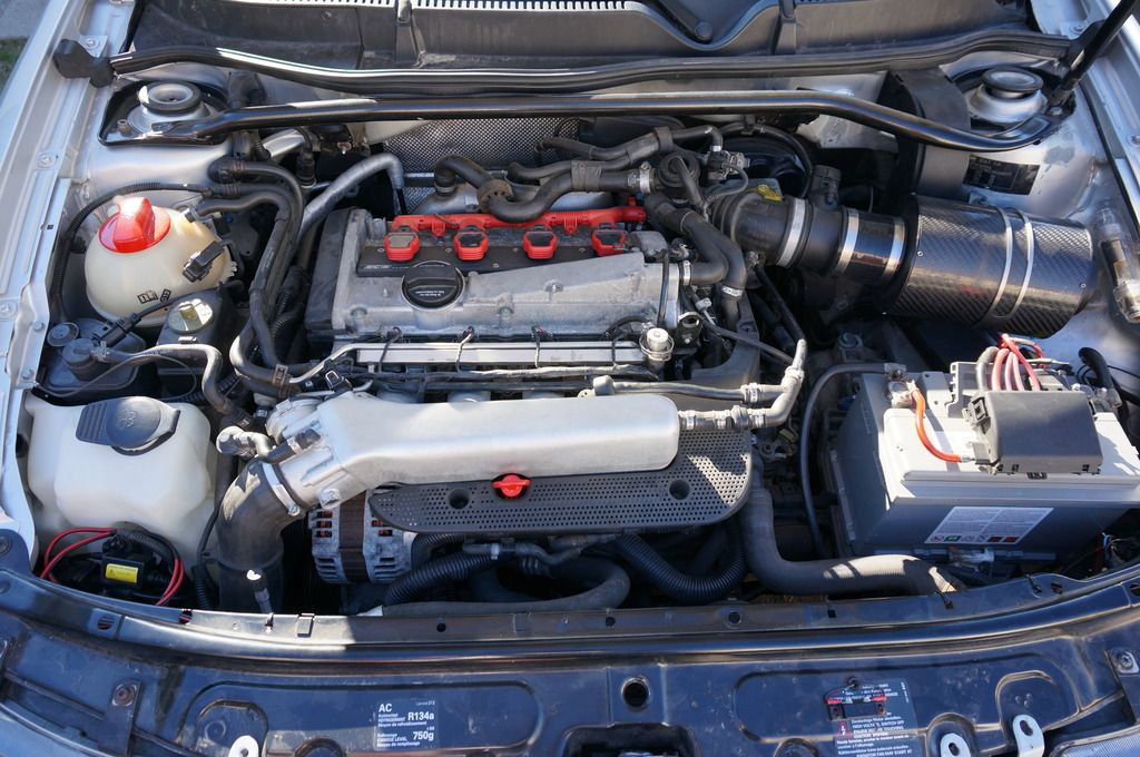

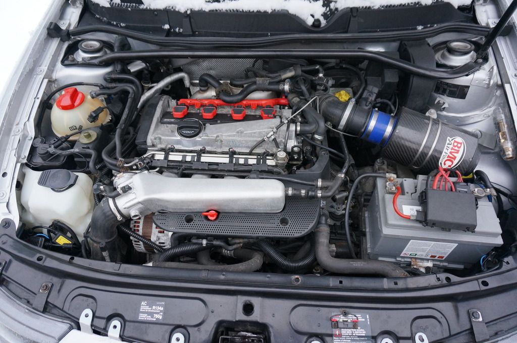

Jag har aldrig gillat när motorutrymmet ser ut som en julgran.. roll
Det ska enligt min mening se ut som om det är fabriksgjort. Och man får minst problem vid besiktning...tongue
Tvättade det skitiga motorutrymmet.
http://i1174.photobucket.com/albums/r616/bazz8686/SEAT/IMG_4018_zpsk4wplohu.jpg
Innan jag monterade följande saker jag beställt från PSI i england:
-Nya iridium tändstift
-2,0T OEM spolar med tillhörande "adapterplatta"
-Svart lock till spolarbehållaren
Och efter monteringen såg det ut såhär
http://i1174.photobucket.com/albums/r616/bazz8686/SEAT/IMG_4021_zpst1am3v0f.jpg
Efter detta har jag flyttat larmets signal, lackat expansionskärlets lock rött likaså oljestickan, har tyvärr ingen bild på detta men det kommer....

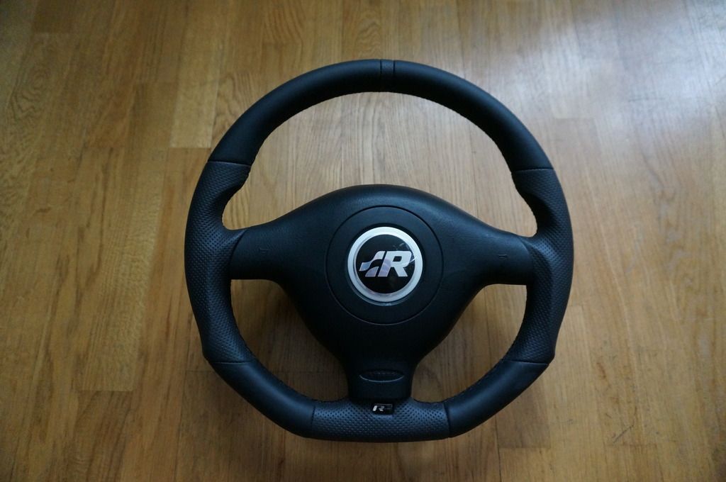

Ny sportratt MED airbag

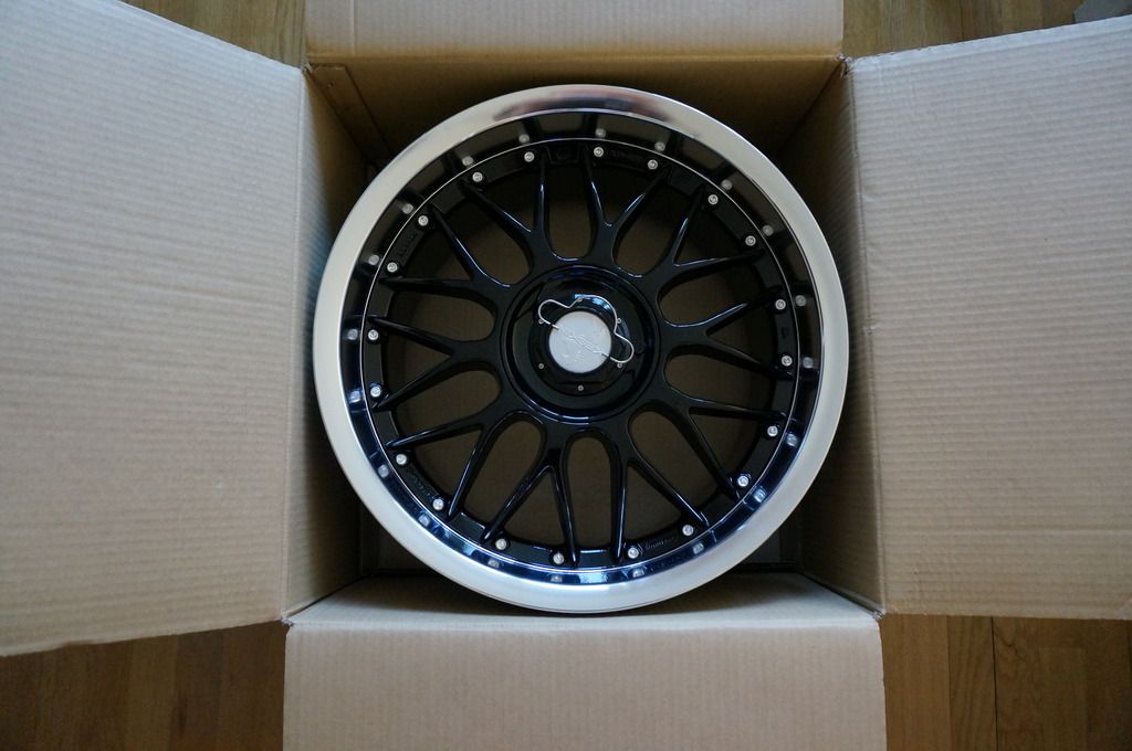

Som utlovat!! bilder på fälgarna jag köpt lol
Mest en bilduppdatering detta tongue
http://i1174.photobucket.com/albums/r616/bazz8686/SEAT/DSC011571_zpszuck2xzr.jpg
Snyggt packeterat big_smile
http://i1174.photobucket.com/albums/r616/bazz8686/SEAT/DSC01158_zpsctcqzflz.jpg
http://i1174.photobucket.com/albums/r616/bazz8686/SEAT/DSC01159_zpsqjihtsmt.jpg
Ta daa!!
http://i1174.photobucket.com/albums/r616/bazz8686/SEAT/DSC01160_zpsyklefazc.jpg
Skall modifieras lite då jag ju tänkte ha spikes/pinskruvar
http://i1174.photobucket.com/albums/r616/bazz8686/SEAT/DSC01161_zps9bp1rhe2.jpg
18 x 9,5 cool

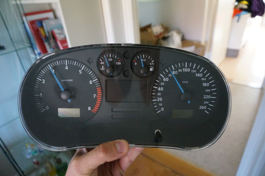

Ja jag har nördat och bytt färg på mätarnålarna för att få lite R-style....
Men jag har även bytt ut samtliga dioder för belysningen. För den som undrar så jaa, det är ett jädra pill!!
Tålamod och förstoringsglas krävs!! cool
Jag väntar dock fortfarande på mina mätarringar i alu som bör vara här när som helst... hmm

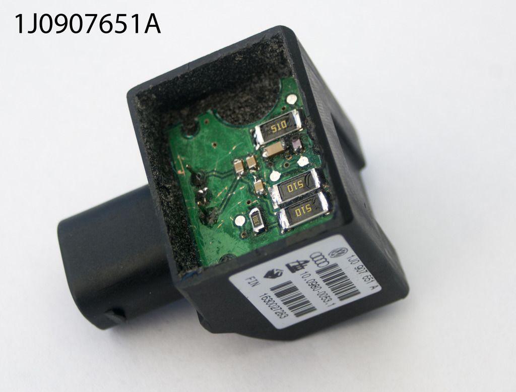

I samband med lödning så fixade jag min g200 givare då jag fått felkod på denna.
http://i1174.photobucket.com/albums/r616/bazz8686/SEAT/1j0907651a_zps4qjandan.jpg
(Lånad bild)
För er som inte är så insatta, g200 är en givare i A3/S3/TT och denna som känner av accelerationen i längsled.
Så lyser din ESP lampa kan detta vara ett möjligt fel, delen kostar ca 2000 pix men jag följde denna enkla guide.
http://www.ttforum.co.uk/forum/viewtopi … ;p=3146097
Vips så funkade g200:An igen big_smile

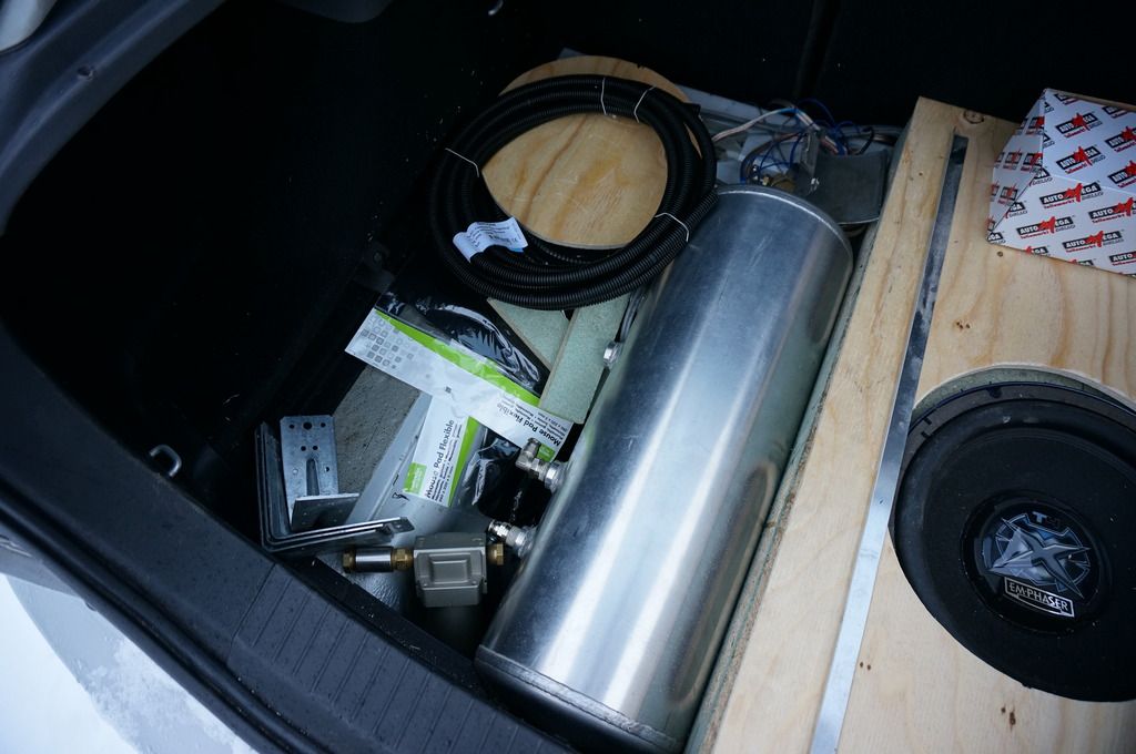

Bagaget är ett pågående projekt än men tänkte att jag visar lite på det. smile
http://i1174.photobucket.com/albums/r616/bazz8686/SEAT/IMG_3721_zps5bg8vrts.jpg
Som det såg ut efter köpet och precis innan demontering.
Eftersom jag ändå vill ha en användarvänlig bil(hyffsat iaf) så funkar det ju inte med att ha hela bagaget uppfyllt av stereogrejer varför jag monterade bort detta.
Det var tydligen ett företag som byggt ljudet vilket jag har svårt att tro.. baslådan var byggd ovanför den sk. reservhjulsbaljan.......ovanför! Så det var ett stort tomrum där. roll
Jag åkte och inhandlade:
-Glasfibermatta
-Polyester
-Och spånskiva
Jag gjöt sedan en custom-made baslåda i reservhjulsbaljan för endast en utav basarna.
Bredvid denna baslåda lämnades plats för lufttanken för att allt ska rymmas "under golvet" och man fortfarande har ett användbart bagage.
http://i1174.photobucket.com/albums/r616/bazz8686/SEAT/DSC01126_zpscacn0pjz.jpg
En lite stökig bild, men visar ändå upplägget. cool
http://i1174.photobucket.com/albums/r616/bazz8686/SEAT/DSC01125_zpsrovlk5lv.jpg
Och med "golvet" monterat.
Har inhandlat tyg som ska användas till att klä alla paneler, det blir även täckpaneler på sidan.
Hade tänkt försöka klä in dessa i helgen och återkomma med bilder på detta.
Har än så länge inte dragit någon strömkabel från batteriet för att mata detta men det kommer det med..

Motorutrymmet innan:
http://i1174.photobucket.com/albums/r616/bazz8686/SEAT/DSC01355_zpstuuvqkar.jpg

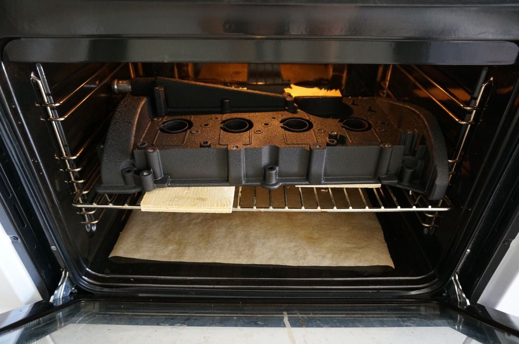

Beställde lite färg och använde ugnen till annat än matlagning:
http://i1174.photobucket.com/albums/r616/bazz8686/SEAT/DSC01363_zpsftxiz2cv.jpg

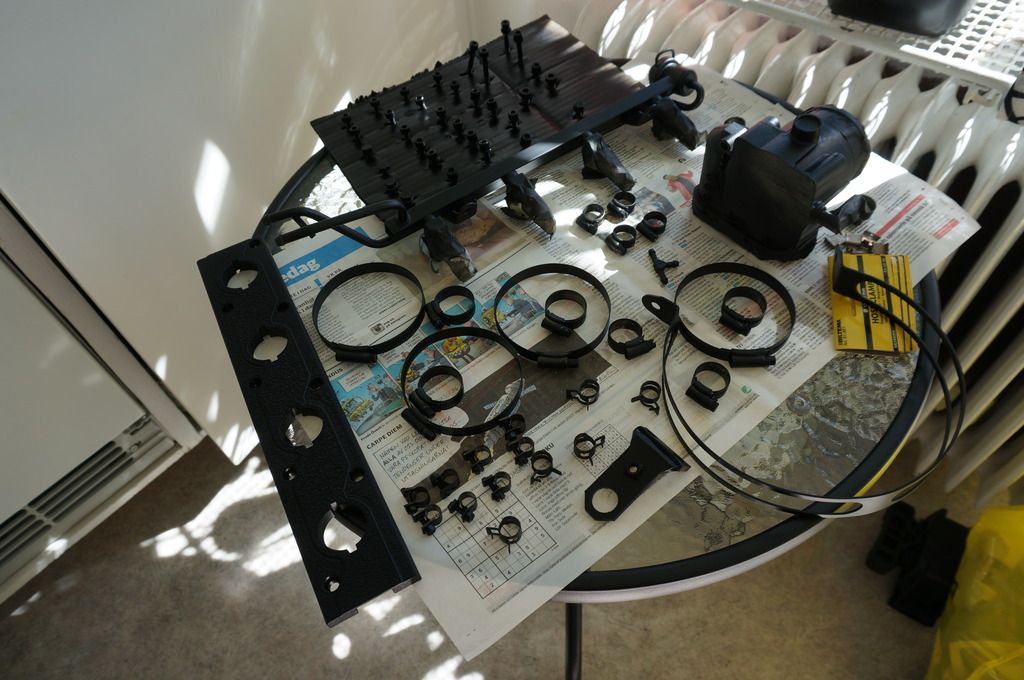

Lite delar som bara lackades i svart:
http://i1174.photobucket.com/albums/r616/bazz8686/SEAT/DSC01364_zpsuym8tpeu.jpg
Lyckades sabba röret för oljestickan men var ju en del som inte var så dyr (39kr)
Slutresultatet blev:
http://i1174.photobucket.com/albums/r616/bazz8686/SEAT/DSC01369_zpsyp0nqfx9.jpg
Bättre bild kommer, ska få tag på en generator som jag kan lacka svart med, sen lite smådetaljer som skall bli svarta. Notera även att jag gjort en "wire tuck" på spridarkablarna..

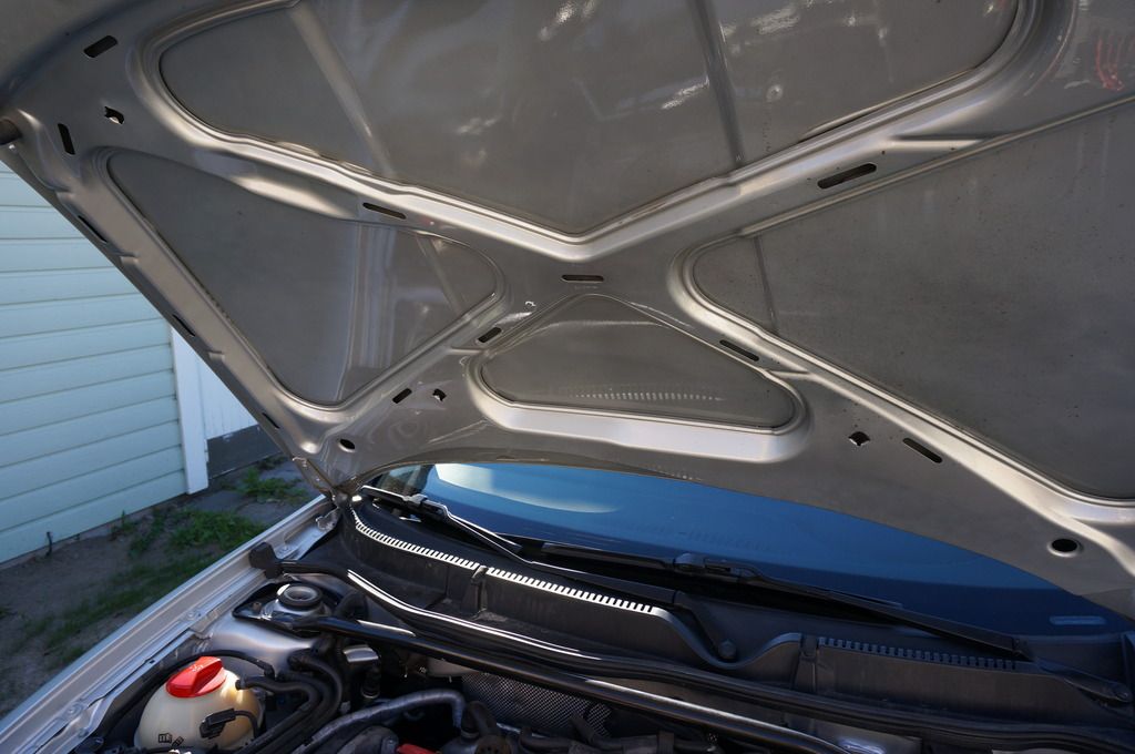

Jag funderar även på om man ska ta upp ett hål i huven här…inte för utseende utan mest funktion då det blir otroligt varmt därbakom…eller ska man bara ha huvspacers och tilta upp huven i bakkant?
http://i1174.photobucket.com/albums/r616/bazz8686/SEAT/DSC01362_zpskh3nhctv.jpg
Jag har länge haft dimljus liggandes sen min förra SEAT och fösten i fronten finns ju där så jag plockade lös fronten…
http://i1174.photobucket.com/albums/r616/bazz8686/SEAT/DSC01367_zpsi2bs066x.jpg
Lackade lite runt om kylaren med svart färg då tidigare ägare låtit frontspoiler bli lackad silver på plats( diverse stag osv var silver) samt gjorde urtag i krockbalken för FMIC:
http://i1174.photobucket.com/albums/r616/bazz8686/SEAT/DSC01368_zps76otb0wg.jpg

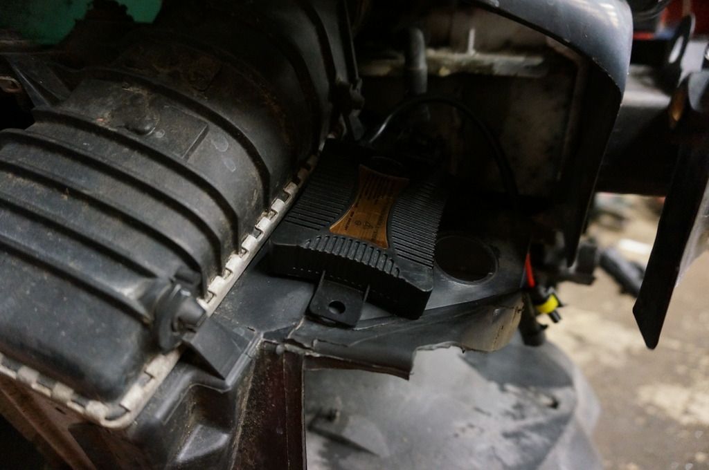

Placerade ballaster och relän där plats fanns:
http://i1174.photobucket.com/albums/r616/bazz8686/SEAT/DSC01370_zpsvulga5vn.jpg
http://i1174.photobucket.com/albums/r616/bazz8686/SEAT/DSC01371_zps0t4xpxxw.jpg

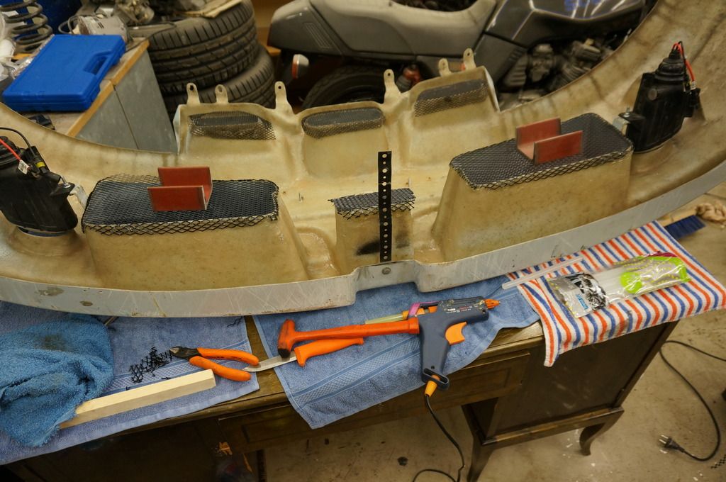

Passade även på att fixa nytt galler i alla hål i fronten, kommer dock få göra om i de undre då FMIC kommer dit men det tar vi då…
http://i1174.photobucket.com/albums/r616/bazz8686/SEAT/DSC01366_zps1jmjfv5f.jpg

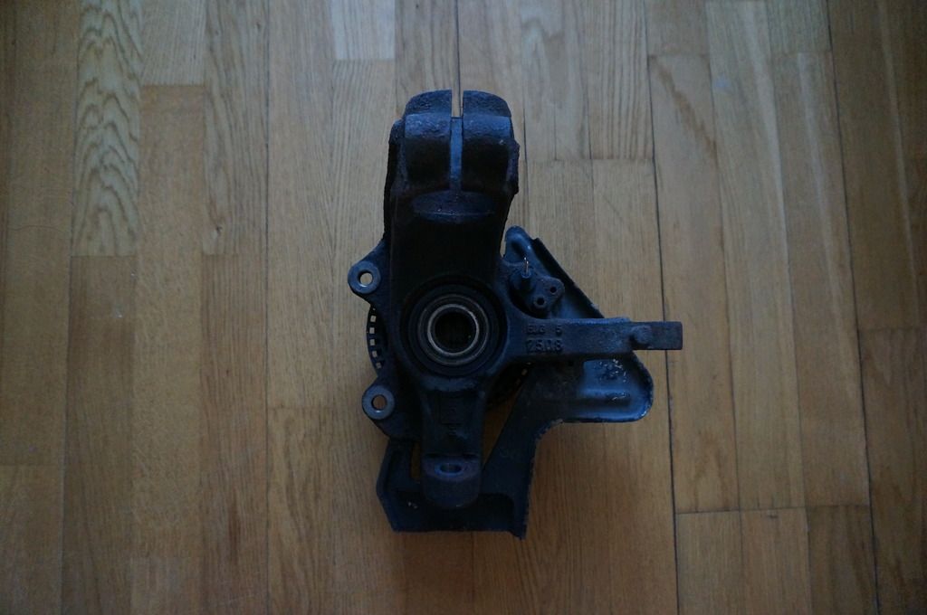

Ska bara få tummen ur med framvagnen då jag har nya lager, nya ABS-givare, nya spindelleder nya bussningar(poly) samt nya styrleder, ni får bilder på spindlarna och bärarmen i alla fall.
http://i1174.photobucket.com/albums/r616/bazz8686/SEAT/DSC01156_zpspiljmlh2.jpg
http://i1174.photobucket.com/albums/r616/bazz8686/SEAT/DSC01155_zpsalyncvr1.jpg

Kul att se att du monterar R32/S3/TT framvagn. Det betyder att du läst en del om väghållning.

Jo jag har ju läst och sett på bilder att R32/S3/TT framvagnen flyttar hjulet/LCA för en bättre framvagnsgeometri...

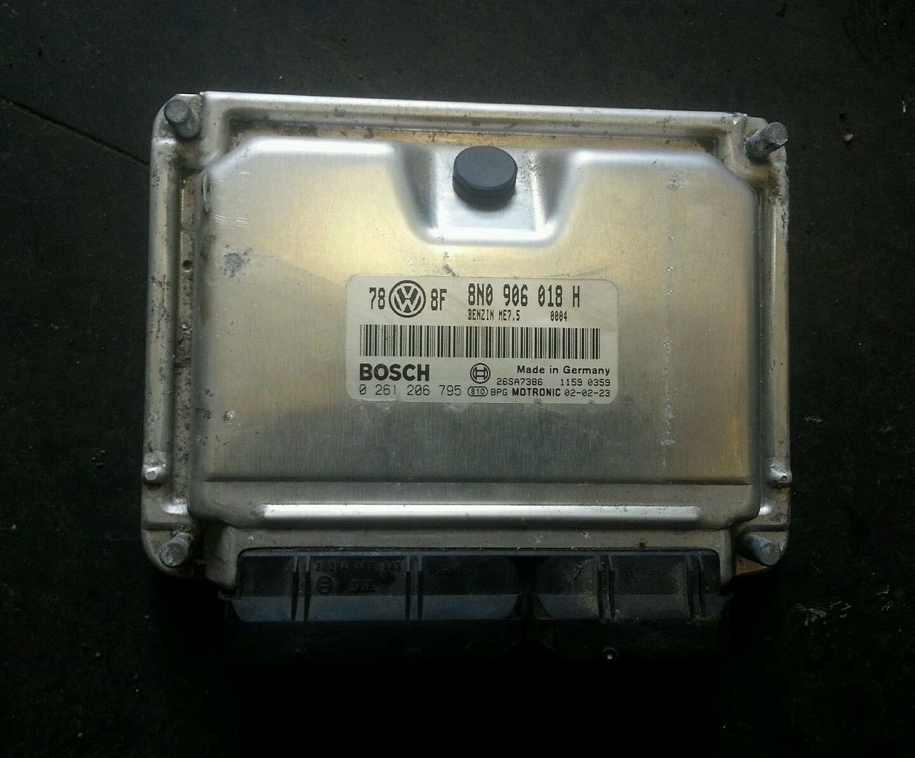

Gjort ett inköp till bilen:
http://i1174.photobucket.com/albums/r616/bazz8686/SEAT/ECU_zpsgccukszp.jpg
Audi TT-225hk BAM Ecu
Kommer inom ganska snar framtid att göra ett "ecu-swap"
Har en kabelpiska till samma motor, är på jakt efter avgastempgivaren och bredbandslambdan bara..
Detta för att kunna köra med Maestro 7 och på så vis kunna mappa originalsystemet lol
Lutar mot en GT2871r turbo till turbobytet och snålköra på laddtryck tills man fixat rätt grejer...
to be continued...
