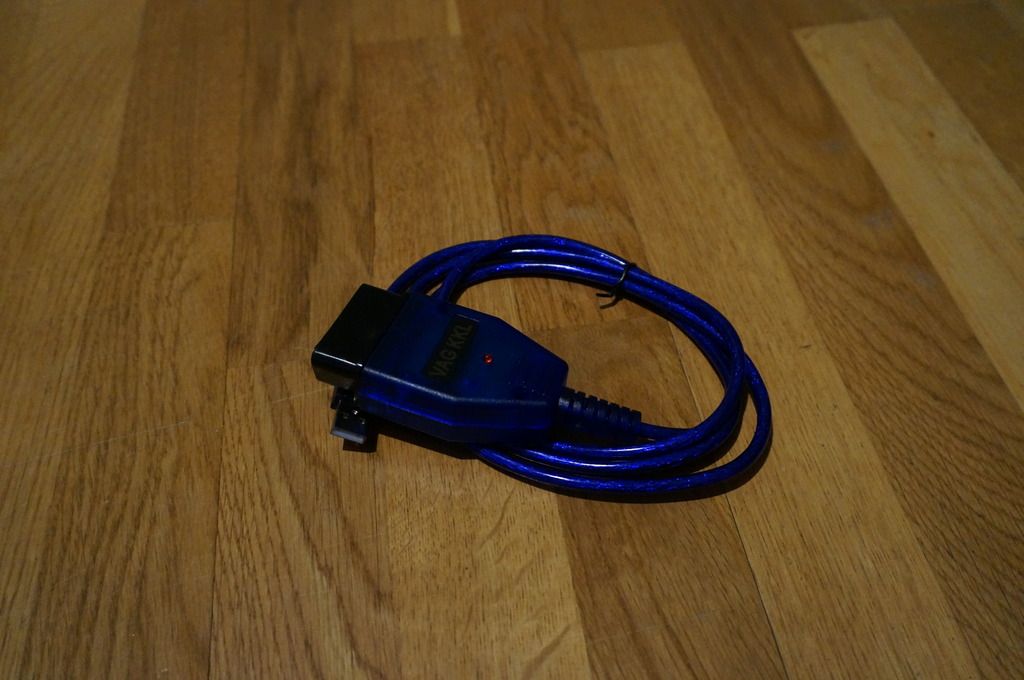

Kina-kabel VCDS
http://i1174.photobucket.com/albums/r616/bazz8686/SEAT/DSC01762_zpslcdy467e.jpg
Kina-kabeln köptes för 40 kr och tanken är att jag ska använda den för att kunna koppla in BAM-Ecu:n i min bil.

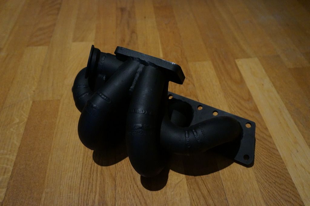

Grenrör, Topmount
http://i1174.photobucket.com/albums/r616/bazz8686/SEAT/DSC01761_zpssxdokjfa.jpg
Jag tänkte börja snickra på ett grenrör men när jag hittade detta för under 3000 kr känns det inte som så mycket att fundera på. Blir kul att se hur det passar men ser riktigt fint ut.

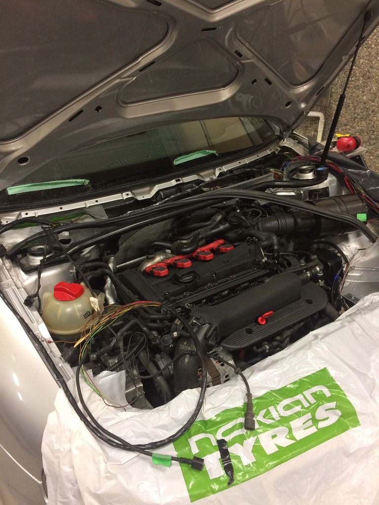

Efter långt uppehåll härifrån skriver jag här igen..
Har blivit lite tid i garaget dock inte så mycket som jag velat.
Hållit på med elsystemet, återkommer med bilder när iphonejä!%&ln funkar(mobilbilder)
Laddat för installation för farthållaren(måste ju kunna använda bilen till bana med)
Plockat bort lite saker och gjort delvis shaved bay gällande kabelpiskan genom att dra denna
i rambenen.

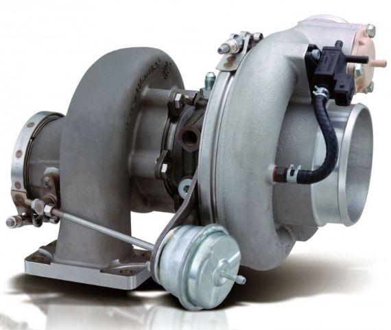

Har inte inhandlat något större än men laddar för att köpa turbon, det blir en
Borg Warner EFR 7064/7670 turbo.
http://i1174.photobucket.com/albums/r616/bazz8686/SEAT/BorgWarner7064_zpsr3rahj5a.jpg
Rätt dyr sak men köp dyrt å köp en gång hoppas jag på.

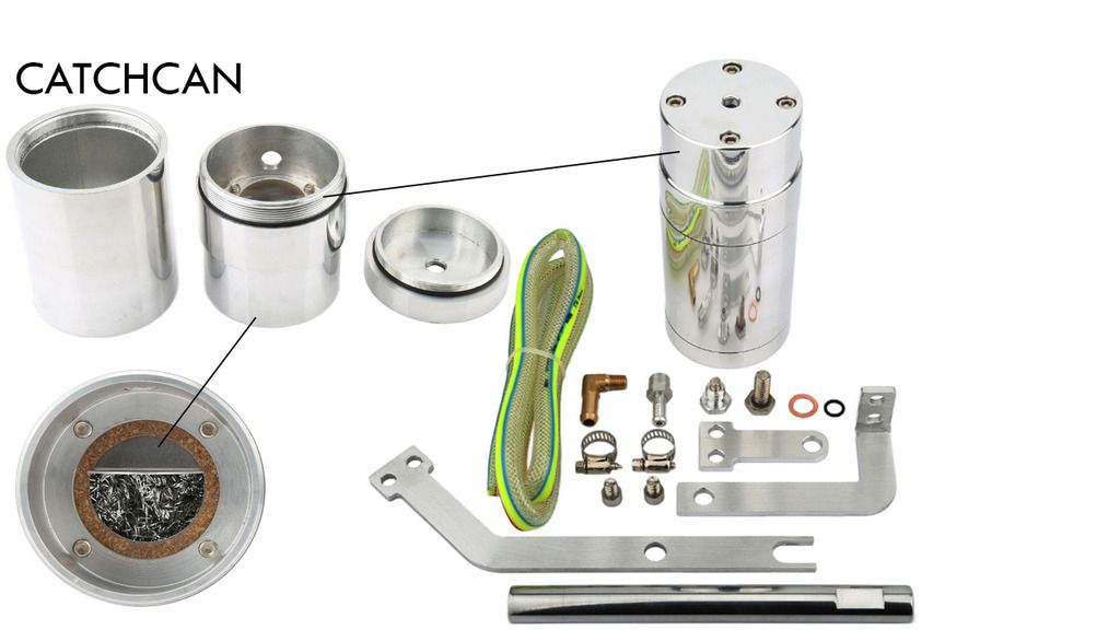

Hoppas ni gillar min ihopklippning av bilder på en catchcan:en
http://i1174.photobucket.com/albums/r616/bazz8686/SEAT/CATCHCAN_zpss75jdsiy.jpg

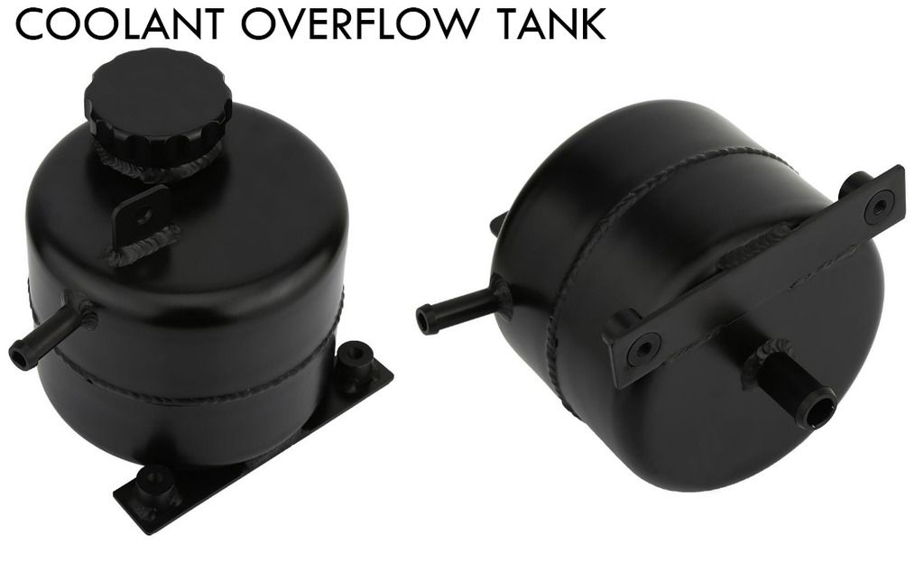

Och expansionskärlet som är lite mer stealth-look
http://i1174.photobucket.com/albums/r616/bazz8686/SEAT/COOLANTTANK_zpsj7ff0gi0.jpg

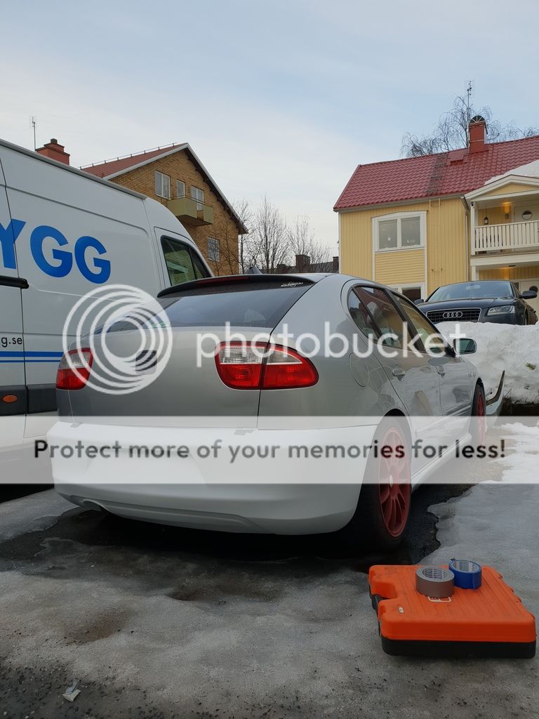

Efter att fått till telefonen så kommer här några fler bilder!
Har inte jättemånga bilder på hur jag gjort men tog några nu senast jag grejade(mobilbilder)
På förarsidan syns vars original kabelkanal legat(fyrkantigt jack i torpedvägg/fågelbad)
http://i1174.photobucket.com/albums/r616/bazz8686/SEAT/2017-04-22%2022.06.51_zpsvemsbhrs.jpg
Och en bild som visar på passagerarsidan
http://i1174.photobucket.com/albums/r616/bazz8686/SEAT/2017-04-22%2022.06.31_zps2kdoroox.jpg
Ett verktyg som varit till stor hjälp har varit denna box (Biltema)
http://i1174.photobucket.com/albums/r616/bazz8686/SEAT/2017-04-22%2022.07.18_zpscsytp3qi.jpg

Nån som vet om jag kan med hjälp av VAG-com få in SKC-koden i nya(beg.) styrdonet?
Drar mig till minnes att jag måste bänk-flascha om den....

VCDS kan hantera SKC koden om du har den. Annars är det andra verktyg som gäller.
Tjofadderittan - lej
Jag har VCDS (f.d VAG COM) och VCP

Ett par saker jag reagerade på bara om du tänker behålla bilen vägreggad, se det som tips och inte gnäll:
*Catchcan går med 99% säkerhet inte igenom besiktningen, vevhusventilationen måste vara sluten ordentligt. Inget vevhusfilter som ventilerar ut gaser.. Har själv varit sugen på den lösningen men fick höra från en tekniker att det är tvär-nej.
*Sportratt går aldrig igenom då bilen har airbag original i ratten. Oavsett om lampan lyser eller ej.
*Turbo+grenrör m.m. kommer heller aldrig gå igenom, klassas som ombyggd motor.
*Luftfjädring måste reggas in, annars inte godkänt.
Detta förutsatt att teknikern har kolla på läget såklart. Sen kan man ju alltid ha lite tur också smile

Catchcan var intressant info.
Nu måste du läsa igen o fundera lite.

Det är ju en 1,8T turbomotor han har. Så att det sitter ett annat grenrör o turbo är nog svårt att se om ens någon tänker på det. Den ser ut som den alltid gjort. Inte helt original men i stort sett. Fortfarande en 1,8T. Så kan omöjligt bli problem om han inte berättar att han monterat större turbo.
BA var köpte du grenröret?
Är det till K04 antar jag?

Catchcan är som jag sa. Även om oljan samlas upp så får inte gaserna ventileras ut. Jag vill själv ha ett sånt system då det skulle bespara mig massa rengöring, men fick nobben hos bilprovningen.

Ska försöka förklara lite, *Catchcan-lösningen jag ska montera kommer ej vara som många andra monterar med ett filter... Det blir som originalsystemet fast med en oljefälla(catchcan) som brukar sitta på typ SAAB så inget ut i fria luften.
Rickard, Jag köpte grenröret på Ebay, det är t3 fläns på det men när man köper det så fick man bestämma flänsar på turbo/wastegatesidan.

Vääldigt länge sedan jag skrev! roll
Luften gick lite ur mig ungefär Jan/Feb. -18 då SEATen stod under mycket snö.
Jag sa för mig själv, ”-Nån kommer missta min bil för en snöhög”.
Bara några dagar senare hade jag ett mail där en granne berättade att han backat på min bil.
Blev inte så mycket skador men jag tog kontakt med försäkringsbolaget och sedan bilrep.
https://i1174.photobucket.com/albums/r616/bazz8686/SEAT/IMG_5711_zpswgvkewvx.jpg
