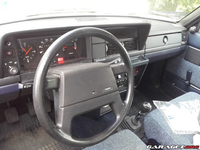

Lite bilder
https://www1.garaget.org/gallery/images/158/157480/157480-6343d049fd432bb5981ac60be88f242d.jpg
Lite lister är bort/sönderryckta
https://www1.garaget.org/gallery/images/158/157480/157480-5d5b4a0cae9be329dd9ece7bbd42b68c.jpg
https://www1.garaget.org/gallery/images/158/157480/157480-af7c0ccae905f426d7acfa2ddf087107.jpg
https://www1.garaget.org/gallery/images/158/157480/157480-81817979c88892ad16d68838222e8775.jpg
https://www1.garaget.org/gallery/images/158/157480/157480-54c0e14adddb1746e3c0c9611dd9e98a.jpg

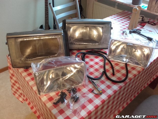

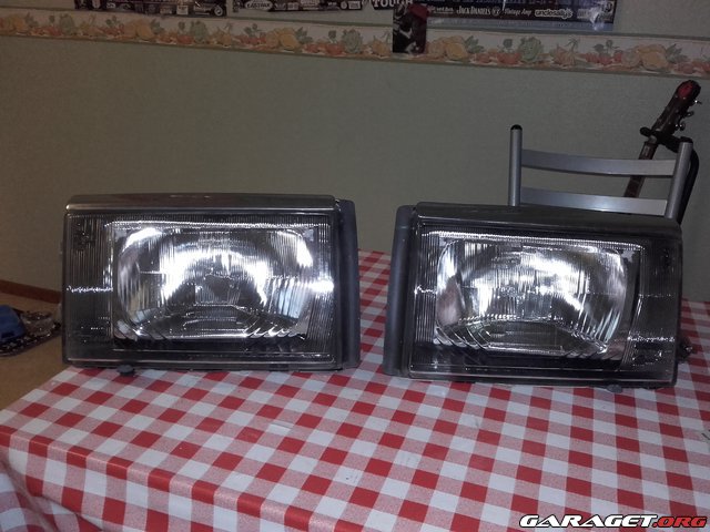

Har renoverat strålkastarna med nya reflektorer, lister och clips, Samt laddat upp och kontrollerat batteriet.
https://www1.garaget.org/gallery/images/158/157480/157480-00756b988b9e07d1053a2623a107b728.jpg
Nytt och gammalt
https://www1.garaget.org/gallery/images/158/157480/157480-d0db1bb252e84a70ceaf66f7f3e98285.jpg
De gamla var inte så fina.
https://www1.garaget.org/gallery/images/158/157480/157480-141ed47f9d3d68fbc5e53eb0c0334a72.jpg

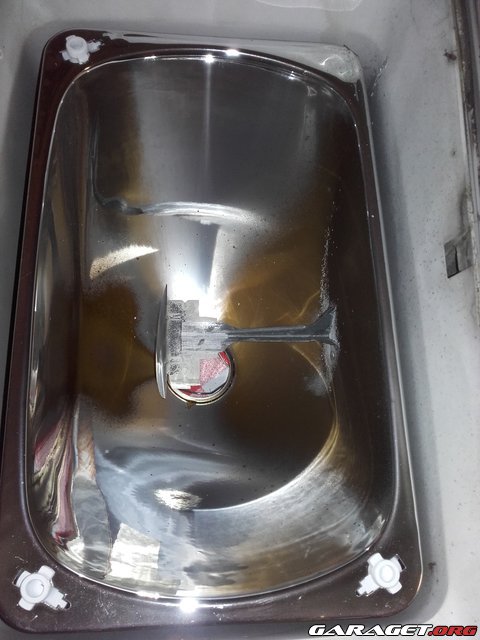

Blev fint med nydiskade glas och målade lyktinsatser

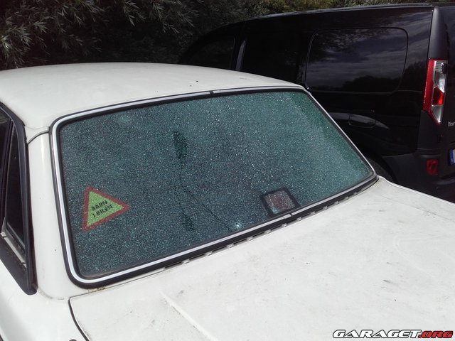

En tråkig sak är att bilen blivit utsatt för fler vandaler. Splittrad bakruta och trasigt backspegelglas.
Trist att den är avställd, obes och icke försäkrad, så nu blir allt mycket dyrare än tänkt. Har i allafall polisanmält och ska kolla om det finns någon chans med hemförsäkringen.

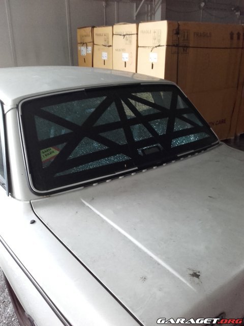

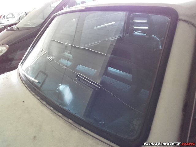

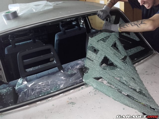

Fick tag på en "ny" ruta med trasig kontakt för värmeslingor, så om någon vill rekommendera ett lim eller lödsätt att få dit den utan att sabba rutan är jag idel öra.
https://www1.garaget.org/gallery/images/158/157480/157480-7e809e8dfce04fcb498be4cf968513f8.jpg
Rutan i. Det tog ca. en kvart med två välvilliga kollegor och ett snöre. Glömde dock kromlisten så får försöka pilla dit den på något vis.

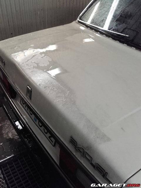

Sedan tänkte jag unna den en tvätt. Bristvara de senaste åren. Före:
https://www1.garaget.org/gallery/images/158/157480/157480-5fcf81a7e2a4cb7a4b59d80d7482040a.jpg
https://www1.garaget.org/gallery/images/158/157480/157480-032ee6891ed7c4d2a5f6858679ab4c58.jpg
Under tiden:
https://www1.garaget.org/gallery/images/158/157480/157480-f94ae98c554f0f9f4da5d737ef20afa4.jpg
Efter:
https://www1.garaget.org/gallery/images/158/157480/157480-ba03608c48af5eae7dd143dcde9ff713.jpg
https://www1.garaget.org/gallery/images/158/157480/157480-82f12266f39a0baff44cad603101b8fe.jpg

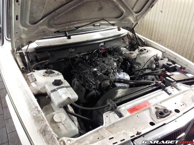

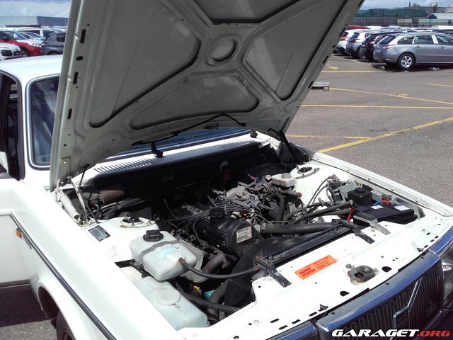

Blev även motortvätt.
Har även införskaffat nya bromsbelägg, monteringssatser, backventil till spolningen och lite avgasgummin.
Ska få sig ett olje och filterbyte i dagarna också.

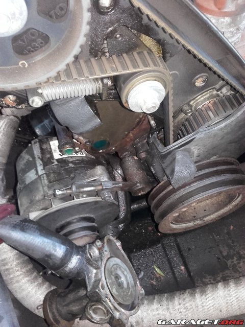

Har väl hänt lite. Bilen fick sig en ordentlig och mycket välbehövlig service för ett tag sedan. Luftfiltret var kolsvart och oljan såg ut och luktade som... ja, det där bruna. Tändstiften såg dock fina ut men byttes de också.

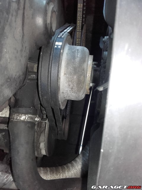

Fick även bytt generatorremmar och det var jättekul då Biltemas "modellanpassade" remmar är liite för korta och fick snurras på i friläge med stiften ur. Nåväl. Har inga bilder från det tillfället.

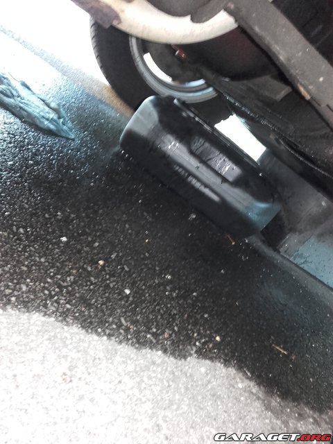

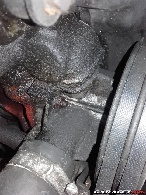

Häromdagen när jag skulle parkera efter att ha varit på tippen, upptäcker jag en lång pöl där bilen stått.
-Åhh vad roligt, tänkte jag genast!
Men det var ju bara att spotta i nävarna då:
https://www1.garaget.org/gallery/images/158/157480/157480-2310048b2042d991f26e605b31b2cbf5.jpg
Boven i dramat. En utkrupen packning.
https://www1.garaget.org/gallery/images/158/157480/157480-4605210f7a17112ca8838e6c45afb590.jpg
Börjar plocka bort.
https://www1.garaget.org/gallery/images/158/157480/157480-a8228b802f6fa3f476aabae339bd09e2.jpg
Loss! Packningen mot blocket var också skitkul att skrapa loss. Satt som limmad och kändes som gammalt hårt klister.

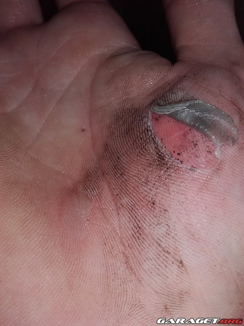

Glömde ju såklart att lägga i friläge när jag skulle kränga av remmarna. Remskivan till vevaxeln var ju såklart rostig och vass och jag tog ju i som en gnu. Det resulterade i att jag fick ju göra allt med en och en halv hand då jag tappade känseln i halva handen:
https://www1.garaget.org/gallery/images/158/157480/157480-15143c4c56080a6466c7adf57e73bf46.jpg
