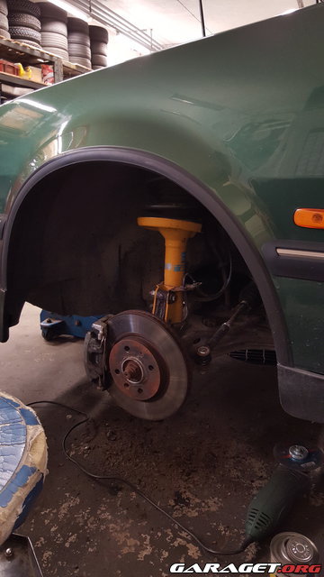

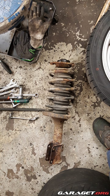

Fick lite pikar om att bilen krängde väldigt och såg ut som ett höghus. Så det åtgärdades med att jag tog chassit som satt på min Aero, dvs Bilstein B6 Sport stötdämpare och H&R 40mm sänkfjädrar.

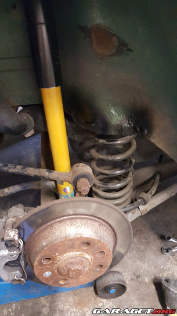

Hade kikat lite och i bak på Tirpitz så hade stötdämparna blivit bytta någon gång så där lossade de nedre skruvarna lätt *puhh*.
Så de tog inte så lång tid att byta bak. Och då misstänkte jag att det skulle strula i fram istället. Murphys lag slår aldrig fel liksom. tongue

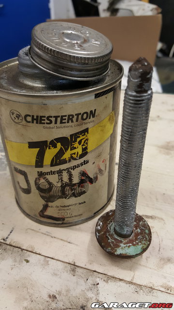

Där var de de nedre bultarna som håller stötdämpare och styrspindelhus som strulade. Brukar rosta fast i styrspindeln då den är gjuten i vanligt stål. Men de fick smaka på kulhammaren. Hade andra bultar liggandes så behövde inte vara snäll. big_smile
Alla bultar som jag vet kan rosta fast applicerade jag Chesterton 725. Så där kommer det inte börja rosta med en gång. smile

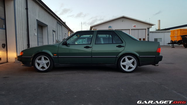

Resultatet? Ja den blev lite hårdare och lite lägre, samt snyggare. wink

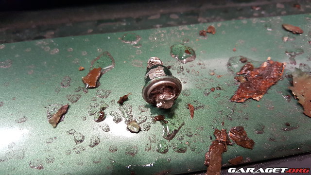

Ja jag måste rostlaga i hjulhusen. Men är ju 19år gammal bil. wink
https://www1.garaget.org/gallery/images/24/23728/23728-4c05cb2010a202777b88ea1d02c163a4.jpg
https://www1.garaget.org/gallery/images/24/23728/23728-abbd462a232aef8537f47ce3a6265d85.jpg
Gammelt mög!

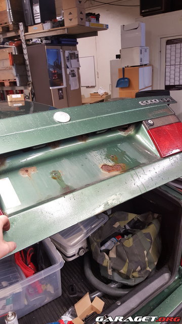

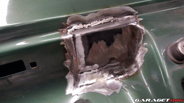

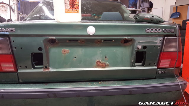

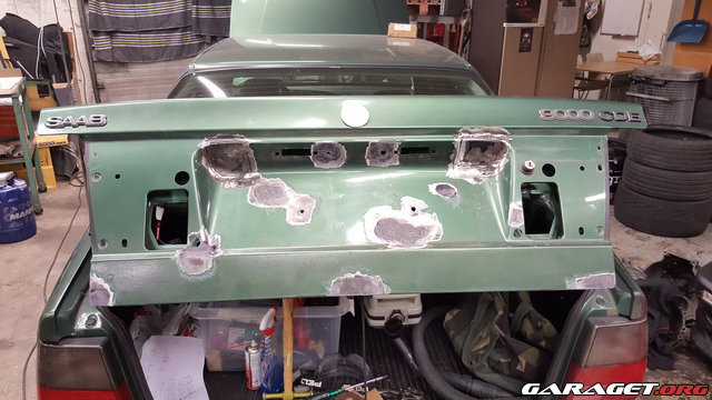

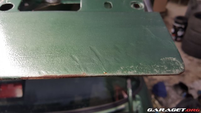

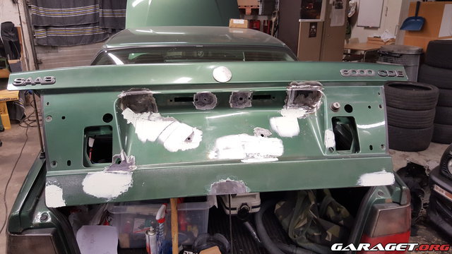

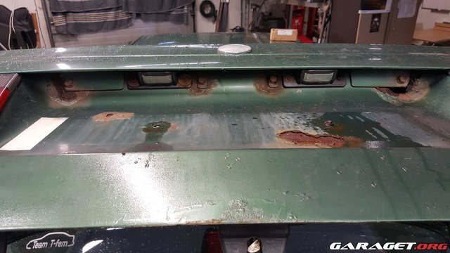

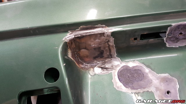

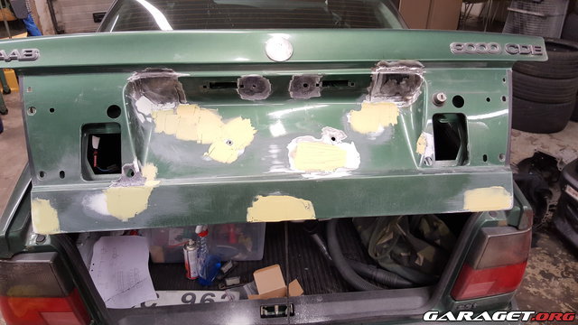

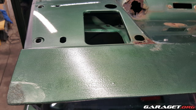

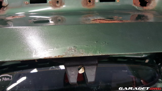

Sen igår/inatt så tog jag tag och började förfina bagageluckan. Den är tidigare "rostlagad" utav tidigare ägare. Resultatet av de är enligt mig undermåttligt för att säga det snällt. Sen så var det 2st rosthål för fästet till den lilla dekorlisten. Ska även beställa nya lampor till nummerskyltsbelysningen. Inte bara glödlamporna utan även hela insatsen. Samt montera dit rostfria skruv. smile
Har bara svetsat och spacklat och lagt zinkgrund. Och nej detta är inte hundra procent noggrant gjort. Men är en tillfällig fix tills man hittar en relativt rostfri lucka.
https://www1.garaget.org/gallery/images/24/23728/23728-a2fdb26c7093cceb61732f86ab08b82e.jpg
https://www1.garaget.org/gallery/images/24/23728/23728-93edbd82f68619ee39e1fc00d6404776.jpg
https://www1.garaget.org/gallery/images/24/23728/23728-6fbaaf0d07e8aebfb73ad118550a8512.jpg
Inget ovanligt...
https://www1.garaget.org/gallery/images/24/23728/23728-e9066bc733a9564429bf189d363b3d07.jpg
https://www1.garaget.org/gallery/images/24/23728/23728-0c506b7aeafc7de673c10a702a97c70e.jpg
Tidigare lagning + apelsinlack DeLux.

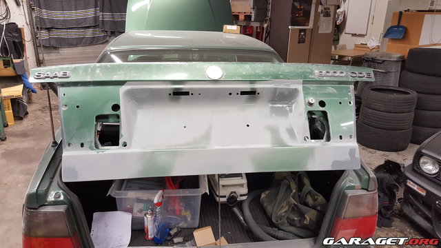

Handknackade dessa lagningsplåtar. smile Blev rätt nöjd över det för att vara första gången.
https://www1.garaget.org/gallery/images/24/23728/23728-71940c0e1f69d1ae14af0080e096bd66.jpg
https://www1.garaget.org/gallery/images/24/23728/23728-462c62564ea9034079f5b8c422b46266.jpg
https://www1.garaget.org/gallery/images/24/23728/23728-b12661d7e5fa86fadeeaa69bc06bc0af.jpg
Ska lägga på basfärg och 2k klarlack sen. Så kommer detta säkert att bli bra.

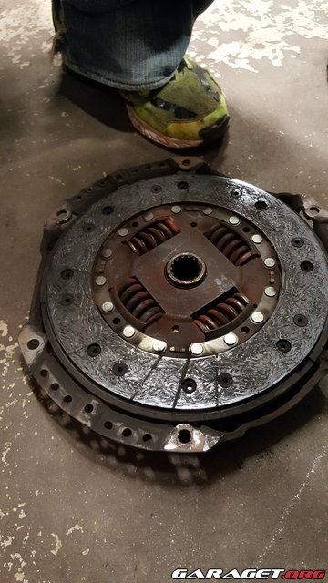

Har bytt koppling och växellåda i bilen. Så nu har den fel utväxling men lådan hade jag inne för renovering och montering utav en Quaife diffbroms för 1000mil sedan så den är som ny. smile
Men detta bytet var inte alls utan problem. Stötte på patrull efter patrull.
Kort sagt så har lådan varit nere 3gg på 2 dagar.
Lamellen var som sagt slut så den kommer slängas. Men med 325xx mil sätter ju sina spår. Så nu har man iaf ett kopplingspaket som ska hålla för lite pulver. wink 240mm Aero lamell(sachs) och Sachs Performance tryckplatta.
Sen anledningen för att lådan blev nedtagen 3ggr är för att man klantade till sig några gånger. 1 gången var ju obligatorisk för att kunna byta kopplingen och svänghjulet.
Andra gången var det för att man lyckades med bedriften att ha sönder oljetråget när man trodde att man kunde pressa in växellådan det sista.
Tredje gången var för att ändra på lamellen för att man tänkte jäkligt fel vid monteringen utav lamellen. Fick visst för mig att motorn var växellådan.. roll
Men nu så rullar bilen, behöver bara lufta kopplingen lite bättre. Tar så fort man börjar lyfta kopplingspedalen.
Ska bli kul och se hur de blir att köra med diffbroms på vintern, samt hoppas på en bra vinter med snö. wink
Lite bilder då. smile (obs! blev ej så många då man skruvade på medans ångan fanns).
https://www1.garaget.org/gallery/images/24/23728/23728-7f3e56ab964e1c95b02eeffe5366eaab.jpg
Gamla kopplingen...

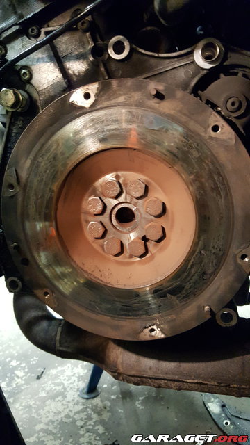

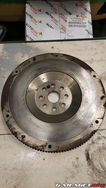

Gamla svänghjulet. Iom att den har slirat så ville jag ej köra med den. Får svarva av denna senare.

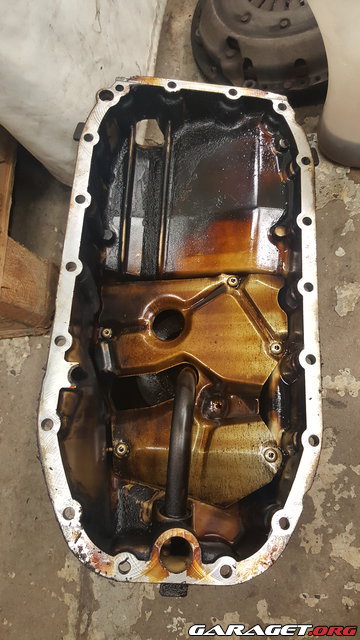

Läckande oljetråg. Notera hålet i vänstra hörnet. wink

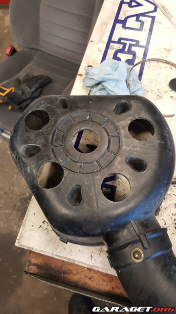

Bonnatrim delux. Borrade lite 35mm hål för bättre andning för bilen. wink

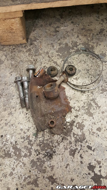

Delar/saker som gick sönder.
