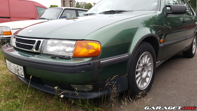

Skaffade mig en Saab 9000 CDE i färgen Willow grön.
Ska agera som daily drive och för att kunna köras på Saab Turbo Club of Sweden klubb banträffar.
Den är inte fager i lacken, chassit ja det är sen 1997 och har över 32.xxx mil på nacken. Fälgarna är inte de sexigaste.
Men allt detta ska fixas till. Har fått börja med att byta turbon på bilen. Visade sig vara lite trött och tog pension.

Lite bilder på bilen och det som har blivit bytt på bilen. smile
https://www1.garaget.org/gallery/images/24/23728/23728-366bb64d8f6d4c2aa730a4ed58c09c14.jpg

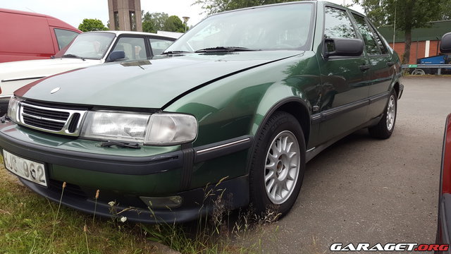

Påväg hem vid köpet.
https://www1.garaget.org/gallery/images/24/23728/23728-e241991cdf230ba8b7340af2724a363f.jpg

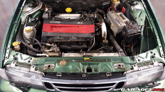

Obligatorisk tvätt vid nyköp. Tog som sagt även motorrummet.
https://www1.garaget.org/gallery/images/24/23728/23728-f0260baae1f3482971c29eb4606af0be.jpg
Lite skillnad.

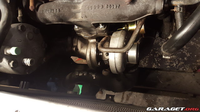

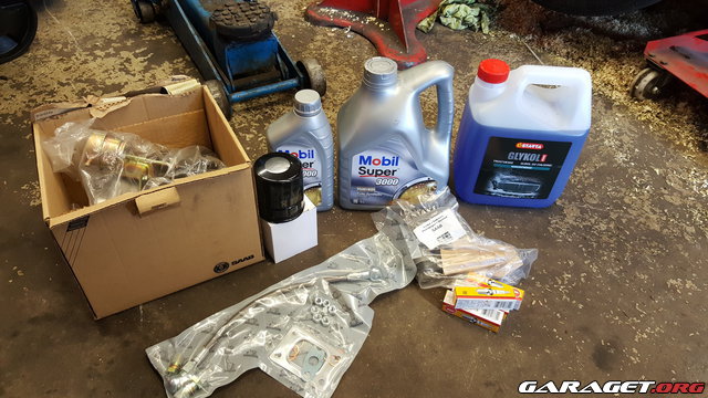

Utav dessa bilder så konstaterades det sen att turbon var slut. Hade inte någon blårök eller Lûtzen dimma..
https://www1.garaget.org/gallery/images/24/23728/23728-ee149ec0e009a02d8c259aed6fce95ea.jpg
https://www1.garaget.org/gallery/images/24/23728/23728-aa9cda9139ce05c13a5a35e313c4c1a1.jpg
Ny törbo på plats.

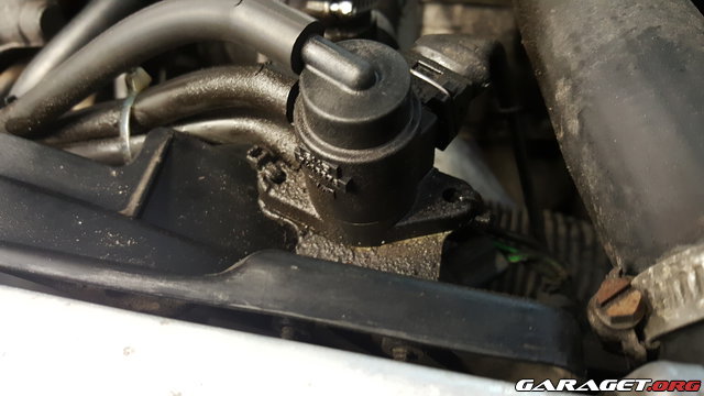

Åmålsventil som sitter med buntband ser inte så proffsigt ut.
https://www1.garaget.org/gallery/images/24/23728/23728-da1cae923d03937fcf628491b11ddc6c.jpg
Klart man har så man kan fixa så den sitter med skruv istället.

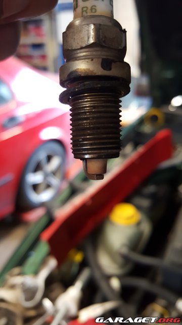

Hade lite misständningar.. Tror jag fann problemet. Var även fel märke på stiften. BOSCH.
https://www1.garaget.org/gallery/images/24/23728/23728-7e7c087f252d6f1d975ec9a0d0359677.jpg
Dessa installerades istället. smile No more missfire.
https://www1.garaget.org/gallery/images/24/23728/23728-02a9487147e9d0cd67846852f106037b.jpg
Blev ju nästan rätt olja i den också. hehe

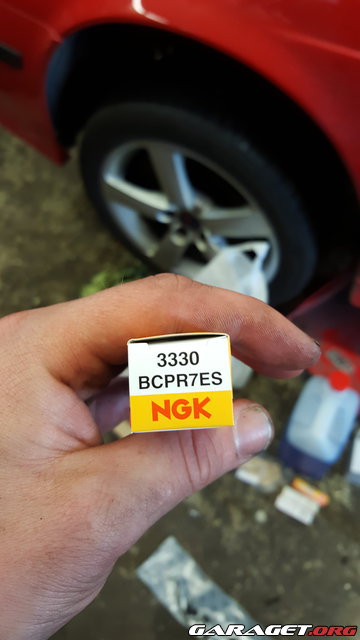

Kör också med NGK sjuor i min 945 turbo och är riktigt nöjd! smile
1 958 Inlägg
19 juni 2016
InTheWhite skrev:
Gött jobbat! Gillar ditt sinne för detaljer! smile
Hehe tackar! Det är detaljerna som gör det. wink Saab 9000 med turbo 1994-98 har NGK Bcpr7es11 som standard. Kör med utan 11 för att de har ett mindre elektrodavstånd. smile

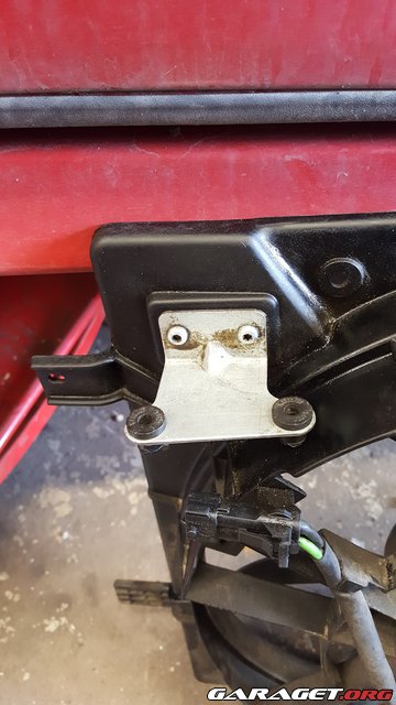

Sen när jag kom hem igen så flyttade jag över de orangea blinkersen från min röda CDE till Tirpitz. Blev bra tycker jag. smile Får snart åka ut och ta lite riktiga kort med min systemkamera än mobilen..

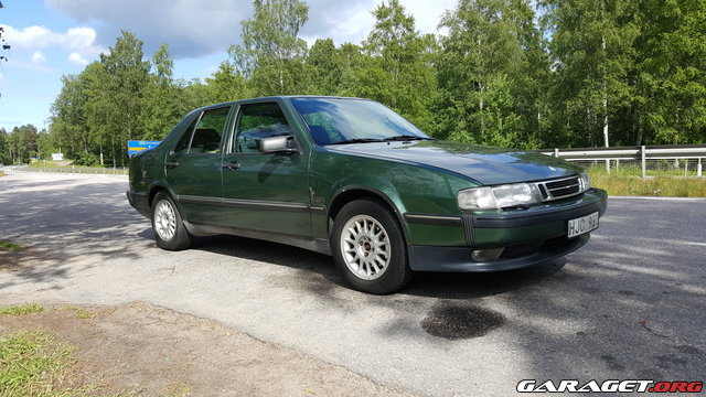

Lägger upp lite bilder på blinkers bytet men även 2 bilder på mig när jag kör på Kinnekulle ring. Där man på ett kort ser att chassit inte är så bra för bankörning. wink
https://www1.garaget.org/gallery/images/24/23728/23728-d6946983cca2cd386f954b1b41f7b0d6.jpg
Ser ut som vilken bil som helst här.
https://www1.garaget.org/gallery/images/24/23728/23728-feffd0cfffe8b842aa164df6192cf0b0.jpg
Men här har vi slagsida. haha
https://www1.garaget.org/gallery/images/24/23728/23728-17d63134a5b82ae95a8025faf49b2bee.jpg
Före bytet.
https://www1.garaget.org/gallery/images/24/23728/23728-85c9d06d9f85dd1440f1e40dc87b061f.jpg
Efter bytet.

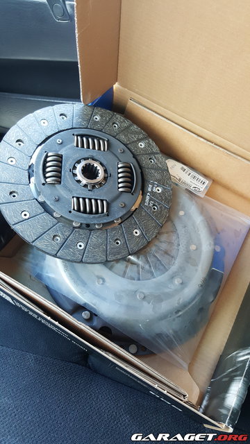

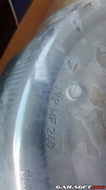

Idag så köpte jag en koppling som jag räknar med ska hålla för lite effekt. smile
Blev en Sachs Performance 240mm tyckplatta och Aero lamell. Enligt KL racing så ska tryckplattan med organisklamell klara 550Nm. Så de bådar gött för framtida effekt ökning. smile

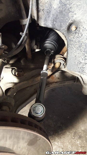

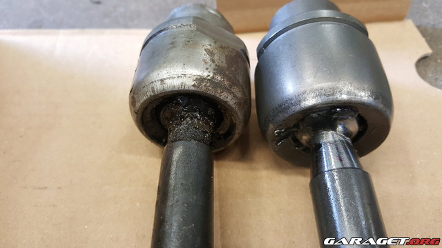

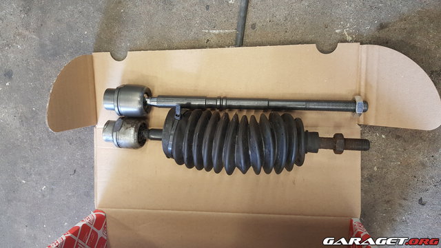

Har hänt lite saker med bilen nu. Och då menar jag lite. Idag så byttes både inre och yttre styrleder samt damasker på bilen. I tron på att glappet i ratten skulle försvinna. Försvann delvis. I låga hastigheter finns inget glapp dock så är ett litet glapp kvar i högre hastigheter. Men ska pröva att byta ut servooljan för att se om de blir något bättre. smile Iom bytet av styrlederna så har jag nu toe out på framhjulen så ska bli te att fixa en tid för hjulinställning så man får så neutral toe som möjligt. smile Och för att de ska bli smidigt att ställa in toe:en i framtiden, så la jag på lite Chesterton 725 på gängorna på de inre styrlederna. smile
https://www1.garaget.org/gallery/images/24/23728/23728-d73eced40edc7a4178177ced6d1b1a51.jpg
Gammal vs Ny
https://www1.garaget.org/gallery/images/24/23728/23728-9f00de31c20e75f1cab5eaee06a03af5.jpg

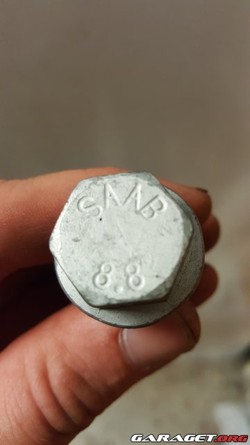

Byte även ut hjulskruven på framaxeln så jag vill slippa att ena sidan har 17mm och andra sidan har 19mm skalle. Hade några nya till 9000 liggandes. Visste dock att de inte hade en liten fin detalj på dem. smile
https://www1.garaget.org/gallery/images/24/23728/23728-1cca41c12205adcf0de63a2bcc7f3aa3.jpg

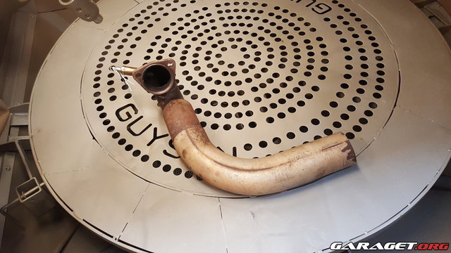

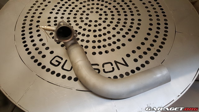

Har sen börjat fixa min 3tum downpipe som jag köpte begagnad. Är utav märket JT. Ska byta flexröret på det och sen fixa en ny racekisse. Satt en sportkisse på den.
https://www1.garaget.org/gallery/images/24/23728/23728-cb165073cb4b52bd697136267a3f926c.jpg
Före blästring.
https://www1.garaget.org/gallery/images/24/23728/23728-bd06dc53a9848d51923f24e8df03ee36.jpg
Efter blästring.

Spännande att den kopplingen klarar 550Nm...kanske borde ha köpt den istället. Jag köpte ju Specs sinterhybrid från Maptun som ska klara samma, den är dock inte fullt lika snäll som en organisk.

Hehe ja jag kommer nog ha lite bättre körbarhet vid "normal" körning. smile Får se vad min koppling pallar sen. Är ju bara 100Nm mer än vad en standard Aero koppling klarar. tongue

Fint med nya styrleder! smile Det kan inte vara själva styrväxeln som glappar?

Kan vara bussningarna i styrleden som är slut som du säger. Men får leva med det lilla glapp jag har nu ett tag. hehe

Sen har de jag fått inse att Åmåls ventiler till 9000 kan ge skumma fel. tongue
Bytte ventil igår då jag kände att bilen laddtrycks tvekade och inte kunde hålla stabilt laddtryck. Efter bytet så går bilen bättre och ligger stabilt på 1bar i laddtryck nu. Helt plötsligt igår så slirade inte kopplingen heller. Vilket är skumt. Ska se om det är likadant idag. smile

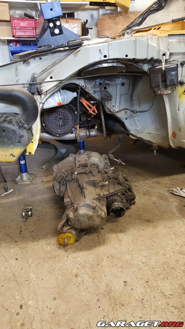

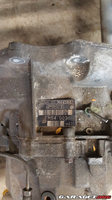

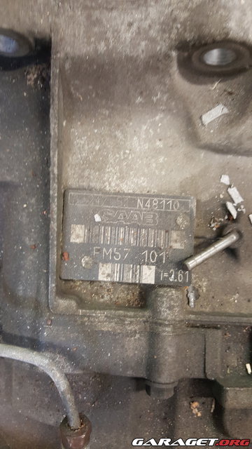

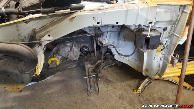

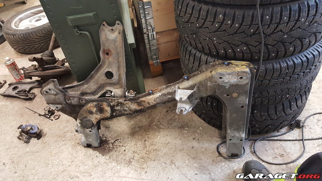

Har fått ur växellådan från min Aero som ska monteras i Tirpitz. Tog lite tid att få loss själva lådan. Men var för att en styrhylsa satt som satan. Men lossade med ett högt kling när polaren slog ner brytjärnet vid den.
Passade på att tvätta subframen på Aeron. Lite synd att batterisyran från läckande batterier har förstört galvningen. Men får fixa till det med lite kallgalv.

Börjat att riva på Aeron.
https://www1.garaget.org/gallery/images/24/23728/23728-80fd90822c7391cab0d0a4adc23eafad.jpg
Ett styck växellåda ur bilen.
https://www1.garaget.org/gallery/images/24/23728/23728-dc98d5d921e9cb2ca43f167836b637fa.jpg
Subframe som är tvättat och frätskadad..
https://www1.garaget.org/gallery/images/24/23728/23728-46768bf2661e17a3f6038c39d5c87203.jpg
