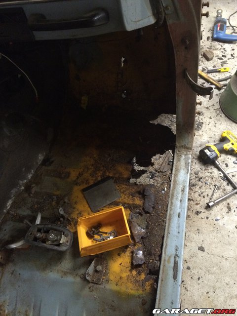

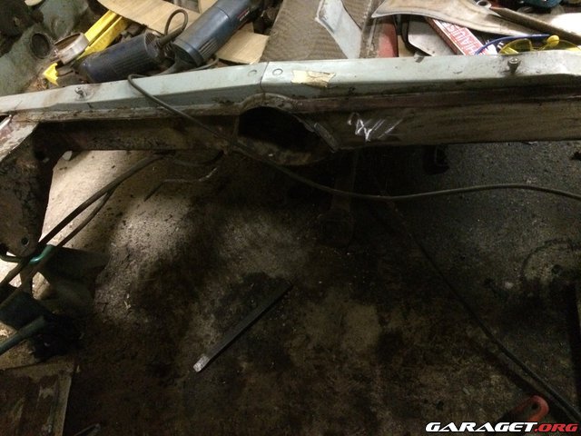

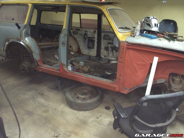

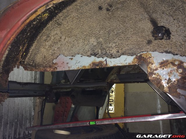

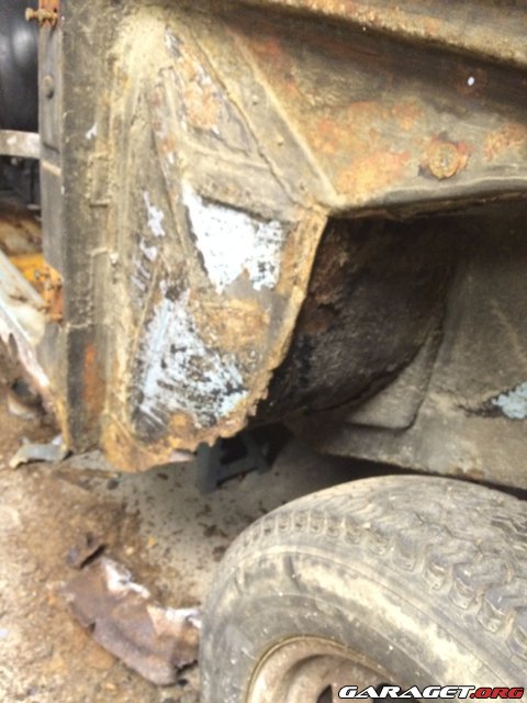

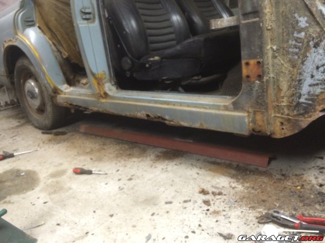

Så såg liket ut...
https://www1.garaget.org/gallery/images/77/76183/76183-7c2e9e294876fb29e5919ded77b6d432.jpg
https://www1.garaget.org/gallery/images/77/76183/76183-6aa97a6c99b28466239f042a228ffbbb.jpg
https://www1.garaget.org/gallery/images/77/76183/76183-72c6e0d11847b35e9c7eb5b90b248fe8.jpg
https://www1.garaget.org/gallery/images/77/76183/76183-8ba888317184d733b882a18fd347fe33.jpg

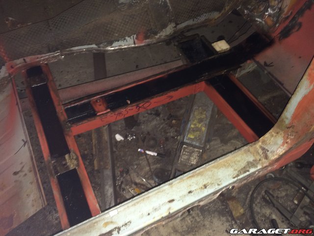

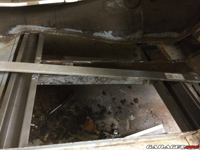

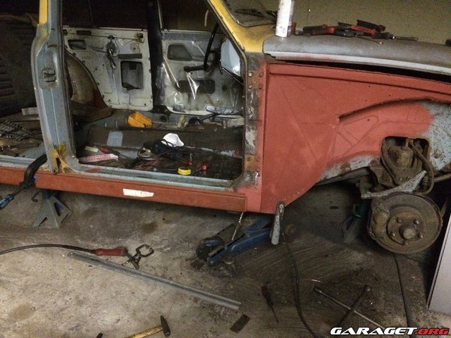

https://www1.garaget.org/gallery/images/77/76183/76183-81bfbd837fc2a621c6ec86ab2c5adf45.jpg
Nya balkar bockade
https://www1.garaget.org/gallery/images/77/76183/76183-ee5b5571384823719f7c4a142e97a467.jpg
https://www1.garaget.org/gallery/images/77/76183/76183-a34d9de5b888afa623832e7b3d6ca0de.jpg

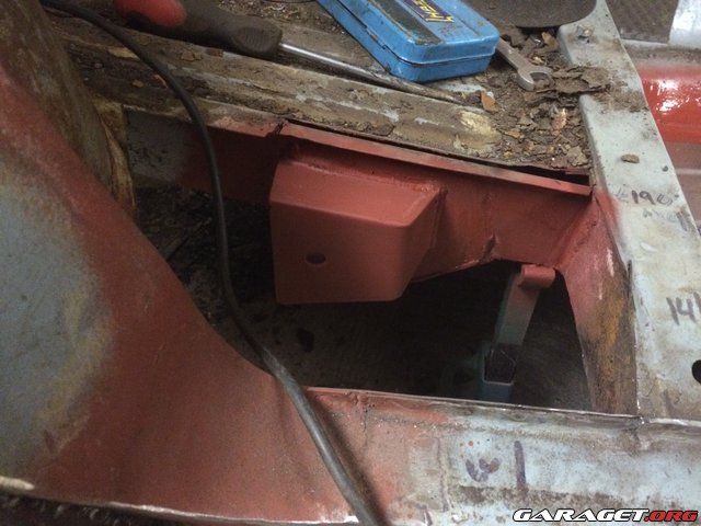

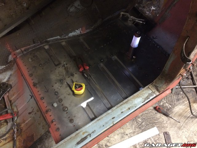

passa in nytt golv fram
https://www1.garaget.org/gallery/images/77/76183/76183-118dfc80403dd6190e3105923cb20c19.jpg

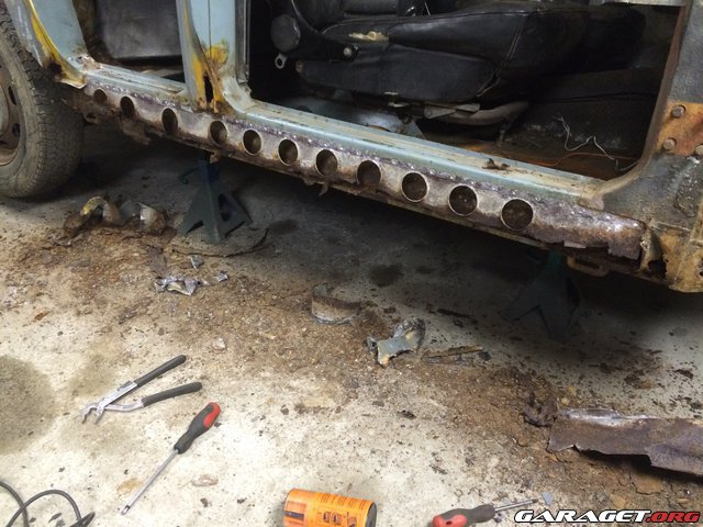

mäter upp ny tröskellåda
https://www1.garaget.org/gallery/images/77/76183/76183-1be1d1ab22b47ce7a169def28c0cb2af.jpg
Ny tröskel och förstärkt innre.

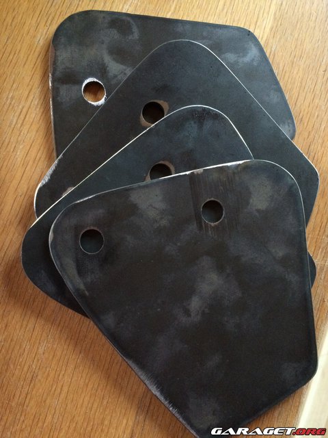

https://www1.garaget.org/gallery/images/77/76183/76183-e3000b2c6bd6093098e7f0c8c113fc1d.jpg
Brännt ut nya plåtar till bakvagnen.

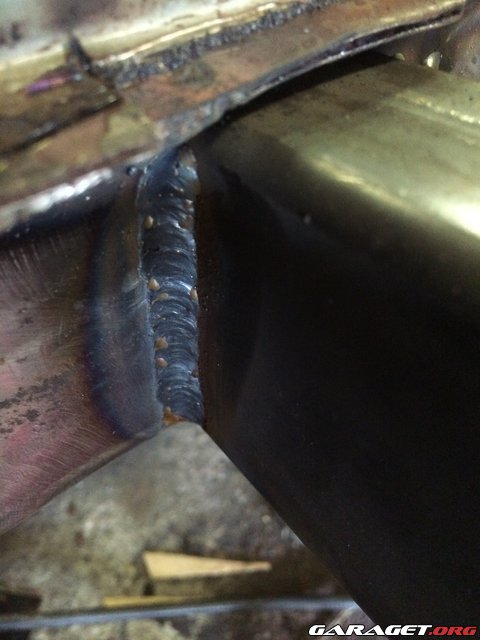

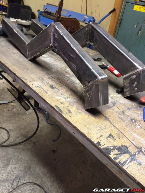

https://www1.garaget.org/gallery/images/77/76183/76183-a7c0bcf6faef215f6b436ae61bb46ef7.jpg
Ny balk i golvet, 3mm och profiler kapas till bakram/pickup
https://www1.garaget.org/gallery/images/77/76183/76183-58693ea04d49e9f4d9d73e9d4118acef.jpg
https://www1.garaget.org/gallery/images/77/76183/76183-94c18d360b568cb91b86eae4bc745340.jpg
Gjorde en jigg så jag fick båda rambitarna exakt samma.
https://www1.garaget.org/gallery/images/77/76183/76183-30e5b67d8e7de3b0344547584a08a1b4.jpg
Svetsen från stenåldern håller ihop fortfarande

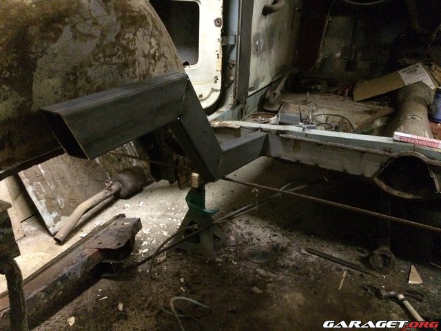

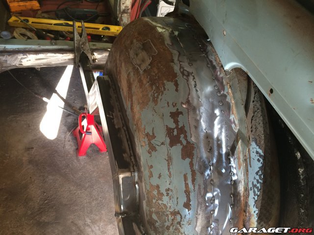

https://www1.garaget.org/gallery/images/77/76183/76183-0c788e7be63c4520c52c40eecdcf114c.jpg
Innerskärmarna blev 330mm inv
https://www1.garaget.org/gallery/images/77/76183/76183-bd631fdecb391ca4a08f9d4ab0166a66.jpg
Ska bränna ut andra fästen till bakaxeln.

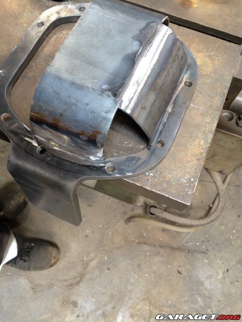

https://www1.garaget.org/gallery/images/77/76183/76183-f05ed5d6ac88cb9861079af9deef308c.jpg
Eftersom jag ska köra wattlänk så måste jag tillverka en ny kåpa att montera lagringen i. Fästet till 3-länken kommer även att fästas i denna.
Och där är jag just nu. Andra projekt som hus och liknande kommer ivägen titt som tätt.
Beställt bussningar till bakvagnen så ska tillverka "svetsmuttrar" och låsmuttrar till länkagen i veckan och bränna ut nya fästen sen ska väl bakvagnen få komma på plats.
Någon som byggt/testat 3-länk? Har fått för mig att det ska vara bättre på gata.

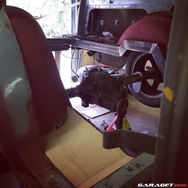

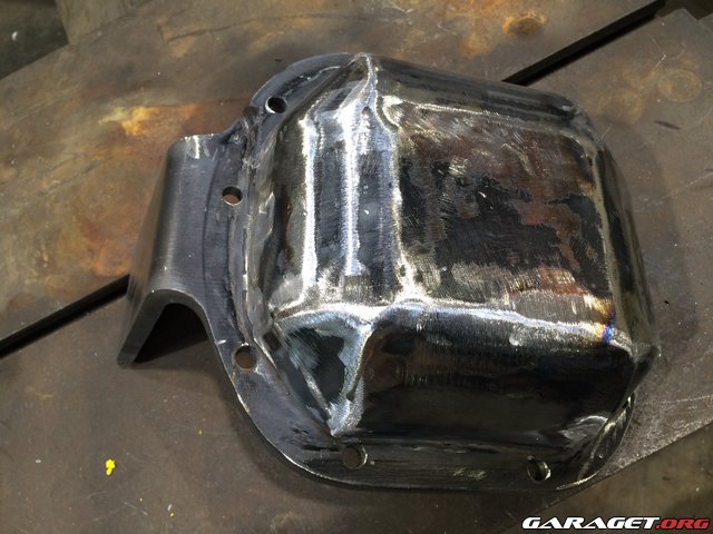

https://www1.garaget.org/gallery/images/77/76183/76183-08174044c37ba2bfc47464193149610d.jpg
Kåpan till diffen börjar ta form.

Nya fästen för 3länken gjorda. Kåpan är färdig men ska svarva till axel för wattlänken.
Beställt precision rör för upphängningen.
