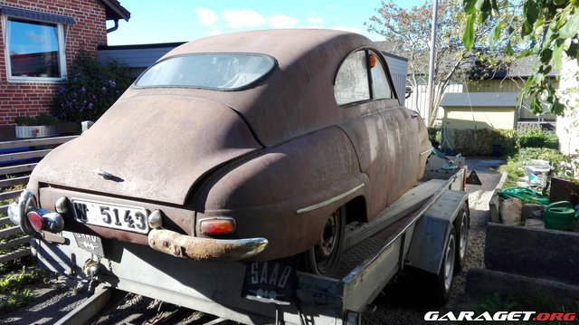

Här är den hemkommen, hämtade den med min Pajero sport V6 drog 1,57l/mil upp till Sandviken med tomt släp och 1,1l/mil på väg hem till Varberg med Saaben på. måste vara de strömlinjeformade linjerna på 92:an som gjordet.

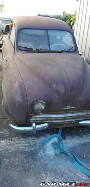

Svårast blev å få av den eftersom den stått stilla i 47år, när jag hämtade den drogs den upp med en stor traktor.

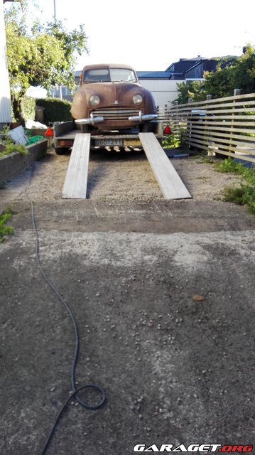

Fick bli att borra ner expander i betongplattan och spela ner bilen cm för cm, bak däcken fick jag dock luft i och de rullade ganska fint på slutet, tyvärr så stannade det upp helt på slutet verkar som högra framlagret skurit eller så nöp bara bromsen fast .

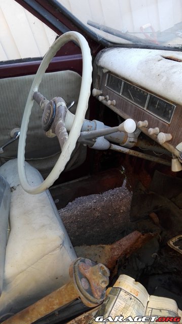

Förrästen är det någon som vet ifall dessa plåtar på saabklubbens reservdelsshop passar min 92:a
[link]https://svenskasaabklubben.nordicshops.com/product.html/golvplat-v-bak?category_id=19[/link]
finns vissa behov utav golv smile
https://www1.garaget.org/gallery/images/154/153173/153173-923a531bcf1be8a7d99153ec5edfbf5b.jpg

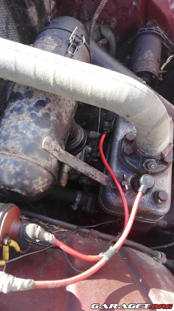

Har sprayat med mos2 rostlösare kryp olja i ett par dagar och nu är det dags att släppa på toppen, ser för övrigt riktigt fint ut i motorrummet å det mesta går att röra på

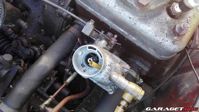

Förgasaren ser kanon ut och alla reglage rör sig fin fint, måste dock spraya lite till på toppbultarna de sitter järnet.
Är det nån som har koll på momentdragning utav topp ? har beställt ny packning redan inför återmontaget.
