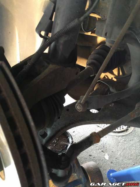

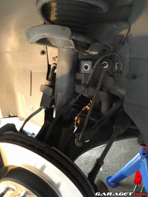

Hej,
Jag håller på och byter fjädrar fram på en Volvo c70 -07. Vad behöver jag lossa för att få lös dämparn?
Har lossat ena staget och skruven som sitter igenom navet där nere. Behöver man även lossa det nedre staget och dra ut drivaxeln för att få ner hela navet för att sedan få ut den?
Om man lossar skruven som håller fast drivaxeln så behöver man väl spänna den med ett visst moment sen va? Någon som har koll hur mycket?
Tacksam för all hjälp jag kan få!

säkrast att du lossar bult/muttern på drivknuten,risken är annars att du drar isär den inre knuten,bättre att knuten får glida på splinsen..
Benet kan sitta fastrostat i det undre fästet,att du lossat benet i upptill tar man väl för givet..
K-stagen har du ju redan lossat på ser man på bilden.
Lossar på p-änden åxxå så blir navet lite mer "lealöst" kan vara lättare då med benet
