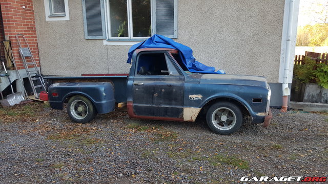

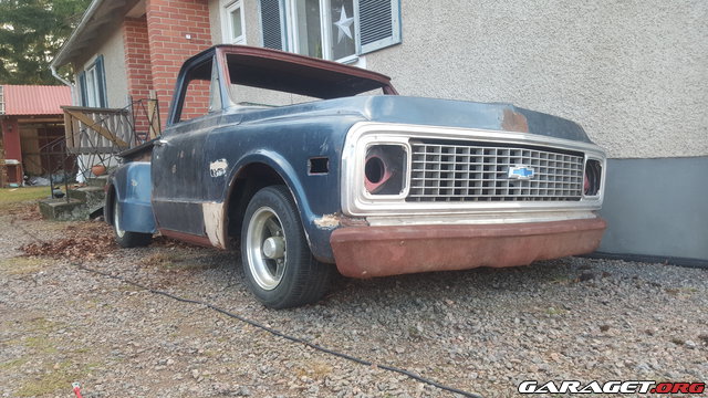

Ska bli rulland projekt. Som inte ska vinna någe pris i skönhet utan ska bli en daily driver med lite förbättringar under tiden.

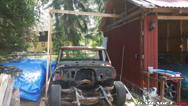

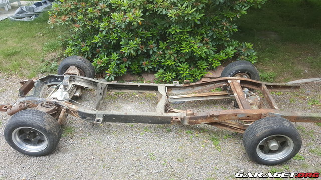

Fått av hytten för o piffa till ramen med lite färg!
https://www1.garaget.org/gallery/images/46/45221/45221-59f530647f42ba52ff32f1ab2bb388d9.jpg

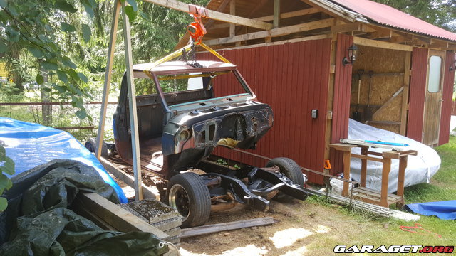

Byggde en snygg lyft till o lyfta av hytten från ramen.
https://www1.garaget.org/gallery/images/46/45221/45221-0337529854bb001198a85b2c2d2b21d2.jpg
Ramen fri.
https://www1.garaget.org/gallery/images/46/45221/45221-ab4ee5b0e2bd5e7cee7102689bd51b3d.jpg

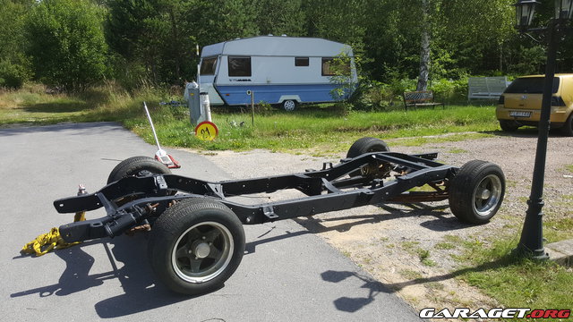

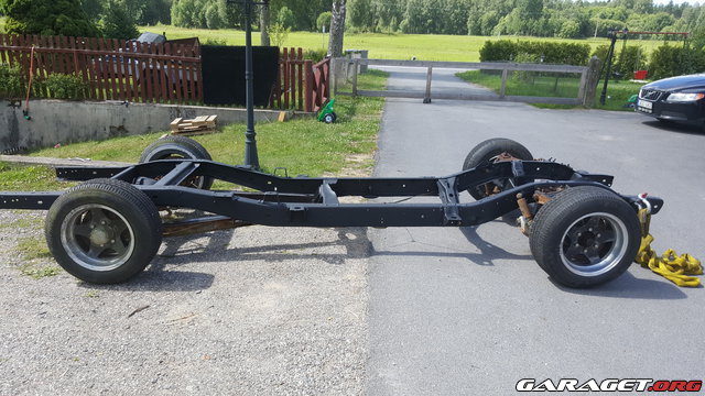

Fått sig lite färg.
https://www1.garaget.org/gallery/images/46/45221/45221-8c33bac1e2a33905c9852071ababf179.jpg
https://www1.garaget.org/gallery/images/46/45221/45221-415fa32110ed1b89d882f07bd0e7dfd3.jpg

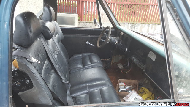

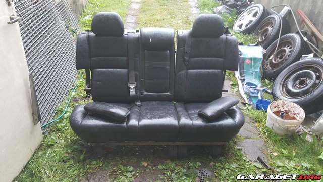

Även börjat på ett soffa bygge. Ramen till soffan är ett nerkapat bäddsoffa från en van med ett baksäte från V70.
https://www1.garaget.org/gallery/images/46/45221/45221-8e8e67d90493bb2a35e0750a9929622e.jpg
Kan bli bra!
https://www1.garaget.org/gallery/images/46/45221/45221-03ceb3c491579a2b08e4e47ca48ff7a3.jpg

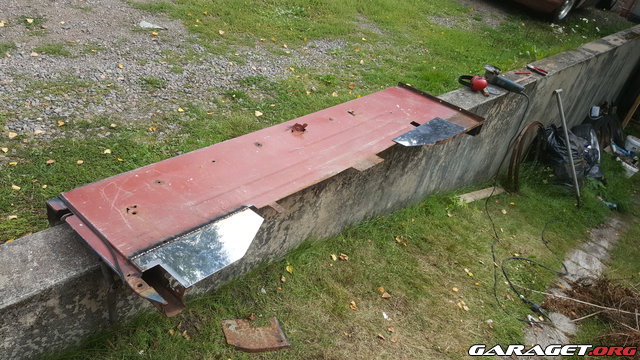

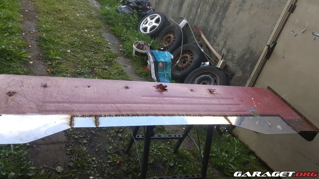

Har börjat laga upp flaket då det var för dåligt.
https://www1.garaget.org/gallery/images/46/45221/45221-f935f8e25b2407b2cd353c9298b6a172.jpg
Botten på ena lemen klar.
https://www1.garaget.org/gallery/images/46/45221/45221-aa29215f39d340ede174a971dfb4af2b.jpg

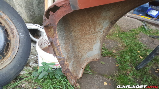

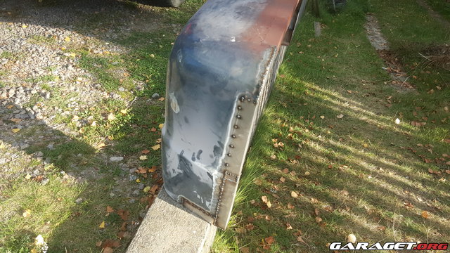

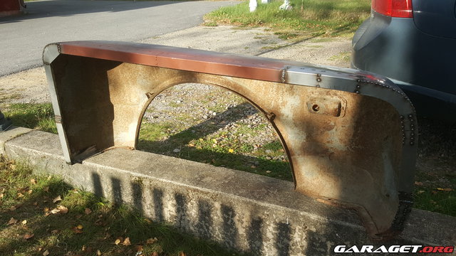

Jaha då har man svetsat lite igen. Då skärmarna var så pass rostiga att dom knappt satt fast längre mot flaket. Så nu är bak skärmarna snart färdiga.
https://www1.garaget.org/gallery/images/46/45221/45221-205f9b11ba623847996a50416a57871a.jpg
Höger skärm fått ny infästning.
https://www1.garaget.org/gallery/images/46/45221/45221-5dc259f686f5f11a218fa9b441d3ba9a.jpg

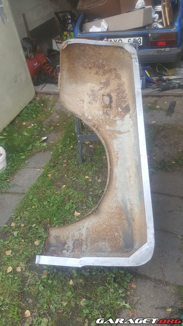

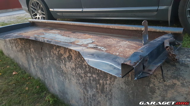

Fick byta lite på sidorna med.
https://www1.garaget.org/gallery/images/46/45221/45221-4c5ee96d2a33231a45d12deb8fbf903b.jpg
https://www1.garaget.org/gallery/images/46/45221/45221-5935044b73fade19d15cc9d8b382848f.jpg
Vänster skärm snart klar. Älskar lamelskivor till vinkelslipen med öppningar. Hur bara som helst när man ska slipa ner svetsar. Ser så bra hur mycket man tar bort.
https://www1.garaget.org/gallery/images/46/45221/45221-12f1b3a9e3b9eb3c8941a730692bd2ef.jpg
Färdig slipad.
https://www1.garaget.org/gallery/images/46/45221/45221-e51d8c776470d02c6a97fec6c9148c14.jpg
