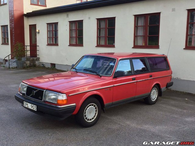

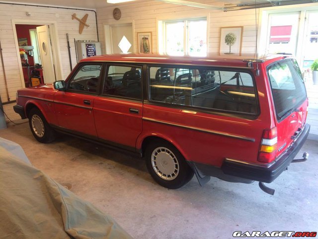

Ett stycke Volvo 245GL -90, en ägare innan mig på 91år, och väldigt snålt körd de senaste 6-7åren! Fram och tbx till besiktningen för att vara mer exakt! Hela 19k mil bakom nacken! wink
https://www1.garaget.org/gallery/images/177/176922/176922-91607fbcd1352b1a034e1f7f305929fb.jpg
Bilens lila toning revs dän lika fort den kom in i garaget, så gräsligt fult tongue Och den fick en liten polering! Vill göras seriösare senare och ta bort kofångare,lampor och lister så det blir rent överallt roll
https://www1.garaget.org/gallery/images/177/176922/176922-d2342cec918daedb1386632ce70bf438.jpg
Medans karossen ger en lite att önska, såsom att framskärmarna är rötna bakom "tröskelplasten" och golvet på förarsidan måste ses över pga rost, så lämnar bilen en sjuk nybilskänsla invändigt! Inte ett märke eller reva nånstans! Stolar och allt känns som nya! Riktigt häftigt faktiskt big_smile

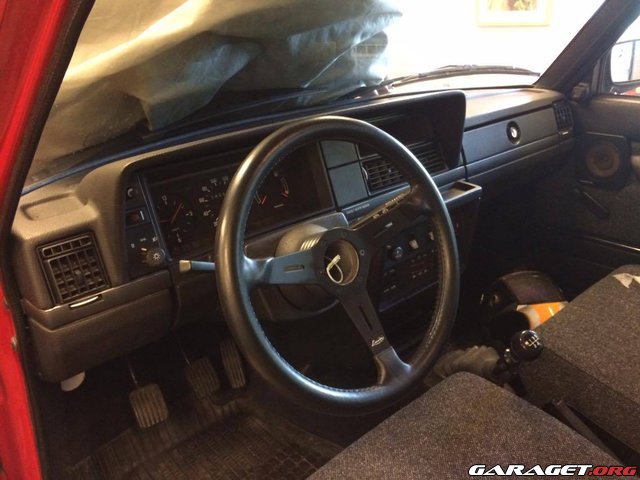

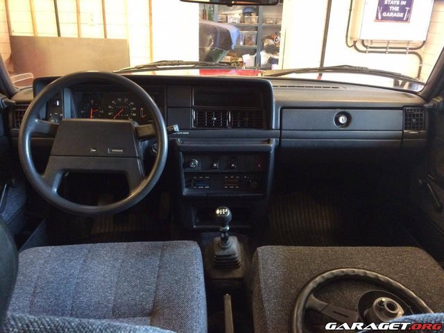

Dock byttes den redigt fula originalratten ut mot min 380mm Luisi ratt och ett nytt rattnav! Ser tidsenligt ut right?

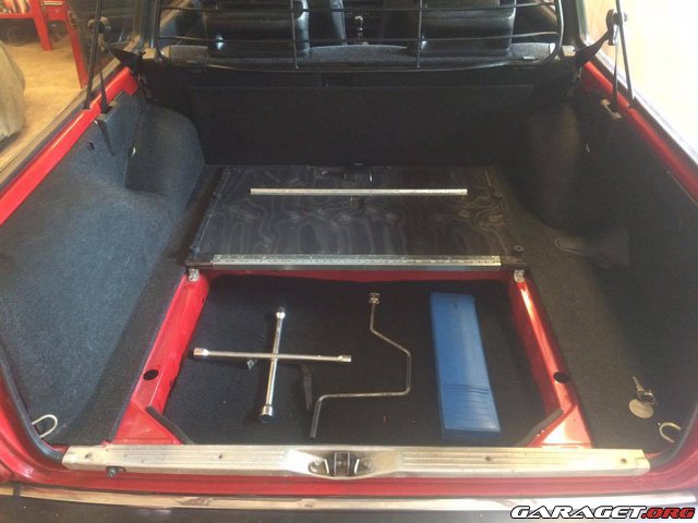

I skuffen, allt nödvändigt finns där wink
https://www1.garaget.org/gallery/images/177/176922/176922-f5f44e38d8646f3f42d24ac01644698a.jpg

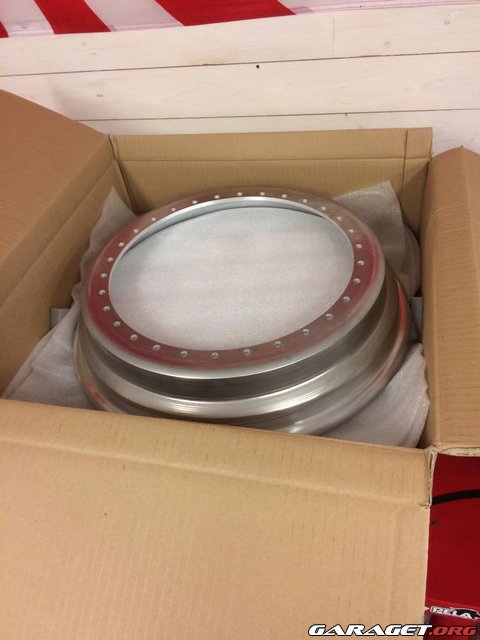

Så ett knapptryck på Felgenfuchs och en vecka senare hade jag ett rejält hårt paket hemma vid dörren big_smile
https://www1.garaget.org/gallery/images/177/176922/176922-7a0c50b7020858d78a310d55b05b5d2f.jpg
Ni skulle sett mitt leende vid öppning, som ett litet barn på julafton lol
https://www1.garaget.org/gallery/images/177/176922/176922-119ddee27dcda0b80561b5dee0803718.jpg
https://www1.garaget.org/gallery/images/177/176922/176922-f86178dc121a946dc3642e5b627fb15f.jpg

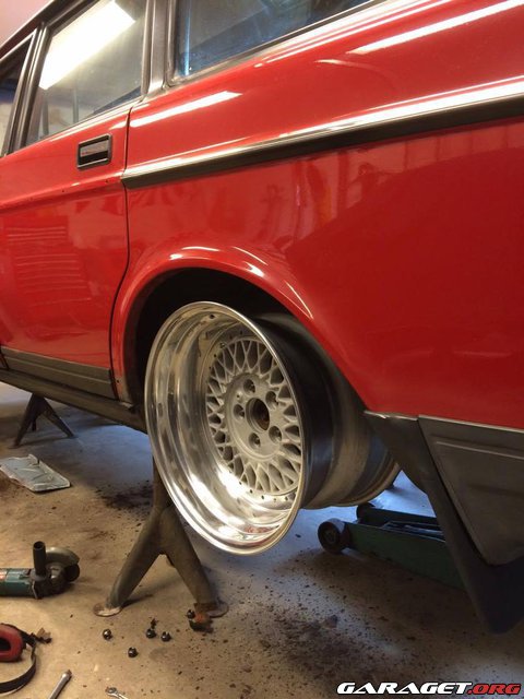

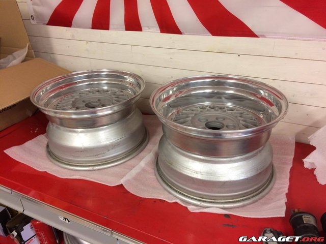

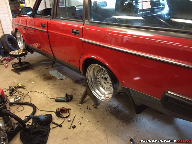

2st 3" banor och 2st 4" banor! Som skapar fälgar med mått 16x9.5" & 16x10.5"! Kan bara säga, sånna jävla as till fälgar! Så sjukt nöjd lol
https://www1.garaget.org/gallery/images/177/176922/176922-d16648c798e260f8f9991a0f3876e778.jpg
Kan väl bli bra dehär cool

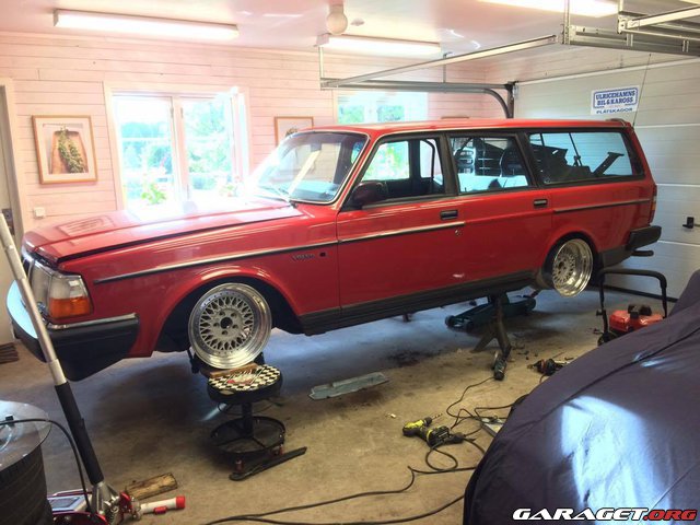

https://www1.garaget.org/gallery/images/177/176922/176922-308d6a962761046938a924715e6ce4e4.jpg

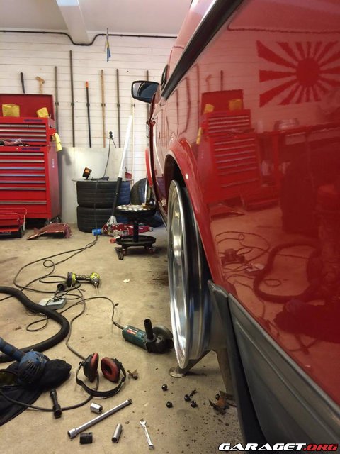

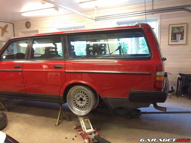

Fälgarna i bak sitter på nu utan spacers och passar utan att ta i på en massa konstiga ställen, dock vill jag ha ut dom en bit så kommer köpa spacers.
https://www1.garaget.org/gallery/images/177/176922/176922-c13e3262b4cdc25f5cd265c9ab8b0e38.jpg
https://www1.garaget.org/gallery/images/177/176922/176922-613de94bbe381671053da6f1be42aa88.jpg
https://www1.garaget.org/gallery/images/177/176922/176922-c0bf2b903660af4f3707341146fd902f.jpg
I fram går dom på med en Biltema 5mm spacers vad jag vet. Men om jag köper coils blir fjäderbenet bredare så får se hur mycket som behöver byggas ut!
När jag mätte in hur breda banor som skulle få plats så kom jag fram till att med en 5mm spacer så skulle fälgarna i 9.5" brett utförande hamna ungefär flush med skärmkanten! Men med ställbara toplagringar och lite spacers och rätt däck ska det nog gå utmärkt att få dit dom snyggt! smile

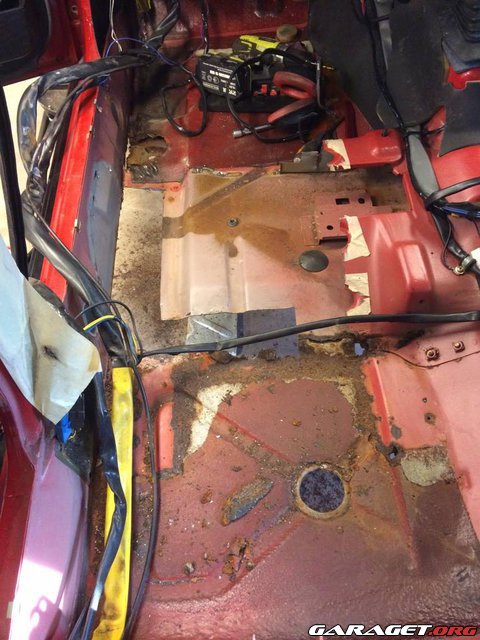

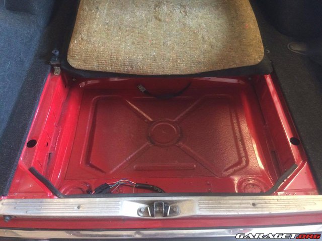

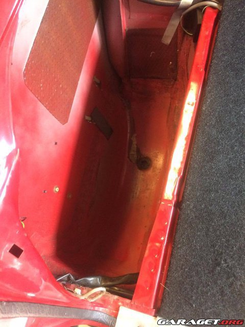

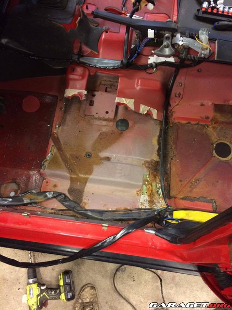

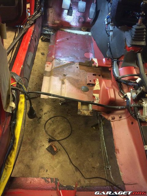

Började rota i rosten i golvet på vänster sida.. Och ja, det var väl lite mer än jag önskat yikes lol
Fick kapa och borra loss plåten som stolen sitter bultad i för att komma åt all rost!
Går som en reva rost ända från golvet vänster bak fram till främre domkraftsfästet ungefär. Så hela golvet bakom föraren på vänster sida ska bytas och längst med tröskeln framåt smile
https://www1.garaget.org/gallery/images/177/176922/176922-6735bd78d7d96a265c388592c242389f.jpg
Väldigt stor skillnad på Vänster sida och höger! Väldigt slugt tongue Har börjat kapa ur lite rost på bilden.
Vänster:
https://www1.garaget.org/gallery/images/177/176922/176922-2a4b5d1aa92ab7261f00144d288b9594.jpg
Höger: Som nytt!!
https://www1.garaget.org/gallery/images/177/176922/176922-dd402bda50eef3151682fc159c98ed58.jpg

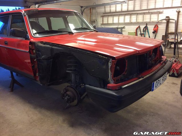

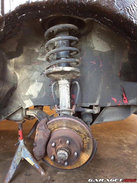

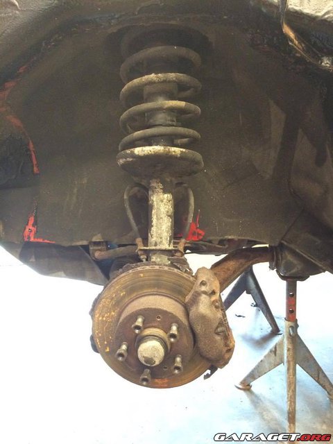

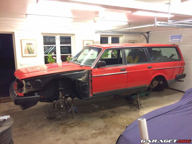

I väntan på ny golvplåt mm så tog jag ner dom dåliga framskärmarna! Väldigt fräscht ändå (för att vara en 240i) i hjulhusen men allt på respektive sida ska givetvis rivas ner och fräschas upp och byttas om big_smile
https://www1.garaget.org/gallery/images/177/176922/176922-39fd8682c733349c06f752eb298dfe66.jpg
https://www1.garaget.org/gallery/images/177/176922/176922-2fa8c53914badb1061b8560938ccc051.jpg
https://www1.garaget.org/gallery/images/177/176922/176922-9f0cefbdbaa687b1f4a2dee1a93da1fd.jpg
Det var väl allt jag gjort än så länge! Men det händer väl lite hela tiden så fortsätter ta bilder och uppdaterar när det känns som jag har nått intressant att skriva ihop!

Ni kanske tycker att det varit segt att vänta? Det är för att rost, det är segt att laga! ;D Speciellt när man inte gjort det så mycket och vill att det ska bli bra hehe ;D
Finns inte jätte mycket att säga, köpte hem en golvplåt till det bakre golvpartiet. Lät en polare bocka plåtarna som skulle gå framåt i bilen och byta ut lite dålig tröskel "insida" och även en bit tvärbalk som va sopslut!
Här ser ni hur det blev "framåt" i bilen. Lite klabbigt på sina ställen men det är tätt i alla fall roll
https://www1.garaget.org/gallery/images/177/176922/176922-87833be6d24f4025f4ed6ccfecab9d73.jpg

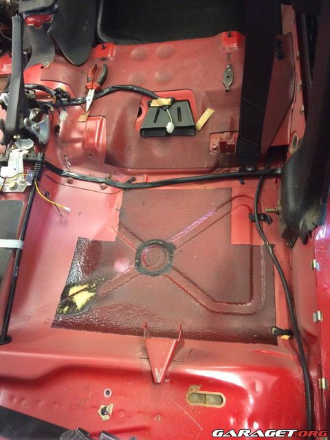

Och när den delen var klar så måttades och svetsades golvet i, vilket jag faktiskt blev helnöjd med big_smile
punktat:
https://www1.garaget.org/gallery/images/177/176922/176922-e491c973ddd0632054df4f95a1be0946.jpg
Helsvetsat: big_smile
https://www1.garaget.org/gallery/images/177/176922/176922-9c5527283ceadda41cf8e49278cdf4fe.jpg
Här har ni spektaklet i stora drag, underifrån! Så kan man även se den bit tvärbalk jag bytte ut!
https://www1.garaget.org/gallery/images/177/176922/176922-5b440540a20037a87e7eb251694d3116.jpg
Sen va det dags att svetsa tillbaka plåten som stolen är skruvad i. Innan den brändes dit så grundade jag och la på karosserikit då jag omöjligt kunde komma åt dom svetsarna som hamnade under i efterhand!
https://www1.garaget.org/gallery/images/177/176922/176922-c78bb1e8b7bd9f1b16d2f14b2396f4e4.jpg
Och lite grundfärg och karosserikit senare så vart det färdigt! Upptäckte att epoxy-grundfärgen jag använde matchade väldigt bra i bilen, så fick helt enkelt bli den färgen helt och hållet på lagningarna big_smile
Underredet är också numera kittat och väntar väl på en body som jag tycker passar, som jag ska köra i hjulhusen också! Men är väldigt nöjd med resultatet! Det behöver väl inte bli bättre egentligen tongue
https://www1.garaget.org/gallery/images/177/176922/176922-f2af9137884957e17a817b94d3e55fa8.jpg
https://www1.garaget.org/gallery/images/177/176922/176922-1f09648aad5d5803f8db0bab62718214.jpg
Lite dåligt med bilder kanske men hela rost- lagningen tog lite tid och jag slarvade väl med att ta bilder helt enkelt! Ska bli mycket roligare att visa er allt som kommer här näst wink
