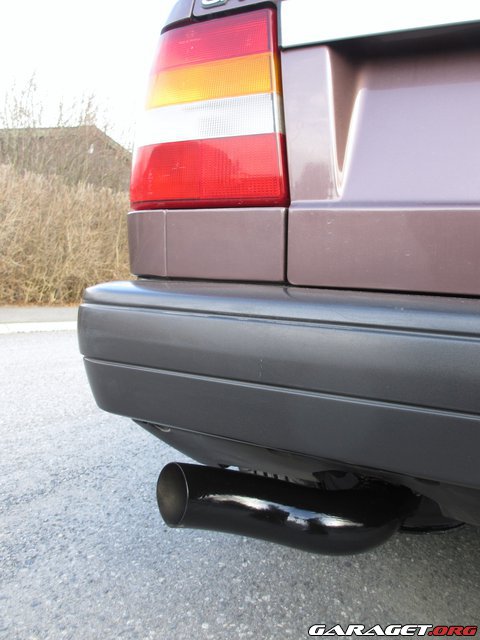

Byggde också om slutröret på mitt 9000i Projekt jag hade här på Garaget.org
[img][/img]https://www1.garaget.org/gallery/images/25/24112/24112-1ca4d5928a49de2c51802ce77ad94768.jpg

Snyggt jobbat!
Jag försöker göra så det liknar original sportavgassystemet som Saab sålde till 9000. Men är inte helt överens med mig själv om det ska vara blanksvart eller halvblank svart.
