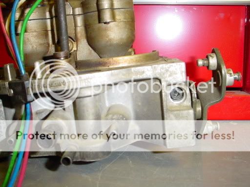

Här finns det en guide: https://www.thirdgen.org/tpimod2/
Enligt guiden kan det som du säger finnas en fabriksmonterad plugg.
Det borde se ut så här när pluggen är borttagen:
https://i15.photobucket.com/albums/a366/slammins15/Picture045.jpg

Tack så mycket!! Visste inte det var en skruv bakom pluggen:) Det ska provas om jag inte skulle hitta någon vacumm läcka.
Men 600rpm på drive är normalt typ?
