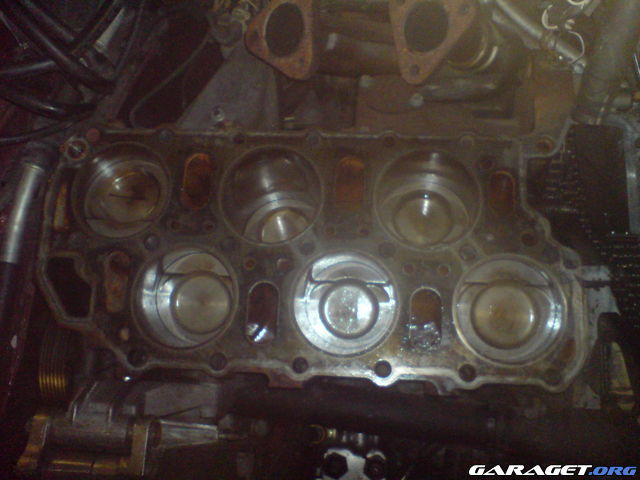

Nu är alla 6 kolvarna isär plockade och shellsoltvättade samt monterade igen, kolvringarna glider mycket lätt.
Tog väldigt fin slipband och jämnade ut reporna lite lätt på toppen också.

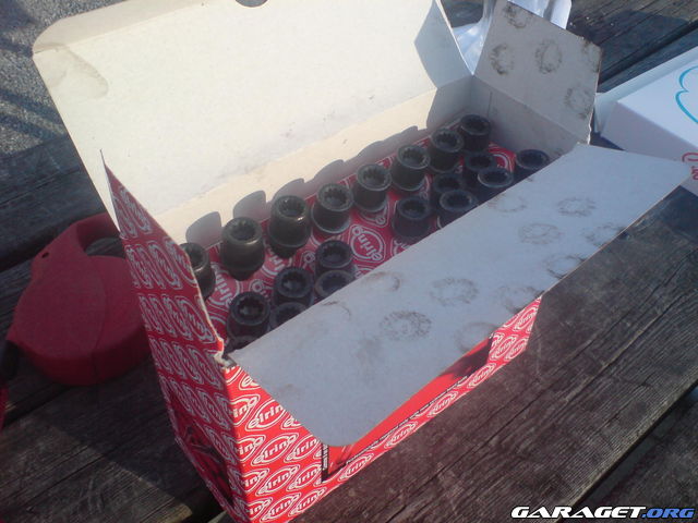

Ny stål sharan packning 780kr och 25 liter V-power är inhandlat också... Sen nya rostfria mutttrar till grenröret.

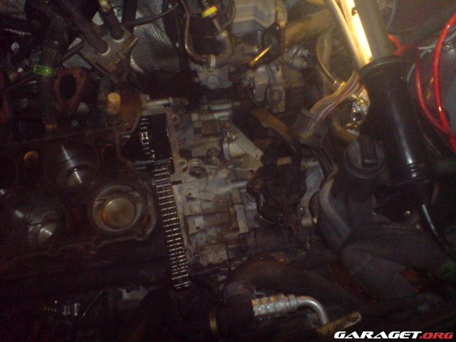

samt alla kolvar sitter i motorn nu igen.
http://www.garaget.org/gallery/archive/44901/10237/44901-80636.jpg
Så imorgon ska jag byta topplockspackning med en kompis sedan åker toppen på därefter ska jag börja demontera växellådan för att svetsa fast två sprintar i diffen.
hur hårt ska man dra topplocksbultarna samt överhängen?
råka repa en av glidlagren lite, ga en lätt slip för att få bort den vassa kanten på den, hoppas det blir bra, ska försöka få en annan imorgon om jag kan.
Edit: fasen vilket pill att sätta i kolvarna för hand utan verktyg, tror det var enkelt iom att jag har 15graders vinkel på cylindrarna så man kilade ner dom bit för bit, dock klippte en ring av en bit av min nagel hmm

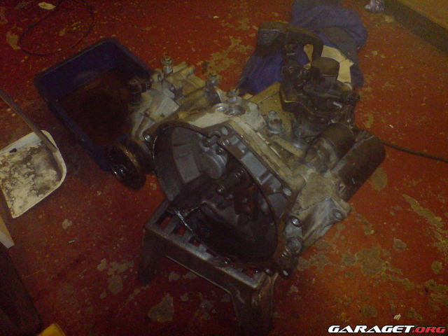

Asså fy fasen vad pilligt,,  satt o jonglerade med två domkrafter till jag fick ut växellådan, usch!!!!

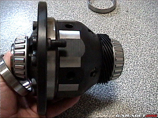

Japp då är Peloquindiffen beställd, vill tacka för tipset att man kunde köpa den på thescirocco.com dock är killen en anning svår att nå!
Kostade mig 5900kr inkl frakt, passa på medans dollarn är låg.
en Genomskärning på en quaife diff men samma funktion.
http://www.quaife.co.uk/shop_images/ATBdiff16472.jpg
Längtan är stor, undra nu om jag får ihop den.
http://www.garaget.org/gallery/archive/44901/10237/44901-81848.jpg
Ska ge kraft till båda hjulen även om det ena frispinner, tex om du svänger eller står på is så går kraften vanligtvis till hjulet med minst motstånd, med denna får du jämnt fördelad kraft vid tex starter och svängar, ska bli riktikgt intressant.
