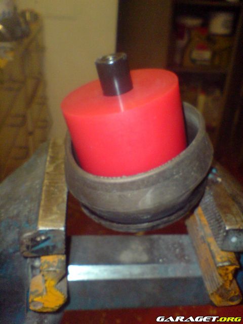

Då vart det dags att byta Bakre motorfäste!
http://www.gatbilar.se/cars/253/3/464baa3c9cef4.jpg http://www.gatbilar.se/cars/52/3/464ba9ecaaf51.jpg http://www.garaget.org/gallery/archive/44901/10237/44901-88400.jpg http://www.gatbilar.se/cars/460/3/464baac6636ce.jpg  http://www.gatbilar.se/cars/168/3/464baad606c5f.jpg http://www.gatbilar.se/cars/27/3/464bab09813f9.jpg
Bara rostfritt på grenröret.
http://www.gatbilar.se/cars/375/3/464bab535fa82.jpg  http://www.gatbilar.se/cars/413/3/464bac3363da6.jpg
Blev lite motorpill med, satte fast den andra kamaxeln och nollade den, samt bröstkåpan kom på.
http://www.gatbilar.se/cars/297/3/464bac7c7f48a.jpg http://www.gatbilar.se/cars/637/3/464bac96845ec.jpg http://www.gatbilar.se/cars/249/3/464bad3e7bed1.jpg
