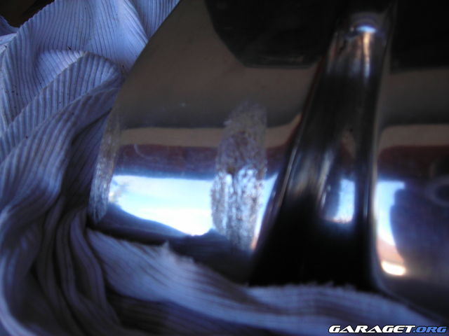

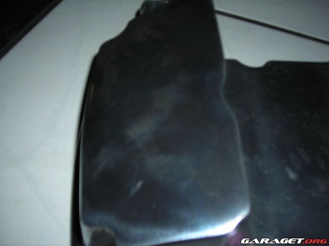

Det är inte Fredag den 13 igår för inget!
Posten i Tyskland kraschade mitt paket med Nya kromade detaljer!
Ska få pengarna tillbaka.

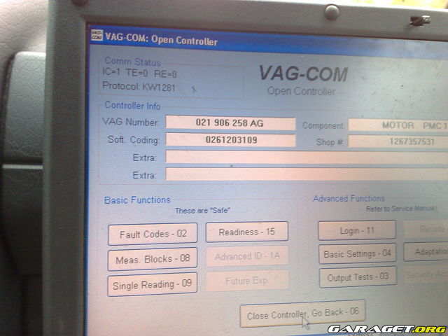

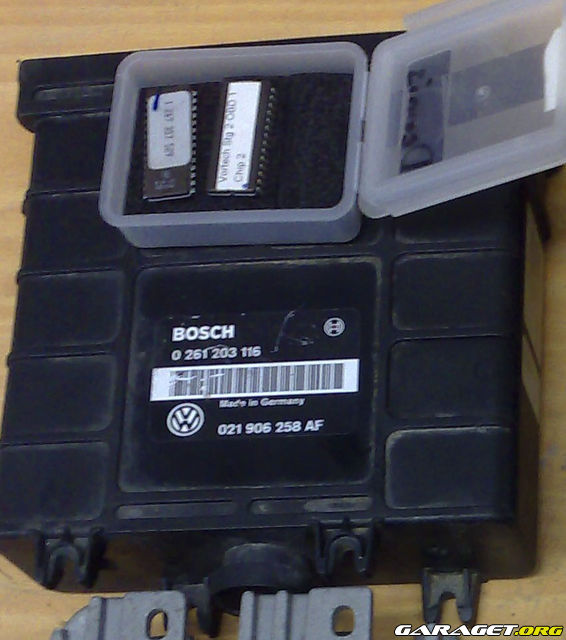

Vart ute o kört bilen idag för att leta fel, och upptäckte något konstigt, DAtorn säger att jag har en annan styrenhet än vad som står på Styrenhet ECU lådan!
På Lådan står det  AF i slutet men i datorn står det AG, tydligen ska AG funka bättre för det finns fler inställningsmöjligheter i den, det vart också en likadan som jag beställde i onsdags när jag trodde jag hade en AF, vad ska jag göra med AG styrenheten jag beställde från skroten nu då för 1700kr,, ingen nytta att lösa ut den ju.
Så nu använder jag även AF chip på en AG styrenhet, börjar ni bli förvirrade, jag är lite.
http://www.garaget.org/gallery/archive/44901/10237/44901-114837.jpg http://www.garaget.org/gallery/archive/44901/10237/44901-114849.jpg
Min chip handlare sade idag att han skulle kolla lite i det på måndag, blir att vänta tils på måndag, få se om jag kan få motorn att gå som den ska igen.

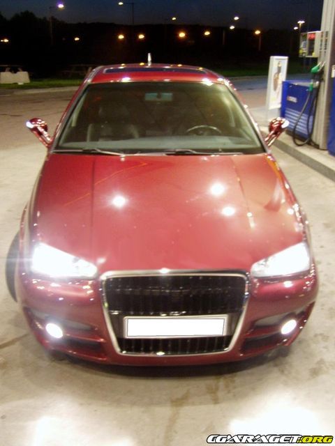

Var en vänlig själ som gjorde en bild på hur min bil kommer se ut längre fram, Tackar!!!! (Huvförlängare)

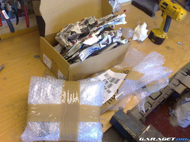

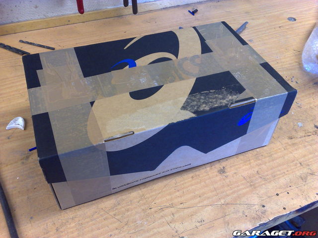

Japp paket igen!!!!    ojojoj.....
Nu har ett lager bubbelplast redan tagits bort!
http://www.garaget.org/gallery/archive/44901/10237/44901-116710.jpg
Men välpackat är det!!!!
http://www.garaget.org/gallery/archive/44901/10237/44901-116711.jpg

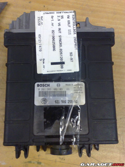

Innehåller min nya ECU!!!
http://www.garaget.org/gallery/archive/44901/10237/44901-116712.jpg

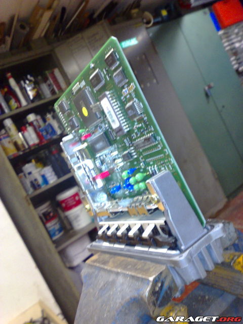

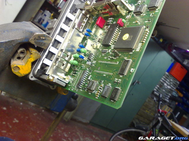

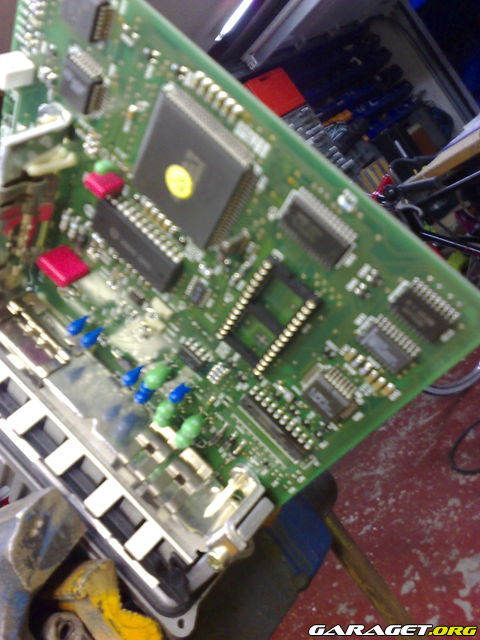

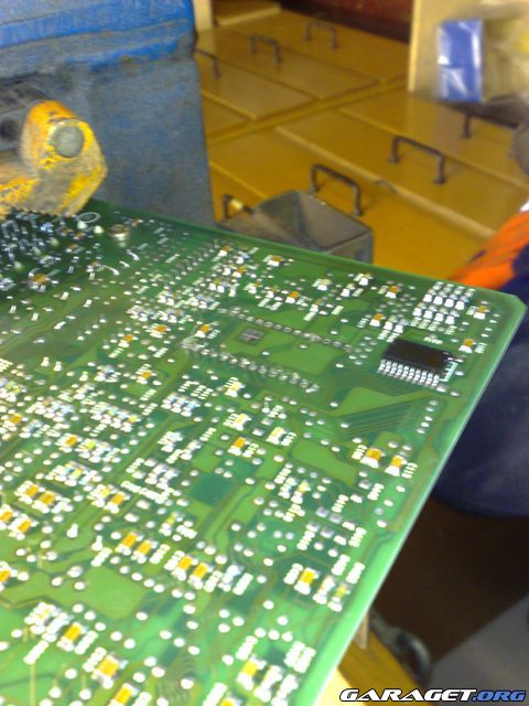

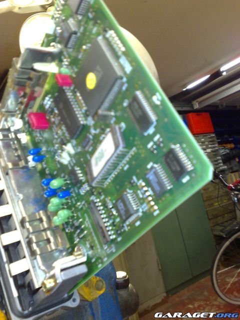

Chippet på ecun är fastlött på kretskortet så det blev att åka till ELFA o köpa en ny DIL sockel.
http://www.garaget.org/gallery/archive/44901/10237/44901-116713.jpg
Till detta jobbet behövdes;

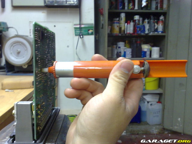

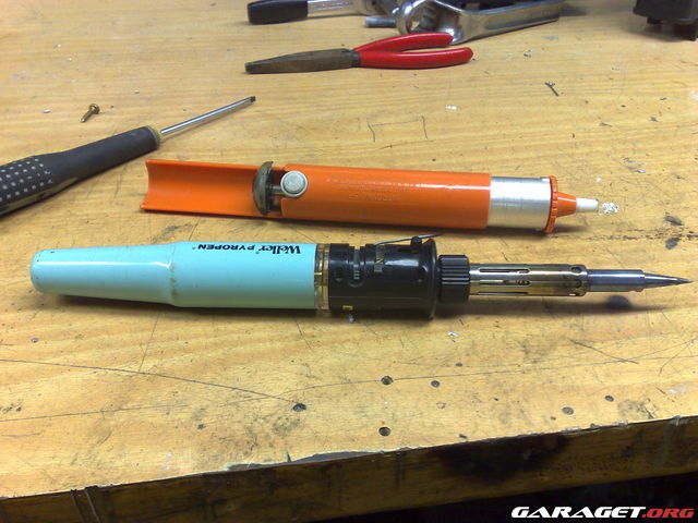

Vass lödpenna som åkte på en sväng i slipen och en tennsug!
http://www.garaget.org/gallery/archive/44901/10237/44901-116714.jpg
Det funkar så att du värmer på ena sidan sedan trycker du på knappen o bort sugs det varma tennet.
http://www.garaget.org/gallery/archive/44901/10237/44901-116716.jpg
Nästan borta.
http://www.garaget.org/gallery/archive/44901/10237/44901-116719.jpg http://www.garaget.org/gallery/archive/44901/10237/44901-116720.jpg
BORTA!!! nu dit med en ny sockel!
http://www.garaget.org/gallery/archive/44901/10237/44901-116723.jpg
TAADAAA!! ½ timmas arbete för den ovana.
http://www.garaget.org/gallery/archive/44901/10237/44901-116725.jpg
Första gången jag bytte sockel men noteras jag har pillat med fin-el lödning innan, dock 10 år sedan!
