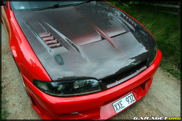

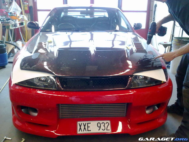

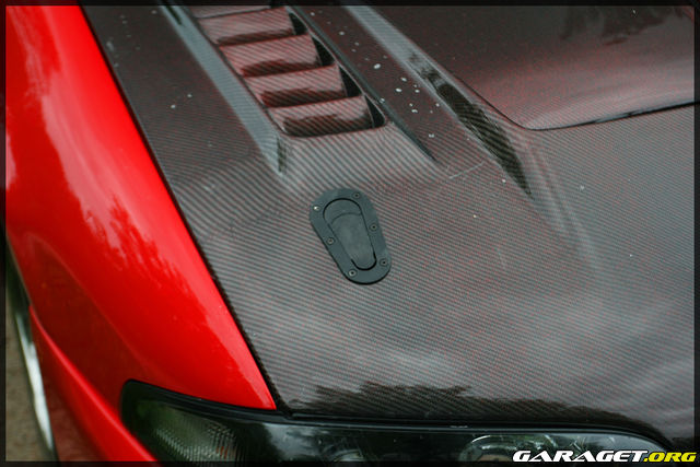

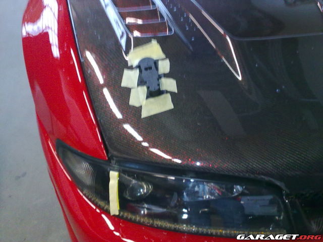

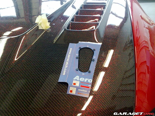

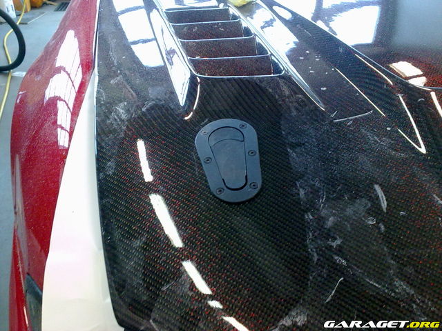

https://www1.garaget.org/gallery/archive/53/940610_dvfcji.jpg

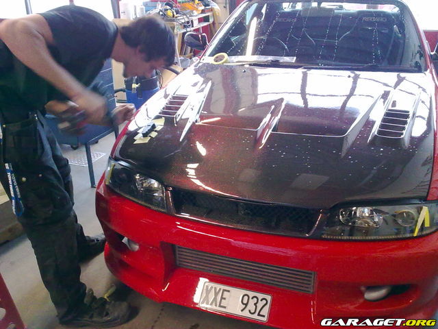

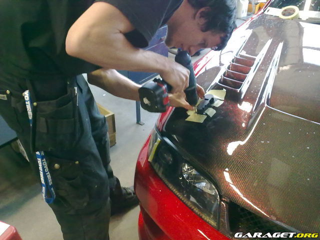

Måttar ut var huvlåsen ska sitta
https://www1.garaget.org/gallery/archive/53/940611_cupcn7.jpg
Borrar!! Gissa om detta sved i själen!! Borra i flakead kolfiberhuv neutral
https://www1.garaget.org/gallery/archive/53/940612_ulk4oh.jpg
https://www1.garaget.org/gallery/archive/53/940613_gjd4e6.jpg
Och så kunde vi markera ut var vi skulle såga hål
https://www1.garaget.org/gallery/archive/53/940614_d9x20c.jpg
Första på plats
https://www1.garaget.org/gallery/archive/53/940616_pkv9c7.jpg

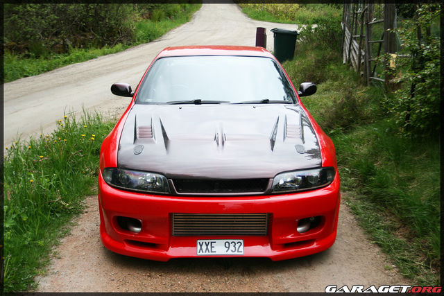

Sådär nu vågar jag köra fort utan att tejpa huven big_smile

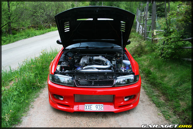

https://www1.garaget.org/gallery/archive/53/941630_c308z8.jpg
Bilen är smutsig!! Men jag tog några bilder till ändå med systemkameran smile Lite roligare än mobilbilderna jag postade ovan smile

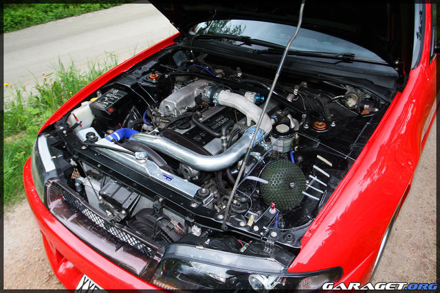

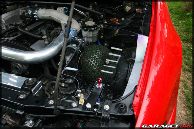

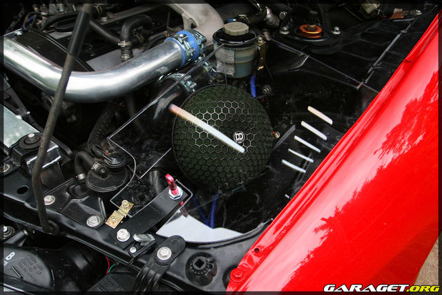

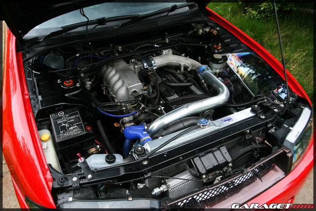

Tillverkade en "plexi-låda" runt luftfiltret, av två anledningar! Dels så är det hål i min huv rakt ovanför luftfiltret, så när det regnar, så regnar det rakt ner i luftfiltret som blir blött och bilen går illa tongue, och dels så skärmar det av varmluft från motorrummet smile
https://www1.garaget.org/gallery/archive/53/941645_f86d86.jpg
Tycker det blev rätt najs smile Fick till lite snygga fästjärn också till att hålla plexit på plats
https://www1.garaget.org/gallery/archive/53/941647_csqryd.jpg
Översiktsbild på mitt motorrum som ännu inte är tvättat iår..
https://www1.garaget.org/gallery/archive/53/941649_tryqms.jpg
https://www1.garaget.org/gallery/archive/53/941650_3z3onl.jpg

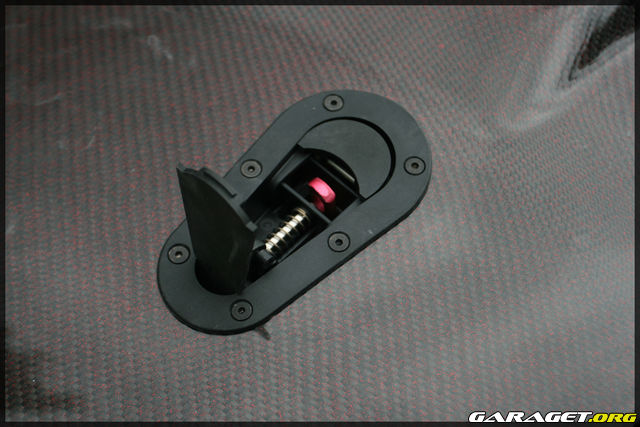

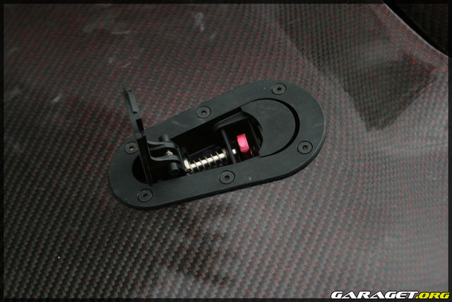

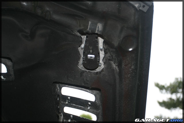

Såhär ser huvlåsen ut på undersidan.
