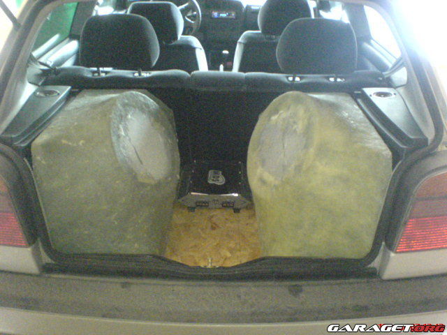

Har fått lite gjort nu och eftersom jag inte har mycket för mig just nu lägger jag in lite bilder här också vilket jag nog redan borde ha gjort men inte orkat. Men börjar väl lite snabbt från början då. Nu blev det nog hemskt mycket bilder men så får det vara.

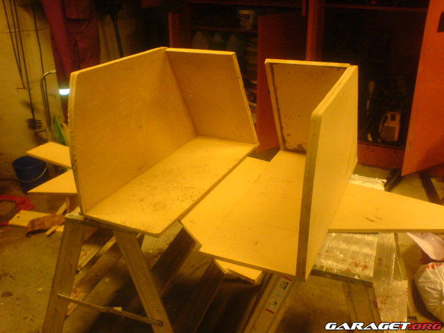

http://www.garaget.org/gallery/archive/26812/12267/26812-57744.jpg
Grunden klar, 24mm på sidan och baksidan och 12mm på undersidan.
http://www.garaget.org/gallery/archive/26812/12267/26812-57747.jpg
Båda grunderna klara.

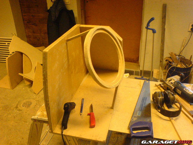

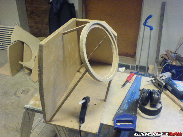

http://www.garaget.org/gallery/archive/26812/12267/26812-57748.jpg

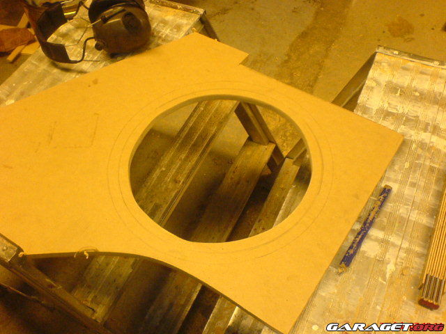

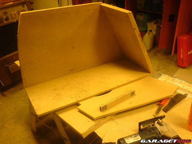

Sågar ut ringar i mdf som ska bli något av en stomme.
http://www.garaget.org/gallery/archive/26812/12267/26812-57750.jpg
Sen tog jag en smalare spånskiva för att dölja kanten.

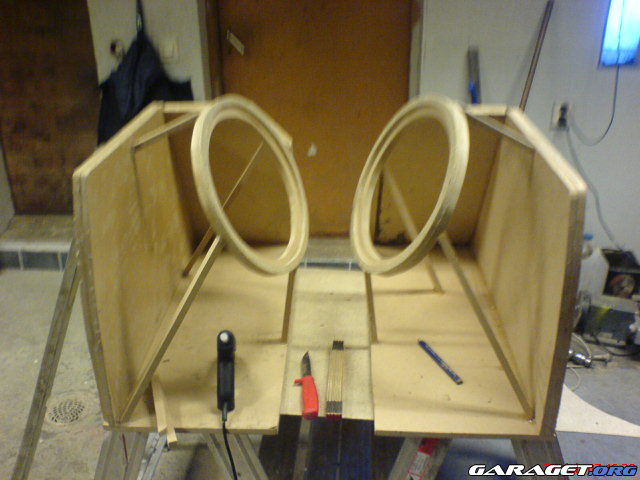

http://www.garaget.org/gallery/archive/26812/12267/26812-57751.jpg
Använde smältlim och smala mdf pinnar för att placera mdf ringen.
http://www.garaget.org/gallery/archive/26812/12267/26812-57752.jpg
Stadigt och bra!

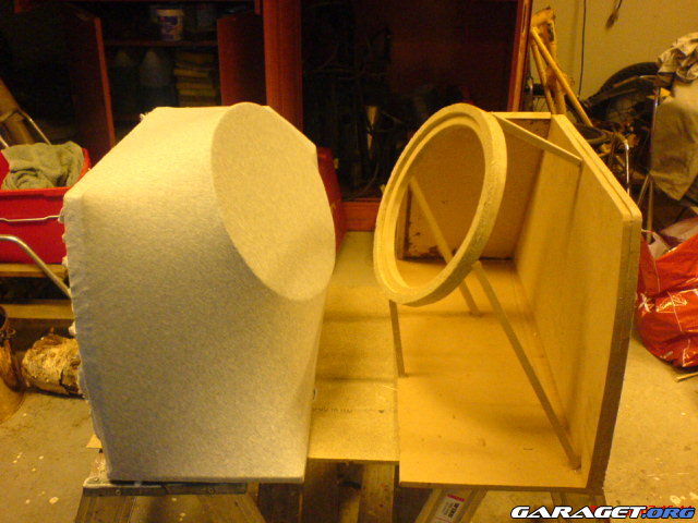

http://www.garaget.org/gallery/archive/26812/12267/26812-57753.jpg
Sen var det bara att försöka få den andra att bli så lik den första, vilket tog ett tag.

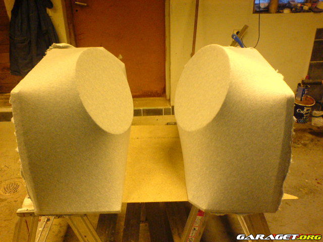

http://www.garaget.org/gallery/archive/26812/12267/26812-57757.jpg
Hittade lite flexibelt tyg hemma som jag lindade runt dom och nu ser man hur formerna blir.
http://www.garaget.org/gallery/archive/26812/12267/26812-57758.jpg
Dags för den andra.
http://www.garaget.org/gallery/archive/26812/12267/26812-57759.jpg
Dags att plasta!
http://www.garaget.org/gallery/archive/26812/12267/26812-62038.jpg
Började med att bara pensla på plast för att få en bra grund att lägga matta på sen.
http://www.garaget.org/gallery/archive/26812/12267/26812-62039.jpg
Båda klara för plastning.
http://www.garaget.org/gallery/archive/26812/12267/26812-62040.jpg

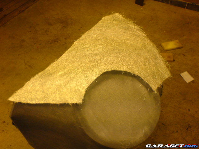

Klipper sektioner och plastar på. Blir ungefär 4,5 sektioner på hela lådan.

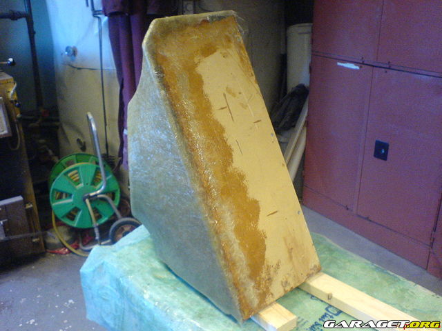

http://www.garaget.org/gallery/archive/26812/12267/26812-62041.jpg
Första lådan jag har plastat, ett lager ligger på.
http://www.garaget.org/gallery/archive/26812/12267/26812-62049.jpg
Sen fortsatte plastningen tills det ligger 5,6 lager. Emellan så slipar jag iaf ner kanterna så det inte ska bli allt för mycket att slipa i slutändan.
http://www.garaget.org/gallery/archive/26812/12267/26812-63308.jpg
En snabb provmontering men det är en massa plast under och på sidorna så passformen är inte som den ska än.
http://www.garaget.org/gallery/archive/26812/12267/26812-71112.jpg
Plastade klart en låda i förväg för att se hur många lager det skulle behövas och har nu fått till passformen och det låter över förväntan!
http://www.garaget.org/gallery/archive/26812/12267/26812-71113.jpg
Bra passform, men kommer att bli bättre sen.
http://www.garaget.org/gallery/archive/26812/12267/26812-71115.jpg
Följer mycket bra
http://www.garaget.org/gallery/archive/26812/12267/26812-71116.jpg
Så nu är den andra lådan färdig plastad. Härdar den ikväll kommer jag fixa passformen och provlyssna den också.
http://www.garaget.org/gallery/archive/26812/12267/26812-71118.jpg
Undersidan.

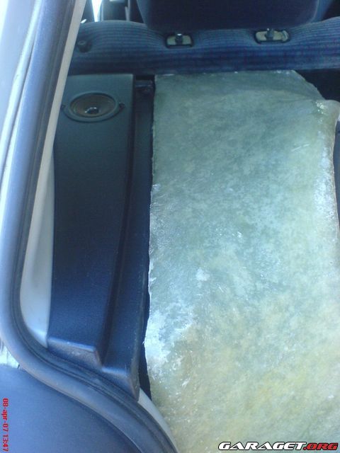

Lådan hann härda ikväll och den har jag provmonterat lite snabbt och även börjar grovslipa eftersom dom ska lackas. Men bilderna kommer nog upp imöra eftersom jag läre hoppa i duschen, håller på att klia av mig armarna efter slipningen! Usch!

Liten uppdate då!

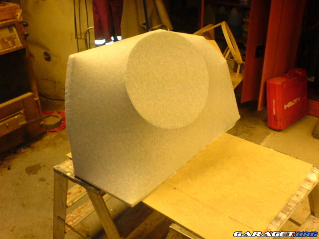

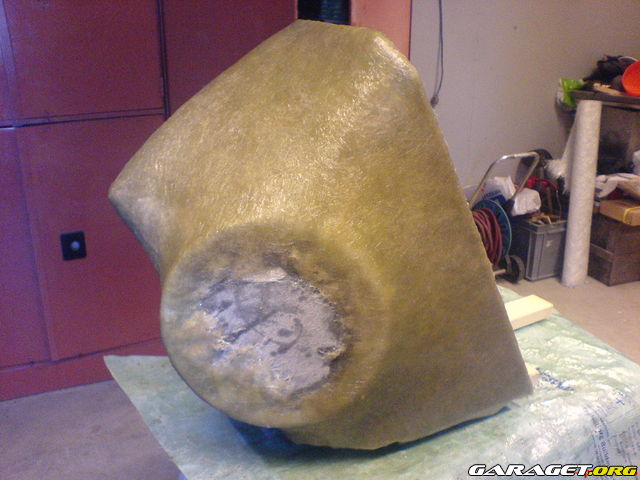

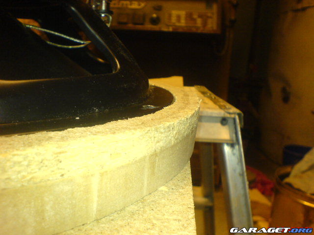

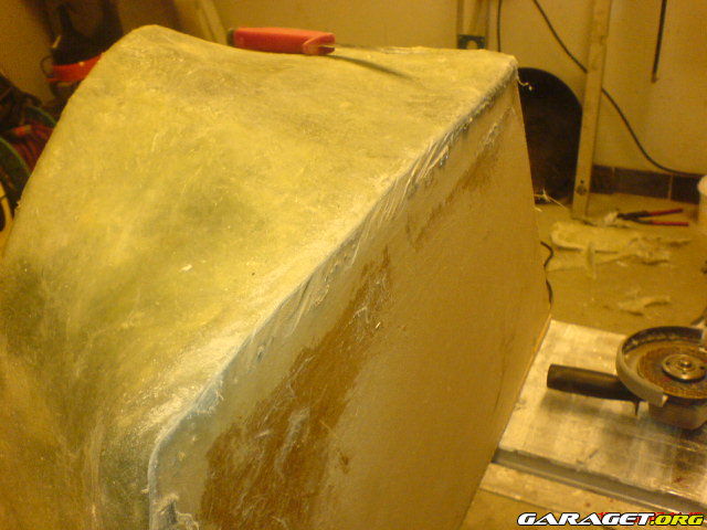

http://www.garaget.org/gallery/archive/26812/12267/26812-72326.jpg

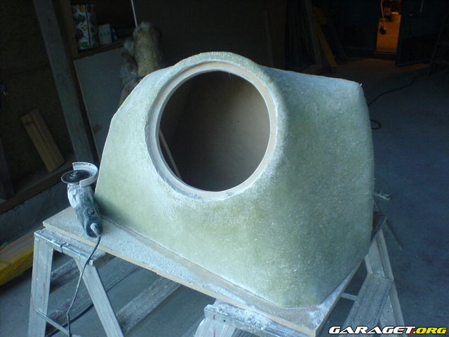

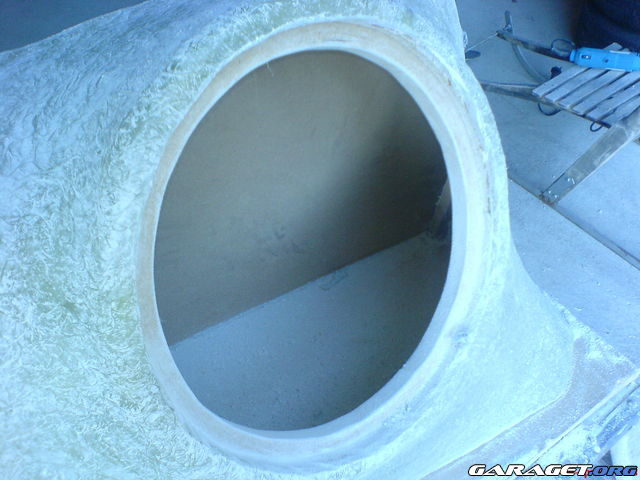

Lådan härdade klart så det var dagd och slipa med rondell. Använde den minsta till att kapa runt hålet och använde en större med slipskiva att ta bort överflödig plast på kanterna.

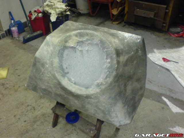

http://www.garaget.org/gallery/archive/26812/12267/26812-72327.jpg

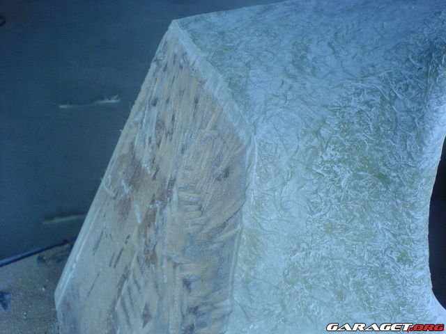

Efter slipskiva...

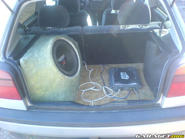

http://www.garaget.org/gallery/archive/26812/12267/26812-72331.jpg

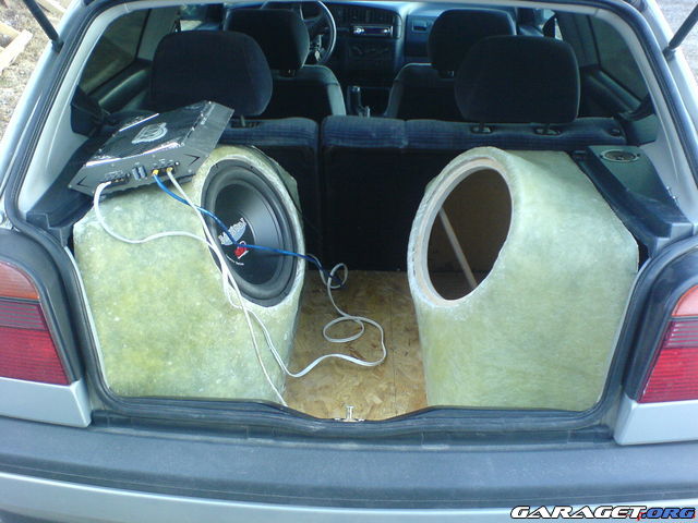

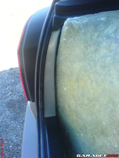

En snabb provmontering. Sitter inte lika bra som den andra för hjulhuset kommer delvis i vägen men det är sånt som man löser på vägen.
http://www.garaget.org/gallery/archive/26812/12267/26812-72334.jpg
Lite krångligt att såga runt med rondell men det går.

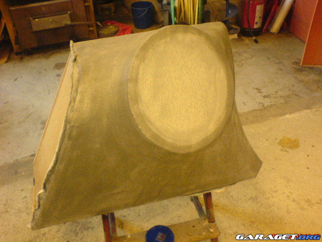

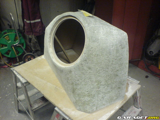

http://www.garaget.org/gallery/archive/26812/12267/26812-72336.jpg

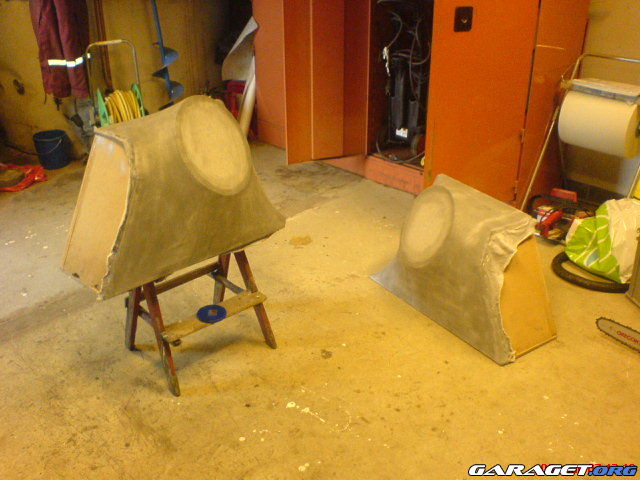

Så nu är slipningen igång. Har grovslipat lite på bilden men kommer låna hem en slip till veckan
