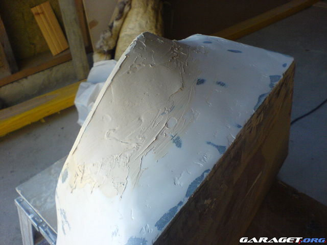

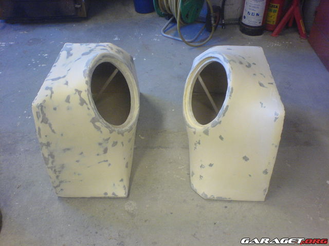

Uppdate!
http://www.garaget.org/gallery/archive/26812/12267/26812-74481.jpg
Första spacklet på!

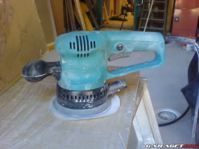

Har lånat hem en slip som underlättar som fan!

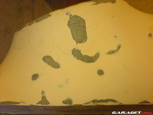

http://www.garaget.org/gallery/archive/26812/12267/26812-74485.jpg
Ritar upp ojämnheter

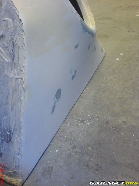

http://www.garaget.org/gallery/archive/26812/12267/26812-74489.jpg
Samma här...

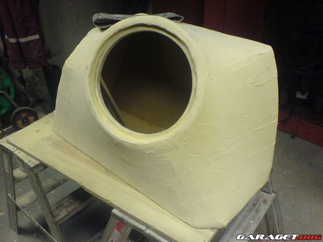

http://www.garaget.org/gallery/archive/26812/12267/26812-74490.jpg
Andra lådan påbörjad. Hade lite glasfiberspackel liggandes så jag änvände det först.

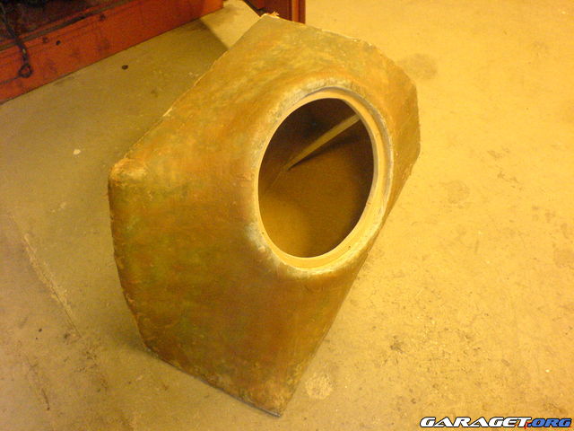

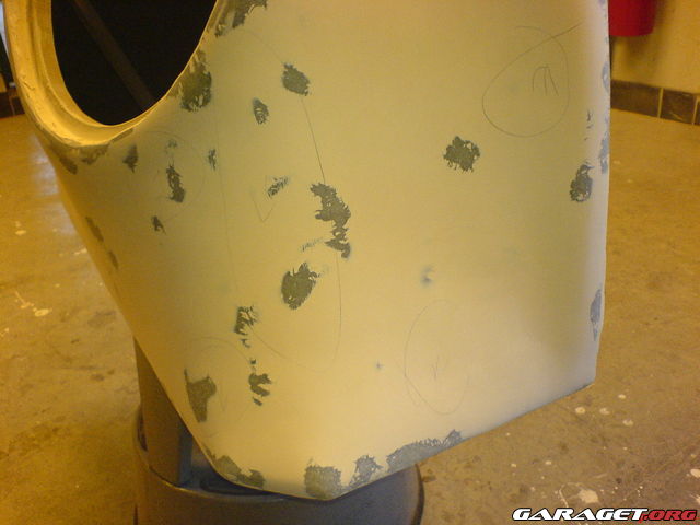

http://www.garaget.org/gallery/archive/26812/12267/26812-74491.jpg
Här börjar det likna något. Den högra börjar bli riktigt bra nu
