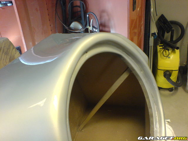

Erick skrev:
Ett tips till nästa gång är att du lägger på glasfibermattan på insidan istället, så får du den jämna fina tygytan utåt så blir det inte så mycket jobb att slipa den jämn innan du kan lacka den smile
Erick
Hmm.. Nu vart ja lite nyfiken, måste väl bli jäkligt krångligt att plasta på insidan? Blir ju helt fel vinklar och man lär ju inte kunna se vad man gör egentligen. Kanske är värt att krångla på insidan och slippa slipa? Har du prövat det så du vet att det går? För om det funkar hade ja kunnat spara mycket tid här!

rallytompa skrev:
Erick
svarar inte åt erick's räkning.
När jag byggde min låda till en c2 så plastade jag allt från insidan,Ruskigt bökigt om det är konstiga vinklar och liten högtalar baffel(typ 10").
Plastade en 15" baslåda till samma bil,och vid var tredje lager så plastade jag in sand,Först för att fylla ut,så man får matrial tjocklek,plus att man får lite vikt, sen är sten ett ganska resonans dött matrial.

jinxs skrev:
rallytompa skrev:
Erick
Ja det läre va otroligt bökigt! Men då går det alltså! Sen att man kan ha sand hade jag ingen aning om! Man lär sig något nytt varje dag! Tack för svaret!

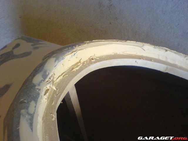

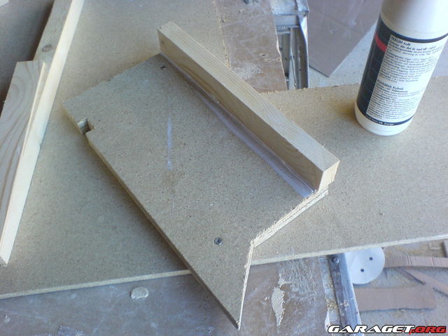

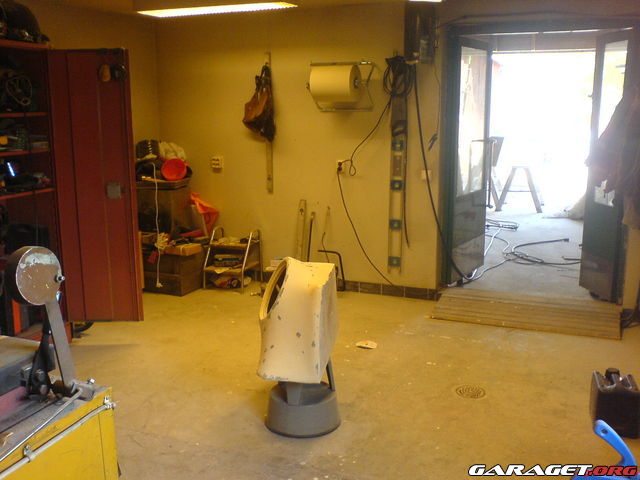

Uppdate!

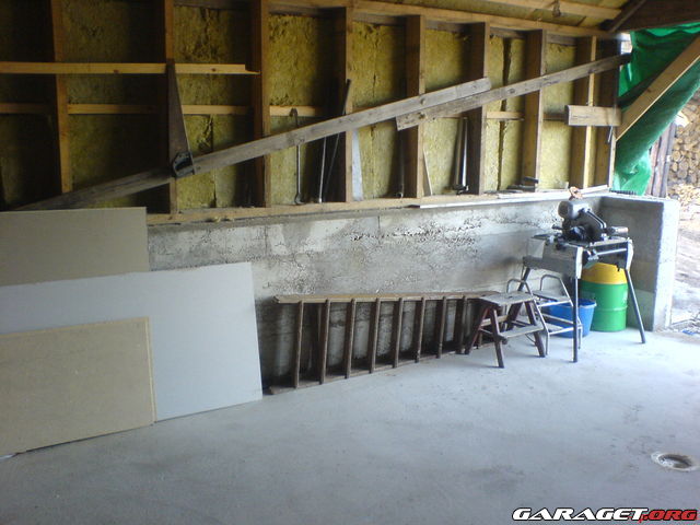

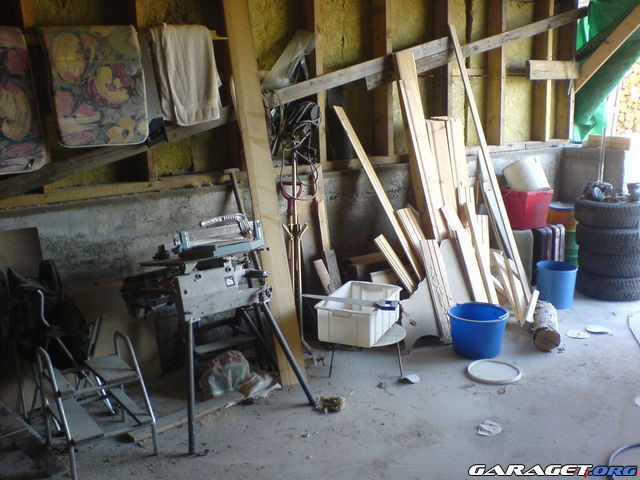

http://www.garaget.org/gallery/archive/26812/12267/26812-75458.jpg
Här håller jag till! Är det varmt ute som det var idag så är jag utanför
http://www.garaget.org/gallery/archive/26812/12267/26812-75457.jpg
Javisst! wink
http://www.garaget.org/gallery/archive/26812/12267/26812-75455.jpg
Hade lite och göra medans spacklet härdade så: Före...
http://www.garaget.org/gallery/archive/26812/12267/26812-75456.jpg
Efter! Men till mittenpanelen nu...

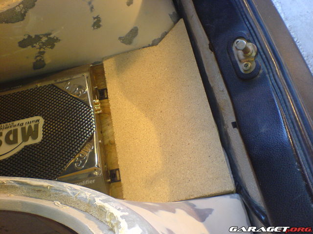

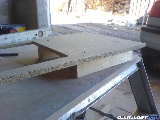

http://www.garaget.org/gallery/archive/26812/12267/26812-75435.jpg
Började med att höja upp golvet 20mm

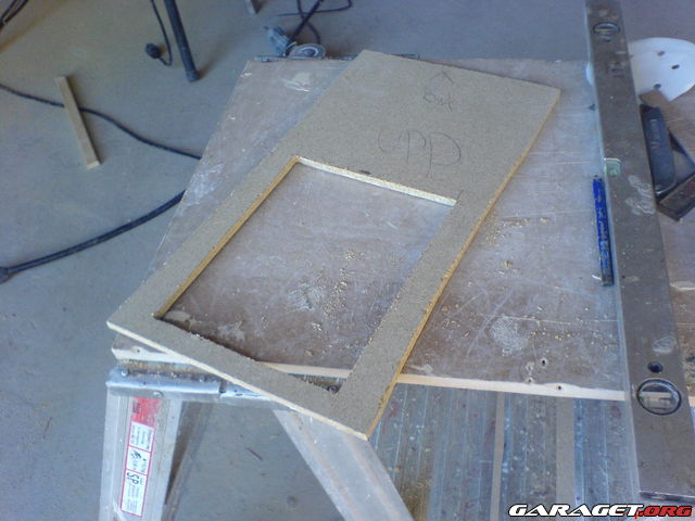

http://www.garaget.org/gallery/archive/26812/12267/26812-75436.jpg

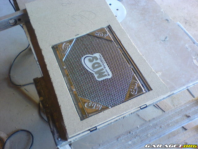

Sen sågade jag ut en panel som ligger över steget.

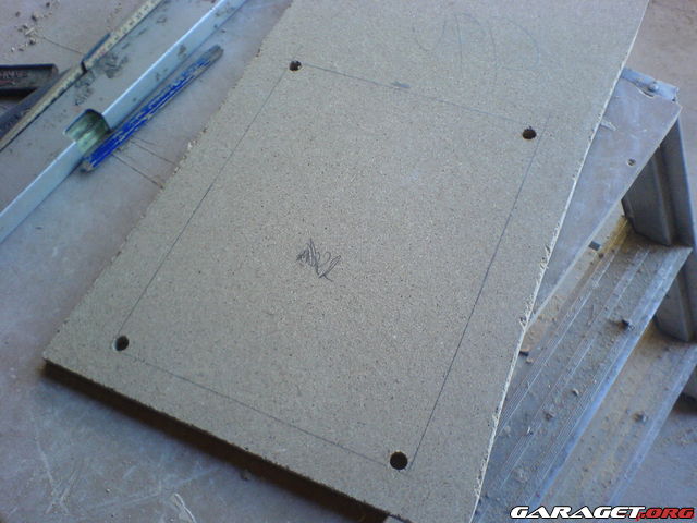

http://www.garaget.org/gallery/archive/26812/12267/26812-75437.jpg
Här ska det bli hål för steget.
http://www.garaget.org/gallery/archive/26812/12267/26812-75440.jpg
Och här är hålet för steget.
http://www.garaget.org/gallery/archive/26812/12267/26812-75442.jpg
Passade rätt bra.
http://www.garaget.org/gallery/archive/26812/12267/26812-75443.jpg
En snabb provmontering och än så länge stämmer allt.

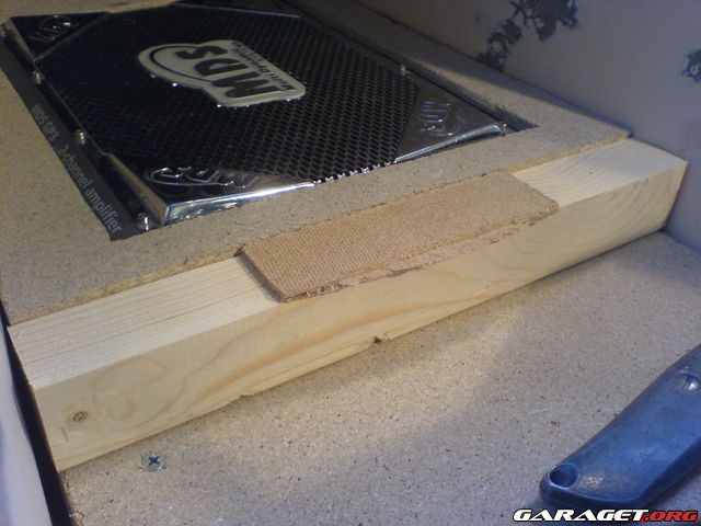

http://www.garaget.org/gallery/archive/26812/12267/26812-75444.jpg

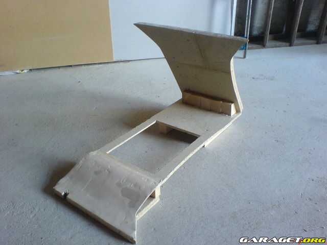

Fick upp panelen i rätt höjd, detta är delen som sitter längst in.
http://www.garaget.org/gallery/archive/26812/12267/26812-75446.jpg
Panelen blir delad på två. Här är delen som sitter längst fram.

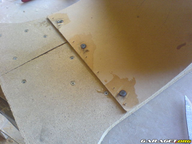

http://www.garaget.org/gallery/archive/26812/12267/26812-75445.jpg
Ska bli en böjd masonit skiva över här så jag lämnade några mm för att masoniten skulle fylla ut.

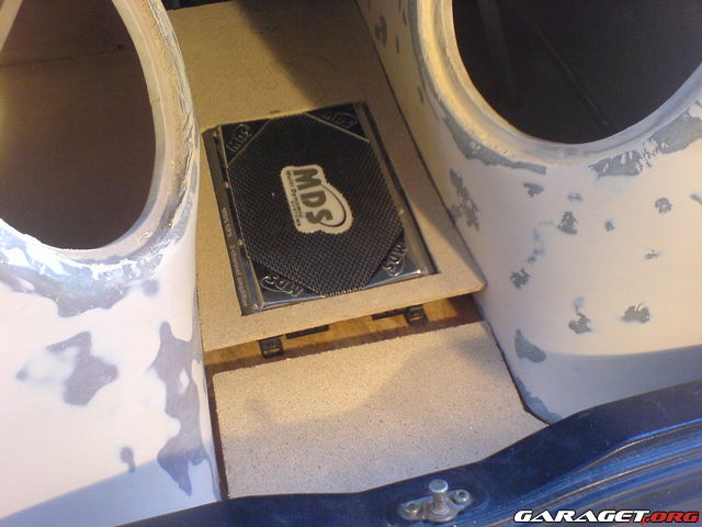

http://www.garaget.org/gallery/archive/26812/12267/26812-75447.jpg
Sen blev det en bakpanel.

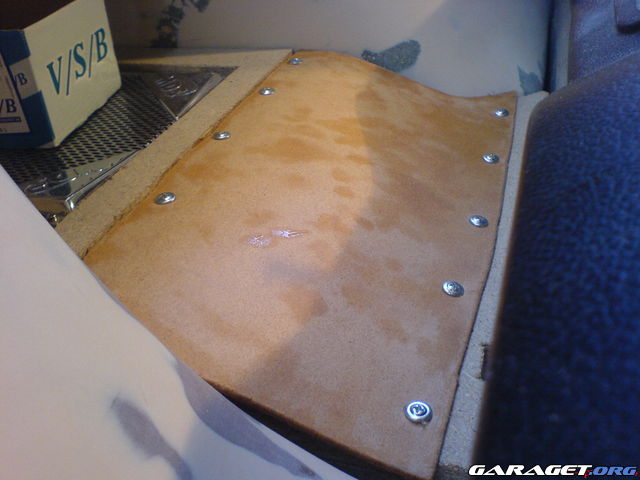

http://www.garaget.org/gallery/archive/26812/12267/26812-75448.jpg
Och en snabb provmontering.
http://www.garaget.org/gallery/archive/26812/12267/26812-75449.jpg

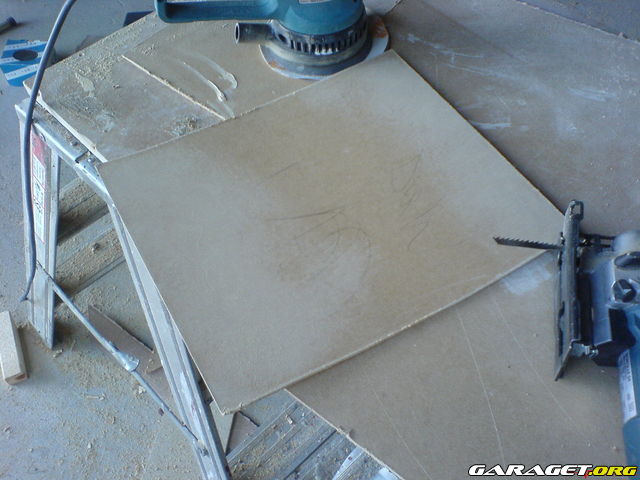

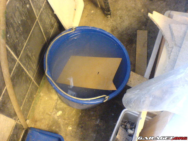

Blötlade masoniten för att kunna böjja den bättre.
http://www.garaget.org/gallery/archive/26812/12267/26812-75450.jpg
Och så blev det!

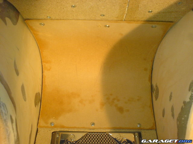

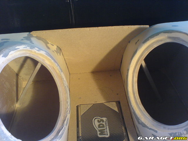

http://www.garaget.org/gallery/archive/26812/12267/26812-75451.jpg

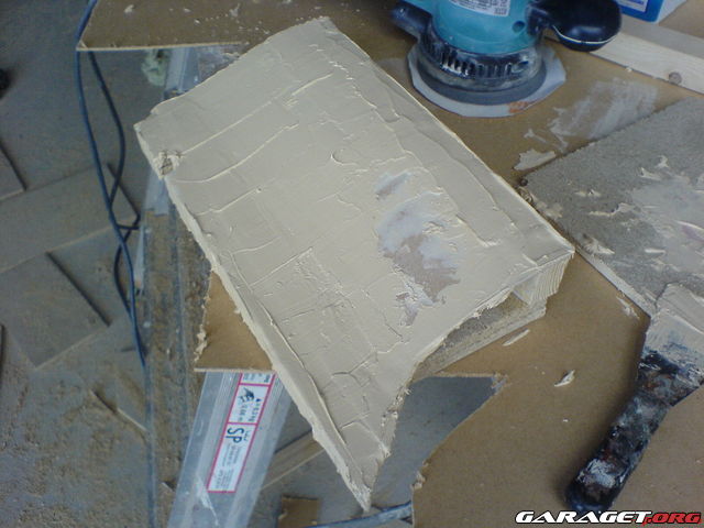

Spacklade sen över skruvhuvuden och kanter.

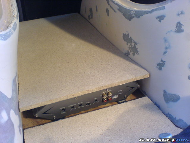

http://www.garaget.org/gallery/archive/26812/12267/26812-75469.jpg
Nästan klar.
http://www.garaget.org/gallery/archive/26812/12267/26812-75452.jpg
Sen var det samma sak med den andra.
http://www.garaget.org/gallery/archive/26812/12267/26812-75453.jpg
Där sitter den.
http://www.garaget.org/gallery/archive/26812/12267/26812-75454.jpg
Spacklar på den imöra så tills dess borde hela panelen vara klar.

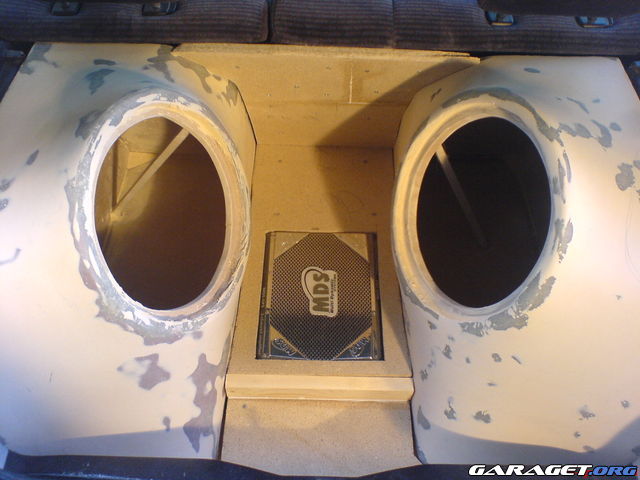

15 april 2007
Uppdate!

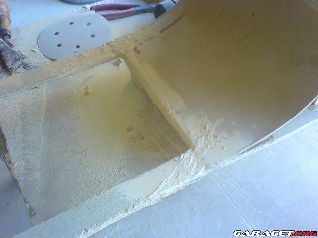

http://www.garaget.org/gallery/archive/26812/12267/26812-76010.jpg
Slipar ner huvudena så det blir lättare att spackla över.
http://www.garaget.org/gallery/archive/26812/12267/26812-76012.jpg
Spacklar så det blir jämnt.
http://www.garaget.org/gallery/archive/26812/12267/26812-76013.jpg
Började även på att fina till innerkanten.
http://www.garaget.org/gallery/archive/26812/12267/26812-76014.jpg
Mittenpanelen färdig.

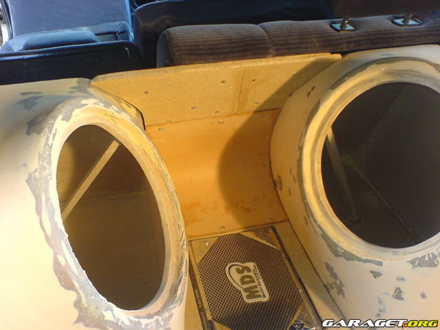

http://www.garaget.org/gallery/archive/26812/12267/26812-76015.jpg
Kollade om högtalarna förtfarande fick plats och det fick dom.
http://www.garaget.org/gallery/archive/26812/12267/26812-76016.jpg
Och det här är förhoppningsvis den sista provmonteringen. Imöra ska dom in på lack och matta och spraylim ska inhandlas. Hoppas dom blir klar snabbt på lacken.

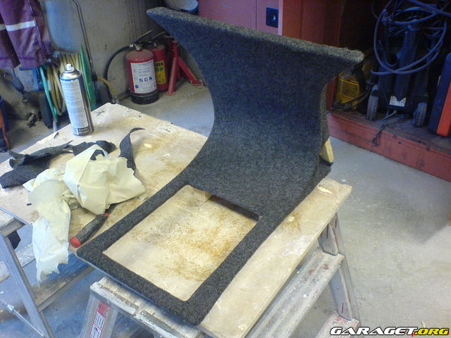

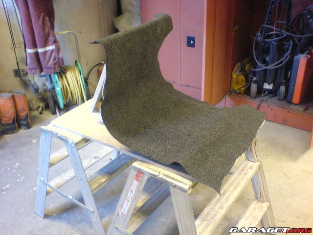

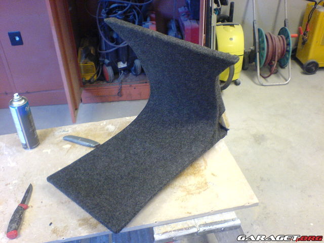

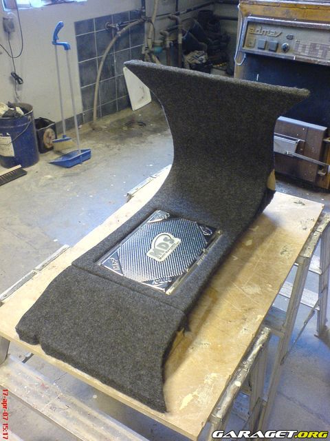

Ja en liten uppdate igen då! Var in på mds och köpte lite matta och spraylim idag.
http://www.garaget.org/gallery/archive/26812/12267/26812-76880.jpg
Började med att lägga ut mattan och skar ut lite grovt.
http://www.garaget.org/gallery/archive/26812/12267/26812-76881.jpg
Blir rktigt bra det här.
http://www.garaget.org/gallery/archive/26812/12267/26812-76882.jpg
Skurit ut kanterna.
http://www.garaget.org/gallery/archive/26812/12267/26812-76883.jpg
Och så här vart det. Nu är det bara att vänta på att lådorna blir klara på lacken. Dom kommer antagligen bli klara i veckan så bilder kommer upp när det är klart.

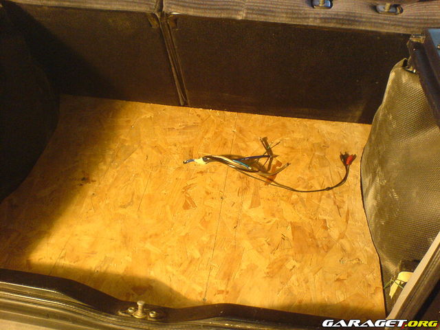

http://www.garaget.org/gallery/archive/26812/12267/26812-77183.jpg
I väntan på att lådorna ska bli klara så drog jag klart alla kablar så det bara är att koppla in när dom kommer. Som det låter nu så kommer dom imöra så jag hoppas på det! Den här gången lödde jag ihop allt istället för att bara klämma fast dom i kabelskorna så det blir rätt gjort.

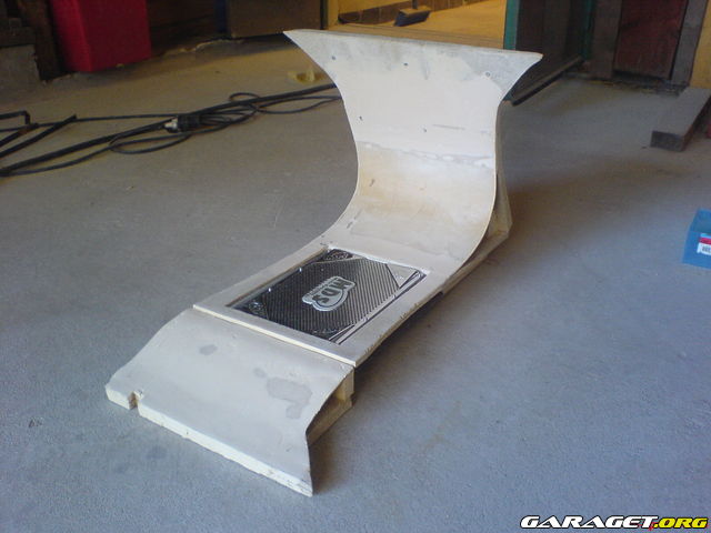

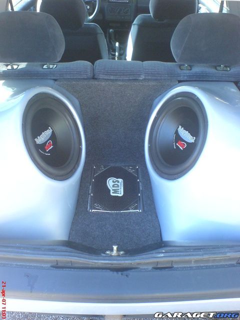

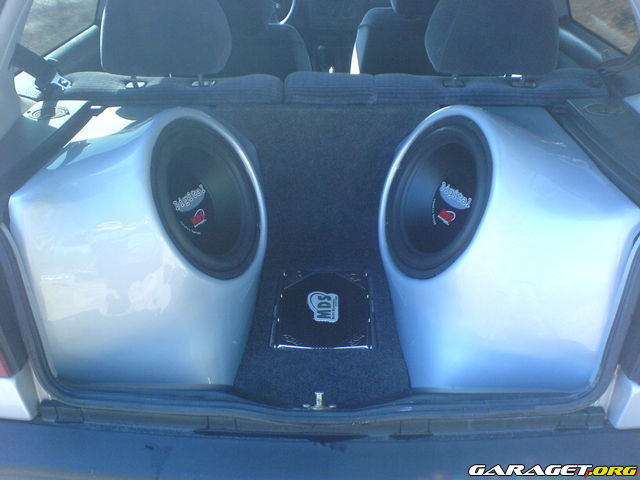

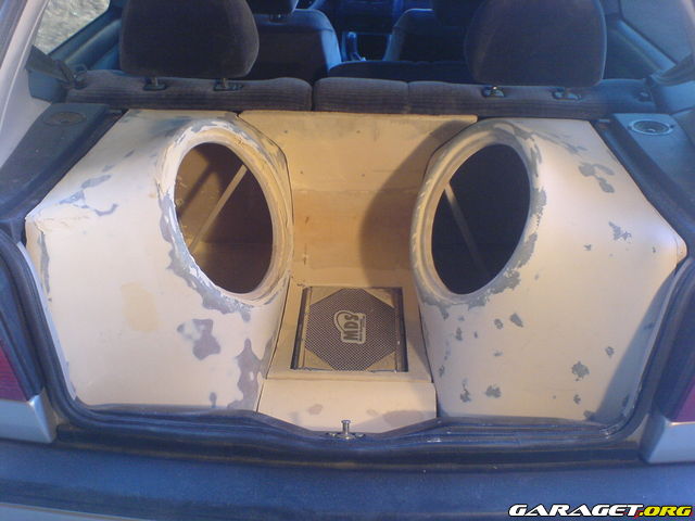

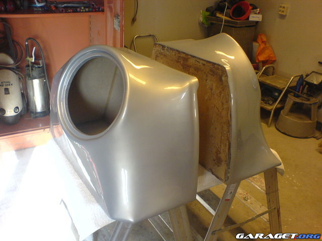

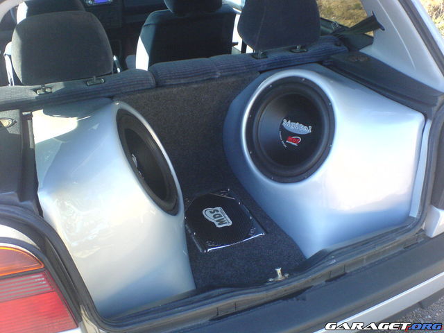

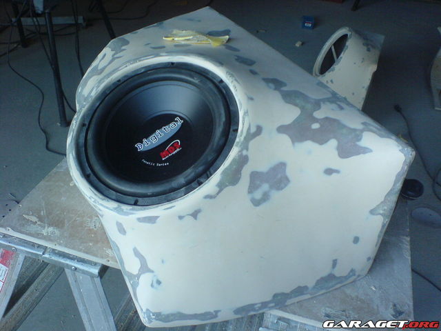

Jajjemen då var det klart! Åkte och hämtade lådorna klockan 8 i morse i Ljusdal. Lacken blev klart över förväntan och resultatet är jag hel nöjd med!
http://www.garaget.org/gallery/archive/26812/12267/26812-78100.jpg
Precis kommit hem
http://www.garaget.org/gallery/archive/26812/12267/26812-78101.jpg
Klart över förväntan på resultatet!
http://www.garaget.org/gallery/archive/26812/12267/26812-78103.jpg
Och här är det färdiga resultatet!
http://www.garaget.org/gallery/archive/26812/12267/26812-78102.jpg
http://www.garaget.org/gallery/archive/26812/12267/26812-78104.jpg
Kommer komma med bättre bilder sen men nu får dom här duga!
