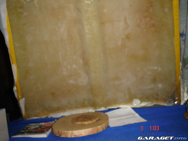

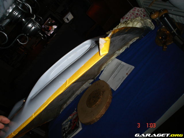

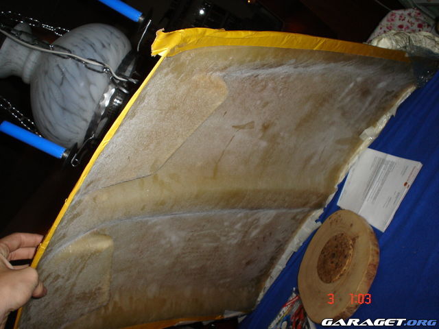

blir ju svårt som fasiken då sad du har ingen bild så man kan se scoopet i sej? under i från?
Volvo duger till å plocka potatis och skörda med.
Ta bort parabolen på skuffen om du vill slippa alla fåglar!
1 010 Inlägg
3 juli 2007
är rent glasfiber
ska gå och fota nu!
brb
EDIT:
Okej här e bilderna:
http://www.garaget.org/gallery/archive/46819/20396/46819-109568.jpg
http://www.garaget.org/gallery/archive/46819/20396/46819-109569.jpg
http://www.garaget.org/gallery/archive/46819/20396/46819-109570.jpg
som sagt rent glasfiber...
Senast redigerat av JockeT (3 juli 2007)
