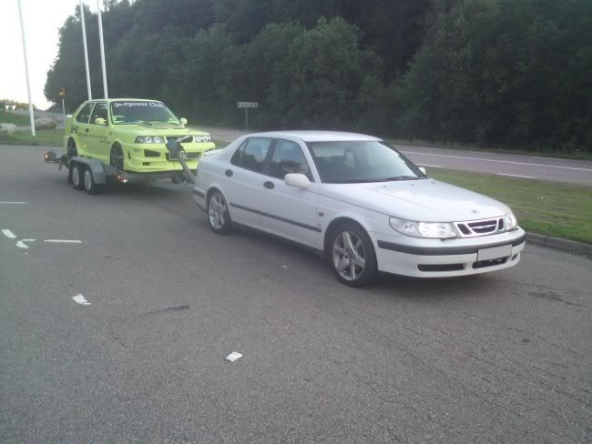

http://i164.photobucket.com/albums/u14/Katamanjaru/650DSC00352.jpg
En kort rast på Hallandsåsen

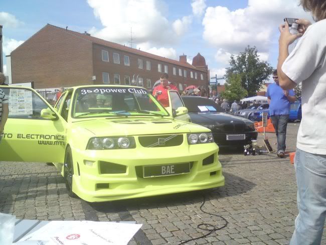

http://i164.photobucket.com/albums/u14/Katamanjaru/650DSC00348.jpg
Bild från torget i Tomelilla

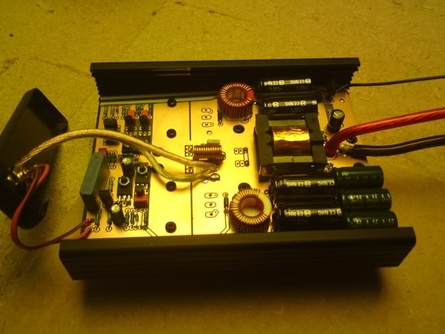

http://i164.photobucket.com/albums/u14/Katamanjaru/650DSC00387.jpg
Förstärkarna. Dessa ger 100WRMS Klass A. Helt hemmabyggda, förutom kylflänsen.
Dessa är rena monoblock, så vi använder två till varje högtalarpar.

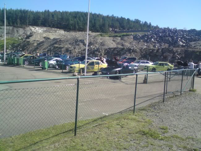

http://i164.photobucket.com/albums/u14/Katamanjaru/650DSC00400.jpg
Tävlingen i Göteborg. Bilden tagen vid Ale Gocartbana. 360:n syns till höger i bild.

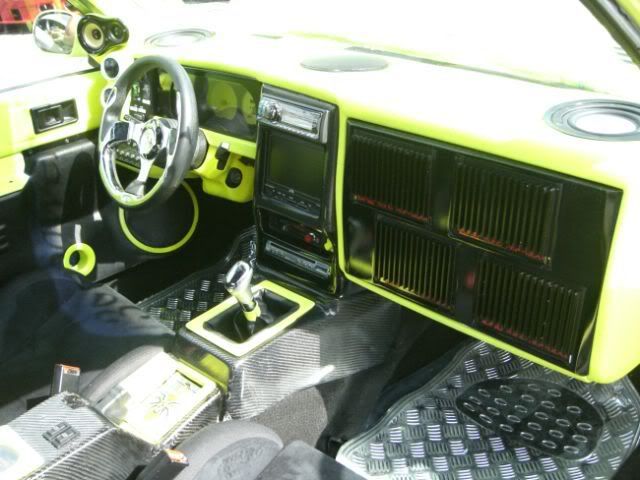

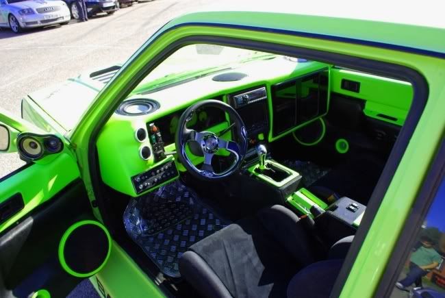

http://i164.photobucket.com/albums/u14/Katamanjaru/Inredning650.jpg
Inredningen. Foto: Mattiaz Halldén

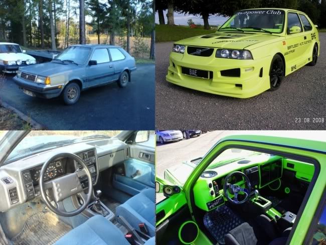

http://i164.photobucket.com/albums/u14/Katamanjaru/650Collage1.jpg
Ett litet collage på före och efter. Det är 1,5 år mellan bilderna.

Så himla grym big_smile Lite skillnad på före o efter tongue

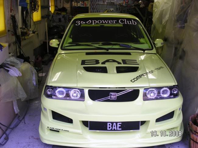

Nu är bilen inställd för vinterförvaring. Det blir ingen final detta år, men kanske någon tävling nästa sommar, allt beroende på tid och lust.
Tack för alla snälla kommentarer, tips, råd, åsikter och annat under bygget. Det har varit en god hjälp smile
http://i164.photobucket.com/albums/u14/Katamanjaru/360garage.jpg
