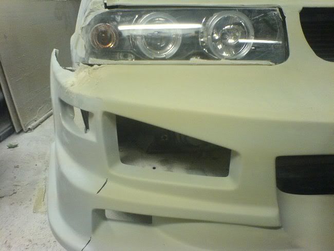

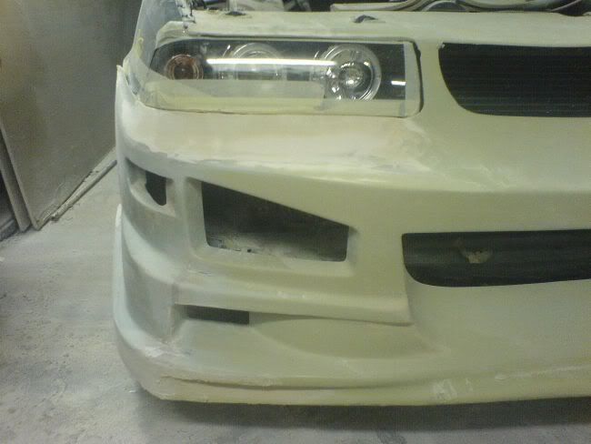

Sedan senaste uppdateringen har jobbet på frontspoilern fortsatt. Den har förstärkts invändigt, nya fästen har gjutits fast och den har anpassats efter bilens bredd och längd.
Nu är jag inne på slutfasen, dvs finspacklingen. Förhoppningsvís är detta klart i helgen, sen ska jag ge mig på huven. wink
Subarun har ungefär 7 cm mindre överhäng framtill.
http://i164.photobucket.com/albums/u14/Katamanjaru/650DSC00281.jpg
Förlängd och anpassad till hjulhuset. Grovspacklad på bilden.
http://i164.photobucket.com/albums/u14/Katamanjaru/650DSC00288.jpg
Vinkeln stämde sådär...
http://i164.photobucket.com/albums/u14/Katamanjaru/650DSC00283.jpg
Några snitt på väl valda ställen och lite glasfiber passade in sidorna mot skärmarna.
http://i164.photobucket.com/albums/u14/Katamanjaru/650DSC00292.jpg
Bilderna är tagna under veckan, så det är lite mer klart nu än vad det ser ut. Snart blir det grundfärg smile

Jäklar vad du bygger!, är orolig att formerna inte kommer passa tillsammans, men hoppas verkligen ni gör något för att rätta till det!
Jag gillar verkligen bygget och hoppas att ni hållet tempot uppe smile

Mäki: Tveksamt om linjerna kommer passa ihop med bilen. Den är ju inte direkt mjuk i sin design.
Förhoppningen är egentligen inte att bygga en snygg bil, utan att tuffa till en ful smile

En liten uppdatering då..
I brist på de sista led-rören till fronten, började jag med huven idag. Den har fått nytt huvlås och pop-up-fjädrar. Detta eftersom den numera öppnas bakåt.
Sedan kapades lite hål upp. Misubishi EVO skopet passade inte riktigt, så det är numera omgjutet i bakkant.
I veckan ska det monteras fast ordentligt i huven, sen är det mesta plastarbetet klart smile Har dock en del karossjobb kvar innan jag kan lackera.
http://i164.photobucket.com/albums/u14/Katamanjaru/650DSC00311.jpg
Ja, jag vet att det är en katt ritad på skopet.. Kan vara jag, kan vara flickvännen smile
