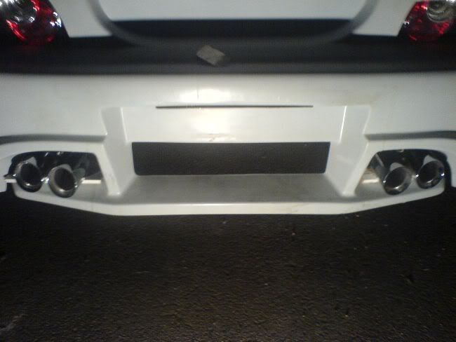

Har bara pysslat med avgassystemet hela helgen, men nu sitter det på plats. Det är dubbla 2,5" rör och dubbla utblås på var sida. Motorn? Orginal.. än så länge smile
I veckan ska det pysslas vidare med lackeringsförberedelser och annat småplock.

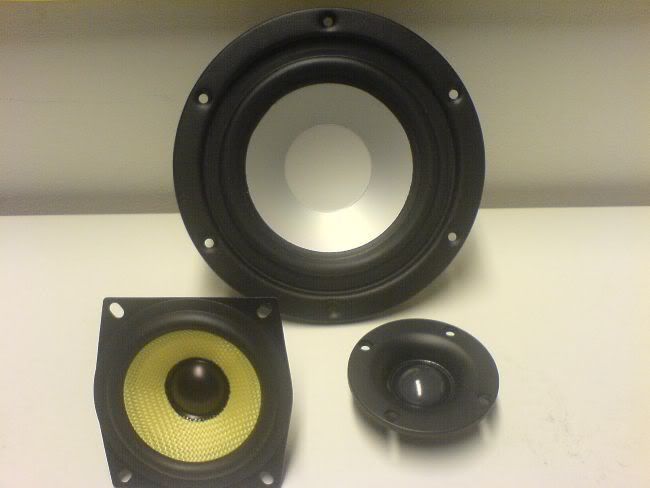

Tills dess, en bild på det nya framsystemet. Det är 5 1/4 midbas, 3" mellanregister och 1" domediskant.
Dessa ska drivas av fyra förstärkare.. monoblock smile

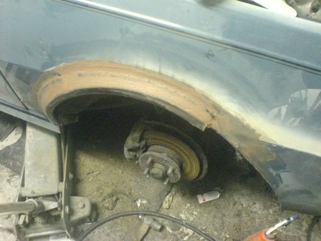

Nu har framdelen breddats. Det blev 244ans bakre skärmkanter i fram istället. De passade bättre.
Bilen är nu totalt 10 cm bredare än orginal och om jag räknat rätt, kommer framhjulen hamna exakt under skärmkanterna.. fast det var ju det där med teori och praktik. smile De nya kanterna sitter 3,5 cm högre än orginal, så det borde gå att svänga fullt även när det fjädrar. Har dessutom kapat dem i framkant, så frontspoilerns sidor blir integrerade i skärmen.
Detta extra projektet medförde att fronten fick kortas tre cm, då hjulhuset blev lika mycket större med de nya kanterna. Har just gjutit om den och väntar nu på att det ska härda.
Imorgon ska det breddas bak.. sen är den en mini-widebody smile
