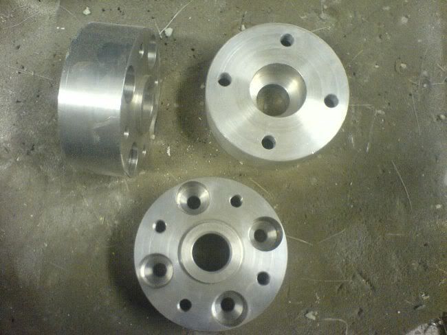

Under veckan har spacers tillverkats. Dessa breddar 50mm fram och bak.

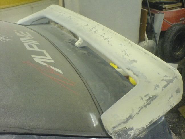

Bagageluckans lås är igensatt och ersatt med en selenoid. Denna sköts via larmets fjärrkontroll. Bakvingen har fått ett par lager glasfiber och breddats fem cm per sida och är nu lika bred som bilen. Den har dessutom fått en liten ankstjärt. Alla fästen till bakkjolen är nu inpassade och klara.

http://i164.photobucket.com/albums/u14/Katamanjaru/650DSC00006.jpg
Spacers. Tillverkade efter bilens och fälgarnas mått
http://i164.photobucket.com/albums/u14/Katamanjaru/650DSC00014.jpg
Vingen. Halvklar än så länge.

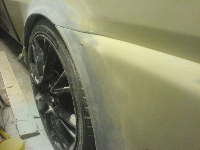

Breddingen fram. Volvo 244 bakskärmar som breddar c:a 50mm. I bakkant ska sidokjolarna fylla upp tomrummet sedan.

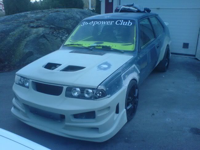

Phaetoon: Hittade en bild.
http://i164.photobucket.com/albums/u14/Katamanjaru/650DSC00031.jpg
Kapi: Det verkar inte bli Elmia. Tiden är aningen för kort. Kommer däremot förmodligen upp till Östhammar i sommar.
TenagarN: Japp, det är de fälgarna som finns att tillgå. Har inte gjort någon ansträngning att hitta nya heller, men det kanske kommer när allt annat är klart.

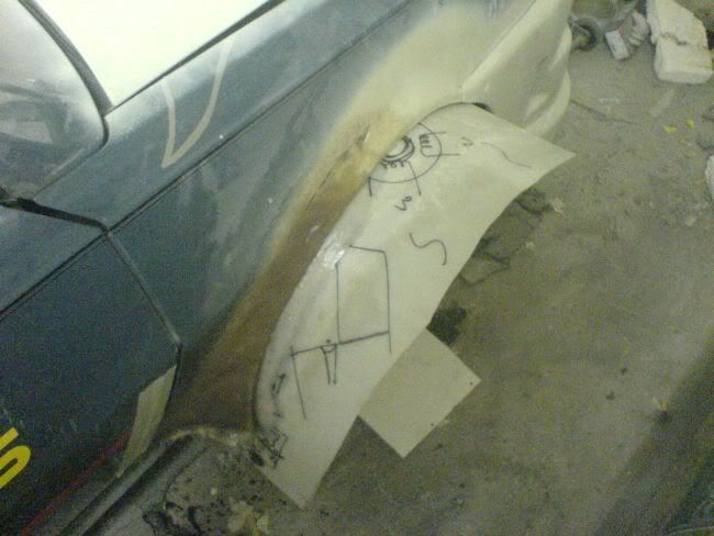

Jag var inte riktigt nöjd med breddningen av hjulhusen på de senaste bilderna. Har därför omarbetat dem lite genom att bredda 2 cm till bak och lägga ut framskärmen 7 cm i nederkant. Nu ser det lite mer propotionerligt ut.

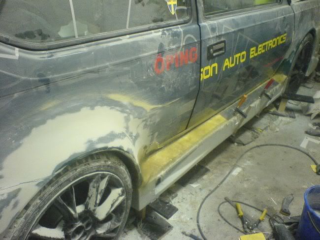

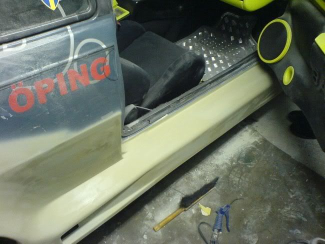

Sidokjolarna är nu under konstruktion. Jag använde Subarukjolarna som grund, men har rundat a dem och gjutit en ny ovansida till dem.

http://i164.photobucket.com/albums/u14/Katamanjaru/650DSC100014.jpg
Taget under gjutningen av främre skärmkanten. Plastskivan fungerar som mall av hjulet.
http://i164.photobucket.com/albums/u14/Katamanjaru/650DSC00001.jpg
Nygjuten sidokjol. Breddar 5 cm framtill och 7 cm bak.
http://i164.photobucket.com/albums/u14/Katamanjaru/650DSC00002.jpg
Spackling pågår. För tillfället är allt ihopgjutet, men det kommer delas när alla fästen och grovspacklingen är klar.

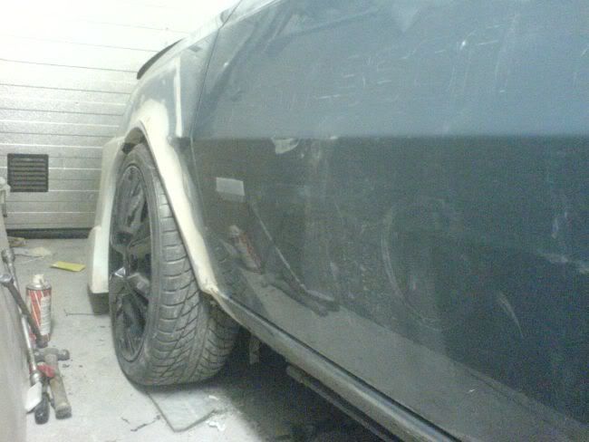

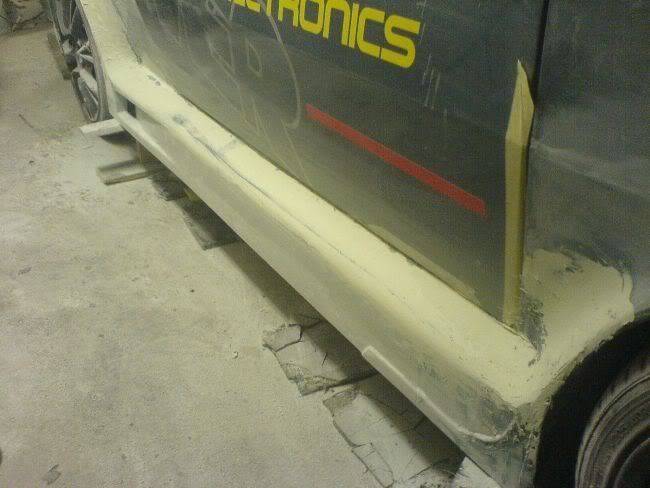

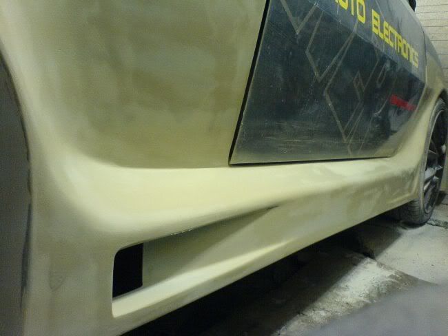

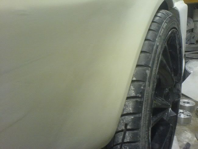

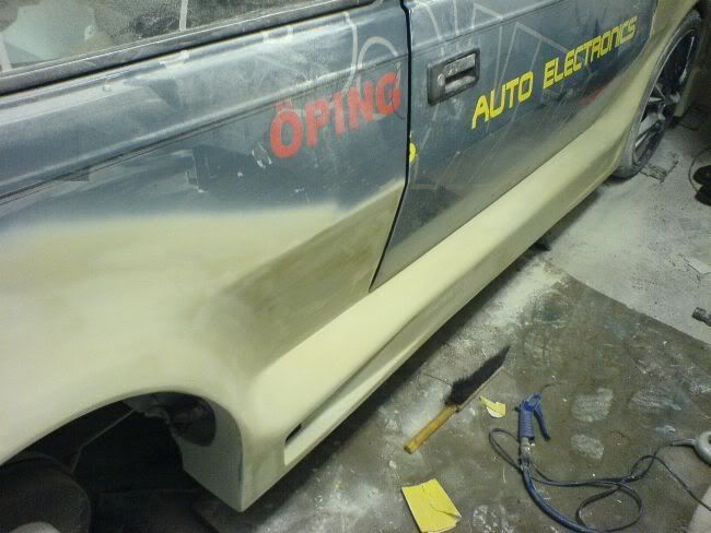

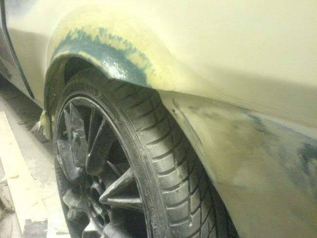

Ett par bonusbilder på en i det närmaste klar högersida.
http://i164.photobucket.com/albums/u14/Katamanjaru/650DSC00002-1.jpg
http://i164.photobucket.com/albums/u14/Katamanjaru/650DSC00005-1.jpg
