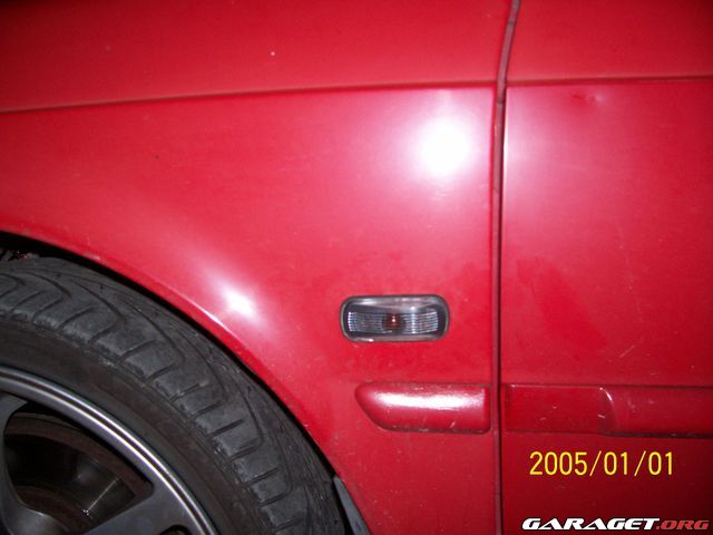

Då var det på tiden att jag börjar uppdatera igen tycker jag. För er som glömmt min tråd kan jag förstå er, nej men skämt o sido det har dröjt lite med uppdateringarna. Har haft lite andra saker för mig att pysla med. Nog ursäktat här kommer liten uppdatering istället.
Det senaste jag har gjort är att byta ut mina sidoblinkers till vita istället, wow vilket jobb, hehe nej men det gör faktiskt skillnad på helheten smile.
Sidoblinkers, vita
http://www.garaget.org/gallery/archive/21829/173510_ebzkdy.jpg
Har även fixat till "listerna" mellan dörrarna. Fick ett väldigt nyttigt tips från, Gräsberg här på lunar, att det endast var tejp de svarta listerna mellan dörrarna. Tyckte det lät väldigt konstigt och får medje att jag var skeptisk till det. Jag gick ut och tittade till det och mycket riktigt så var det bara tejp med orginal lack undertill.
Varför Saab nu har gjort på detta vis kan man ju fråga sig, har någon ett svar på detta mystik så kan ni hojta till smile.
Här kommer bilderna iaf.
Före
http://www.garaget.org/gallery/archive/21829/173511_avyeiq.jpg
Efter (Fortfarande lite kvar i kanterna och lim)
http://www.garaget.org/gallery/archive/21829/173512_po6w63.jpg
Jag tyckte det blev en rejälhöjning med listerna i rött istället smile.
Hur gick jag då tillväga för den som är nyfiken.
Jag använde mig av en värmepistol och värmde upp tejpen som den blev mjuk och gosig, sen tog jag de rejäla verktyget fingrarna och pillade av bit för bit wink.
Det var faktiskt lite knivigt för det fäste sig snabbt så fick ta liten bit i taget o värma och ta loss.
Det tog nog ca 1,5 - 2h innan alla listerna var klara smile.
Hoppas det ser bra ut.

Jadu, ett tag sen den 15:e men. Smart där med tejpen mellan dörrarna eller vad man ska säga. Är nog kosmetiskt för att passa med gummilisterna runtom kanske.
Mina har börjat släppa lite, kanske jag också ska köpa en värmepistol och prova. :p

Nämen va trevligt, det har hänt lite grann smile blev lite skillnad me skärmblinkersena va. Blev lite snyggare när du tog bort den där tejpen vid B-stolpen. Har du en del polerjobb framför dig nu lr? wink

Jo det ser lite cleanare ut med de vita istället. Ja det blev skit bra med B-stolpen smile , Nja behövs inte poleras så mycket, lite bensin på en trasa och sen är de rent, hehe.
