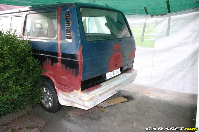

Försöker att passa ihop två helt olika kjolpaket. Mycket kapande, dremlande slipande och spacklande blir det...
https://www1.garaget.org/gallery/archive/66960/380564_e2ce0h.jpg

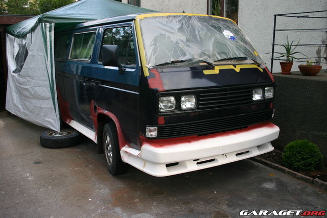

Front och sidokjolarna är på plats. Vindrutelisten är otät därav plasten.
Har föresten lyckats komma över en projekzwogrill med 4 lika stora strålkastare i smile, kan bilprovningen ha några invändningar mot att man har bytt ut dessa tro?
https://www1.garaget.org/gallery/archive/66960/380566_znl8qo.jpg

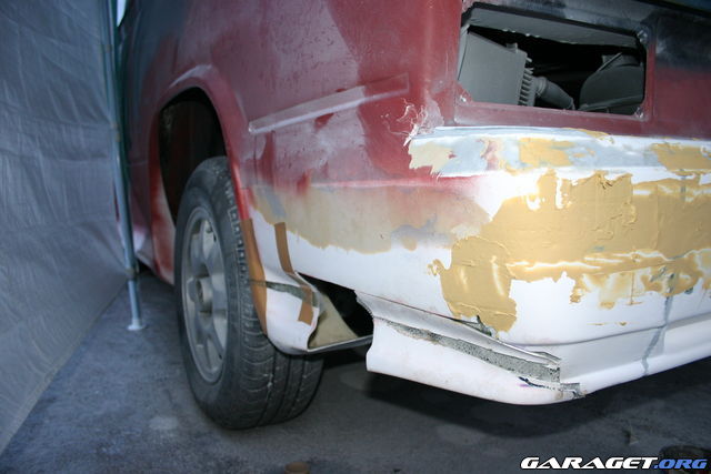

Limmade med Sikaflex och sen inspacklade och inslipade för att följa bussens linjer.

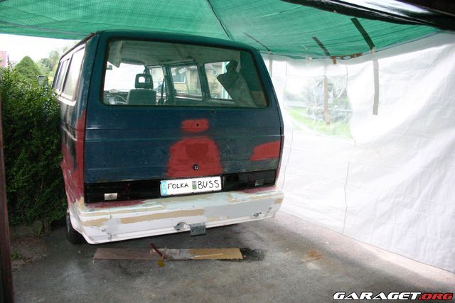

Andra sidan som skjutdörren sitter på.
https://www1.garaget.org/gallery/archive/66960/380570_ra4nzb.jpg
Undersidan är blästrad och sprayad med zinkspray/kallgalv.

Är jag den ende som är tillräckligt dum att jag sätter vinkelslipen i kjolpaketet det första jag gör?
Jag antar att det går att se ungefär hur jag har tänkt mig det hela i alla fall.
Det är nämligen så att jag håller på att göra ett kjolpaket av två olika.

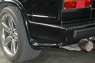

Det andra:
http://www.projektzwo.de/images/dynpic.php?file=/artikel/typ2/ka-heckteile.jpg&size=300

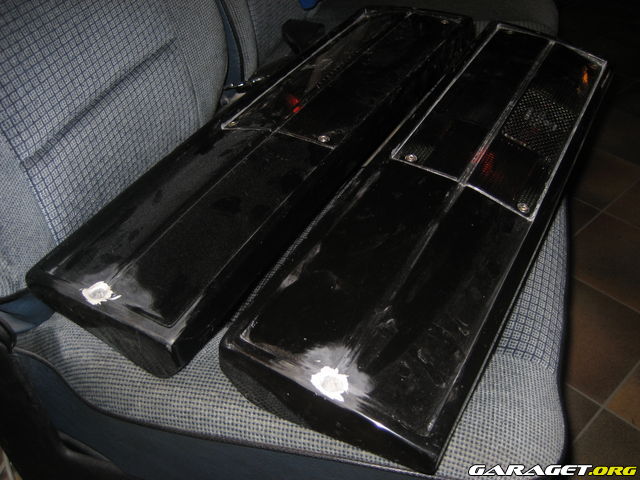

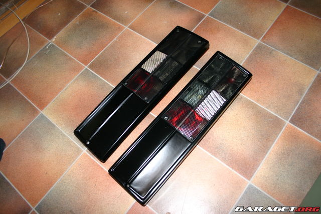

Och baklytor...
https://www1.garaget.org/gallery/archive/66960/436541_cc3eg1.jpg
Så här blev "skarven" mellan de två olika kjolpaketen föresten.
"marbling"!
Jag gillar förvisso inte Lexusbaklyktor (eller vad de nu kallas) men för övrigt så gillar jag helt stuket på din bil, lite inspiration fick jag i alla fall även att bilen är lite för ny för min smak...

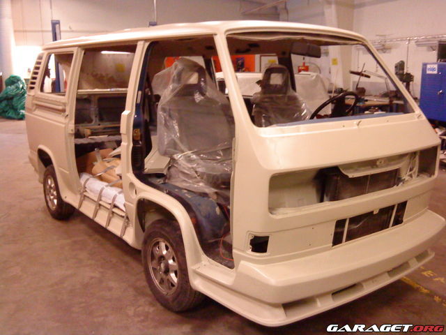

Så har det hänt en del grejer ytterligare.
Jag har som förmån genom jobbet kunnat hyra en garageplats några veckor och i och med tidsbegränsningen så har jag försökt att vara där så mycket det bara går. Synd bara att man jobbar heltid och inte är hemma i stan förrän tjugo i fem. Dessutom är man bra trött vid den tiden.
Vad som har hänt sen sist:

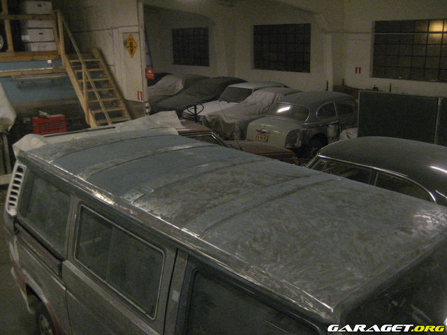

Motorn har tagits ur och motorutrymmet har förberetts för blästring.
https://www1.garaget.org/gallery/archive/66960/516558_a65ov1.jpg

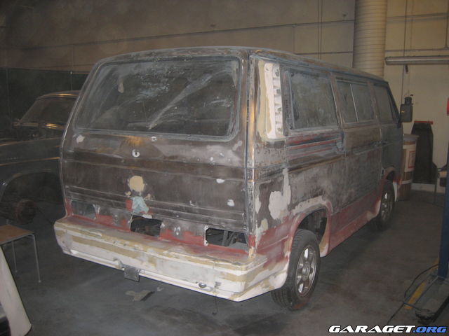

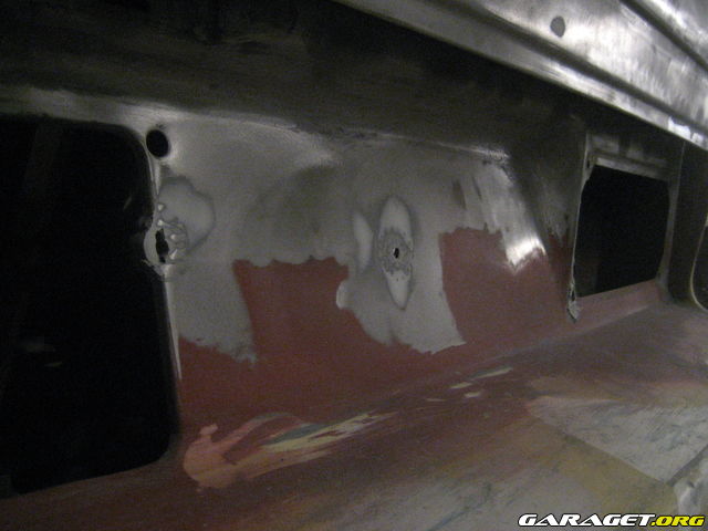

I princip plåtren, viss spackling påbörjad.
https://www1.garaget.org/gallery/archive/66960/516580_rljcsu.jpg
Även taket är numera plåtrent även att det fortfarande är lite färg kvar när bilden togs

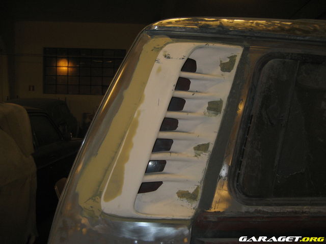

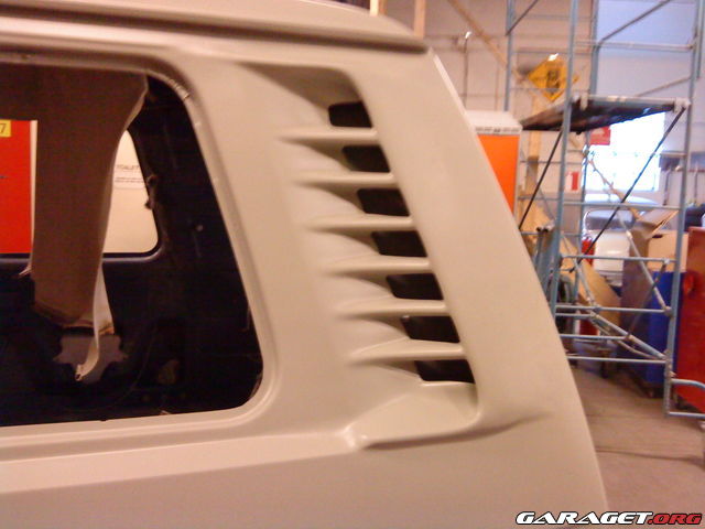

Nya gälarna på plats och inspacklingen påbörjad.
https://www1.garaget.org/gallery/archive/66960/516571_nt7yfu.jpg

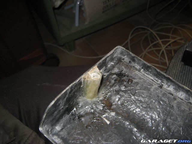

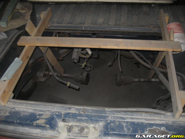

Det första "nyckelhålet" är för att fästa min nummerplåt, det i mitten är för att fästa "lyktglasförlängaren", det sitter en M5 mutter bakom.
https://www1.garaget.org/gallery/archive/66960/516542_2phxqi.jpg

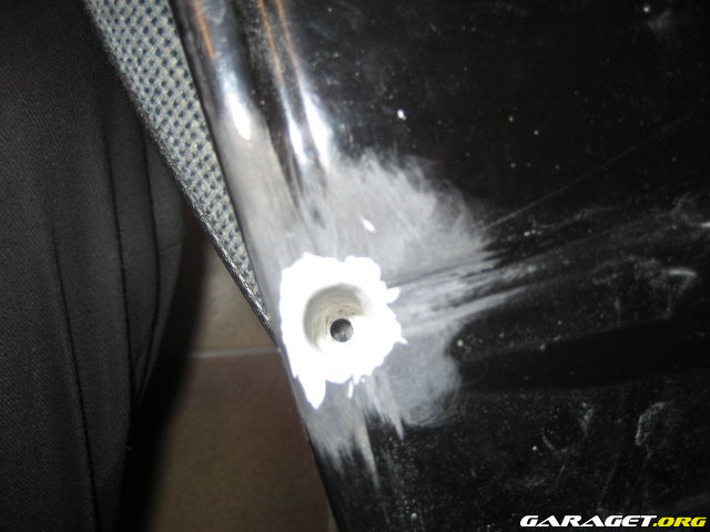

Plastat fast en hylsa i glasfiber för att försänka skruven.
https://www1.garaget.org/gallery/archive/66960/516550_kh3gw1.jpg
Lite svart färg ska på bara.
https://www1.garaget.org/gallery/archive/66960/516553_wjijts.jpg
En M5 insex får hålla fast allt ihop, då kan jag använda samma insexmejsel som till själva lyktglaset.

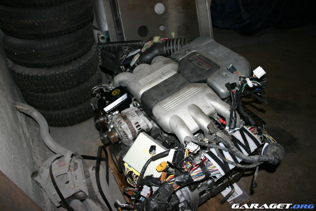

Få tag i en Subaru SVX-motor och sen sätta i den, få allt att fungera och sen dessutom få allt godkänt lär ta tid det med.

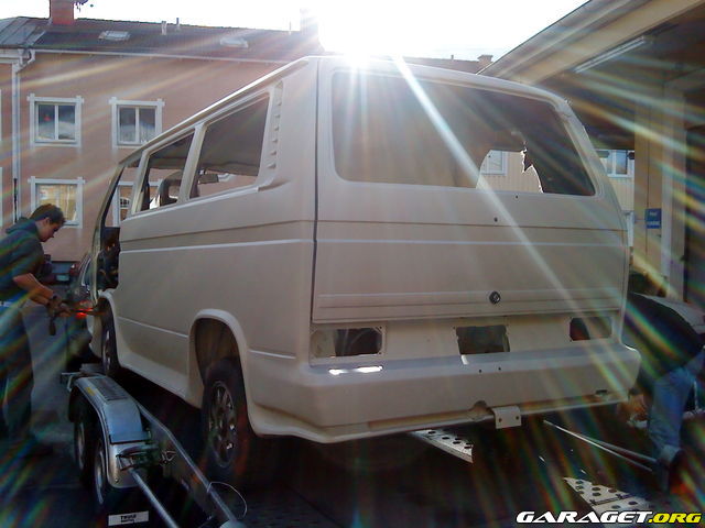

Jag var tvungen att jobba idag så jag kunde inte medverka vid hämtningen men farsan, Erik och Markus fixade det utan problem (såvitt jag vet). Trevligt att man har kompisar och familjemedlemmar som ställer upp!
Tack så mycket!

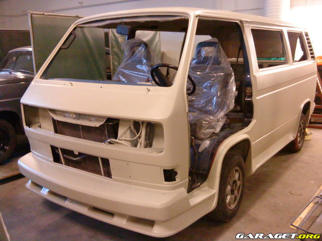

https://www1.garaget.org/gallery/archive/66960/565324_ggut7t.jpg
Erik och farsgubben håller på att lossa bilen från släpet och Mackan passade på att ta en bild.
https://www1.garaget.org/gallery/archive/66960/565329_229su8.jpg

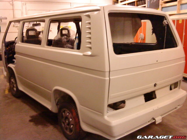

De har blästrat bilen där det fortfarande gick att hitta rost, sen har de lagt på ett lager zinkgrund och slutligen ett lager tvåkomponents epoxigrund.
https://www1.garaget.org/gallery/archive/66960/565333_m7ncwk.jpg
Alla dörrarna utom bakluckan är bortplockade men de ligger inne i bilen och är grundade de också.
https://www1.garaget.org/gallery/archive/66960/565336_pjgxyh.jpg
De glömde att plocka bort låset på bakluckan innan de grundade bilen vilket skapar lite merarbete för mig, men det är inte försent att fixa än i alla fall.
https://www1.garaget.org/gallery/archive/66960/565339_fzus3h.jpg

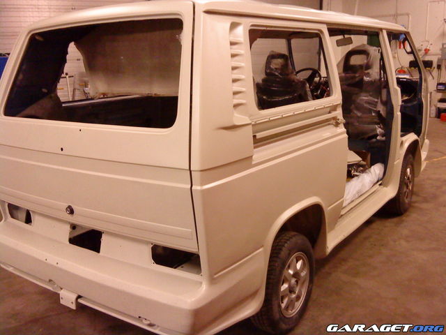

Kjolpaketet ser ut att vara mer "ett med bilen" nu när allt har samma färg.

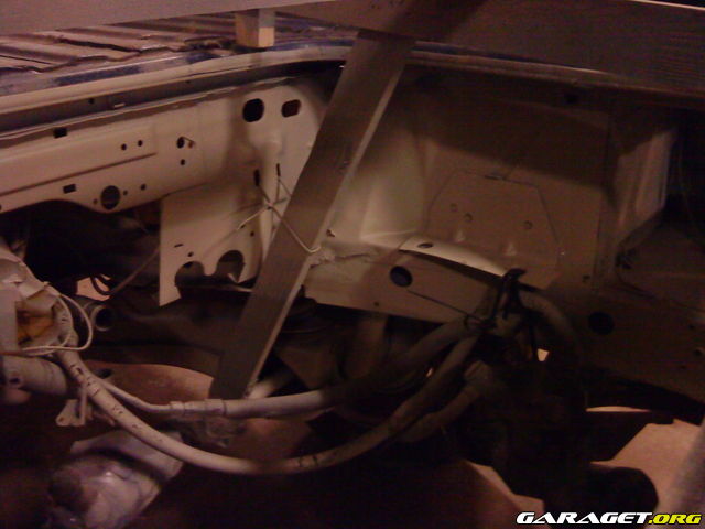

Mörk bild... men motorutrymmet får sig också en uppfräschning.
Tack Markus för de ovanstående bilderna!

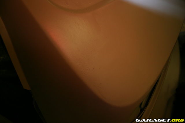

Jag vet inte om det beror på att spacklet har sjunkit eller att de har råkat dra över mina lagningar med blästerslangen, det finns i vilket fall ganska många ställen på bilen som jag får lägga på mer spackel. Kommer spacklet att fästa bra på epoxigrunden? Vill inte slipa ner nånting nu men kan matta ytan om det behövs.

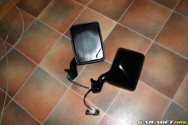

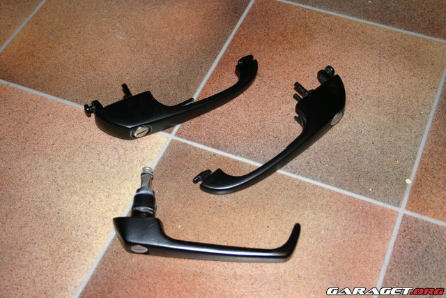

Dörrhandtag, backspeglar och fönsterkarmar med mera har fått lite ny svart färg:
https://www1.garaget.org/gallery/archive/66960/565362_6kbbjd.jpg

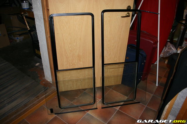

Aluminium runt fönstren passade inte in tyckte jag.
https://www1.garaget.org/gallery/archive/66960/565365_tdhzy7.jpg
Det vita hålet är inte vitt längre.
https://www1.garaget.org/gallery/archive/66960/565370_mv8yn0.jpg
Pigmentet i backspeglarna var i princip helt bortblekt av solen så dessa var jag tvungen att åtgärda.
https://www1.garaget.org/gallery/archive/66960/565375_d22ca1.jpg
Färgen på handtagen hade också börjat flagna så även dessa var tvungna att fixas.

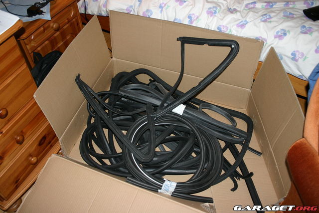

Nya lister överallt kommer det att bli.
https://www1.garaget.org/gallery/archive/66960/565382_eerl8z.jpg

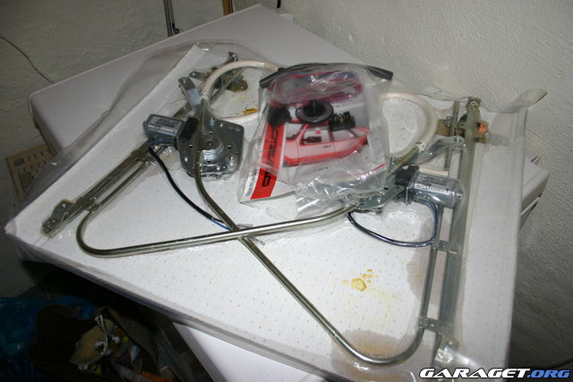

På en modern bil är det elfönsterhissar.
