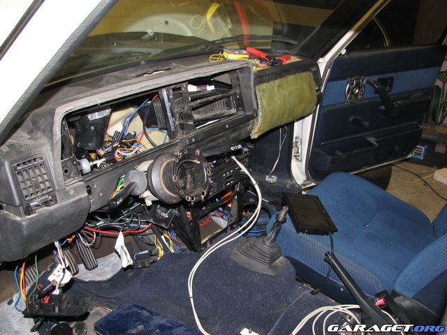

Får uppdatera som lovat smile big_smile
Ja vad har gjorts idag då?

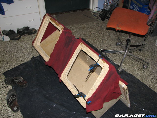

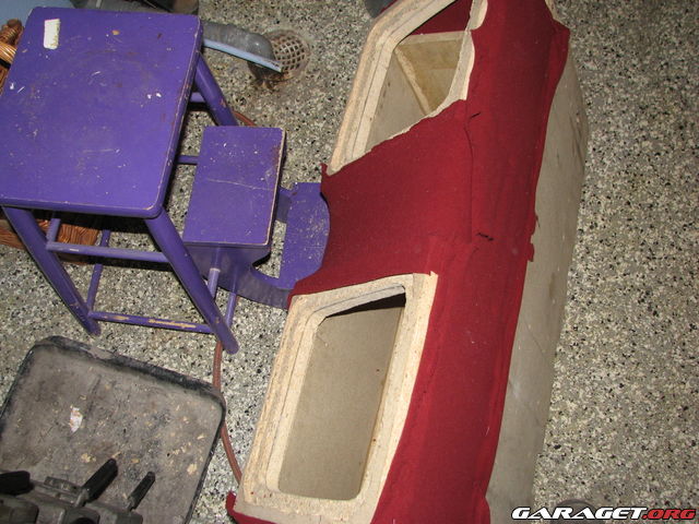

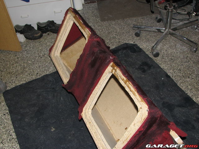

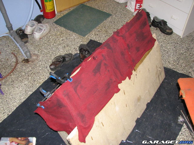

Jo idag har jag plastat baslådan lite så att den ska bli sluten innan jag gjuter i hela bagaget och ger allt den form det ska ha!
Efter att jag penslat in baslådan (och även kåpan till handskfacket) med polyester så åkte PP100 burken upp, spacklade plastlapparna lite till. Snart spacklat båda två nu så snart  dags att slipa av dem smile
Ja va gjorde jag senl, jo just de. Jag tog och kapade till en liten bit masonit och skruvade och limmade fast den i nersänkningen i instrumentpanelen på passargerarsidan för att det inte ska gå åt så mycket glasfiberspackel och polyester för att fylla upp det.

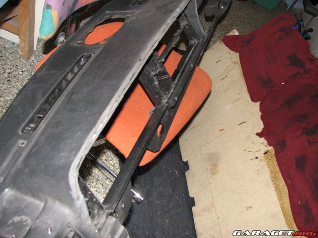

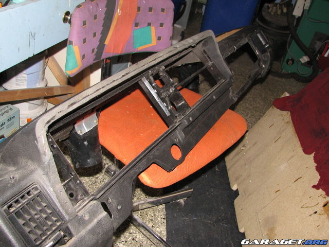

Sen började vansinnet, visste inte riktigt va ja skulle göra så jag tog fram instrumentpanelen igen och gick efter slip-apan och började rita lite.
Idén är det att jag ska kapa bort lite av "kepsen" eller vad ja ska kalla den, solskyddet runt mätarna osv.
Och varför ska jag kapa bort lite där? Jo, har ju en indash skärm som sitter där (och ska fortsätta med det) och när man fäller upp den så har den alltid tagit i i "kepsen" så har vart tvungen att dra ut hela alltet för att få skärmen att vara rak och det ser ju inte bra ut när själva hållaren till skärmen syns sad
Sen efter det så stoppade jag tillbaka instrumentpanelen i bilen för att prova och kolla idéer.
Testade kåpan igen med och skar och pillade lite med den för att få med passform men sen så vart ju klockan mycke med tongue
Har iaf kommit fram till att det blir lite Ändrade planer !
Testade lite där jag hade tänkt ha skärmen i instrumentpanelen men insåg fort att detta kommer inte gå så har kommit fram till att den kommer sänkas in i plastkåpan över handskfacket tillsammans med endast en fläkt.
Laddar upp lite bilder nu så får ni tänka själva smile

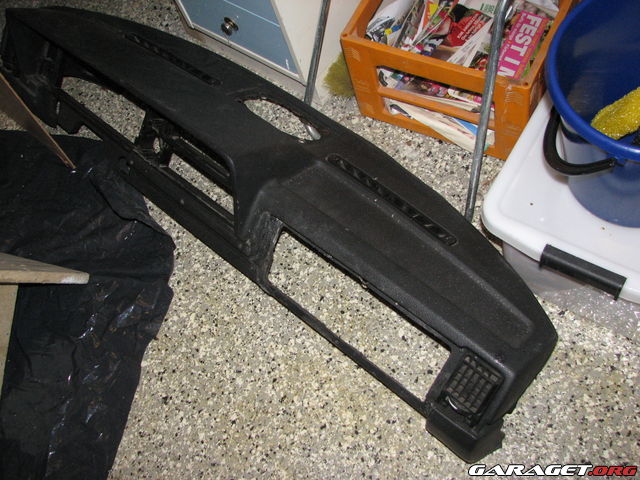

http://www.garaget.org/gallery/archive/2968/193645_4wj0ep.jpg
Skurit bort mestadelen av överflödigt tyg nu

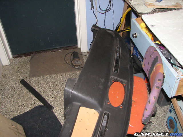

http://www.garaget.org/gallery/archive/2968/193647_296qpm.jpg
Hålet som ska fyllas upp och planas ut smile
http://www.garaget.org/gallery/archive/2968/193648_6ski60.jpg

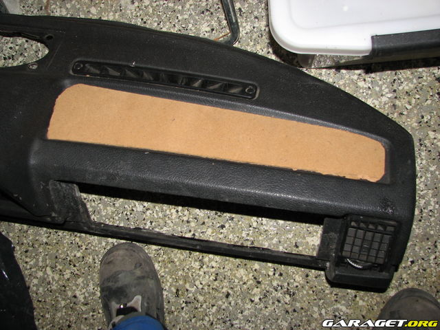

Och i med masoniten, har limmat och skruvat fast den med men vet inte om det blev fotat! Borrade massa hål i den med så att limmet får nåt att fastna i när jag vände den blanka sidan inåt
http://www.garaget.org/gallery/archive/2968/193654_krz3md.jpg

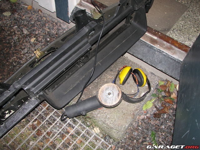

Har gått lös med slip-apan nu, vansinne å kapa isönder, ellerhur ? big_smile
http://www.garaget.org/gallery/archive/2968/193662_i0cztx.jpg
Blev ett litet hack, kunde inte köra mer med slip-apan utan fick handsåga härifrån. Här syns även masoniten fastskruvad och borrad !
http://www.garaget.org/gallery/archive/2968/193667_2cy0fa.jpg
http://www.garaget.org/gallery/archive/2968/193675_nm30nq.jpg
Blev inte så illa kapat ändå, måste ju givetvis putsa å spackla smile
http://www.garaget.org/gallery/archive/2968/193678_uaq0qt.jpg
Ett lager polyester på penslat smile
http://www.garaget.org/gallery/archive/2968/193682_bwsy2g.jpg
http://www.garaget.org/gallery/archive/2968/193686_5wuhgq.jpg
Provmonterat lite för att skapa idéer smile
http://www.garaget.org/gallery/archive/2968/193689_srwc3i.jpg
Så står den nu, fortsätter igen imorgon! smile
Allt för idag!
Enjoy!

Update!

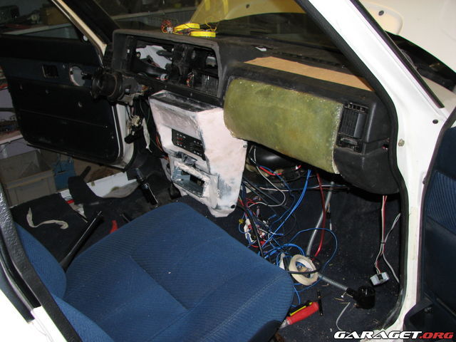

Ja som sagt, nu äre dags igen efter ett antal timmar avverkade i pannrummet med spackel och plast.
Har penslat in baslådan med polyester igen, 2 gånger hann jag med, en direkt jag började och en innan jag slutade.

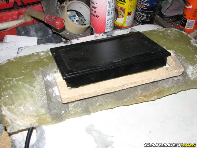

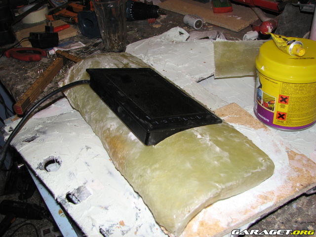

Jag kapade också ut för 7" skärmen i plastkåpan över hanskfacket och började anpassa det lite så att skärmen sitter snyggt, för kåpan är ju inte direkt plan.

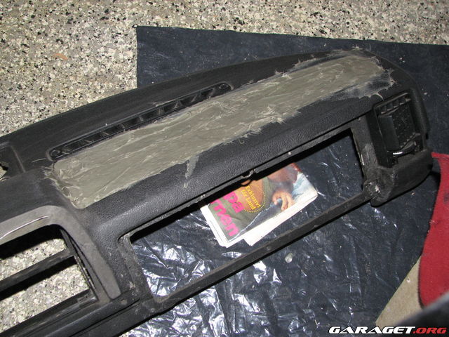

Jag började också att fylla upp hålet i instrumentpanelen med glasfiberspackel så det blir plant och fint smile
Har slipat på plastlapparna med men de behöver lite mer omsorg för att se bra ut smile
bla bla bla.. Har inte så mycke å skriva då det jag gjort inte är värst avancerat.
Skickar upp lite bilder så får ni se själv:

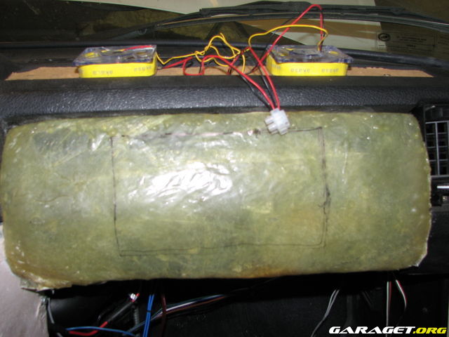

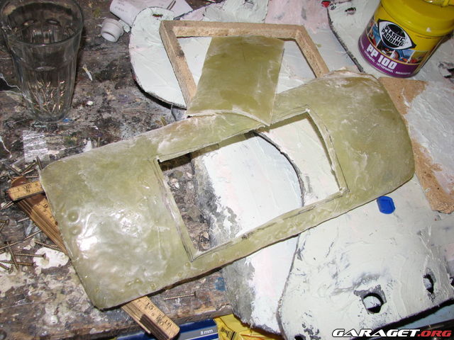

http://www.garaget.org/gallery/archive/2968/194382_yk5w3e.jpg
Måttat ut lite vart skärmen ska sitta smile
http://www.garaget.org/gallery/archive/2968/194383_132uqc.jpg
Där blir den smile'

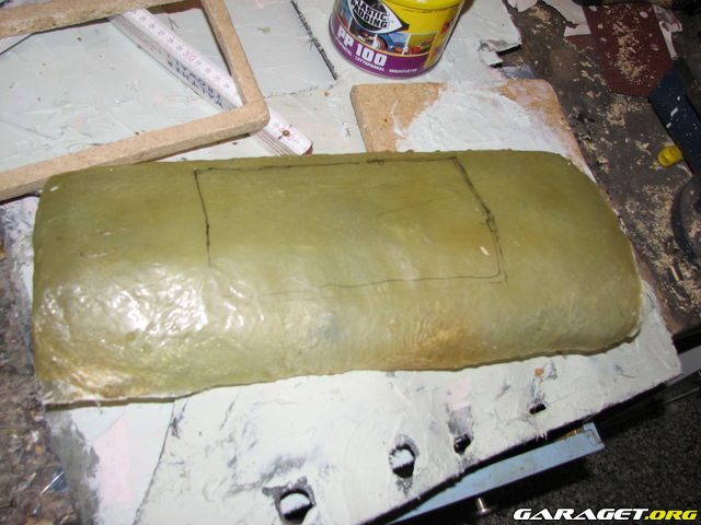

http://www.garaget.org/gallery/archive/2968/194384_334kuw.jpg
Blev ett hål tillslut smile

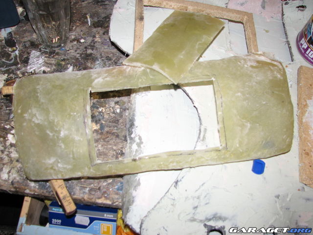

http://www.garaget.org/gallery/archive/2968/194387_rhxcv1.jpg
http://www.garaget.org/gallery/archive/2968/194388_rler58.jpg
Här syns det hur det blev med skärmen när jag kapade ut hålet, men det visste jag ju så detta är inga problem smile
http://www.garaget.org/gallery/archive/2968/194389_jb0fgn.jpg
Spacklar bara upp lite sen sågar till en ram i spånskiva som ska limmas fast när det blir rätt form på den !
http://www.garaget.org/gallery/archive/2968/194394_q064ky.jpg
Spacklat igen ganska mycket av hålet nu smile
http://www.garaget.org/gallery/archive/2968/194397_jlti48.jpg
Baslådan efter 3 påpenslingar av polyester
Allt jag har att bjuda på för denna vecka! Nästa uppdate kommer på Lördag troligen, har lite grejer å göra under veckan så kommer inte bli gjort nåt mer.! smile
Mvh DJ AGGWA / Magnus
*EDIT: Förresten, kanske blir nåt gjort på Torsdag, får se smile
Senast redigerat av dj_aggwa (20 november 2007)

Hur gör du med skärmen i luckan? Ser ut att bli en kant på nån sida... asså att formen inte blir lika upptill å nertill. Är en smyg pedant ibland wink

Ja du, kan du gissa hur jag ska göra ? tongue
Ska använda mig av glasfibespackel givetvis, ska forma så det blir en fin övergång från kåpan till skärmen är det tänkt smile

Någon som har nån idé om vart jag kan sätta in fläktarna så de bidrar med frisk luft till datorn ? smile
240n Goes Inzane!!?PROJEKTTRÅDEN
Volvo V70n 2,4t + BSR STEG 1 = VÄNSTERTRAFIK
3 627 Inlägg
20 november 2007
#279
Du ska få ett tips angående din skärm smile Försänk den istället, att plasta ramar att sätta på insidan är ju en busenkel match för dig smile Det är ju bara en plan yta och så plasta tongue Sen så kapar du till bitarna rätt smile Det hade nog blivit många ggr snyggare än att ha den utstickande tror jag smile Utöver det ser det riktigt jävla bra ut big_smile
El- och Instrumenttekniker
2 933 Inlägg
20 november 2007
#280
Det va ingen dum idé!
Hade inte tänkt på de faktiskt, får kolla på det imorgon och se hur det blir big_smile
Vet inte vad jag tycker e snyggast. infällt eller lite utanför, har ju gjort så dvd-spelaren ska sticka utanför och förberett för en touchpad som ska vara utanför instrumentpanelen. Måste nog köra på samma grej på skärmen med men ska kolla först iaf smile
Tack så mycket, kul att höra.! big_smile
