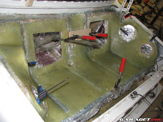

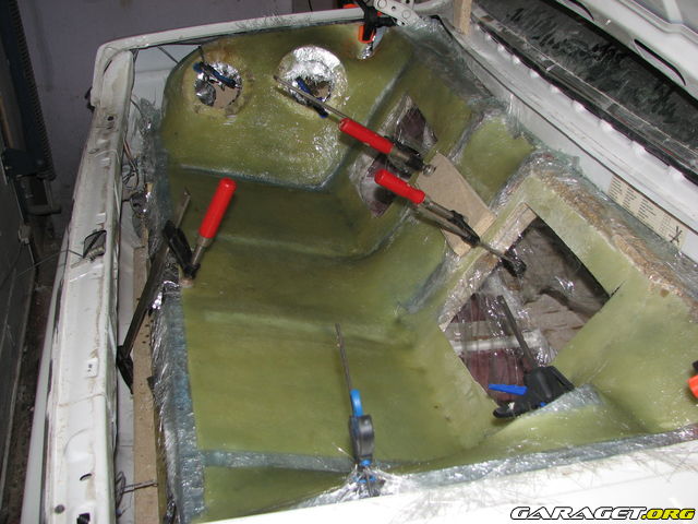

Tror inte jag orkar med nån uppdatering idag, fått ont i magen så kommer nog skippa allt å kolla tv istället!
Men kan säga så att jag försökt skarva ihop plasbitarna nu, allt är på plastning i bilen och väntar på att härda smile
Mvh Magnus

http://www.garaget.org/gallery/archive/2968/232010_t7fwpm.jpg
http://www.garaget.org/gallery/archive/2968/232012_wzdxuo.jpg
Skickar upp bilder ändå, mer får ni inte idag, ska ta å lägga mig nu hmm

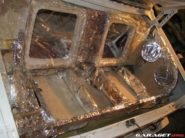

BTW, idag maskerade jag under så det blir lättare att få loss big_smile
http://www.garaget.org/gallery/archive/2968/232013_lwdjr0.jpg
Nu ska de fan bli lättare att få loss den !!
Återkommer imorgon om hur de går smile
Mvh Magnus

#720
Galad8 skrev:
Najs!
DU lyckades ju få ihop det ändå! Hehe. big_smile
Tror nog du får loss dedär. Lycka till! smile
Hehe, jo nu sitter det nog ihop hyfsat! Har plastat ytterligare en gång nu så det är några lager plast och matta i den, men mer ska de bli.. siktar på 6-8 millimeter eller så i plast sen spackel osv. på det smile
Ha det verkar som om att det sitter ganska löst nu smile
Tackar smile
Mvh Magnus
