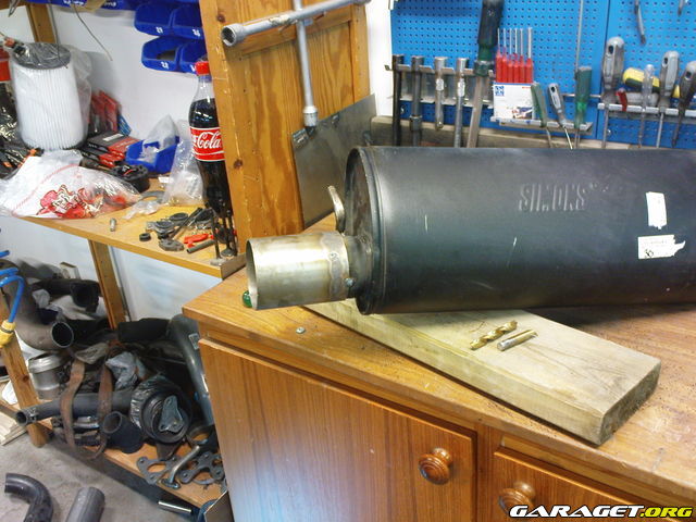

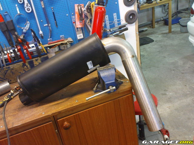

Blev fan rätt nice med slutdämparn. Smidigt att anslutningen inte är centrerad:)
Jag har ju en liten runt (inte minsta de har) sitter där katten sitter orginal
Galen!

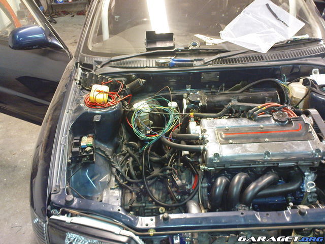

Youask fixar lite el till mitt ms. Flanders driker sport dryck för att se lite mer sportig ut big_smile
http://www.garaget.org/gallery/archive/1205/269815_o12i0k.jpg
kablar lite här och där hmm

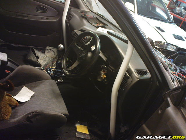

även i bilen så dras det en del kablar!
http://www.garaget.org/gallery/archive/1205/269817_90m7ho.jpg

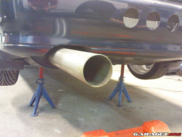

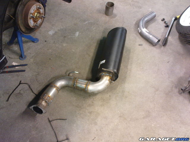

i brist på annat att göra så började Kekke och jag testa lite utblås. detta rostfria 3.5" rör kommer nog hamna där.
http://www.garaget.org/gallery/archive/1205/269819_ofnrnu.jpg

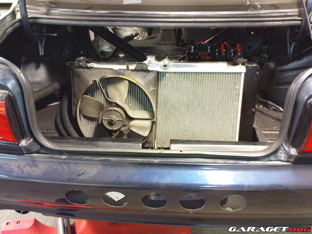

evo org fläkt. två sånna hade ju inte varit dumt. men nu äger jag ju inte två stycken så vi får väl se vad det blir istället!

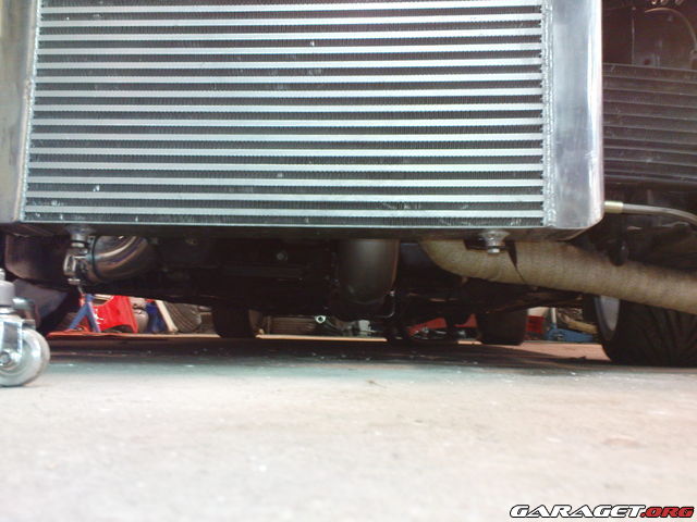

i brist på annat att göra så prövade Kekke och jag mina Mt drag slicks. lika trångt som sisst big_smile

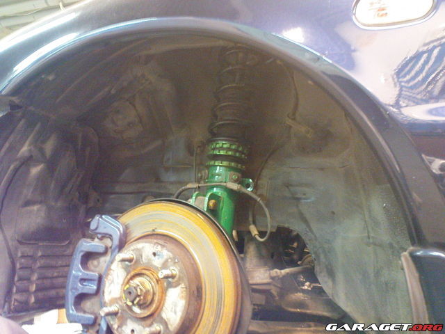

lite svårt att veta när man inte kan prov köra.. men jag justerade ändå coilisarna lite grand. kortare fjädringsväg och 1cm högre till besiktningen. det kanske får bli lite högre ändå big_smile
http://www.garaget.org/gallery/archive/1205/271088_qd2lm4.jpg

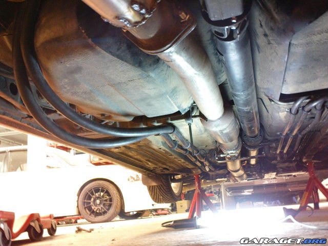

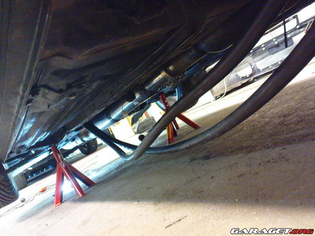

vatten ledningar.. jodå det funkar att dra dom igenom bilen.. men jag vill hellre ha dom på itsidan istället!

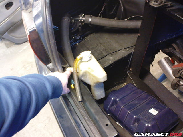

hittat en bra vatten behållare.. ja ja det är org.. men det lät ju bra ialla fall big_smile
http://www.garaget.org/gallery/archive/1205/271601_e9jvzo.jpg

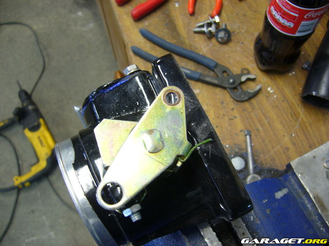

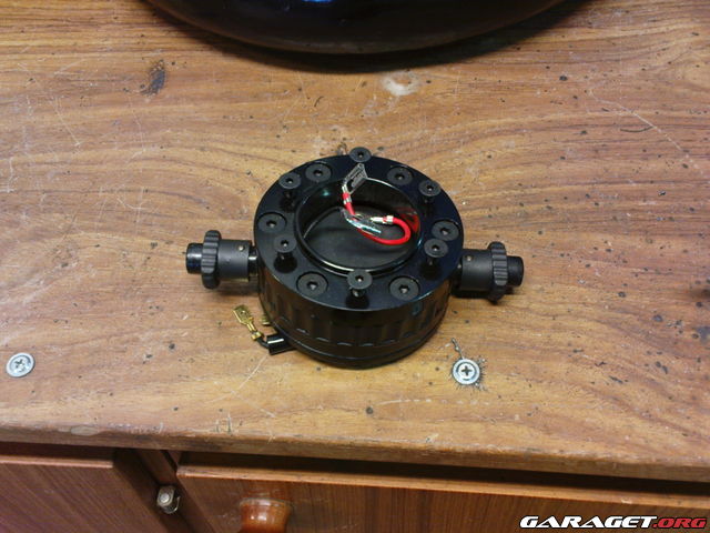

ett snapofnav.. jag vet dock inte om jag använder det eller ej.. ratten hamnar nog för långt från vxlspaken med det sad
http://www.garaget.org/gallery/archive/1205/271604_s9vlqp.jpg

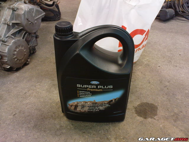

självklart kör vi med org glykol.. dock inte org till min bil big_smile
http://www.garaget.org/gallery/archive/1205/271609_ux5upo.jpg

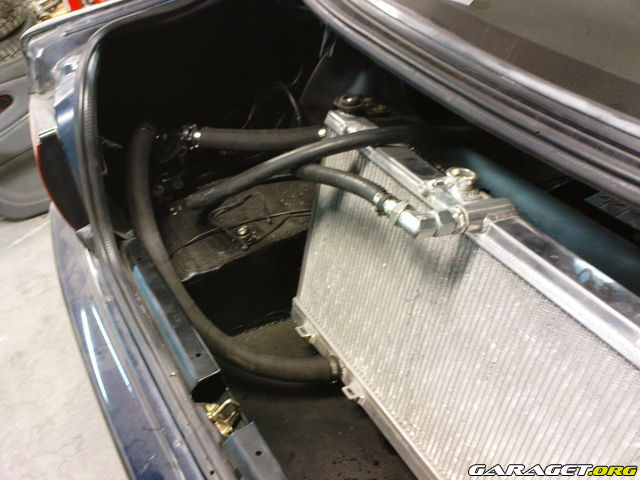

kort på grejjer som vanligt sad men ungefär så skall vatten ledningarna gå!
http://www.garaget.org/gallery/archive/1205/271612_m4lc4y.jpg
jag kopplade på ledningarna fyllde på kran vatten och testade vatten sysstemet! det verkar funka fint! kylaren skall dock bort för montering av nån form av fläktar sen.

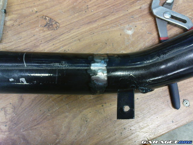

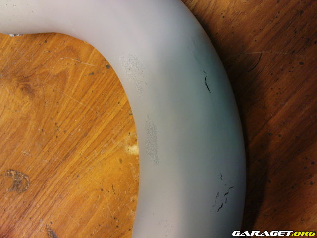

där under finns två skarver.. synd att den jäkla grund färgen krakulerade bara..
http://www.garaget.org/gallery/archive/1205/271616_zimflz.jpg

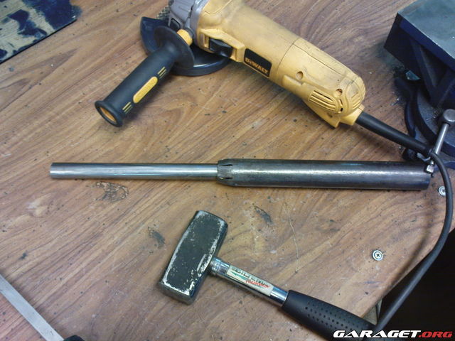

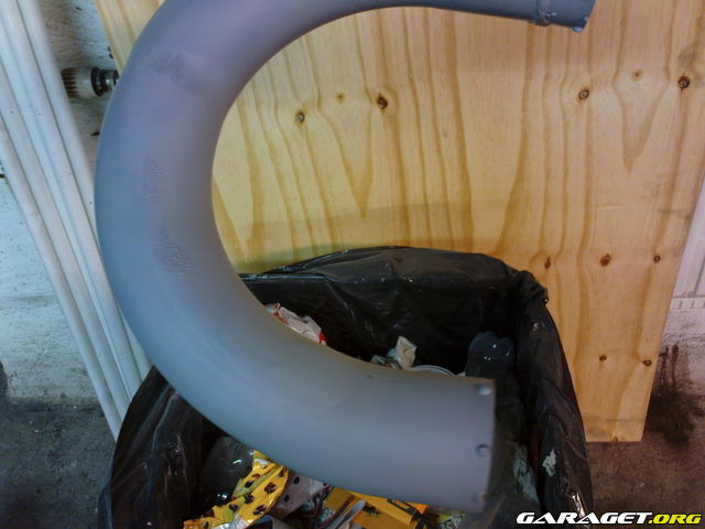

detta röret består av 4 bitar 3 tum.. tack till Kekke som nog snart får astma av allt slipdamm big_smile

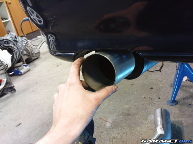

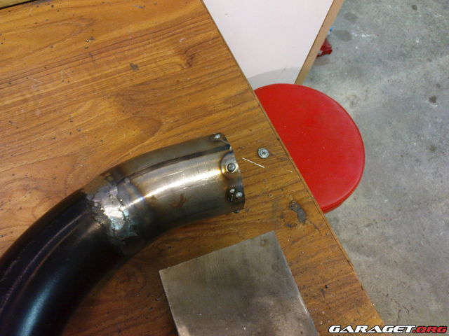

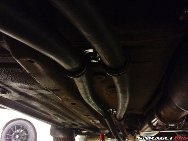

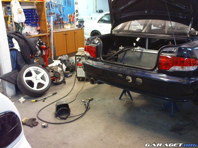

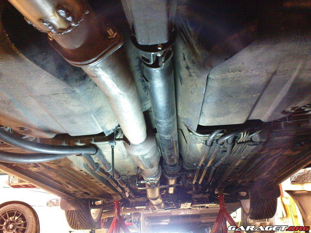

så började bakre delen på avgassystemet byggas. jag fick inte tag på 3" svetsböjjar.. så jag använde mina 3.5" böjjar istället.. det är ju inte rätt men de funkade ju ialla fall big_smile kanske byter ut så att jag bara har 3.5" rör sen big_smile
http://www.garaget.org/gallery/archive/1205/272496_xbe8y6.jpg
testar utblås.. ska svetsa dit det imorn..

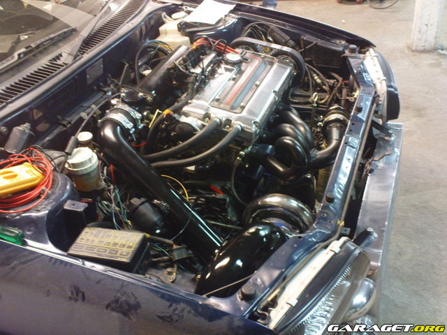

http://www.garaget.org/gallery/archive/1205/272497_bf601h.jpg
det blev ju inte så tokigt..

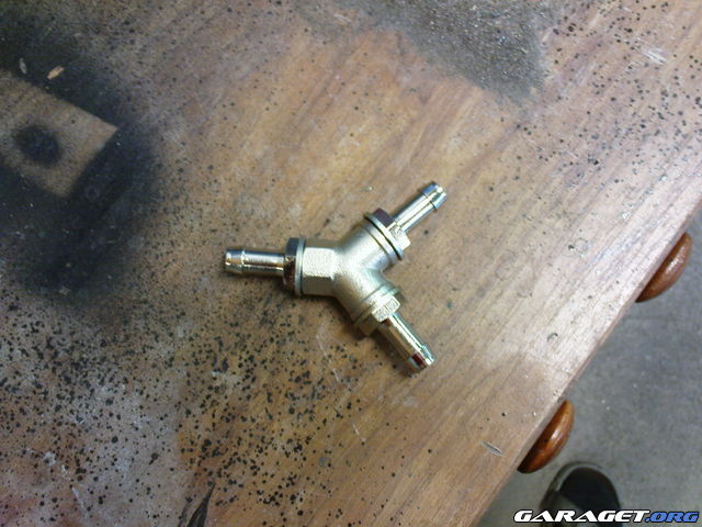

nya Y-korset till soppan! nu med riktiga packningar!

vatten ledningarna är nästan på plats nu.

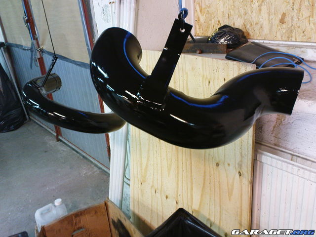

Kekke svetsade dit det ordentligt!
http://www.garaget.org/gallery/archive/1205/273060_nywtht.jpg
Kekke har jobbat hårt med finslipning av mina rör! nu har han lackat ett par av dom.. det blev ju riktigt bra! bara att hoppas att dom håller big_smile

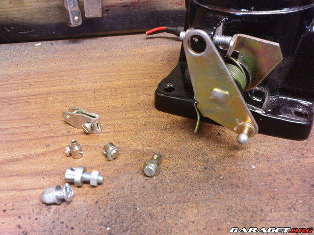

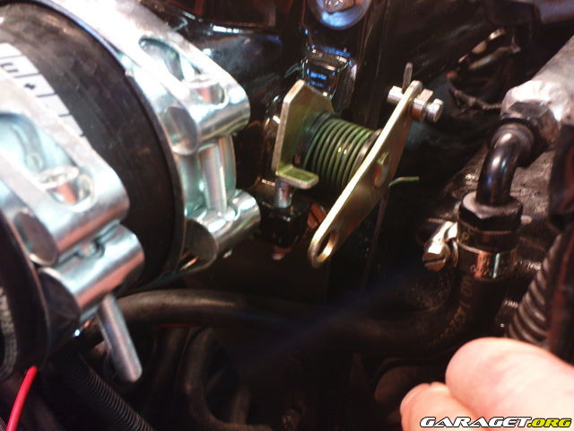

Sen var det dags att försöka pyssla ihop gasvajern med spjället.
http://www.garaget.org/gallery/archive/9498/274637_gok4c8.jpg
http://www.garaget.org/gallery/archive/9498/274639_smcwlt.jpg
Sedärja (bra bild Griffin..) vajern är på plats och det funkar klockrent!

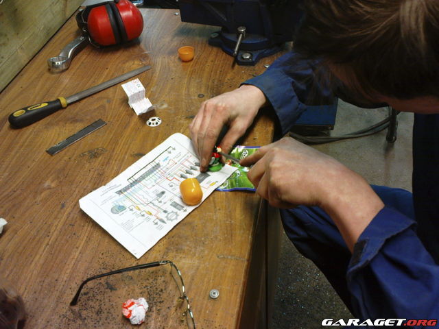

Sen var det dags för mig att snickra ihop en kinder leksak. Menar, man är ju rätt tekniskt lagd så det ska väl inte vara några problem?
http://www.garaget.org/gallery/archive/9498/274642_hmsrah.jpg

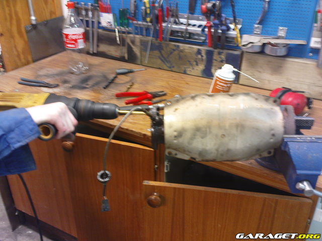

Borrar lite i Flanders katalysator (hehe...)

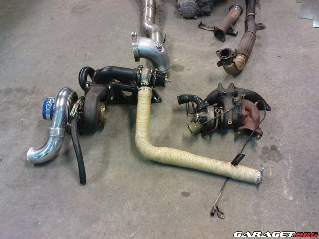

En besiktningsturbo och en rolig turbo. Kan ni gissa vilken som är vilken?
http://www.garaget.org/gallery/archive/9498/274644_0s5s3i.jpg

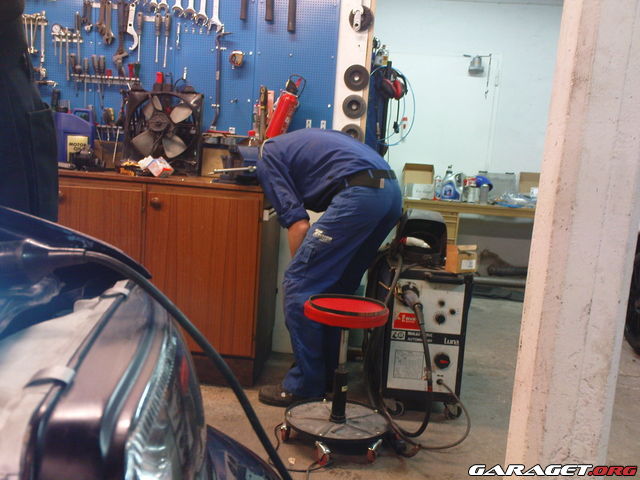

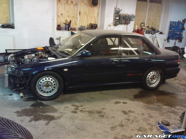

idag skulle det bara bli en snabbis i garaget.. lite små plock och bara få njuta av att ha en bil som nästan är klar! men allt blir inte som man tänkt sig. efter att prov startat och haft igång den en stund så upptäckte vi ett olje läckage. jag tog ändå en liten provtur så att den fick få lite temp. sen ville jag åka hem men Kekke och Flanders drog igång meckandet. Kekke Gjorde det mesta idag medans jag satt och tittade på. ett stort tack till Kekke och Flanders för hjälpen idag!
http://www.garaget.org/gallery/archive/1205/275329_b7h3yv.jpg

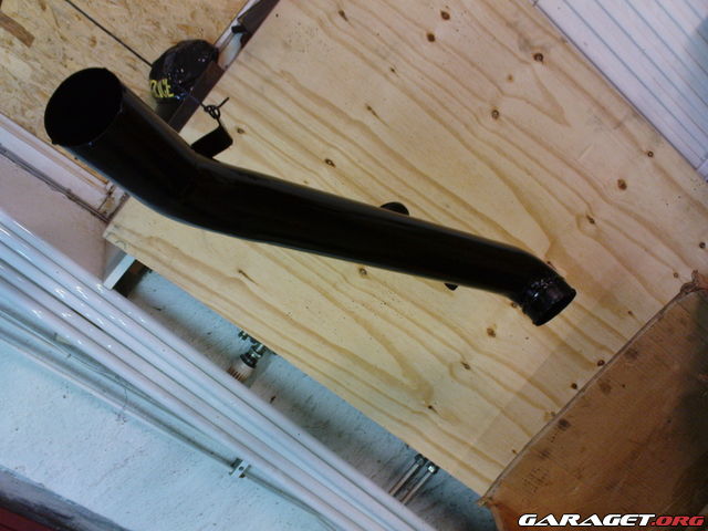

en mindre suddig bild på Kekkes verk big_smile
http://www.garaget.org/gallery/archive/1205/275330_hwbpt3.jpg

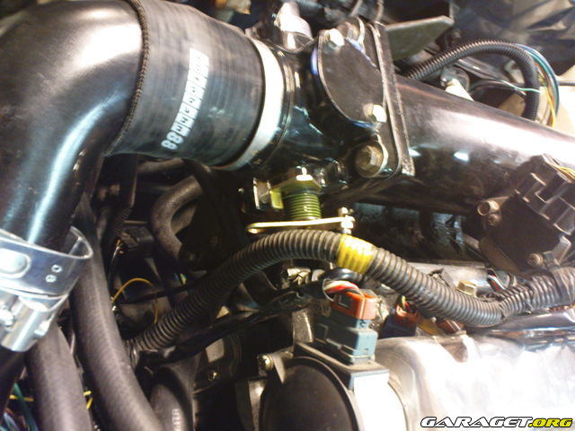

finslipning av luft intag!
http://www.garaget.org/gallery/archive/1205/275331_9mflky.jpg

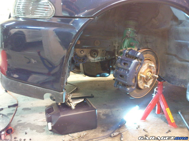

här gav vi upp! olje pumpen skall bort nästa gång.. sen ska jag ha tag på lite nya apckningar och lite reserv delar från den gamla reservmotorn..
just nu  suger det att äga evon.. men det går nog över efter en natts sömn.
