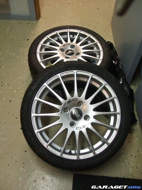

Jag vet iaf en som fick hem nya fälgar nyligen
https://www1.garaget.org/gallery/archive/54321/313809_dpvmct.jpg

Snygga fälgar wink. men dom är jobbiga att tvätta lol

För att inga missuppfattningar ska ske! DESSA FÄLGAR HAR INGET MED MIN BIL ATT GÖRA!
riktigt snygga fälgar du valt! Hewran. jag kan tänka mig den modellen själv. fast jag skulle ju själv klart lacka dom vita:P

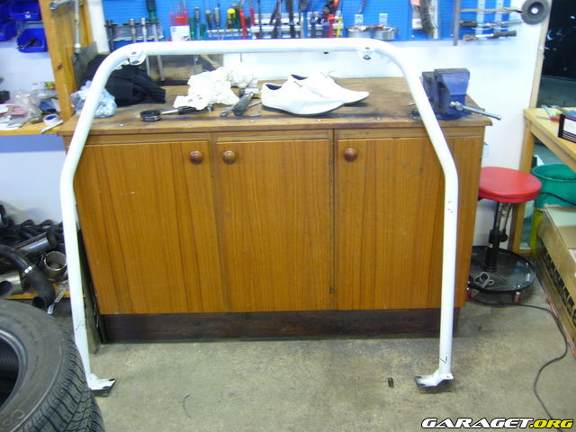

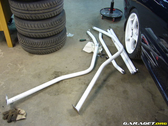

Passade på att få lite gjort medans Griffin det aset skruvade på mina drömmars tjejs cross!
Efter lite pill var så buren ur
https://www1.garaget.org/gallery/archive/9498/320799_12zysg.jpg
https://www1.garaget.org/gallery/archive/9498/320801_kozess.jpg
Baksäte och bälten ska i, så besiktningen åtminstone inte gnäller över det.

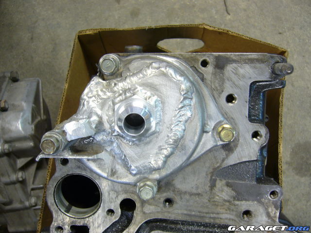

Kör en liten uppdatering. Nu är vattenpumpen omsvetsad och förhoppningsvis ska den hålla tätt den här gången... I skrivande stund sitter även besiktningskammarna i (gti kammar)
Das vattenpumphus
https://www1.garaget.org/gallery/archive/9498/333954_61v9fe.jpg

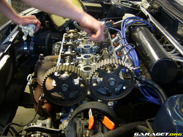

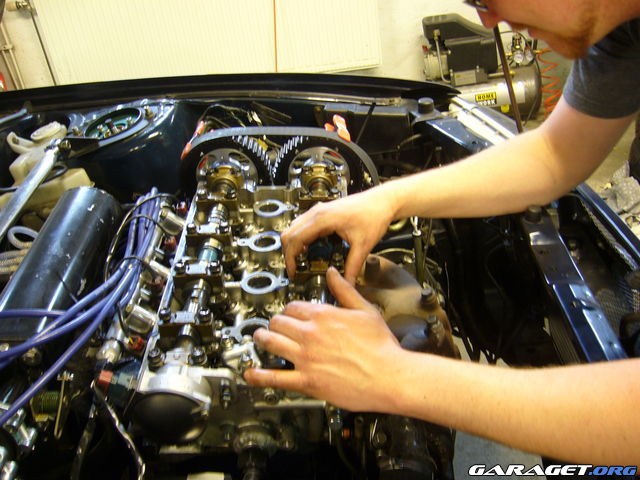

Mats missuppfattar allt som vanligt. Man behöver alltså inte lossa på kammarna för att byta tändstift... wink
https://www1.garaget.org/gallery/archive/9498/334132_5dsyfb.jpg
Och så var besiktningskammarna på plats
https://www1.garaget.org/gallery/archive/9498/334138_igrp66.jpg

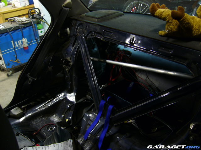

Var ut en liten stund nu på kvällen och skruvade i bältena bak och lite annat i inredningen.
https://www1.garaget.org/gallery/archive/9498/335564_rifias.jpg

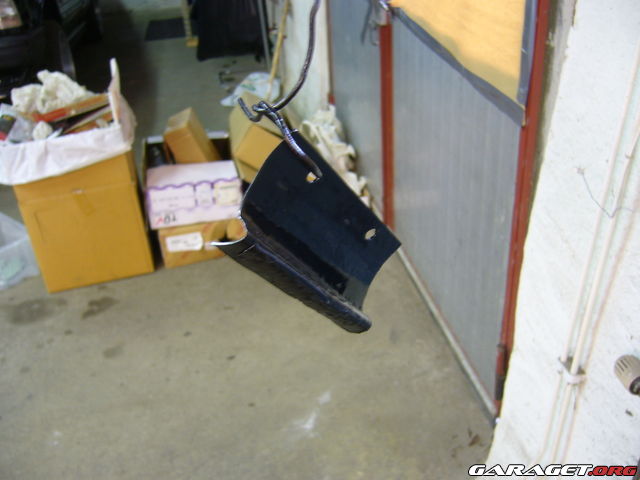

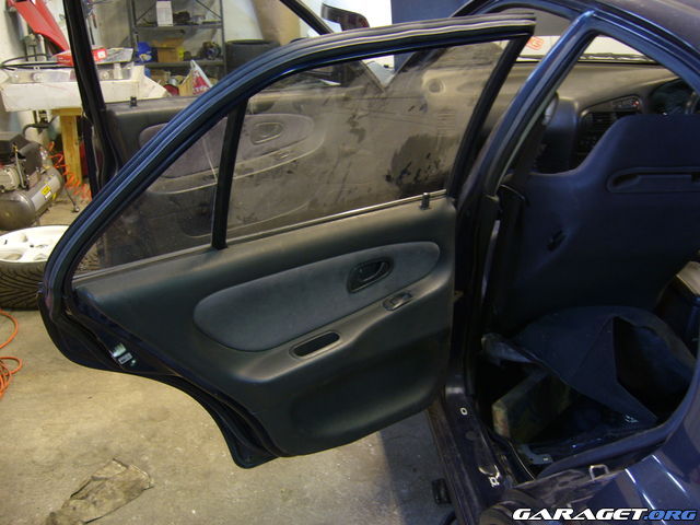

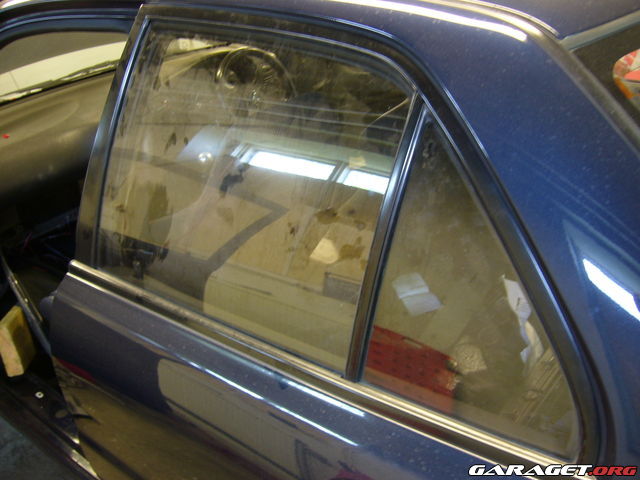

Som säkert berättats tidigare i tråden gick elhissmekanismen i vänster bakdörr sönder och i brist på att orka få fram reservdelar funderade jag på en egen lösning. Plockade bort elhissmotorn och vajern, men behöll själva skenan som rutan går på. Sedan tillverkade jag en plåt, som fick moddas och moddas och moddas osv osv osv och efter typ 3-4 timmar kände jag mig så pass nöjd att den fick lite färg på sig innan den monterades. Enda egentliga nackdelen är väl att rutan numer inte går att dra ner, men gör det så mycket egentligen?
https://www1.garaget.org/gallery/archive/9498/336590_ihz8ke.jpg
Nu sitter rutan riktigt ordentligt fast, men med min vanliga otur ramlar den säkert ner under körning eller så... Kändes iaf skönt att kunna skruva fast dörrsidan igen för förhoppningsvis sista gången den här säsongen (hmm undrar om jag kom ihåg kontakten till centrallåset...)

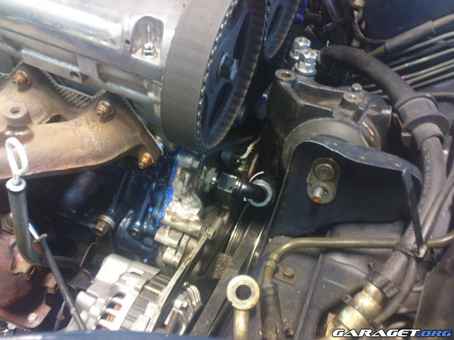

dagens uppdatering.
kamremmen dit.. jag han ju svära lite gran idag ialla fall..
spän funktionen på 6 och 7 bult är inte likadan. halva sitter på motor fästet och eftersom jag har 7 bults motorfäste men en 6 bults motor så har jag alltså inte alls rätt  funktion kvar för att kunna spänna kamremmen på ett enkelt sätt :S
men nu sitter den ialla fall där igen.
https://www1.garaget.org/gallery/archive/1205/343059_9sntpm.jpg

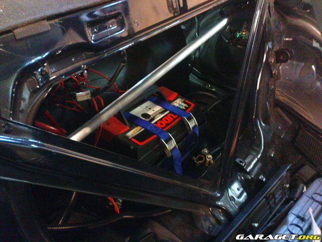

nytt batteri på plats.. fan vad bra drag det vart i start motorn.. nu vart det mycket enklare att få igång bilen big_smile batterit är jäkligt stort men det är ju bra när allt strular.
https://www1.garaget.org/gallery/archive/1205/343060_vd8p6w.jpg
pumphust på plats.. ser bra ut än så länge..
jag saknar en slang till vatten sysstemet just nu.. kommer imorn. (lite moddat idag) så då ska det ihop sen så skall vi försöka bygga torped vägg till skuffen. om allt går som det ska och  inte vattnet rinner ut så blir det prov tur imorn.
