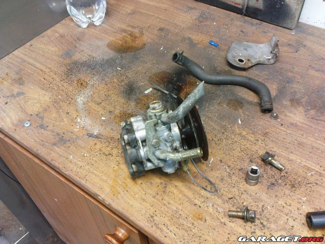

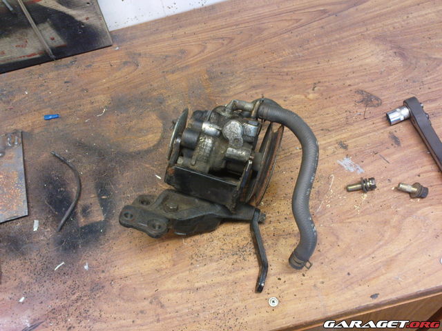

nu är jag igång igen.. jobbat 12dgr i rad..
allt tar tid och kostar pengar.. el-felet är inte löst så några längre turer har det inte blivit.. idag började jag måtta och fundera på hur servo sysstemet ska bli.
https://www1.garaget.org/gallery/archive/1205/368130_fcxovg.jpg
servo pumpen från en galant Gti. med motorfäste osv kvar.
https://www1.garaget.org/gallery/archive/1205/368131_jg7sg0.jpg
lite renare blev den..
jag började mäta och fixa med ett fäste till den.. insåg dock att det blir mycket lättare med hjälp av en till person.. ska greja med det igen i veckan. jag har ett nnat litet problem också.. den har ju fel typ av remhjul. så jag vet inte om jag kan lyckas använda den på någe sätt eller ej än.
kul att folk läser i tråden. jag skriver så fort jag hinner ut och göra mer!
