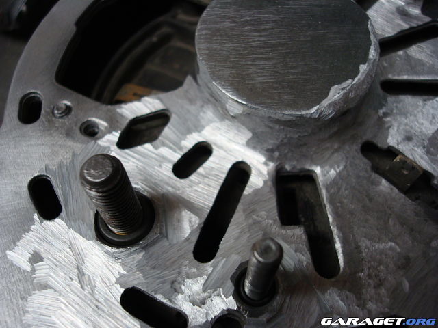

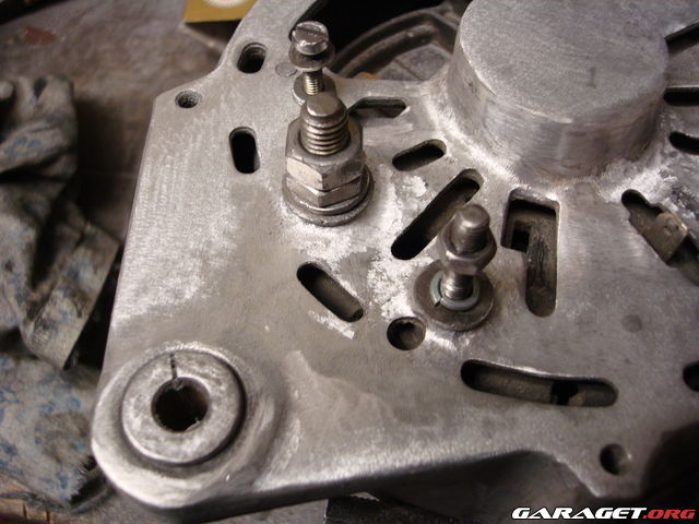

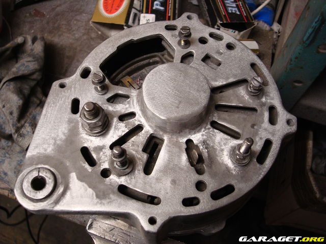

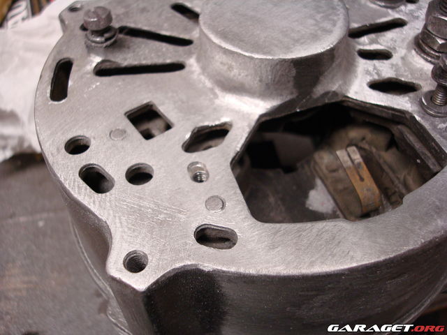

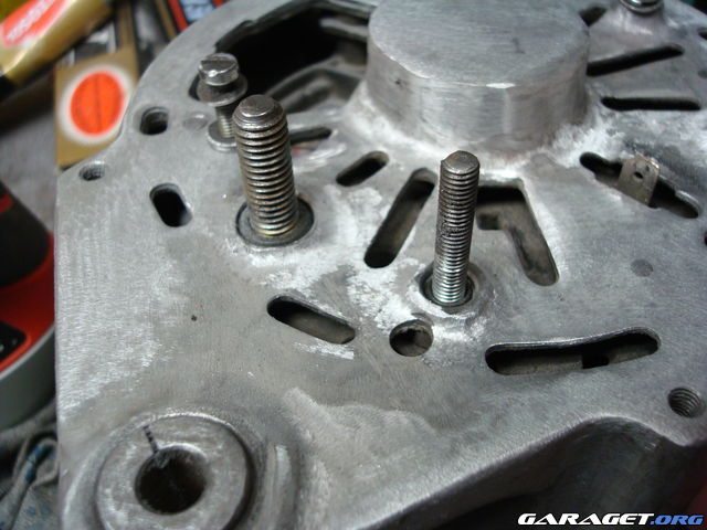

Uppdatering!
Vid det här laget så kan jag tänka mig att alla undrar vad jag menar med att det gick dåligt igår?
En massa som har frågat så jag förklarar här istället för att berätta för alla om å om igen.
Vet inte riktigt varför jag gjorde som jag gjorde, men nu blev de så! Vad meningen med det var vet jag inte, men nån mening är det med allt som händer. Frågan är bara varför det blev som det blev...
Har fortsatt ta bort alla kanter och sådär.
http://www.garaget.org/gallery/archive/40450/247529_4z73ex.jpg
Hade kvar en liten kant där som du ser...
http://www.garaget.org/gallery/archive/40450/247530_xzxcqj.jpg
Sen var den borta...
http://www.garaget.org/gallery/archive/40450/247532_wcv1r2.jpg
Sen var hela rensad från kanter. Blev rätt bra tycker jag. smile
http://www.garaget.org/gallery/archive/40450/247533_e2c30s.jpg
Började ta bort ojämnheter efter rondellen... smile
http://www.garaget.org/gallery/archive/40450/247535_bgnx6n.jpg
Här är den sista bilden du får se, innan det gick dåligt.

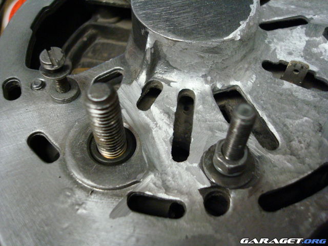

Det satt två gängstänger eller va man ska säga på generatorn, funderade varför dom va där, eftersom det verkade som att de bara var till för den svarta plastbiten...
Kollade på datorn innan jag började kapa, och såg att det inte skulle vara nåt problem att ta bort dom.
Men OJ vad fel jag hade, för när ja kom in och var klar för kvällen så såg jag att dom behövdes ju visst!
Vad har jag lärt mig av det här då? Jo, man ska inte "stressa" som jag gjorde igår.
Låter bilderna tala för sig själv, jag tror ni förstår ändå...

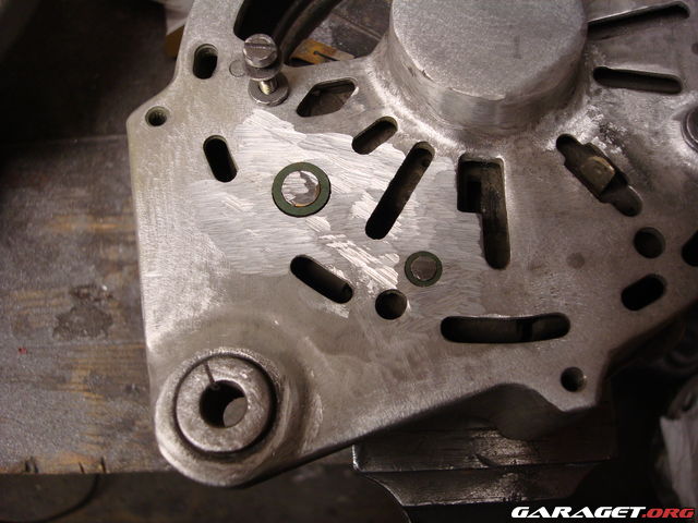

http://www.garaget.org/gallery/archive/40450/247540_i5r5dh.jpg
http://www.garaget.org/gallery/archive/40450/247541_uij0hj.jpg

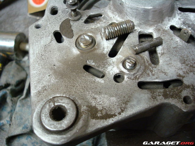

Så där ska plastbiten sitta, tänkte att den kan ju inte va bra till nåt, å dessutom kan den inte bli blank, så då blev det att kapa bort stängerna, så det blev "renare" och dessutom skulle det bli lättare att högglanspolera sen. Ajaj. hmm
http://www.garaget.org/gallery/archive/40450/247542_41wezb.jpg
http://www.garaget.org/gallery/archive/40450/247544_9or75t.jpg

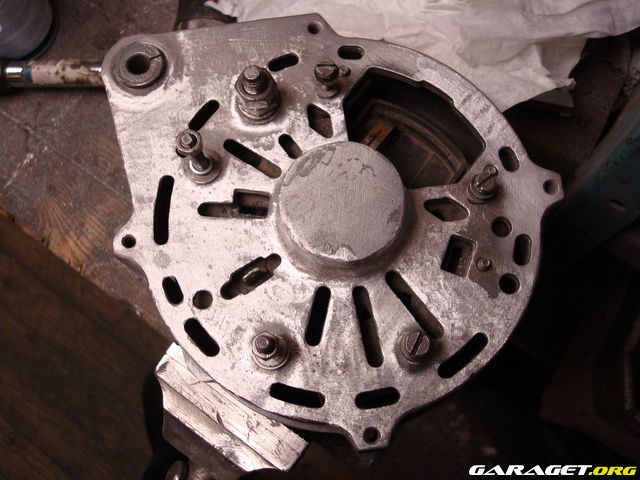

Sen var dom då kapade...
http://www.garaget.org/gallery/archive/40450/247545_et1bs2.jpg
Sen tog jag såklart rondellen och gjorde plant...
Det var alla bilder jag hade... Ser väl bättre ut sådär än före, men de ska ju funka också. Och svetsa går ju inte heller, för de kommer man inte åt.
Förstår inte varför jag gjorde så egentligen, är besviken på mig själv!
Är inte arg för att de gick sönder eller på grund av all tid jag har lagt ner, men de är ju pengarna. Jag har inte råd att köpa en ny! Eller en begagnad.
Hade jag haft råd så kunde man ju köpt sig en generator, men så är inte fallet... sad
Aja, hoppas ni förstår vad jag menar nu, annars får jag försöka förklara bättre.
Tips på vad man kan göra?
Förlåt om den här uppdateringen blev lite konstig eller så, men känner mig inte så jätte positiv nu. hmm

Du kan köpa en speciell typ av borr som drar ur gammla skruvar/bultar. finns på jula/biltema m.mkommer inte på vad den heter..
Går det att leta upp vad den heter?
De är ju så att stängerna sitter fast i diodplattan, så de går inte att skruva lös... hmm
321 Inlägg
3 februari 2008
#927
Riv isär den och se om skruvarna kan bytas ut. Annars är det ju bara att åka förbi en sväng till skroten och hämta en annan.
1 997 Inlägg
3 februari 2008
#928
Får väl göra de då!
Bara att hoppas på de bästa, lite onödigt ändå såhär i efterhand. Men men...
De är inte så "bara" om man inte har körkort, och är lagom fattig sådär...
Även en begagnad kostar ju lite pengar...

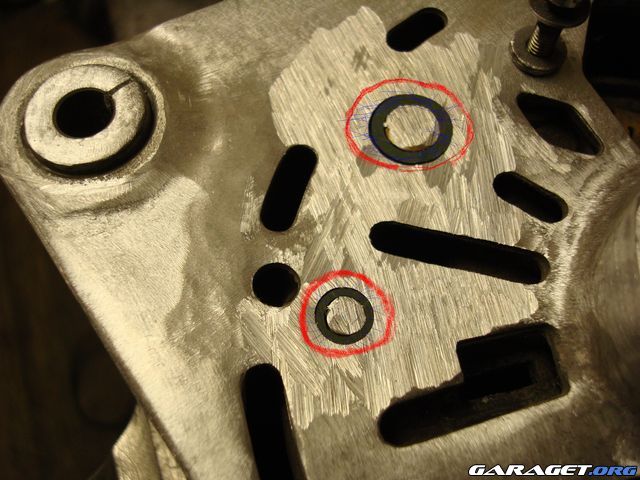

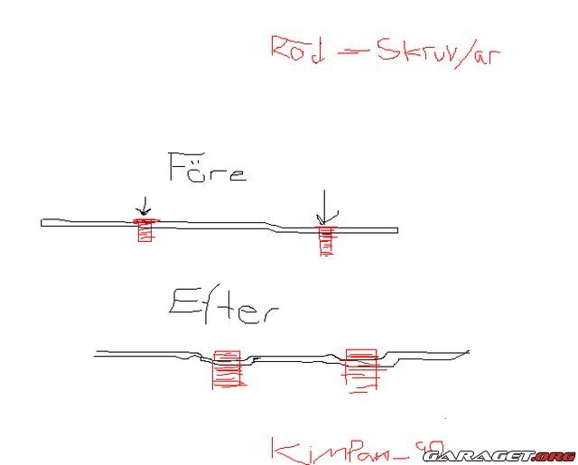

kanske Lösningen!
Tja!
Måste ju hjälpa till och fick en idé..
http://www.garaget.org/gallery/archive/24769/247773_n629qh.jpg
Galad8´as projektråd..
Innanför de röda ringarna är ju "hålet" som blir när du drar ut diodplattan med bultarna..
Tänkte att du kunde slipa ner ytan vid de röda ringarna och innåt mot "hålet" så det blir som ett stup.. för sedan när du slänger dit diodplattan sen så sticker bultarna upp lite längre pga att du lipat ner ytan runt hålet lite, en liten paint bild smile
http://www.garaget.org/gallery/archive/24769/247783_osozul.jpg
Beskrivning till galad8! Dåligt gjord tongue
Så du slipar ner ytan så du får på elkablarnas skor och på me en mutter och jänga så långt de går, och om det blir typ bara 3 gängor så kan du limma på muttern då sitter den, men då får du ta i sen om du vill  ha bort den tongue
Men det är min idé, va tycker du/ Ni? tongue
Mvh Kim

Tycker den verkar vettig! Ska ut imorgon och skruva lös plattan om det går, sen får vi se! smile
Tack för hjälpen! big_smile

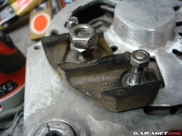

Ska testa med kimpan's knep först. Om de inte funkar så får man väl skaffa en ny platta, eller generator. Inte så mycket man kan göra...
Tack för tipset! smile
