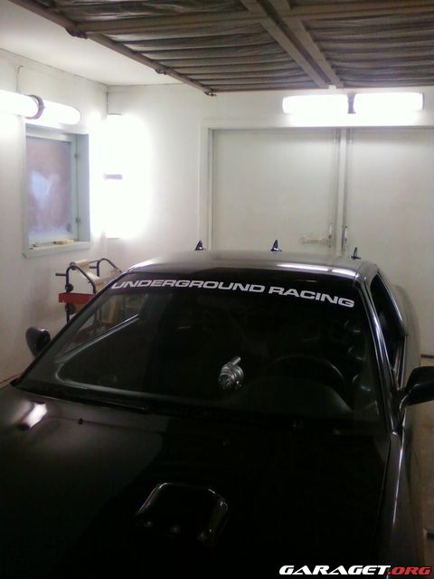

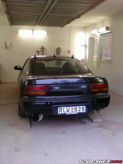

Solfilmen på alla bakrutor har slitits bort och rutorna har tvättats rena från klister. Inom en snar framtid ska montering av solfilm bortlämnas för proffstoning. Kommer tona samtliga rutor förutom framrutan.
https://www1.garaget.org/gallery/archive/16271/556295_kjyr85.jpg
Dessutom har det monterats en dekal med namnet på klubben jag är medlem i ;P
Fick en hjälpande hand av Jonas. Det blev kanon!
Tack för hjälpen Jonas!

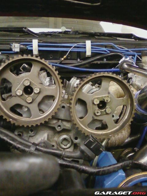

Idag fick jag hem min beställda avgaskam! Väljer att köra med avgaskam även på insugssidan för få tidigare ladd. Ska även ge cirka 10 häst extra wink
https://www1.garaget.org/gallery/archive/16271/572083_gucgl3.jpg
Ja, jag glömde plåten som ska sitta mot toppen innan kamdreven monteras ;P
Blir att starta upp den senare. Måste ha ett par extra händer nu när kamremmen ska på.

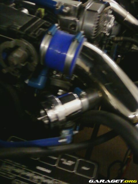

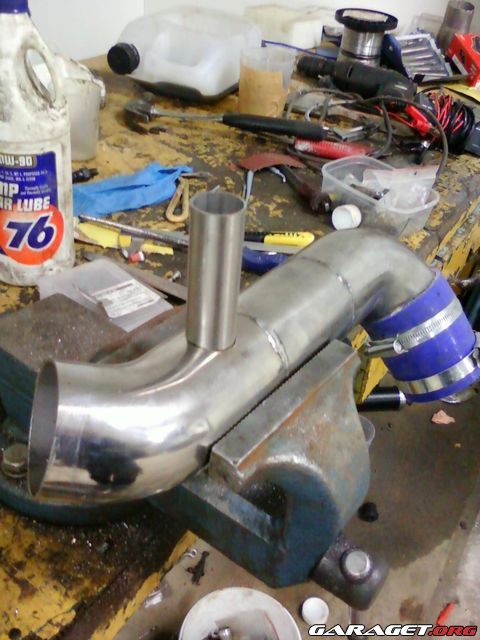

Idag bestämde jag mig för att kosta på Nizzan en ny dumpventil. Eftersom jag tröttnat på min kinesiska läckande öppna dumpventil fick det bli en återcirkulerande. Så därför har det blivit lite pill med att fixa ett påstick till röret mellan Lmm och turbo samt letande efter vettig slang.
Ända nackdelen med återcirkulerande dumpventil är ju att dumpljudet försvinner. Men ser hellre att motorn går bättre tongue
Ska bli riktigt kul att provköra sen. Tror nämligen att den förra dumpen orsakade en effektminskning + att det även sitter dubbla avgaskammar i nu. Spännande! smile
