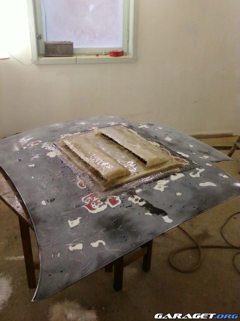

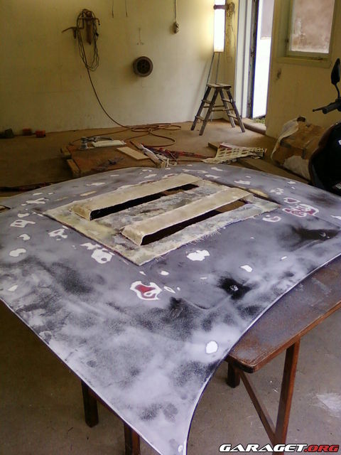

Att man aldrig blir nöjd..
Har aldrig vart riktigt nöjd med scoopet på huven så därför har jag börjat på ett nytt med en helt annan design. Istället för att suga in massa kalluft vid grenröret så väljer jag istället att släppa ut varm luft. Varför jag väljer detta är för att jag nyligen lärt mig att det ska vara så varmt som möjligt vid extraktorröret för bästa effekt..inget jag hade en aning om när jag gjorde första scoopet tongue
För övrigt så kommer detta göras helt symetriskt med huven. Känner redan nu att det är rätt design! wink

Kommer bli snyggt mannen smile
Bara bygga till mig sen med vet du wink
