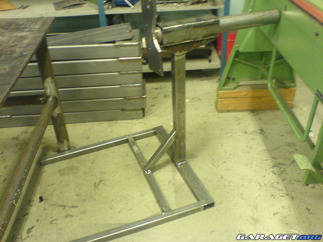

Då var motorstativet klart smile
Så nu ska vi bara hämta det i skolan och montera upp B21:an.
Sedan är det bara att klyva den motorn och börja greja.

Slänger upp en bild på motorstativet här också smile
http://www.garaget.org/gallery/archive/59737/197969_wlrow7.jpg
