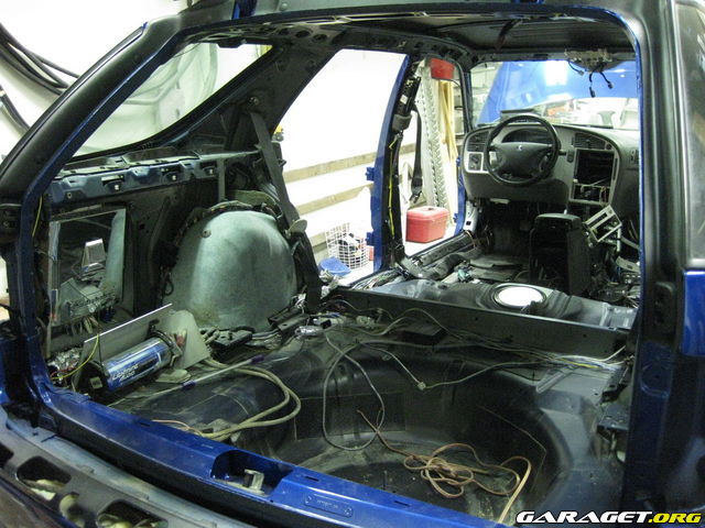

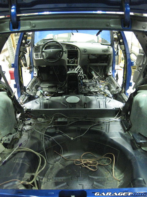

inte många som sagt nått om ljudet,
men tycker nån att det ser kanontokigt ut???
här är en liten update bild iaf smile
https://www1.garaget.org/gallery/archive/905/804342_i33w81.jpg
https://www1.garaget.org/gallery/archive/905/804343_rp1c8q.jpg

Fan vad du grejar _D

ja man måste ju passa på när man jobbar eftermiddag,  inte trött förnst småtimmarna juhh wink  men nu är det sövdax smile
http://www1.garaget.org/gallery/archive/905/804342_i33w81.jpg
http://www1.garaget.org/gallery/archive/905/804343_rp1c8q.jpg
Du har ju glömt att ta bort hela instrumentpanelen, där finns ju lite till kablar big_smile
Ska bli kul att se den på Elmia tongue

Ja det är panelen kvar att ta ur, sen är den lättad för Race wink
