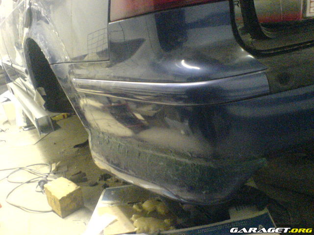

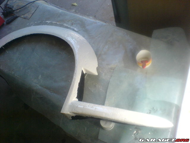

Så ja, nu hart jag gjort ett ryck,  först Gelcoatade jag bakskärmen och medans det "Gellade" så plastade jag ihop bakboxen med stötfångaren,  denna har jag ju redan pop-nitat och limmat smile
när detta var klart var det bara att ta sig an plastningen av breddningen,  så nuu härdar dett, nu ska jag ta ett par koppar kaffe och sen tänkte jag försöka skruva bort draget på saaben, men det sitter INTE så lätt till :S

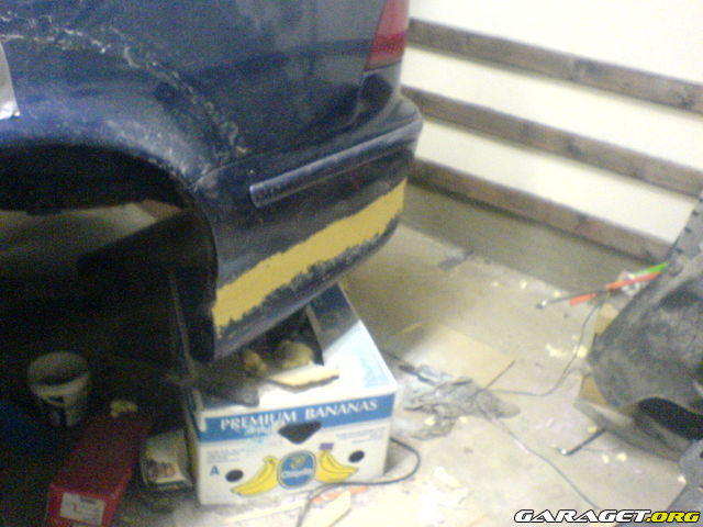

nu ikväll var jag ut och släppte forrmen från pluggen, blir INTE lätt att gjuta i den formen säger jag bara, men ska göra ett försök, sen hann jag lägga ett lager glasfiberspackel på glasfiberremsan på bakboxarna..  får bearbetas mer i morrn big_smile  Natti på er och tack för er stöttning!

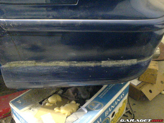

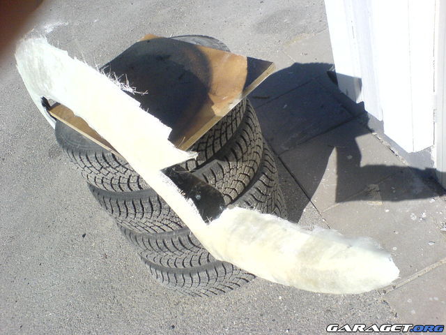

Nu är det plastat i formen och finspackel lagd på stötfångaren bak smile
Nu härdar det för fullt i försommarsolen,  gött gött smile

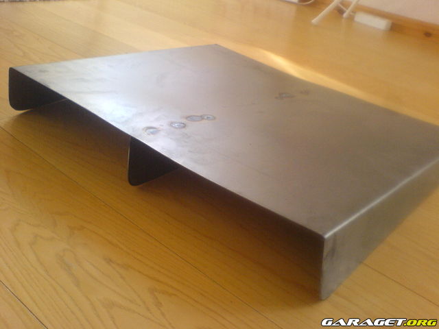

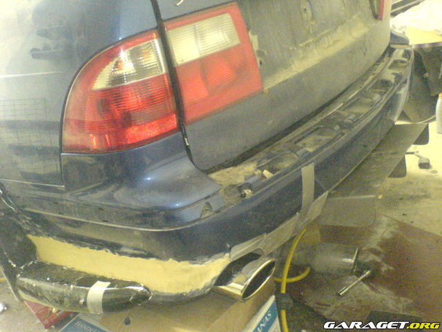

Ja, nu är äntligen Draget borta efter MYCKET om o men, tog mig många timmar!!
Har tapat upp allt för att få ett hum om hur grejerna lirar ihop,  diffusorn ska in mera så den hamnar jäms med utblåsen eller kanske lite innanför dom...
men ni ser i stort iaf big_smile

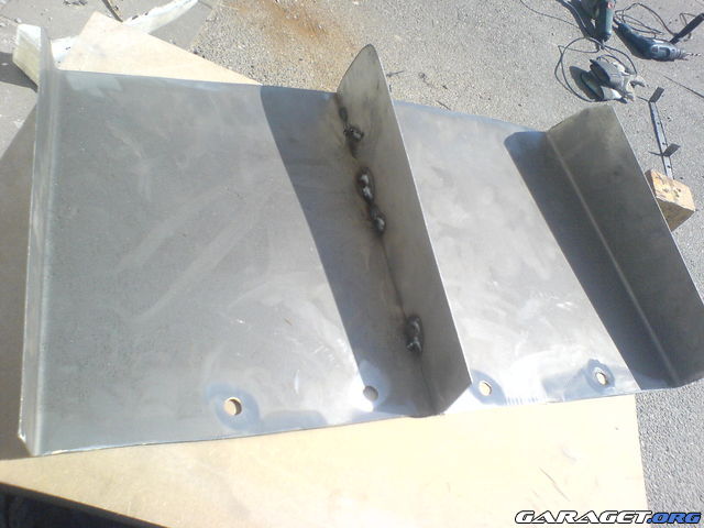

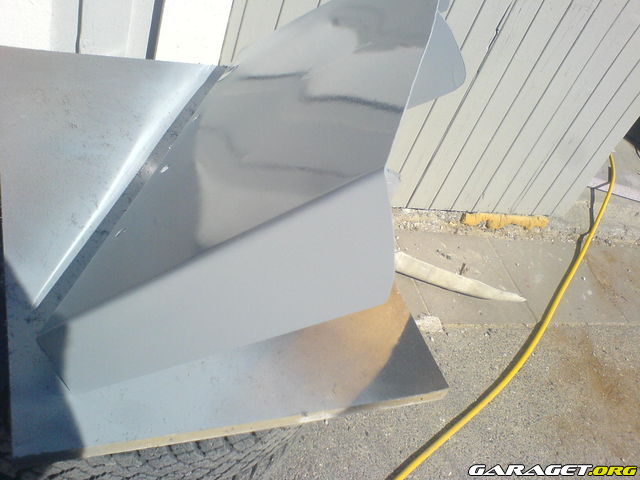

TAck Jimmy, men ser nu att diffosorn sticker ut JÄTTELÅNGT!
Den är nu kortad och grundlackad, ska hämta färg i Linde i eftermiddag hade jag tänkt, riktigt MATTSVART ska den vara smile
sen passade jag på att spackla upp den lille kanten på sidokjolen, hann få en grundlackad på den färg som var kvar, får lacka den andra när jag kapar upp hjulhuset smile
