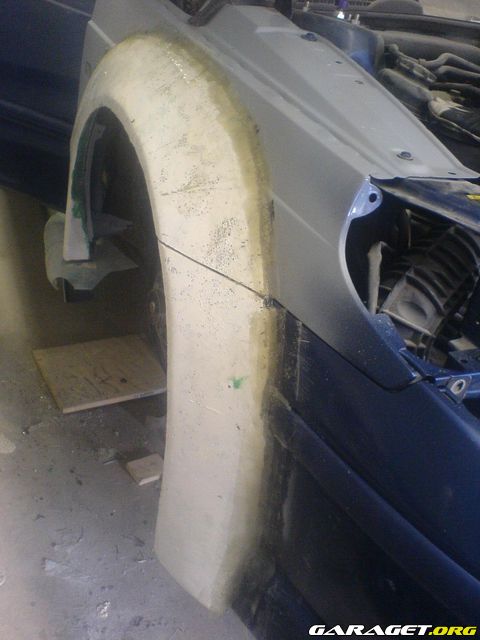

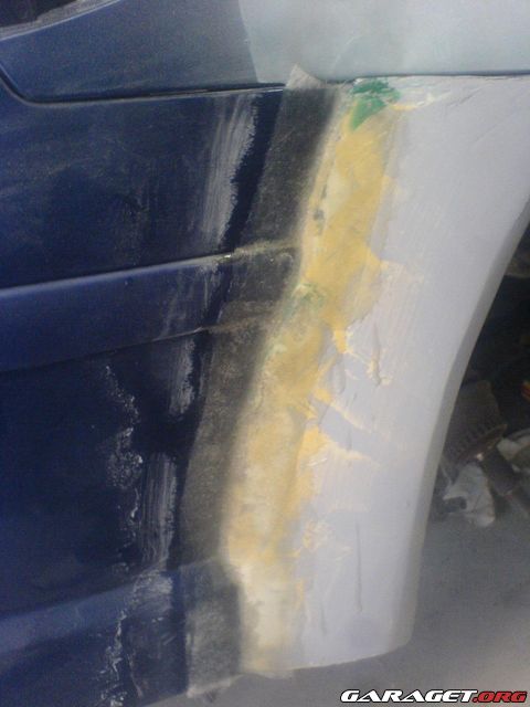

Ja..  jag har bestämt mig för att testa, HURSOMHELST var det för sent eftersom jag hade borrat i Hirshen och limmat och popnitat..   alternativet hade varit att ta bort allt igen, lagt plastfilm mot bilen,  sen spackla en fin övergång mot karossen, ta bort plasten och sen skruva dit breddningen utan att spackla ihop med fronten..  nån som förståer?
hursomhelst är det nu plastat mot stötfångaren och där tänker jag testa med Victors idé, att nita fast den mot en plåt på baksidan som ska stadga upp fronten över breddningen,

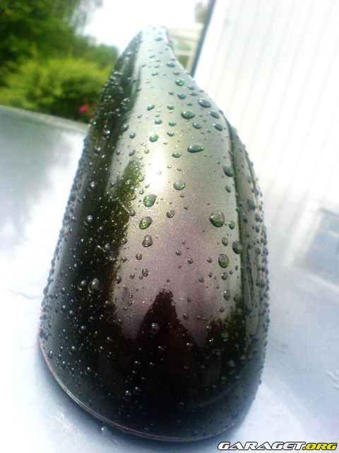

Sen har det regnat och passade på att fota spegeln smile
https://www1.garaget.org/gallery/archive/905/377700_5y270f.jpg
https://www1.garaget.org/gallery/archive/905/377702_uvpwh0.jpg
https://www1.garaget.org/gallery/archive/905/377703_a2jpzf.jpg
Efter ett sommaregn
