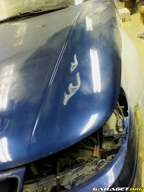

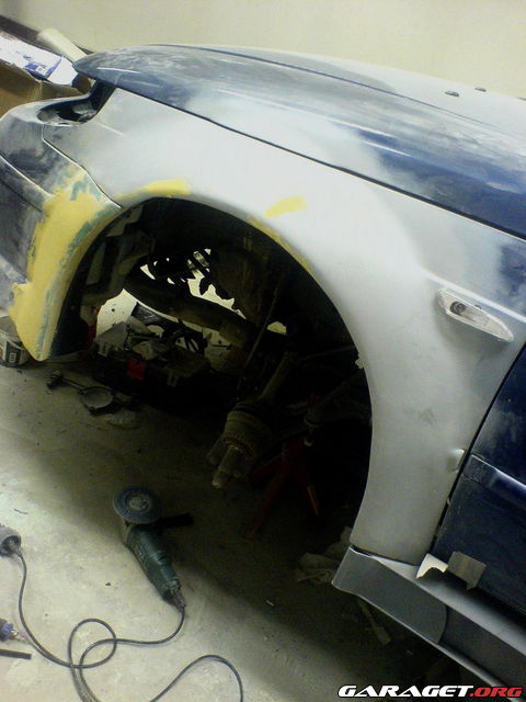

nu är glasfiberspacklet slipat och har äntligen börjat med finspacklet som för övrigt tog slut ikväll, så måste handla nytt imorrn,
Passade även på att leka lite med färgsprutan tongue

lekte lite med färgsprutan big_smile
https://www1.garaget.org/gallery/archive/905/383063_7sccj1.jpg
Känns som den kommer bli vväldigt låg...

satan i gatan mats, det ser ut att kunna bli småproblem vid lite större vägbulor big_smile
Hur känns det med breddningen på fronten, har du vridit lite på det för att se om det håller ??

Ja det kan faktiskt bli problem...  men nmen måste ju testa, blir det för stpra problem får jag lösa dom sen..  det ska funka.. smile
Jag har vridit ganska mycket på fronten och dragigt men fronten har inte gjort en antydan till att spricka än iaf..

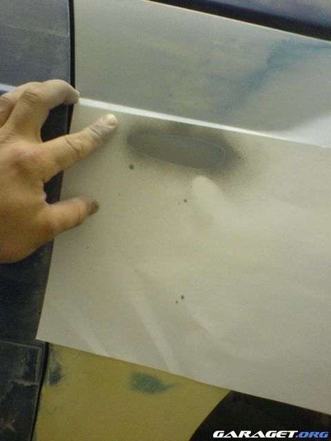

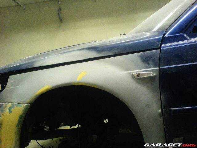

Har i kväll kapat upp en skärm för blinkersen,

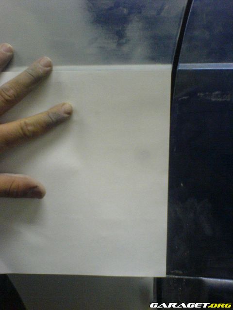

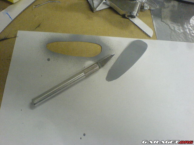

Sedan för att "föra över" samma hål till andra sidan kom jag på ett finurligt sätt,
när det första hålet var fint och slipat och blivit bra

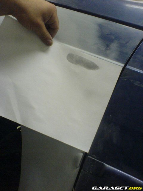

La jag ett A4 papper kant i kant med vecket på min skärm, sedan sprayade jag färg innifrån genom hålety, då blev det exakt avtryck,  sen bara att skära ut hålet på pappret och lägga det på skärm nummer två och spraya..
smile
Kanooon
https://www1.garaget.org/gallery/archive/905/391266_fuigwi.jpg
kant i kant med vecket och slutet på skärmen...
https://www1.garaget.org/gallery/archive/905/391267_dcs69i.jpg
sprayat innifrån

Utskuret...
https://www1.garaget.org/gallery/archive/905/391269_eoryb6.jpg
Kant i kant även på andra skärmen sen bara spraya smile
https://www1.garaget.org/gallery/archive/905/391270_c6bobh.jpg
klart, bara att kapa ut o fila big_smile
https://www1.garaget.org/gallery/archive/905/391274_r6niis.jpg
https://www1.garaget.org/gallery/archive/905/391276_ameg0o.jpg
