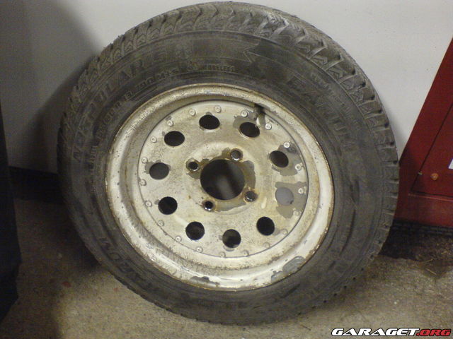

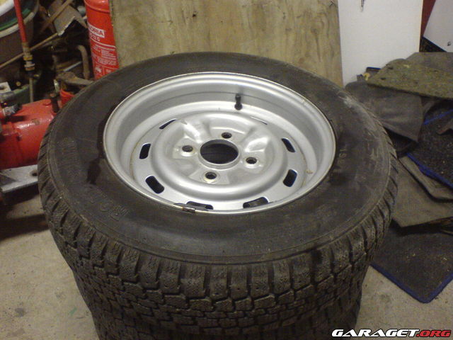

Sådär! Nu var plåtisarna hämtade..får duga med dessa tills 15-tummare skaffas...otrolit tillika att 15 kan kännas häftigt på en bil.. tongue  Tycker ändå de är mycket snyggare än de gamla äckliga mangelsfälgarna. smile
Nu:
http://www.garaget.org/gallery/archive/19077/207327_ukkztm.jpg
Förut:
http://www.garaget.org/gallery/archive/19077/207328_6jhc2v.jpg

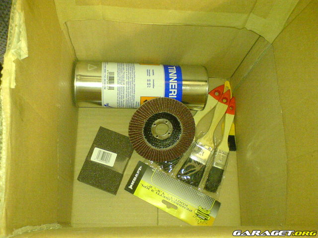

Handlade lite mera grejer  ida:
En bra stålborste med grov tråd
Stålbortsttrissa till vinkelslip
Penslar i olika storlekar
Mjuk sandpapperkloss
Thinner
Sandpapperslipskiva till vinkelslip
http://www.garaget.org/gallery/archive/19077/208920_cx6ext.jpg

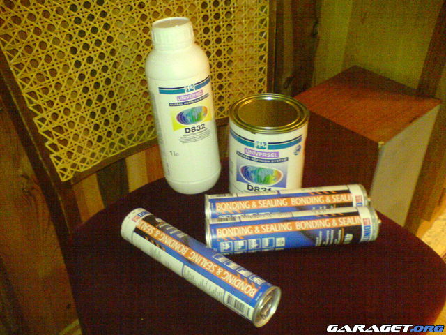

Hämtade aven 2K Epoxygrundfärgen + 3 tuber karosskitt igår. Mycket bra grund! wink
http://www.garaget.org/gallery/archive/19077/208926_8phtaq.jpg

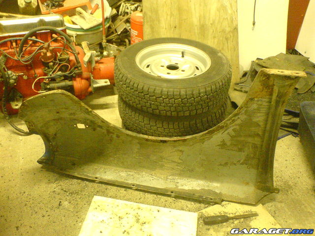

Vänsterframskärm påbörjades åxå ida, tack Johnsson smile All lös massa och rost måste bort.

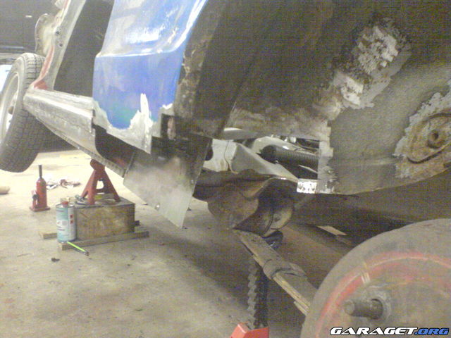

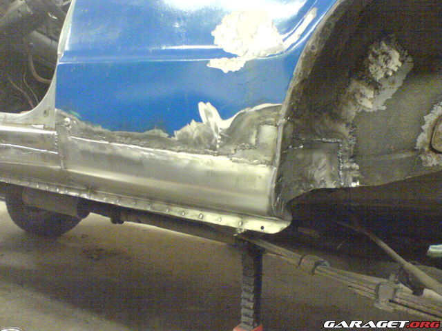

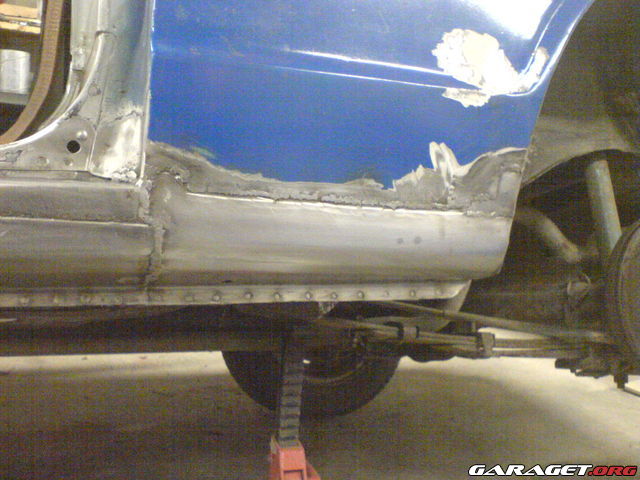

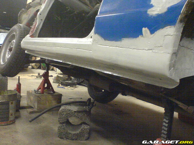

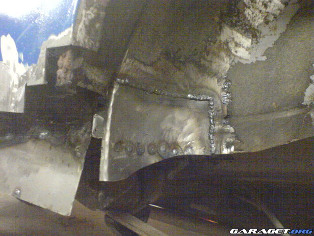

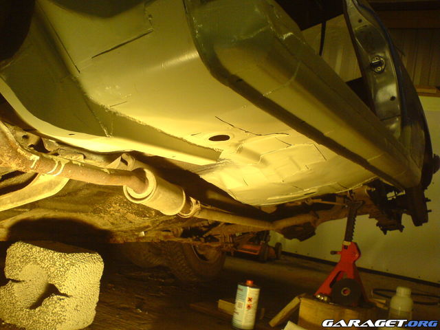

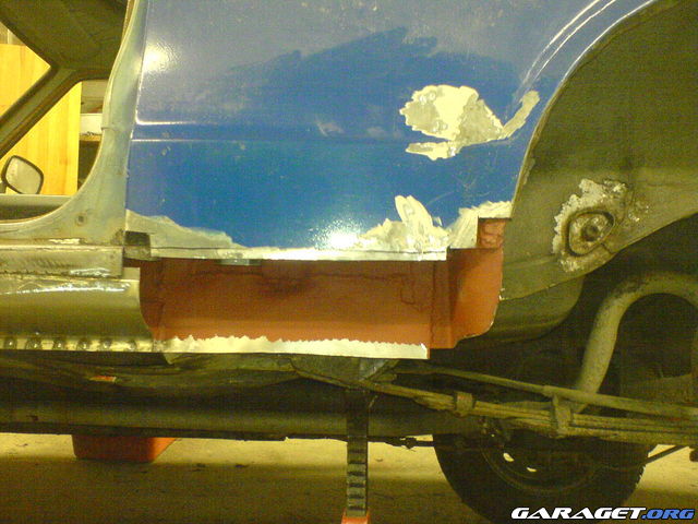

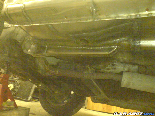

Nåja, lite uppdateringar igen. Hela vänstra sidans tröskel + golv färdigsvetsat. smile
Lite bilder:
http://www.garaget.org/gallery/archive/19077/210667_ia9ufn.jpg
http://www.garaget.org/gallery/archive/19077/210680_qt644r.jpg
Sista tröskelbiten färdigsvetsad wink
http://www.garaget.org/gallery/archive/19077/210682_n7bzpj.jpg
http://www.garaget.org/gallery/archive/19077/210702_878x9q.jpg

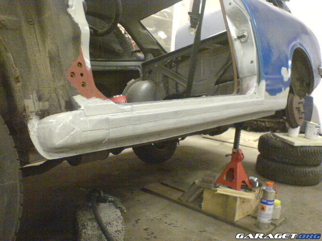

Bottenbalken, dräneringar skall ännu borras före grund.
http://www.garaget.org/gallery/archive/19077/210673_1x4aqs.jpg

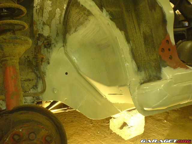

Två lager Epoxy lagt, skall ännu läggas ett eller två till.
http://www.garaget.org/gallery/archive/19077/210699_sjron2.jpg
Fördellen med denna grund är att den går att spackla på cool
http://www.garaget.org/gallery/archive/19077/210701_bik19x.jpg

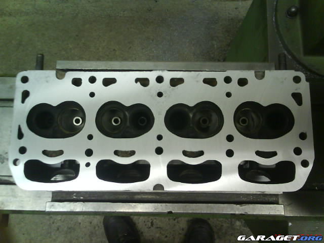

Sådär, kanske dags föe lite uppdatering. smile

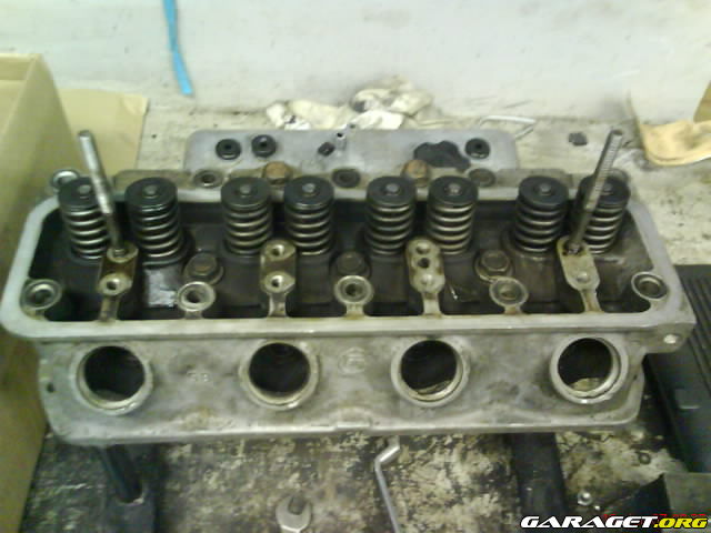

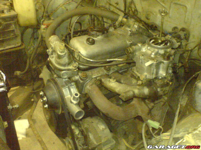

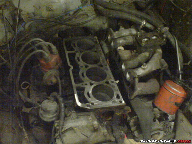

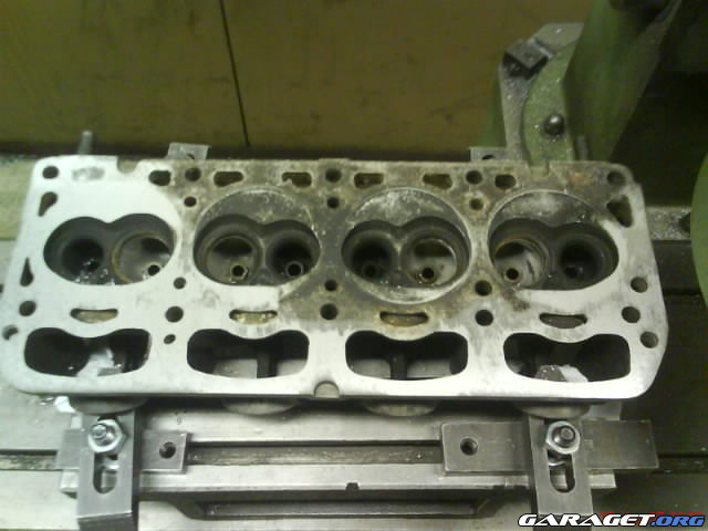

Fick tillbaka locket från planing + div ingrepp ( ventiltätningar mm). Nedan några bilder från planingen.
http://www.garaget.org/gallery/archive/19077/216576_op1hp3.jpg
http://www.garaget.org/gallery/archive/19077/216577_n1lvdj.jpg
http://www.garaget.org/gallery/archive/19077/216578_0jm2dg.jpg
Tyvärr så finns det en lite spricka i någon kylkanal då det trycker ut riktigt lite glycol innan den blir varm vid en av de yttre toppbultarna.. hmm Skall göra ett desperat försök med kylarcement. Gillar inte alls att använda sådant men jag hoppas det skall kunna hjälpa tillsvidare. Motor byts i sommr så.. cool

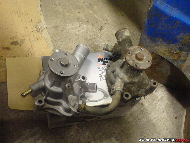

Bytte även till bla ny vattenpump på samma gång.
http://www.garaget.org/gallery/archive/19077/216579_nmobj4.jpg
Lite mera motorbilder.
http://www.garaget.org/gallery/archive/19077/216582_5j89c4.jpg
http://www.garaget.org/gallery/archive/19077/216584_pr52r4.jpg

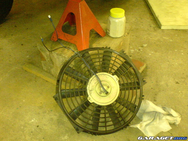

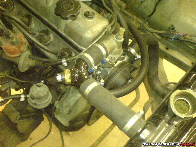

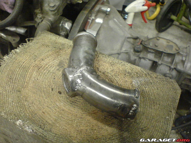

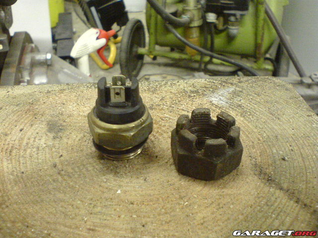

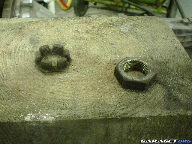

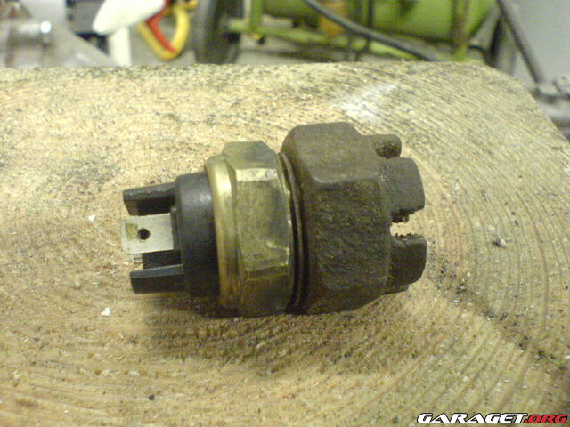

Corollans ordianrie kylfläkt fick flyga för en elfläkt. Termokontakten plockades från en kent 1.1a från min Fiesta. Sökte länge i mina samlingar efter en passlig mutter att svetsa i kylröret där givaren skulle sitta, hittade efter en tid en perfekt passande gänga- En Saab 96 navmutter big_smile
http://www.garaget.org/gallery/archive/19077/216586_r860no.jpg
http://www.garaget.org/gallery/archive/19077/216587_4vr7te.jpg
http://www.garaget.org/gallery/archive/19077/216588_3at24v.jpg
Rördelarna användes åxå från Fiestamotorn. Svetsade även en liten "kant" så slangen inte hoppar av. wink
http://www.garaget.org/gallery/archive/19077/216589_3gzjyk.jpg
Monterat och klart, nu saknas endast reläkopplingarna. smile
http://www.garaget.org/gallery/archive/19077/216591_oqj9hp.jpg
Använder kylfläkten från min gamla 99 T16, allt som redan finns sparar pengar. cool
http://www.garaget.org/gallery/archive/19077/216593_9c5gu3.jpg
Senast redigerat av thePaavo (28 december 2007)

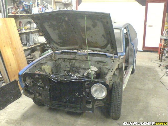

Jo bilen startades upp idag. smile Förutom det ovannämnda läckaget så funkar allt helt ok faktiskt. smile
Endast tändning + brytarspetsar är inte finjusterade.

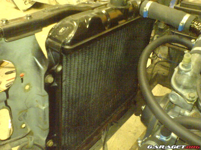

Kylaren fick sej även en omgång.
http://www.garaget.org/gallery/archive/19077/216597_eqo6au.jpg
Alla kylslangar förutom nedre stora slangen byttes ut, även nytt termostat.

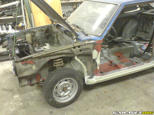

Bilen nedsläppt på alla fyra igen, skall vändas imårgon för början på andra sidans golv + tröskel.

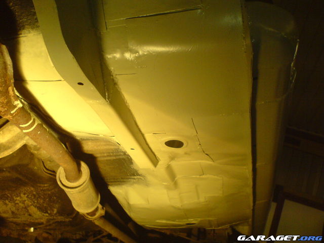

http://www.garaget.org/gallery/archive/19077/216600_5bzlpm.jpg
http://www.garaget.org/gallery/archive/19077/216601_g3a762.jpg
Hela vänstra sidan grundad med epoxy + alla skarvar underifrån limmade med karosserilim (ej på bild).
http://www.garaget.org/gallery/archive/19077/216602_t9v2yp.jpg
http://www.garaget.org/gallery/archive/19077/216603_jdshs2.jpg
http://www.garaget.org/gallery/archive/19077/216604_xveyce.jpg
