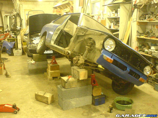

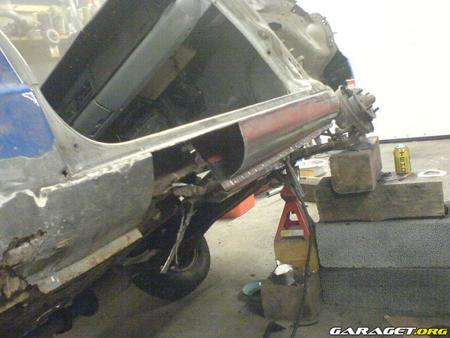

Började dagen med att palla upp bilens högra sida högt och sedan skrapa massa underifrån.
Bilen stöder ej på träklossarna utan på pallbockarna. De är endast som säkerhet. Observera dragöglan tongue

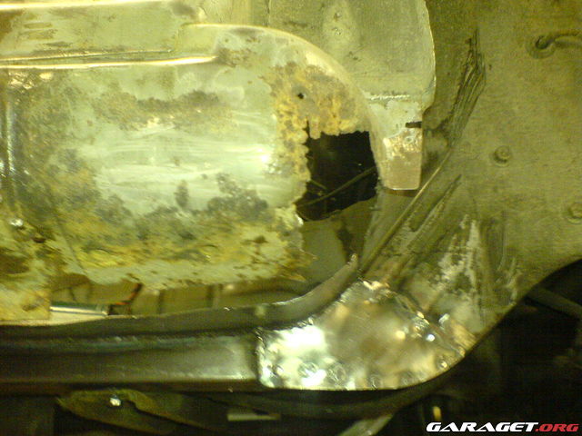

Sedan slipades allt spacklet bort där rosten kommit igenom.
http://www.garaget.org/gallery/archive/19077/223279_byjolu.jpg
Mycket fräscht.. lol

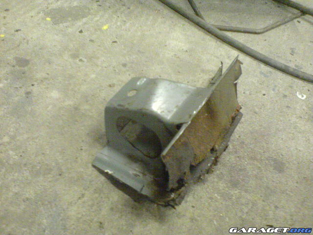

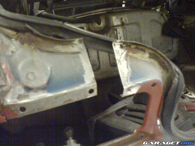

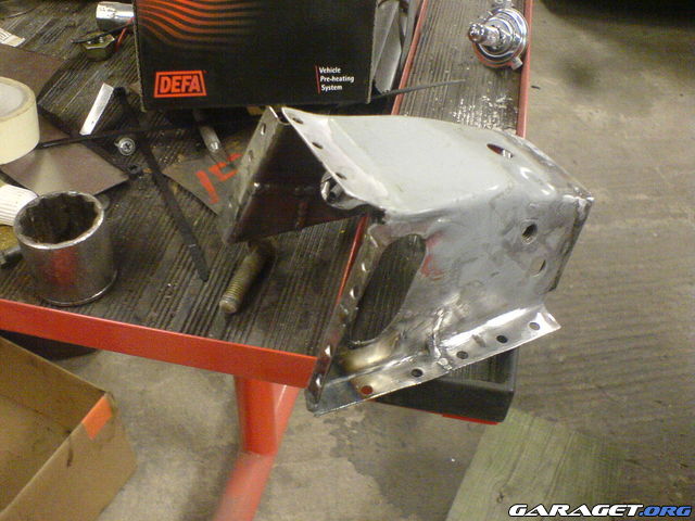

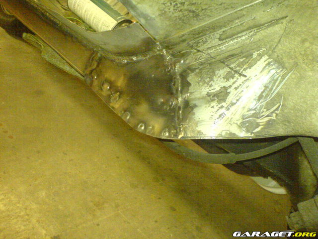

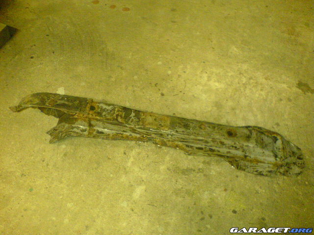

Även höger balk som växellådsbalken fästs i var dålig så bort med skiten.. wink
http://www.garaget.org/gallery/archive/19077/223287_nrms3c.jpg
Ny balk byggs upp framifrån.
http://www.garaget.org/gallery/archive/19077/223289_o18bz7.jpg

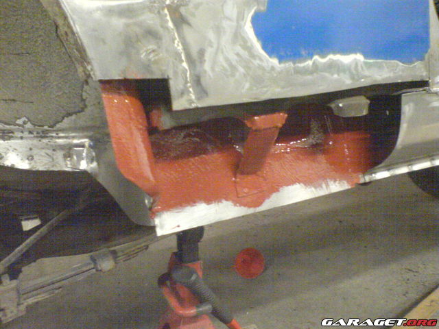

Som på andra sidan så målades även alla inre fogar före montering av yttre delar.

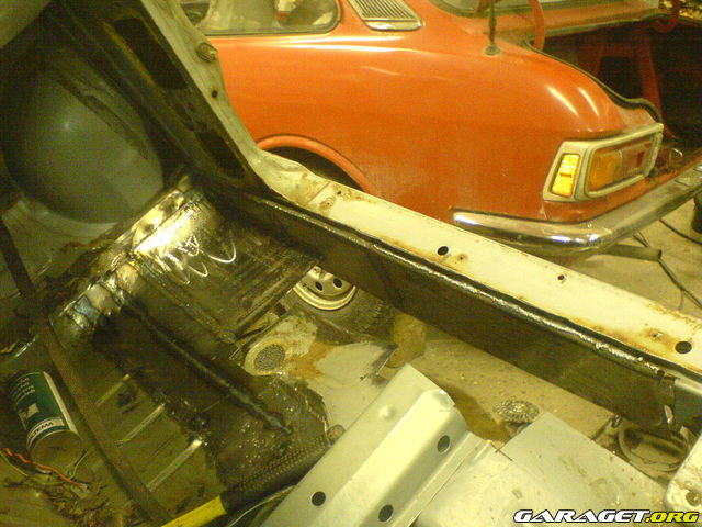

Hela balken färdig, golvet ovan byttes åxå¨.
http://www.garaget.org/gallery/archive/19077/223293_7bu079.jpg
http://www.garaget.org/gallery/archive/19077/223296_9052xw.jpg

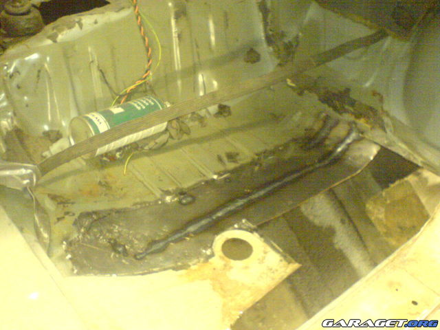

Inre fogen till balk + glovplåten ej helsvetsad på bild.
http://www.garaget.org/gallery/archive/19077/223297_g06ijf.jpg
http://www.garaget.org/gallery/archive/19077/223300_fa10x4.jpg

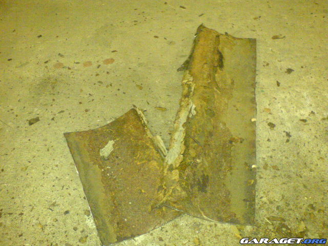

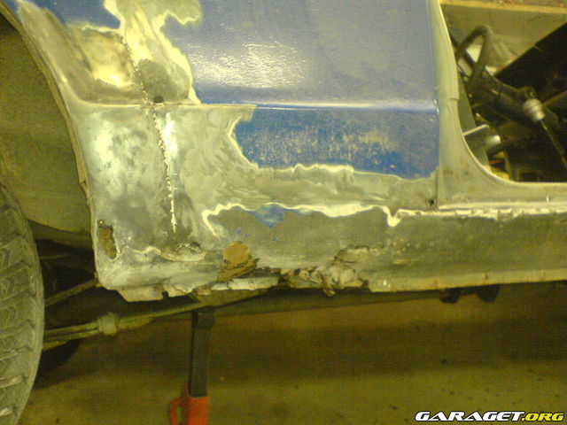

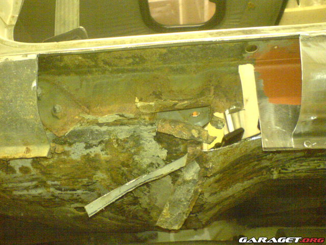

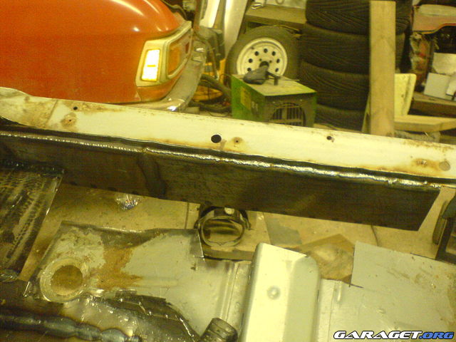

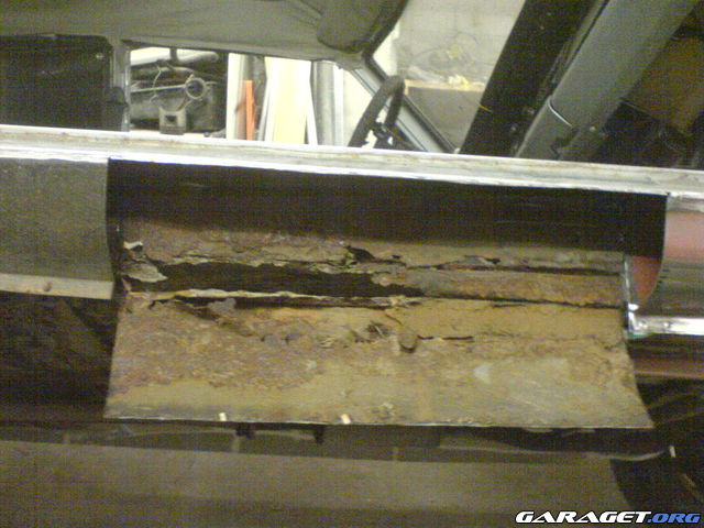

Började med yttre tröskeln i framkant . Som andra sidan så blev det myki kapande pga inre rost..har folk inte hört om balkrostskydd? wink
http://www.garaget.org/gallery/archive/19077/224937_kxaull.jpg
Inre vägg klar.
http://www.garaget.org/gallery/archive/19077/224941_ox6dfh.jpg
http://www.garaget.org/gallery/archive/19077/224944_e7v9gx.jpg
http://www.garaget.org/gallery/archive/19077/224945_m34n5z.jpg

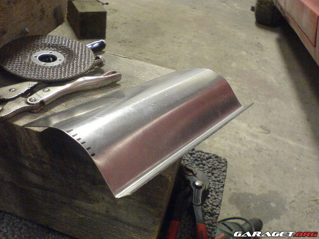

Hörnet blev till att laga av några små bitar, borde ordna me en träklobb me grop i att knacka runda plåtar.. wink
http://www.garaget.org/gallery/archive/19077/224947_uh52jk.jpg

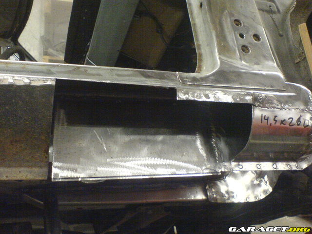

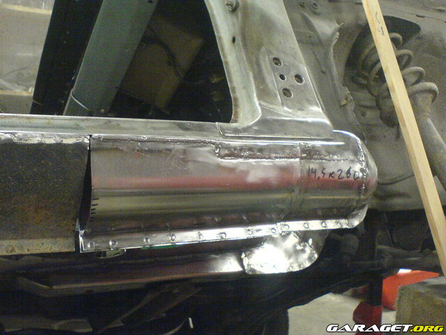

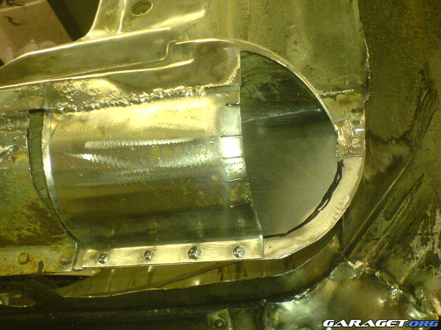

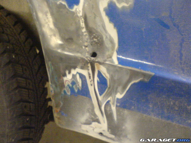

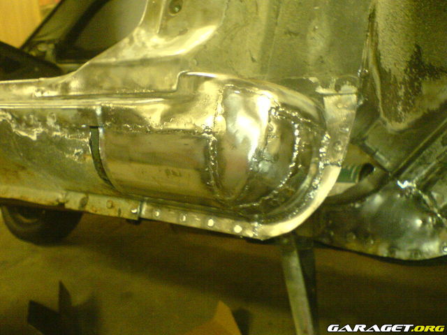

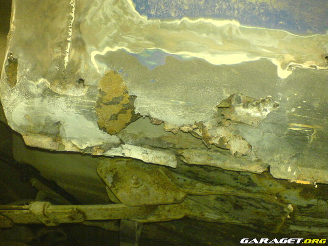

Fortsatte med tröskeln + golvet igår och idagkväll. Hela tröskeln var bytt i ett tidigare skede men inte direkt seriöst. All gammal plåt var ingömd så det var ingen snygg syn när jag kapade löst bitar.. roll
Första delen..

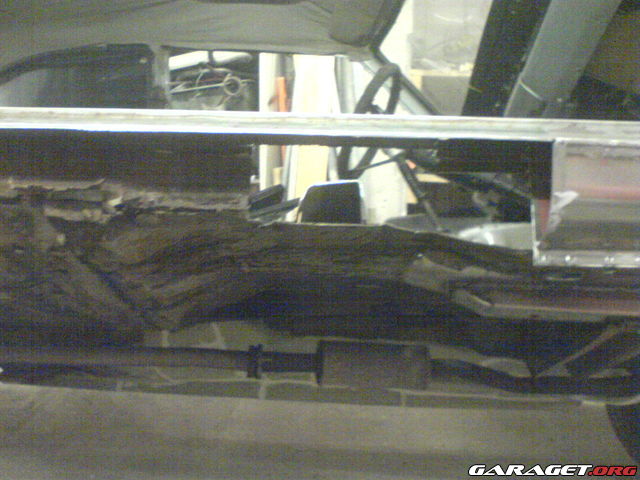

http://www.garaget.org/gallery/archive/19077/227430_6e5yqk.jpg

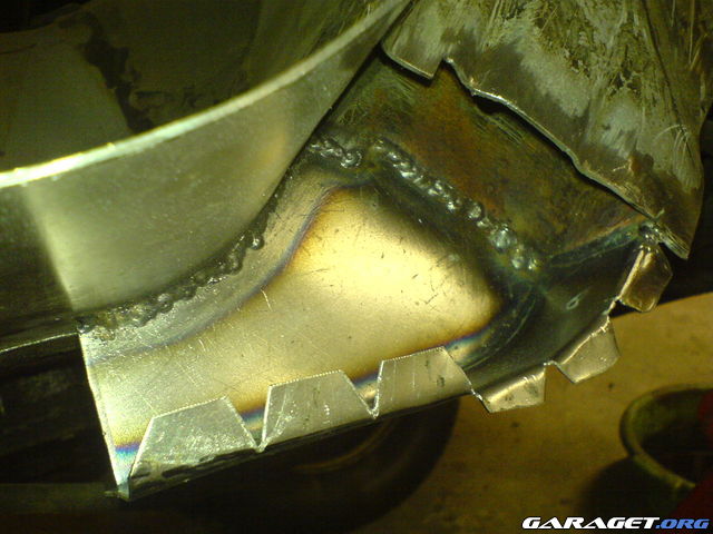

Ny inre vägg svetsad.
http://www.garaget.org/gallery/archive/19077/227435_q36vbf.jpg

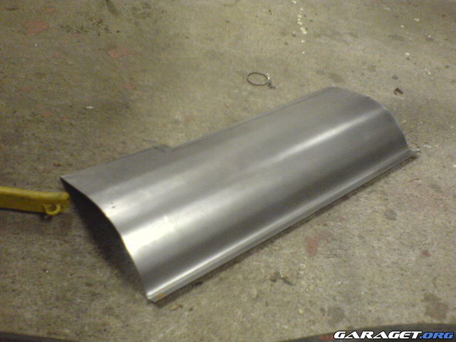

Ny tröskelbit bockad.
http://www.garaget.org/gallery/archive/19077/227439_yo3z7k.jpg
Och färdigsvetdsad, notera skillnaden på tröskelns profil. lol Lite fel förut..
http://www.garaget.org/gallery/archive/19077/227443_56mifk.jpg

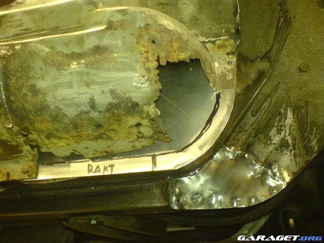

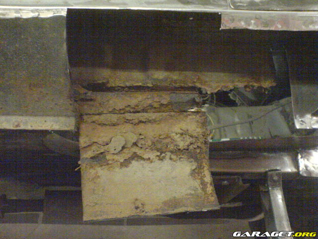

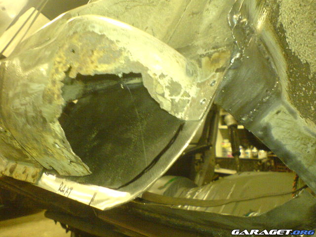

Rosten hade spridit sig en bit under tvärbalken så en del kapades loss för att komma åt allt.
http://www.garaget.org/gallery/archive/19077/227449_b9q6wc.jpg
LITET hål.. lol tongue
http://www.garaget.org/gallery/archive/19077/227451_83kkv6.jpg

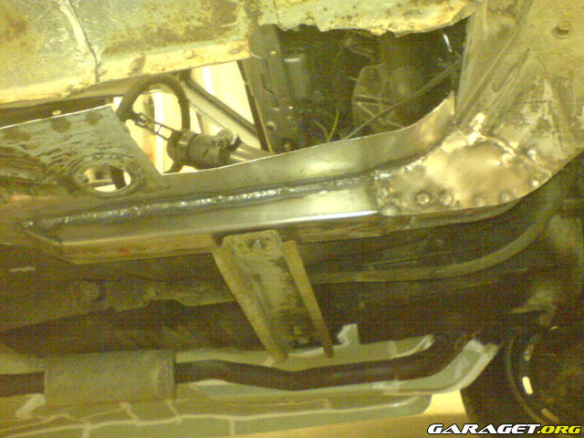

Nya delar på plats.
http://www.garaget.org/gallery/archive/19077/227454_yrhglq.jpg
Inifrån.
http://www.garaget.org/gallery/archive/19077/227456_4n7xao.jpg
http://www.garaget.org/gallery/archive/19077/227459_5ko5o9.jpg

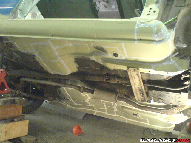

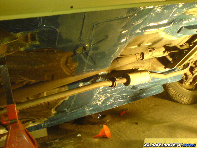

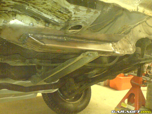

Nåjo..höger tröskel + hela bottnet  är färdigsvetsat smile Allt är även målat med grund och fogarna limmade.
Här lite bilder.. wink
http://www.garaget.org/gallery/archive/19077/245527_jd1rkp.jpg
http://www.garaget.org/gallery/archive/19077/245528_7heico.jpg
http://www.garaget.org/gallery/archive/19077/245529_qbohz7.jpg

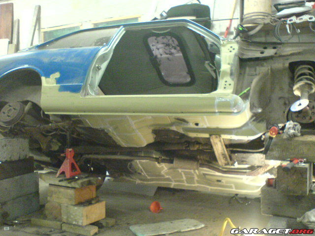

Bottnet i helhet..nu syns det hur mycket som är nyinlagt smile Allt det "gula" är nytt.. big_smile
http://www.garaget.org/gallery/archive/19077/245532_y8prq6.jpg
Förutom området där gångjärnen monteras..det är endast slipat.. wink
http://www.garaget.org/gallery/archive/19077/245535_piaepb.jpg
Ett varv med hammarlack.
http://www.garaget.org/gallery/archive/19077/245537_gl12yu.jpg

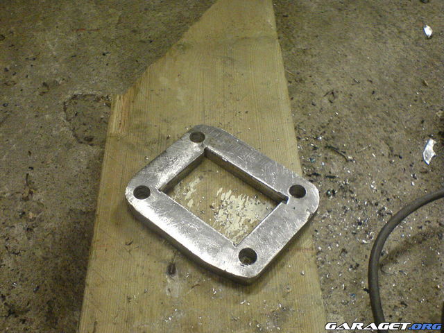

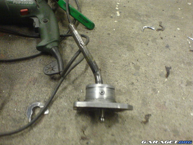

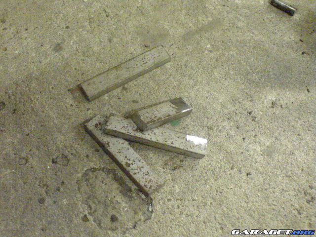

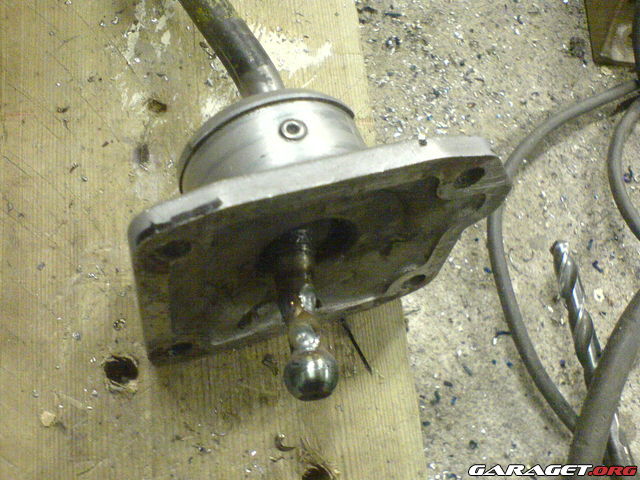

Byggde även en shortshift till växellådan.. smile Vilken skillnad mot orginal..stumt och fint.. tongue
Började med att bygga en distansplatta av 10mm plattjärn.
http://www.garaget.org/gallery/archive/19077/245544_vzugra.jpg
http://www.garaget.org/gallery/archive/19077/245545_y3nw9i.jpg
Flyttade sedan den nedre kulan motsvarande 10mm nedåt.
Innan:
http://www.garaget.org/gallery/archive/19077/245543_7a1vob.jpg
Efter:
http://www.garaget.org/gallery/archive/19077/245547_ccok1f.jpg

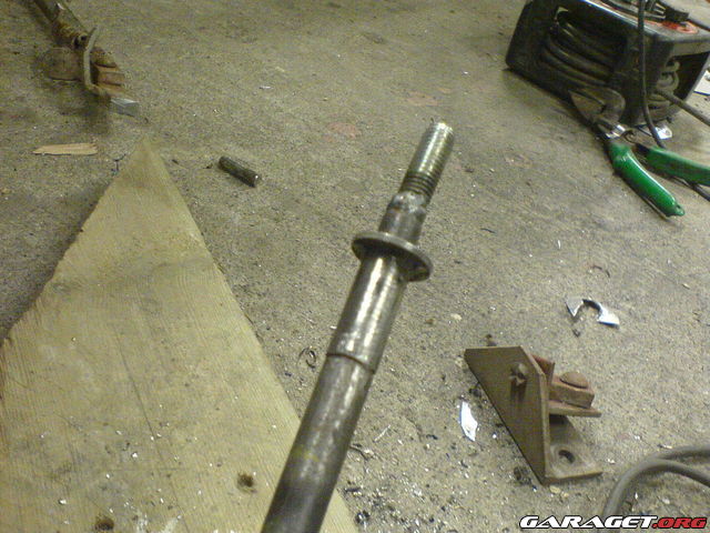

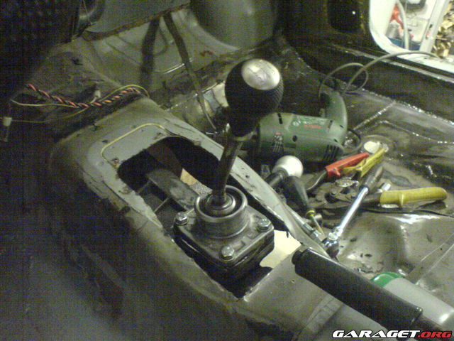

Den otroligt fula växelspaksknoppen med led:ar som satt i fick flyga all värdens väg. Ersattes med en överbliven från en Honda Jazz, växellägena stämmer tillochmed.. smile
Kapades först ca 8 cm och svetsades en 10mm bult på. Sedan bara att gänga dit..lagade även en bricka som damasken stöder på. cool
http://www.garaget.org/gallery/archive/19077/245549_gse4ck.jpg
http://www.garaget.org/gallery/archive/19077/245550_pzpwne.jpg

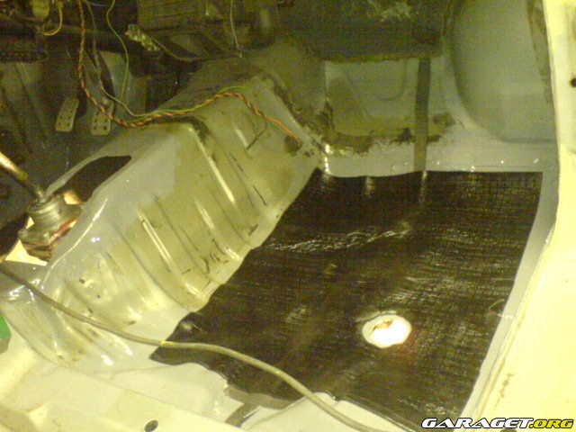

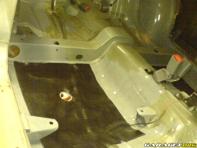

Även inne i bilen har det hänt lite mera saker, hela golvet är grundat samt lackat med grå hammarlack. Monterade även bitumenmattor igår, tack Johnsson för hjälp med montering. smile
På bilden syns även den "nya" ratten. Hade den i 99an förut, bara att köpa ett Luisi-nav och montera i Toyotan. wink Kommer att bytas mot en i mer race-stuk senare.
http://www.garaget.org/gallery/archive/19077/245551_bd5kss.jpg
http://www.garaget.org/gallery/archive/19077/245552_rjy38h.jpg
Behövs ännu lite matta till kardantunnel mm + en massa annan isolering.. tongue
http://www.garaget.org/gallery/archive/19077/245553_s6flkg.jpg

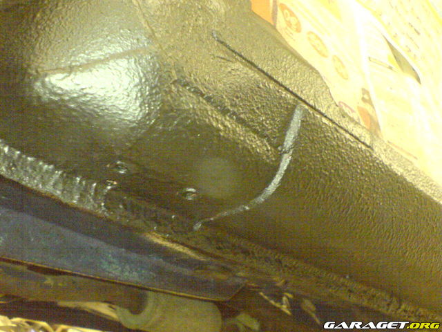

Så har tidne sprungit iväg igen.. hmm  Alltför mycket annat jobb..
Men men..nog har lite blivit uträttat för det big_smile

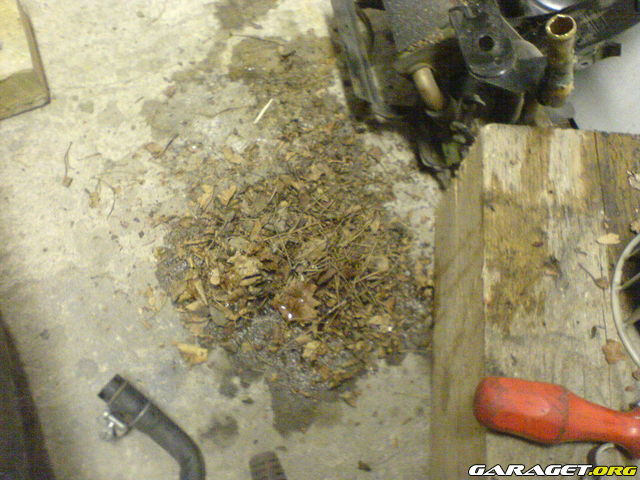

Toyotan hade hemska problem med dåligt blås från fläkten. Ville inte alls blåsa, så värmepaketet plockades loss.
Hittade bl a en massa barr och löv på elementet, kan nog vara en liten orsak. Bytte även ut fläktmotorn mot en ny då den var helt slut och slö, vilket visade sej inte vara så problemfritt då jag inte fick tag i en ny... blev till slut att modifiera dit en universal. Lite mera jobb men det funkar iaf smile
Ekorrboet big_smile
http://www.garaget.org/gallery/archive/19077/254018_8juf11.jpg

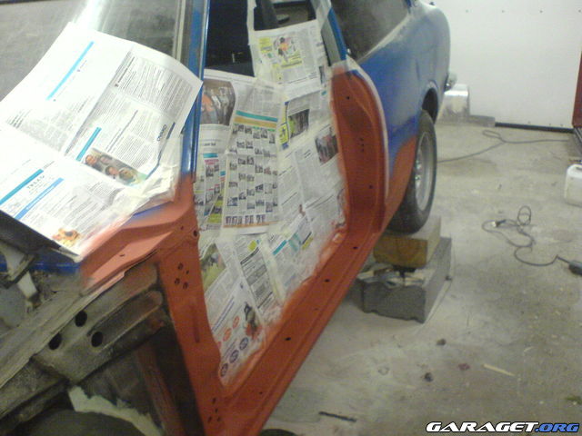

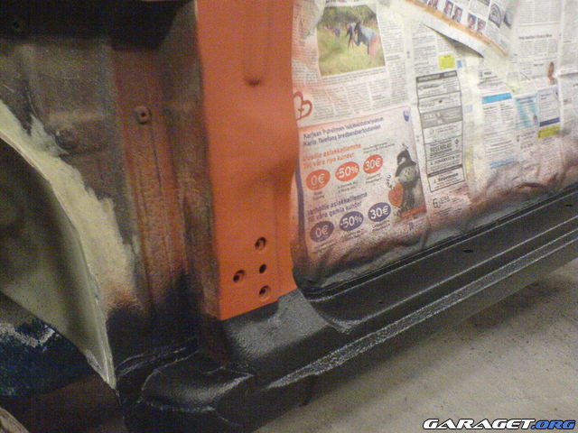

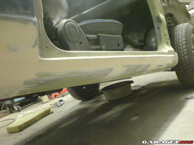

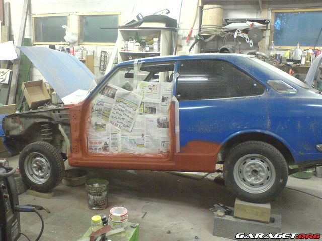

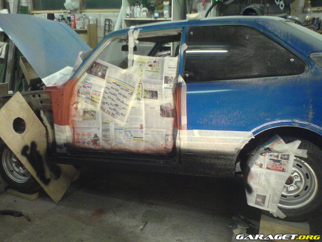

Trösklarna är i detta skede slipade, spacklade, grundade och stenskottsskyddade. cool
Lite bilder: 3 omgångar spacklat.
http://www.garaget.org/gallery/archive/19077/254021_ly908k.jpg
Grundat.
http://www.garaget.org/gallery/archive/19077/254023_cuiz0j.jpg
http://www.garaget.org/gallery/archive/19077/254024_wxm6sf.jpg
Och slutligen stenskottsskydd sprutat.
http://www.garaget.org/gallery/archive/19077/254027_h4icti.jpg
http://www.garaget.org/gallery/archive/19077/254028_twvuqk.jpg
http://www.garaget.org/gallery/archive/19077/254030_bsg7ar.jpg
Ännu lite färg så ser det ju nästan sakligt ut .. big_smile

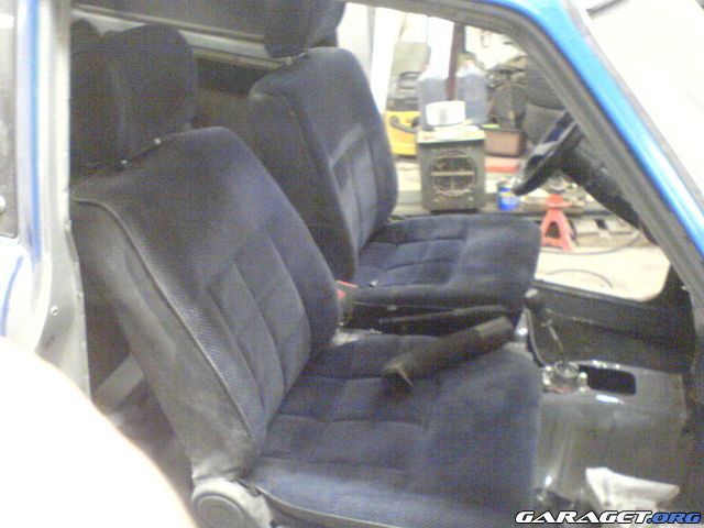

Monterade även in framstolarna, efter lite modifiering av alla fästen. 2 av 8 satt fast ordentligt tongue
http://www.garaget.org/gallery/archive/19077/254033_zcukus.jpg

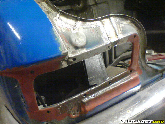

En liten svetsåtgärd har åxå utförts vid baklamporna. Var endast lampan som stadgade upp hela biten. hmm
http://www.garaget.org/gallery/archive/19077/254035_8mxvu5.jpg
http://www.garaget.org/gallery/archive/19077/254036_mvhwff.jpg
