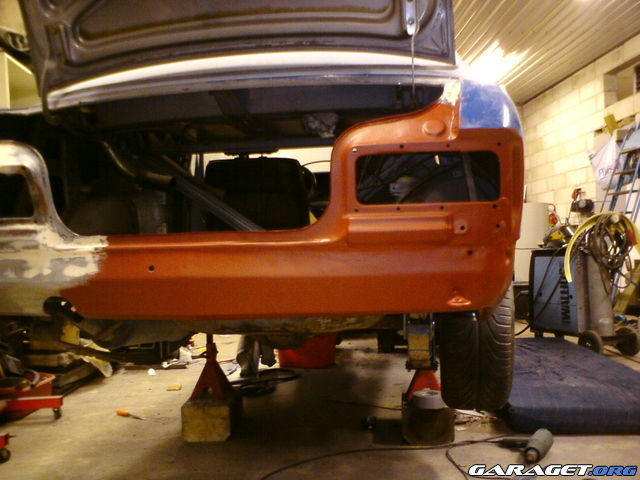

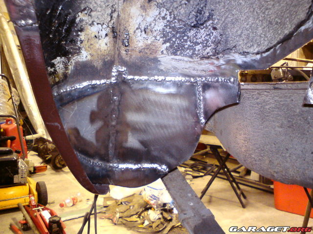

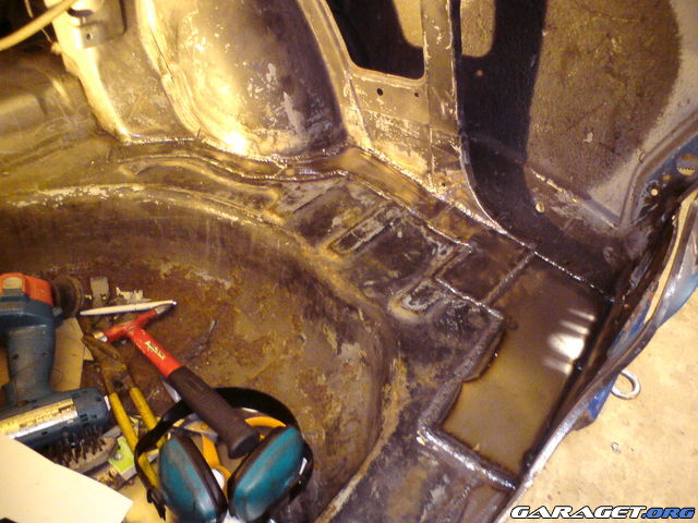

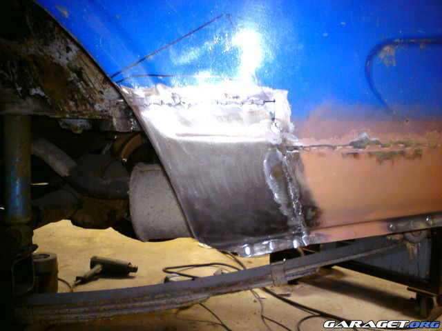

Så skriver vi lite igen smile

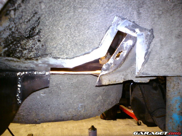

Svetsade det sista på bakhörnet idag..*skönt* cool
Höger hjulhus
https://www1.garaget.org/gallery/archive/19077/465995_oktkcm.jpg
https://www1.garaget.org/gallery/archive/19077/465996_ieh1ai.jpg
Punktat lite

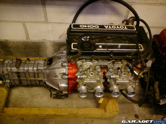

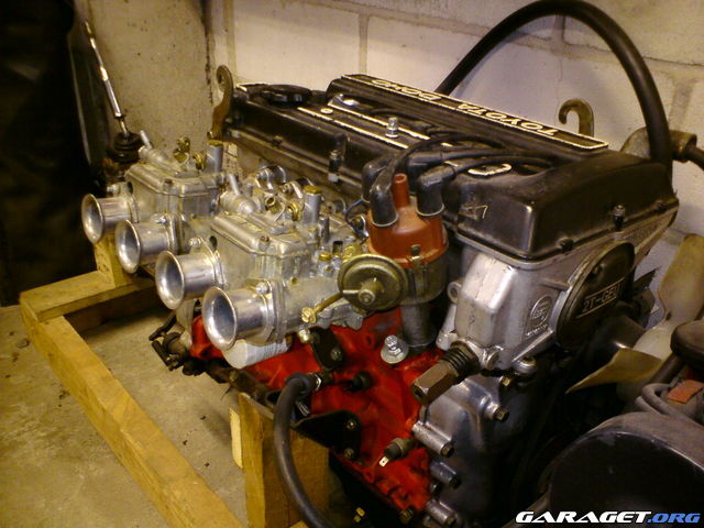

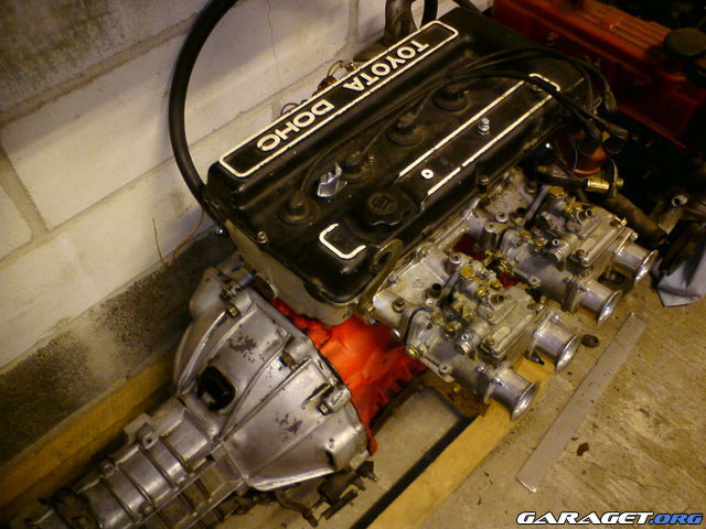

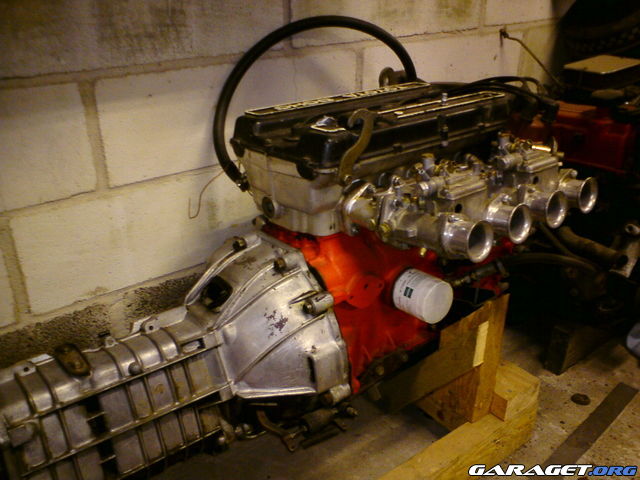

Passade även på att ta lite bilder av nya motorn, tidigare ägare hade importerat den från Japan och inte nästan alls kört med den. Verkar vara i toppskick, startade den i våras och den går nätt och fint. Alla värden som kompression och leakdown mm är på topp. smile Turboplaner finns då just denna 2TG-EU är en lågkompressionsmotor och behöver inte byggas om för körning på relativt låga laddtryck cool
https://www1.garaget.org/gallery/archive/19077/466000_oxzosc.jpg
https://www1.garaget.org/gallery/archive/19077/466001_b03omj.jpg
https://www1.garaget.org/gallery/archive/19077/466004_fhg9zv.jpg
https://www1.garaget.org/gallery/archive/19077/466005_jo4ces.jpg

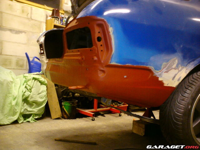

Under gårdagen konstaterades det att dörrarna är utom räddning..sad går nog säkert att fuska ihop men det gillas inte riktit. Blir nog tvungen att göra det för att få ihop bilen. Så nu efterlyser jag dörrar om någon vet om sådana till salu?..framskärmar är åxå av intresse..hör gärna av er smile

Så kör vi lite update igen då wink
Har krigat en hel del med dörrar + skärmar den senaste tiden. Men även med pakpartiet, känns skönt när saker äntligen börjar likna nåt. tongue

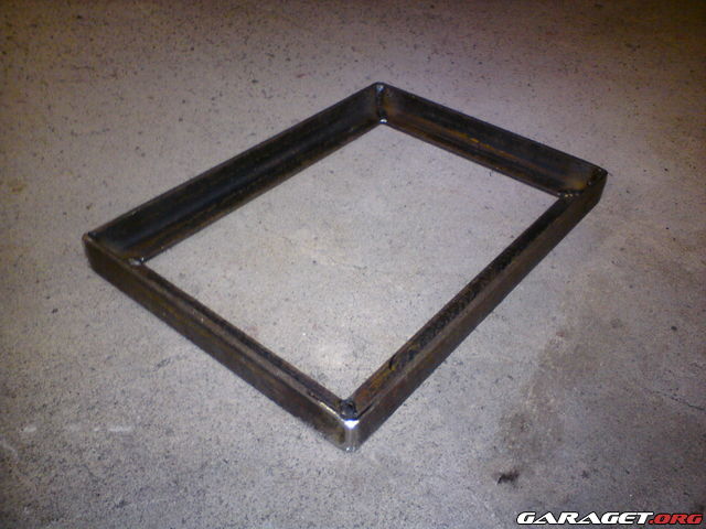

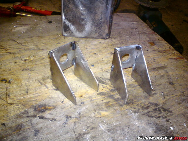

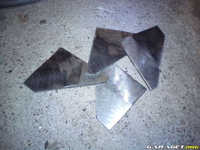

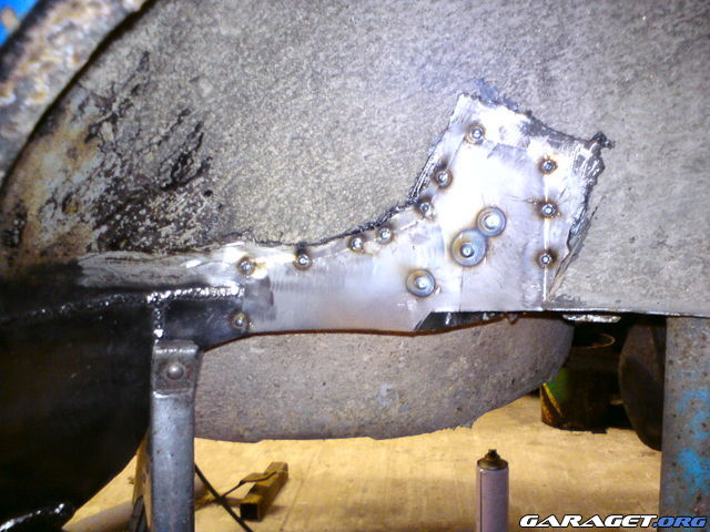

Lagade nya fösrstärkningar till kofångarfästena bak, de gamla försvann ju som bekant med rosten...igen! mad Allt får byggas nytt..tongue
Började med 4 identiska 1,5 mm sidobitar föratt sedan byggas vidare på 2mm tjocka brickor. Blev helt ok..otroligt mycket jobb för en så lite sak.  big_smile
https://www1.garaget.org/gallery/archive/19077/478439_8y5tsq.jpg
Lite svetsning til och sedan fast i bilen. l
https://www1.garaget.org/gallery/archive/19077/478441_aap3e8.jpg

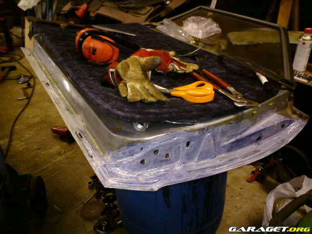

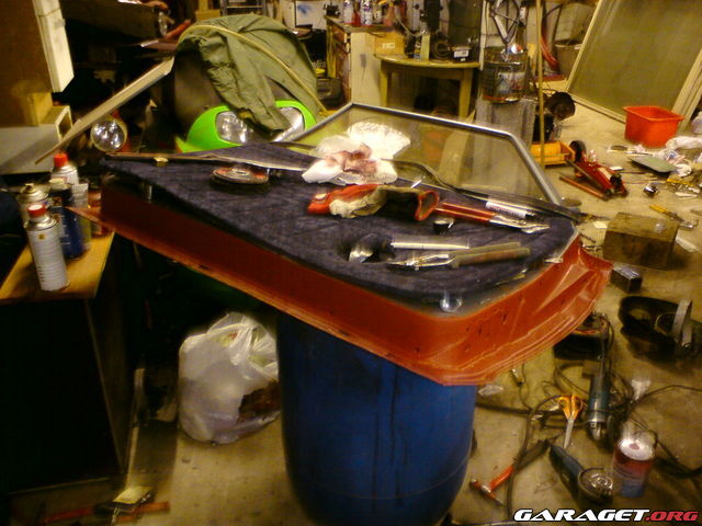

Gav mej även på vänter framdörr, andra dörrar är beställda och byts senare ut när bilen lackas. Får klara mj med dessa en tid. Gick tyvärr inte att lappa seriöst mera, tillochmed gångjärnsfästet var tvunget att bytas ut .smile
Färdigsvetsat och preparerat. Grundades ordentligt och blåstes sedan stenskottsskydd under hela dörren och vi gångjärn. Har dock ingen bild ännu.
https://www1.garaget.org/gallery/archive/19077/478455_ftofxy.jpg
https://www1.garaget.org/gallery/archive/19077/478456_88nqq9.jpg

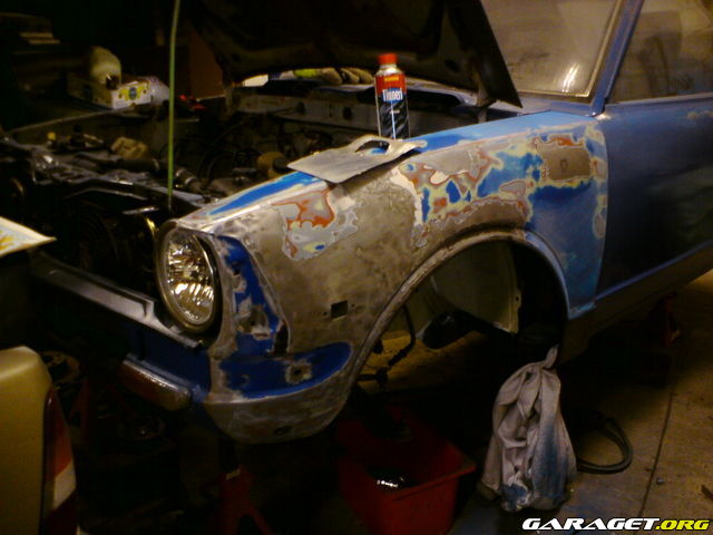

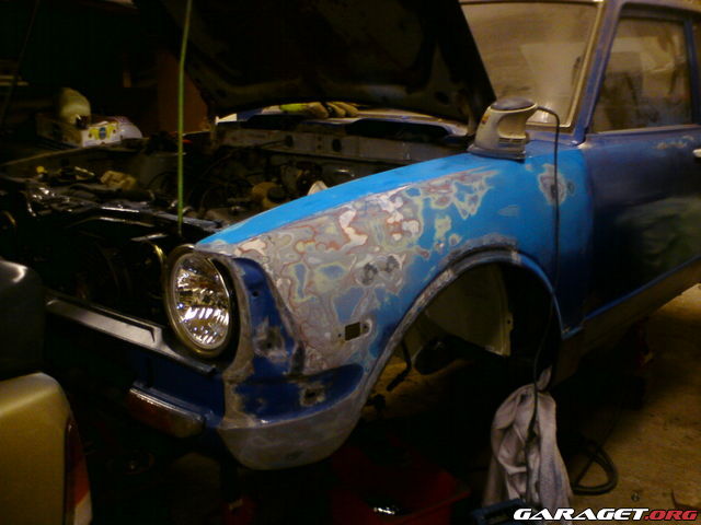

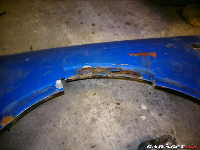

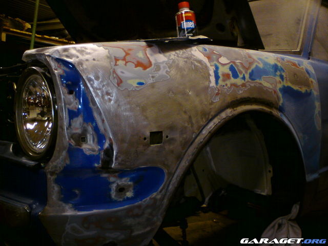

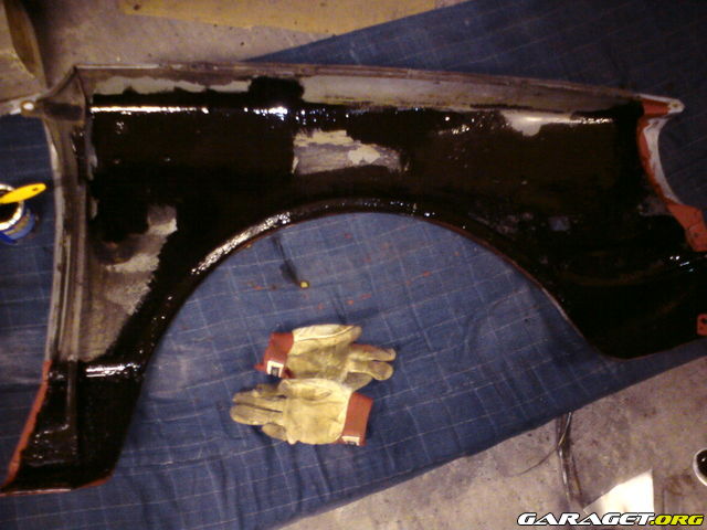

Vänterframskärm blästrade till en stor del innanför och byttes ut en bit av skärmkanten. Grundades sedan innanför och sedan på med hammarlack, skall ännu ett lager innan rostsyddsmassa.
https://www1.garaget.org/gallery/archive/19077/478472_l6346i.jpg
https://www1.garaget.org/gallery/archive/19077/478462_pa5w9e.jpg
För att göra ytbehandligen på utsidan lättare monterades skärmen tillfälligt på bilen, då kan ännu de sista finjusteringarna göras i tid. Mycket rost var inspacklad sen tidigare så planen med lite spacklig skippades och hela frampartiet slipades plåtrent. cool Samma procedur med dörrar mm följer..tongue
https://www1.garaget.org/gallery/archive/19077/478466_y663vm.jpg
https://www1.garaget.org/gallery/archive/19077/478467_bh9wp5.jpg
https://www1.garaget.org/gallery/archive/19077/478468_uvpnrj.jpg
Första lgret spackel lades på efter riktning innan det var slut för kvällen. Fortsätter imårn..ha de bra alla! smile

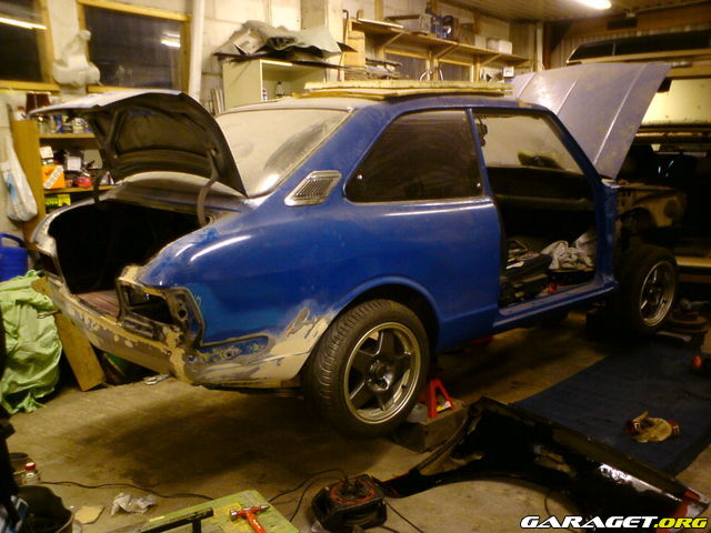

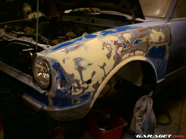

Idag spacklades och slipades det sista på bakre sandplåten...grundade även nästan hela. Börjar äntligen ta form smile Önskar bara jag hade så mycket tid att jag sku hinna laga skärmbreddarna åxå, men de får vänta tror jag tongue
https://www1.garaget.org/gallery/archive/19077/479755_rugaje.jpg
https://www1.garaget.org/gallery/archive/19077/479757_fppvrh.jpg
Det första varvet spackel på framskärmen slipades även ned..in i helvete så bucklig skärmen va...mad
Men de blir nog bra.. (självövertalning) smile
https://www1.garaget.org/gallery/archive/19077/479760_72qquq.jpg

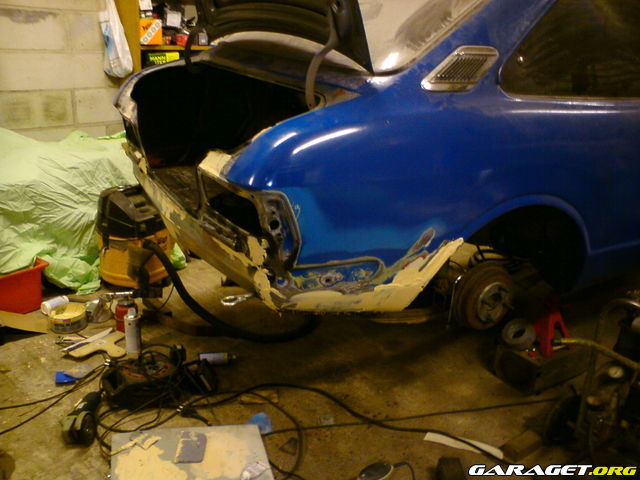

#133
Idag har det äntligen hänt lite mera grejer smile

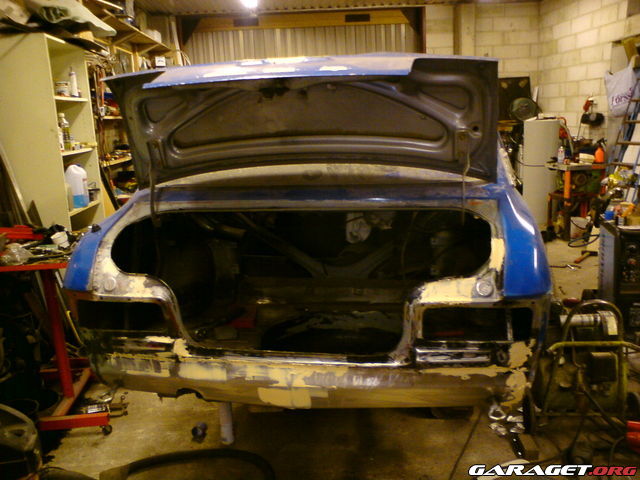

Började dan med att svetsa det sista på bakpartiet. Har dröjt kvar onödigt länge det där hörnet.. wink
https://www1.garaget.org/gallery/archive/19077/481845_afc5h8.jpg
Sedan slipade all tillfällig grund bort från den bakre biten och så spacklades det intensivt i ett par timmar. Sedan var det bara att finslipa allt och grunda.. *skönt* big_smile
https://www1.garaget.org/gallery/archive/19077/481854_4avbjt.jpg

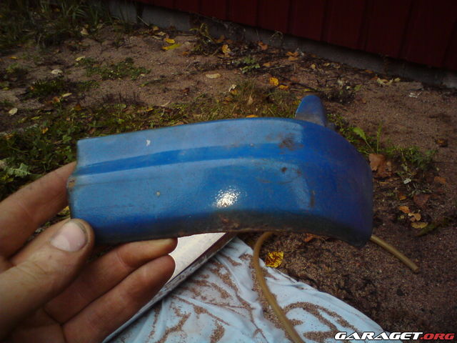

Slipade även kanten runt luckan då all färg som målats av någon tidigare flagnat upp..  mad
Beklagar för suddig bild..för mycket thinnerångor..? lol
https://www1.garaget.org/gallery/archive/19077/481859_dqhjk0.jpg

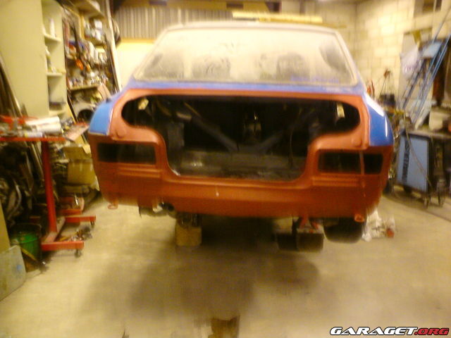

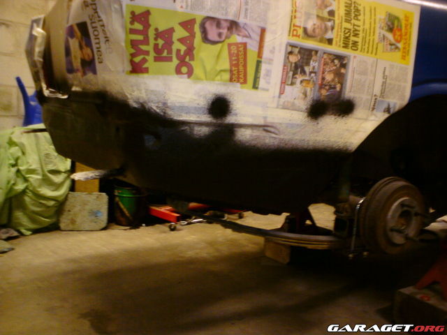

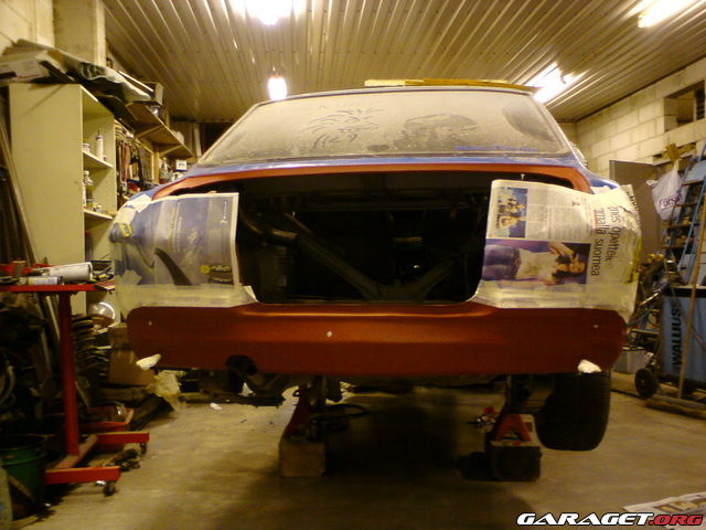

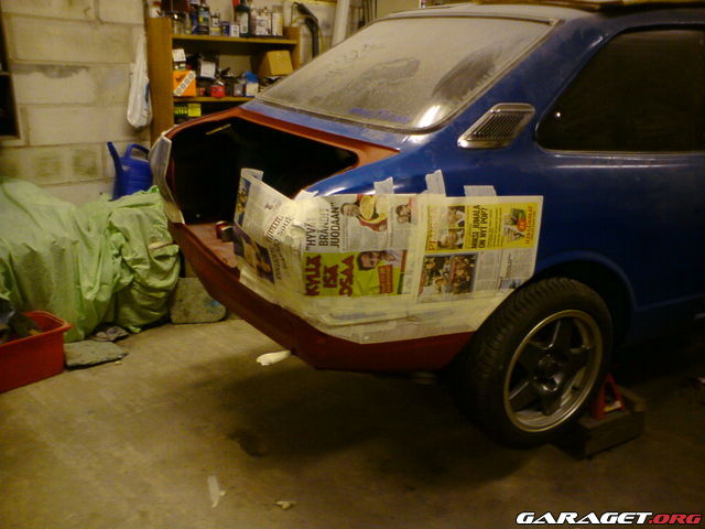

Maskeringen till stenskottsskyddet lagt, nu börjar det roliga! big_smile
https://www1.garaget.org/gallery/archive/19077/481863_gkww4p.jpg
https://www1.garaget.org/gallery/archive/19077/481865_vzygbz.jpg

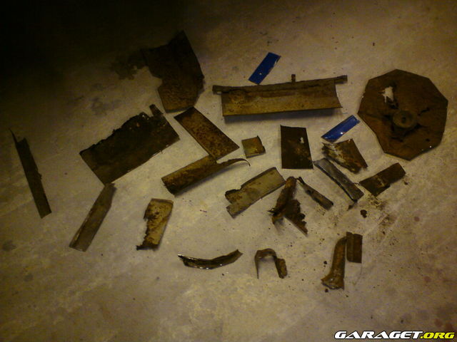

Vid passligt tillfälle städades det lite och passade på att smla ihop de större resterna från bakänden för ett gruppfoto. tongue Och då var den ursrungliga planen att laga bakdelen vid ett senare skede...kanske tur sen ändå att man inte gav sej..smile Ordentligt på en gång är mitt motto eller va de heter..wink
https://www1.garaget.org/gallery/archive/19077/481867_fmj7tn.jpg

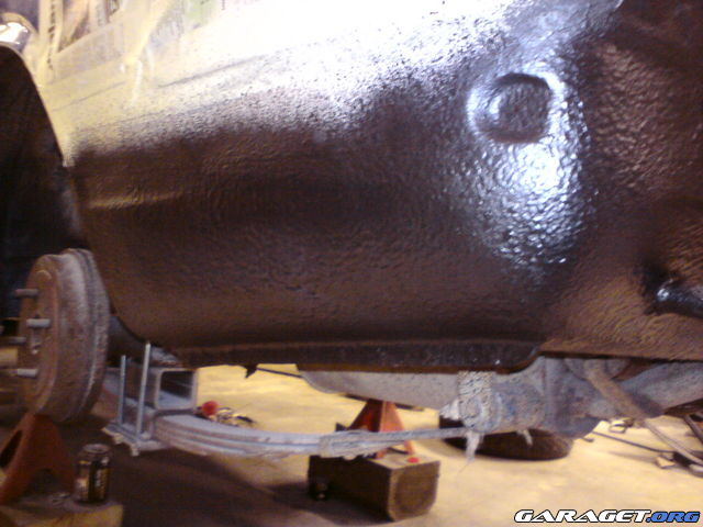

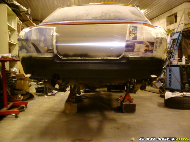

Slutligen blåstes stenskottsskyddet på. smile
https://www1.garaget.org/gallery/archive/19077/481876_bgwzob.jpg
https://www1.garaget.org/gallery/archive/19077/481877_zoyzuf.jpg
Passlig bild att reklamera det finska språket om man ser på tidningarna smile
https://www1.garaget.org/gallery/archive/19077/481878_97mulc.jpg
Imårrån blir det avmaskering samt färg på smile kanske åxå montera kofångare..jeeei! big_smile

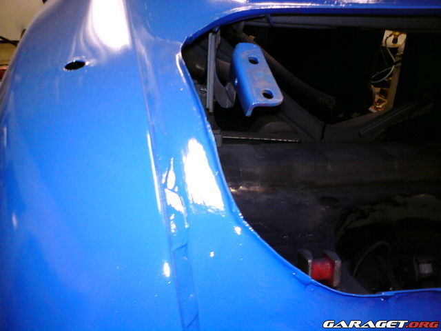

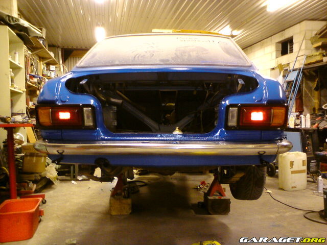

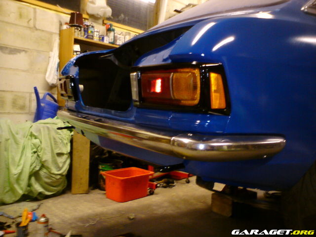

Så har en hel helg + lite till gått åt igen! smile

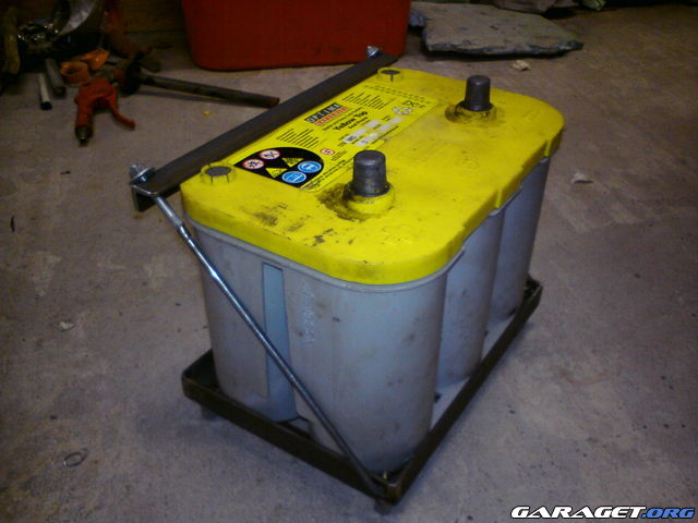

Bestämde mej efter mycket funderande av och an att flytta batteriet till baklucan. Tänkte annars göra det vid ett senare skede. Ett botten svetsades ihop av vinkeljärn och sedan ett fäste, enkelt! wink Svetsade 4 st "mutterhylsor i varje hörn på undersidan så den fästs med 4st M8 bult underifrån. På detta sätt fick ja även upp det en bit i luften för bättre ventilation. Allt lackades svart med hammarlack (ej bild)
https://www1.garaget.org/gallery/archive/19077/483203_nhpsiy.jpg
https://www1.garaget.org/gallery/archive/19077/483205_d08w1k.jpg

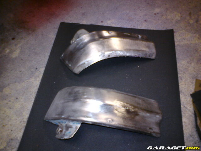

Så till karossen; de två "hörnplåtarna" som sitter under baklysena blästrades och lackades.
https://www1.garaget.org/gallery/archive/19077/483206_9zb6ab.jpg
https://www1.garaget.org/gallery/archive/19077/483207_7x022v.jpg
Var även tvungen att svetsa ett litet hål som doldes under färgen. På bild ej färdigblästrade.
https://www1.garaget.org/gallery/archive/19077/483208_0h2kso.jpg

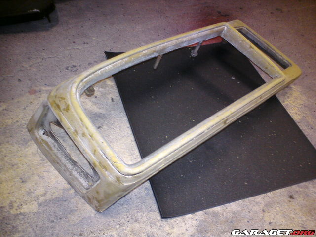

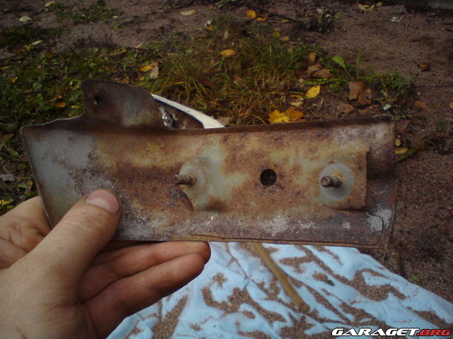

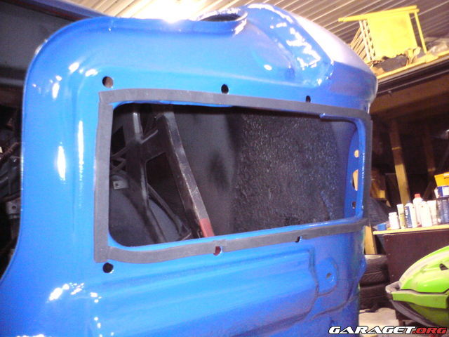

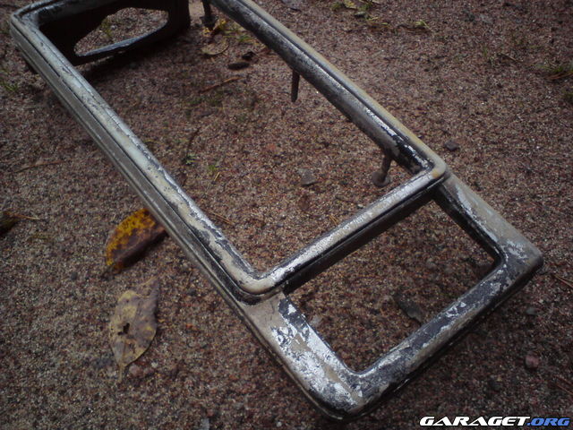

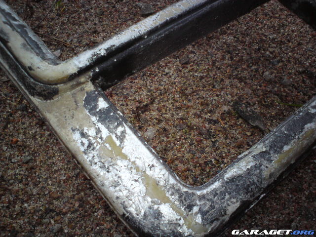

Baklysramarna var ett projekt för sig, det högra speciellt då ytan bestod av vet ej vad. Men för jävligt såg det ut.. tongue Prövade först slipa men utan resultat, provade sedan blästra med lågt tryck och det gick riktit fint. smile Ytan blev aningen gropig som väntat men resultatet är jag nöjd med  big_smile
Före:
https://www1.garaget.org/gallery/archive/19077/483217_f9o345.jpg
https://www1.garaget.org/gallery/archive/19077/483219_fdu0n4.jpg
Efter:
https://www1.garaget.org/gallery/archive/19077/483223_g8u64h.jpg
Sedan var det bara slipa, grunda, lacka smile
Innan baklysena monterades lagades nya tätningar då de tidigare var obefintliga, alla hål ströks med silicontätning innan montering. Vill inte ha samma akvarie som när jag köpte bilen.. roll
https://www1.garaget.org/gallery/archive/19077/483228_srt6tl.jpg

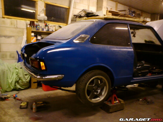

Och slutligen monterades allt tillbaka big_smile Börjar likna en bil igen efter en lång tid wink
https://www1.garaget.org/gallery/archive/19077/483232_l40p0c.jpg
https://www1.garaget.org/gallery/archive/19077/483233_2otl5w.jpg
https://www1.garaget.org/gallery/archive/19077/483235_i6luy6.jpg
OBS! Vill göra detta klart så ingen uppfattar fel, detta är ej den slutliga lackeringen. Hela bilen är tidigare målad med sprayburkar av billigast möjliga sort, och därför ilappad tillfälligt med likadan nyans. Bilen skall lackas i nästa sommar. Skulle det finnas tid skulle hela bilen slipas och rätas i plåtarna, men då den skall köras i vinter så finns det ej tid wink Men som sagt: ny lack är på kommande och i samma veva teknikbyte samt skärmbreddare! smile  Så va det uppklarat tongue
https://www1.garaget.org/gallery/archive/19077/483252_k0bimd.jpg
