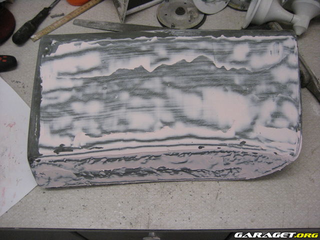

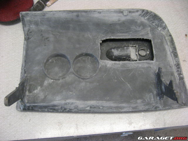

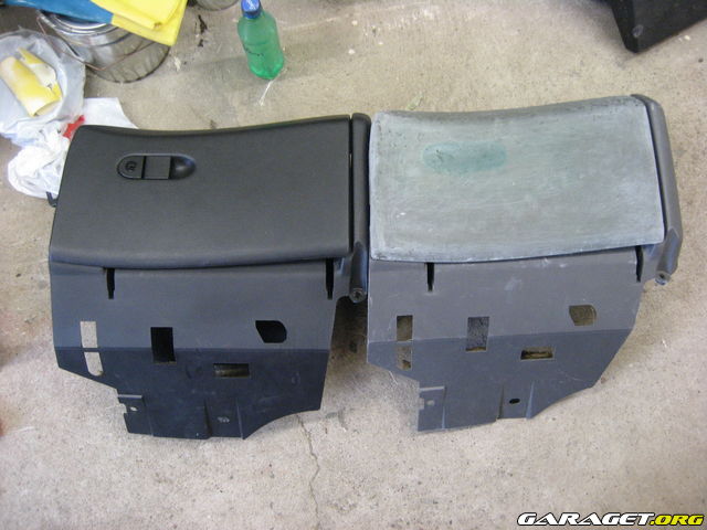

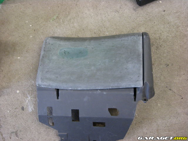

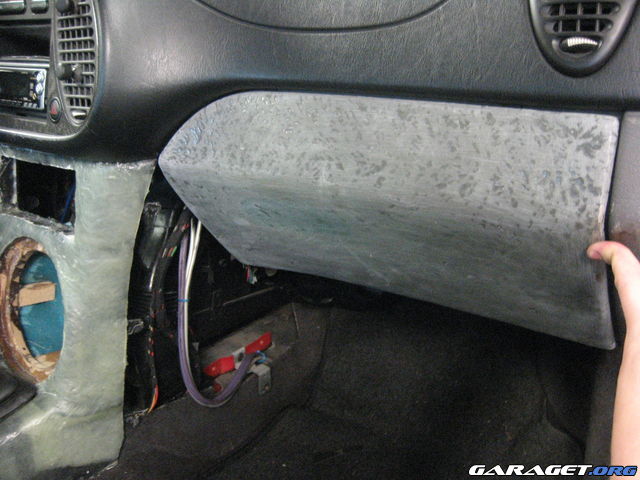

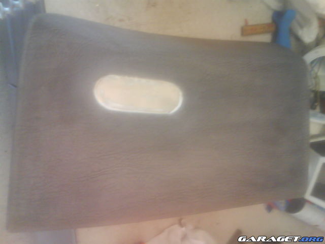

Uppdatering 2 juli:

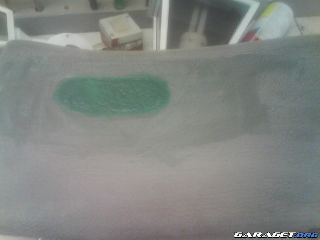

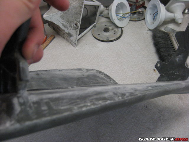

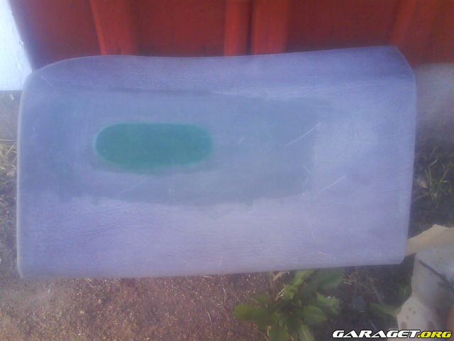

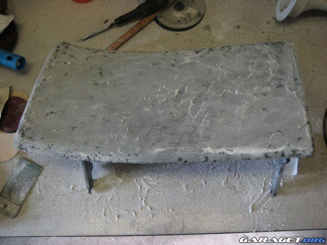

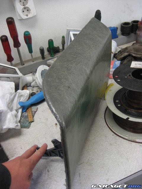

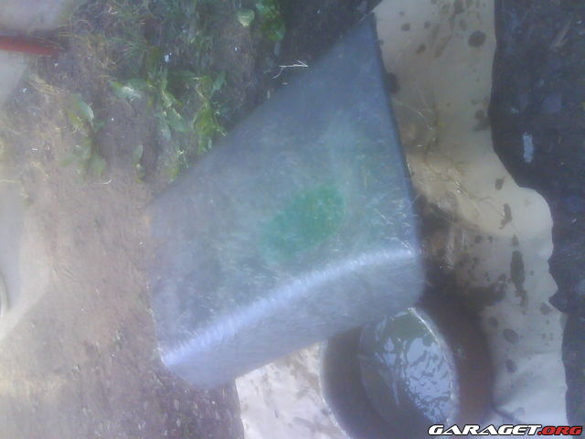

Igår plastade jag färdigt min låda och idag har jag lagt igen hålet till lås och handtag på handsfacket och sedan glasfiberspacklat och för att va på den säkra sidan så de inte spricker la jag ett lager med glasfiberväv över hela luckan:)
https://www1.garaget.org/gallery/archive/47484/390330_gfgwai.jpg
https://www1.garaget.org/gallery/archive/47484/390332_rrdate.jpg
kapat väck handtag och sen la i en alubit
https://www1.garaget.org/gallery/archive/47484/390333_7adout.jpg
spacklat med glasfiberspackel första gången
https://www1.garaget.org/gallery/archive/47484/390335_hl7cyz.jpg
spacklat andra gången och dags för att lägga på väv
https://www1.garaget.org/gallery/archive/47484/390337_4o30xe.jpg
ett lager väv=) ligger numera i garaget härdad och klar..
//Nicklas

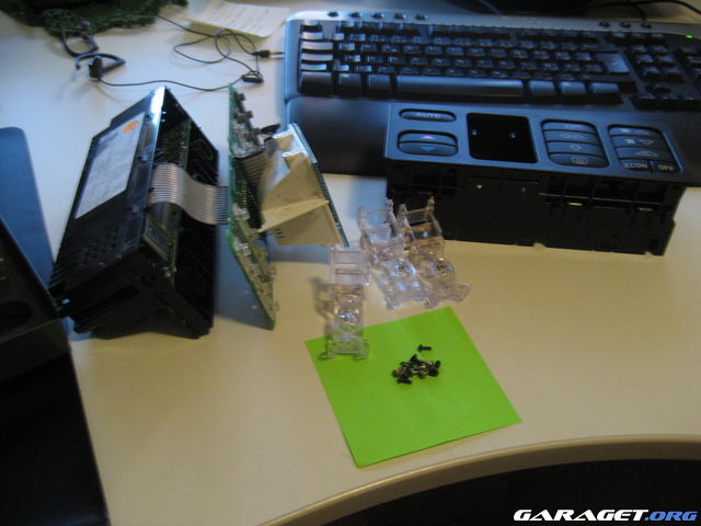

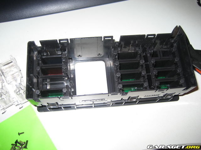

Liten mini uppdatering 6 juli
Plockade ner ac instrument för jag ska spacklas ihop  med de andra men stötte på ett litet problem vet fan inte hur man få ut knapparn:(.. sen funder jag nu på om jag kommer kunna få ihop de sen när den hela delen sitter fast i mittkonsolen  :roll:
https://www1.garaget.org/gallery/archive/47484/393692_6n3jy8.jpg
https://www1.garaget.org/gallery/archive/47484/393694_wgngpp.jpg
nån som har någon ide hur man få ut knapparna?:S
//Nicklas
