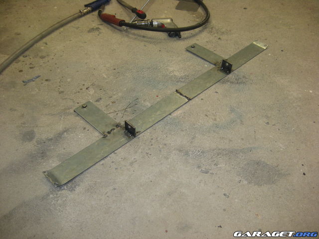

Miniuppdatering 12/1

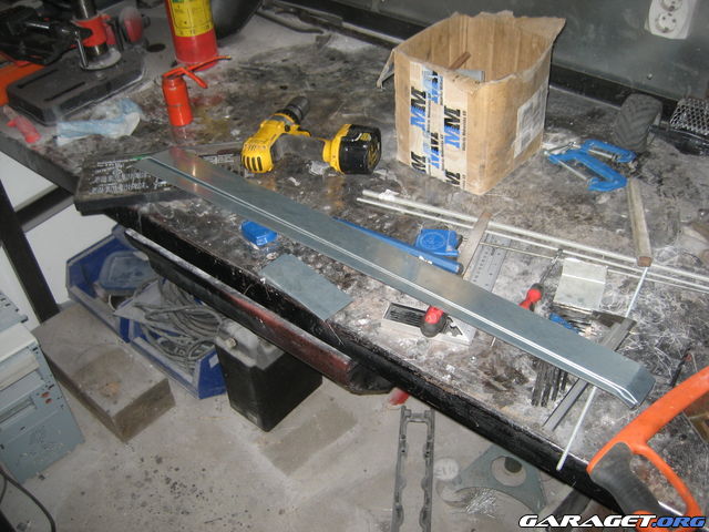

Fick mina takfästen idag fast passade inte riktigt som ja ville så få bygga om dom lite men blir nog bra till slut. Dom är bockade i 3mm plåt så de borde väl hålla tycker man:)
https://www1.garaget.org/gallery/archive/47484/542220_1n8i9p.jpg
Orkade fatkiskt inte göra något i garaget idag. Har svetsat rost på en volvo 240 hela dagen på praktikplatsen så känner inte för att gå ut i garaget idag. skönt att vila lite ibland oxå;)
Mvh Nicklas

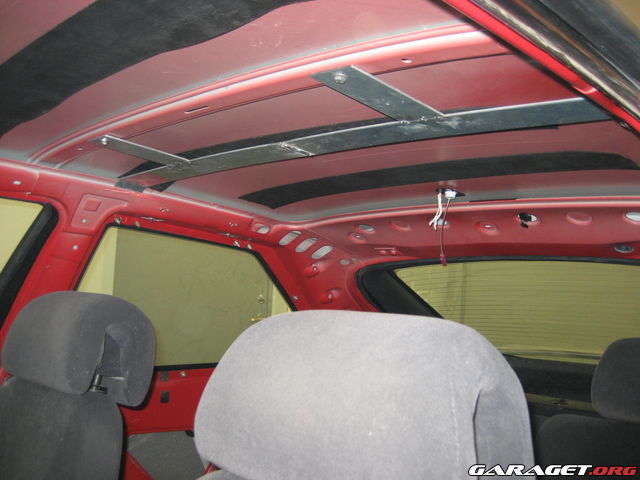

Uppdatering 13/1

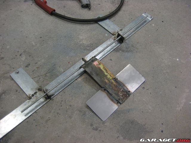

Idag orkade jag gå ut i garaget och krabba lite;) slutade med att skärmen satt uppe i taket men långt i från klart:)
https://www1.garaget.org/gallery/archive/47484/543332_dz458l.jpg

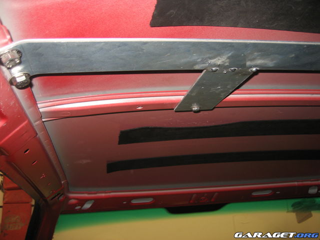

fästet i taket som jag svetsat ihop fästes med 2 st m8 och 1 m6 varje sida borde nog hålla.
https://www1.garaget.org/gallery/archive/47484/543334_ctc1gx.jpg
är lite annorlunda mot att montera en 8" i taket;)

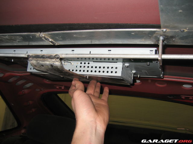

https://www1.garaget.org/gallery/archive/47484/543339_5bkzo5.jpg

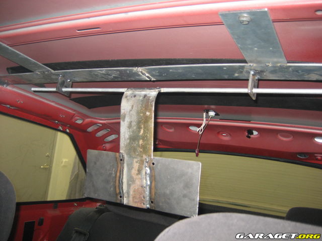

svetsat dit två öron som ska hålla stången två till ska dit sen men dom ska bultas för att  allt ska kunna gå att plocka sönder
https://www1.garaget.org/gallery/archive/47484/543342_4zbsso.jpg
så här ser de ut just nu nu ska jag montera den i bilen lite:)

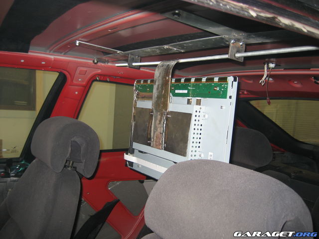

sådär:) nu ska jag bara testa med skärmen oxå:)
https://www1.garaget.org/gallery/archive/47484/543346_8xm1jn.jpg
kan nog blir bra när de bli klart tror jag:)

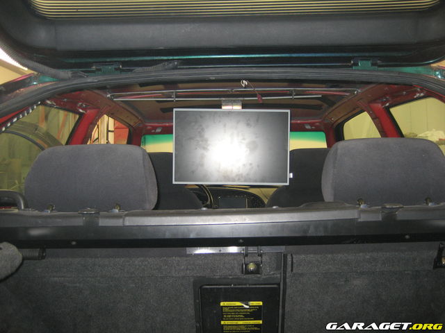

skärmen gå till och med att fälla upp utan den tar i taket;)
https://www1.garaget.org/gallery/archive/47484/543355_vane52.jpg
stooort:) vet att den sitter sne ännu få ta och fixa fästerna så jag kan justera skärmen:)
Nästa grej att göra blir att mått ut var den andra "balken" ska sitta.. Tanken är att den ska sitta där skärmen fälls upp:) Sen blir de kanske någon bit i mellan dom båda fästerna:)

Elda skrev:
hur hade du tänkt fixa upphissningen?
Med hjälp av en elmotor fortfarande inte helt klart hur jag ska göra..

GreenMountain_ skrev:
tack för kommentarerna:)
motor och kugghjul på rundjärnet du har där.
jo de är ju min tanke..  men är inte bara att sätt dit sådär=) måste ha motor som klara tyngden som blir.. måste ha något som klara att hålla upp skärmen en längre tid så den inte ramlar ner.. men de ska nog lösas sig smile
