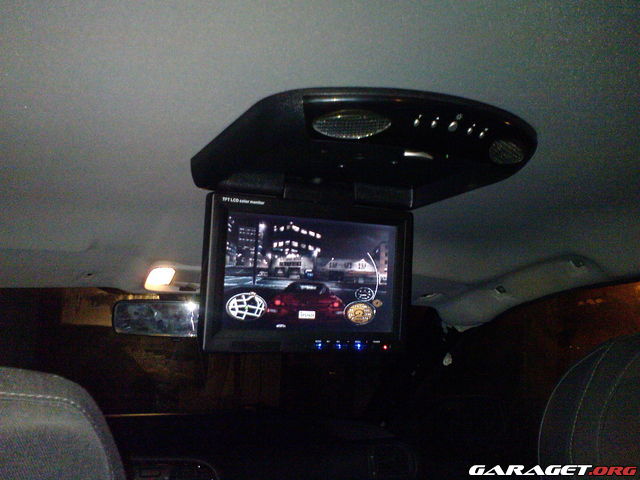

Takskärm blinkar itakt med basen vad ska jag göra för & få bort det!
Ska jag ha ett extra batteri eller måste jag ha en kondensator eller vad det heter! smile
Jag är inte den bästa på multimedia men lite kan man koppla rätt hehe! smile
Nån som har en íde hur jag ska göra?!
Bashögtalare: 1x 12" toxic bas i låda.
Slutsteg: 1x SPL 6-kanals-MOSFET-förstärkare 1600w.
http://www.garaget.org/gallery/archive/18878/237842_hzkq9w.jpg
Skärmen som blinkar itakt med musiken tuvärr!

Heter slutsteget bara "SPL", står det inget annat?
Hur många Ohm är basen på?
Någon sorts strömbrist är det, håller med Robban 245, men frågan är ju också hur mycket RMS-effekt som steget ger ut och hur låg impedans det belastas med. Att det står 1600W på ett steg säger tyvärr inte så mycket.
Hur stort batteri har du och hur gammalt är det?
Ser att det är ett Volvo original batteri, om det har suttit i från början så är det ju minst 8 år gammalt.

ja jag vet inte om batteriet är bytt eller inte men det kan va för att sterion har dragit ur batteriet hadde den kopplat på direkt ström & inte tänningen sad ändra det nyss ska ladda batteriet & titta sedan ska även ändra ström dragningen till skärmen...:! åter kommer om jag får till det eller inte!

Aha, ok. Då blir det ju en annan sak kanske, nu när du skrev det där.
Blinkade takskärmen från början när du hade kopplat in baslådan och steget?
Eller blev det så där efter att batteriet blev urdraget?
I vilket fall som helst så gör du helt rätt i att ladda upp batteriet först, det mår inte bra av att vara dåligt laddat. smile

Har laddat 2 gånger medans jag hadde felkopplat med sterion så det blir att fixa en laddning till sedan ska jag dra om takskärms ström kablarna &så så dom får direkt ström!

Om nu batteriet är gammalt så är risken ganska stor att det har tagit mycket stryk av att ha blivit urladdat flera gånger, det får man räkna med. Jag kan tänka mig att du behöver köpa ett nytt batteri faktiskt, men det enda sättet att kolla hur batteriet verkligen mår är att göra en belastningstest.
En sån test ska man kunna göra antingen hos en vanlig bilverkstad eller en bilelektrisk verkstad, de bör ha mätutrustning för sånt.

Nu då jag fixat & donat med alla kablar så får jag helt ingen bild signal till takskärmen sad ut & felsöka smile sedan får vi se hur det blir har inte dragit direkt ström till skärmen ännu blir nån dag då jag har tiden över smile

skaffa dig en kondensator på ca 1 farad. de bör fixa felet

Inte om batteriet är dåligt.

Hade ett liknande fel för ett tag sen. Jag bytte batteri till ett kraftigare, bytte ALLA kablar till grövre. Jord kabel extra viktigt att den är minst lika grov som plussen. Sen precis som några innan här vart inne på så hade jag kopplat fel på basen. min bas är på 2*2 ohm och mitt slutsteg som jag använder ger 4 ohm i bryggat lägge alltså fick jag seriekoppla(tror jag de blir hmm ) basen. Nu blinkar inte en lampa i bilen och allt funkar klockrent. Värt ett försök iaf

Börja med att se över alla jordpunkter, både stegets och batteriets.
Är det inte så är det batteriet som är kasst. Kondensator behöver du inte om du har ett schysst batteri.
Köp ett högkapacitets batteri som klarar djupurladdningar om du tvingas byta.

Kan inte kolla upp felet för nu har video in kabeln lagt av i takskärmen bara att skicka iväg så surt,
allt dj*vlas för mig!
Kan vara det som är felet i det hela med blinkningarna!

kan ju bli av skakningarna från bas visst, dock känns det itne troligt heller,
har haft 12" takaskärmar så där 40cm från basar som jag spelar 150db @31hz och det är DJUUUP bas och skakar rätt så mycket,.. lamporna i dom sprack,
men allt kan hända, kan vara dålig lödning
Det bruakr sitta 2 video in på skärmarna, testa köra med andra ingången så ser du ju om det var felet.

Ska kolla! jag tror det är glapp för när jag skulle skruva ner skärmen så blinka bilden till sedan fick jag bilden kvar men sedan rörde jag till skärmen så sluta det funka sedan har jag inte fått bild förutom No Signal hehe skicka in & få fixat är väll det bästa garanti är bra!

Har du funderat på att fylla på skärmen med ström.. DET MÅSTE MAN GÖRA INNAN MAN SÄTTER DIT DEN ANNARS ÄR DEN PAJ FÖR ALLTID (Enligt min kompis)
Första jag skulle prova är att ladda batteriet ordetligt.. effter det instalera ett extra batteri (skadar alldrig)
