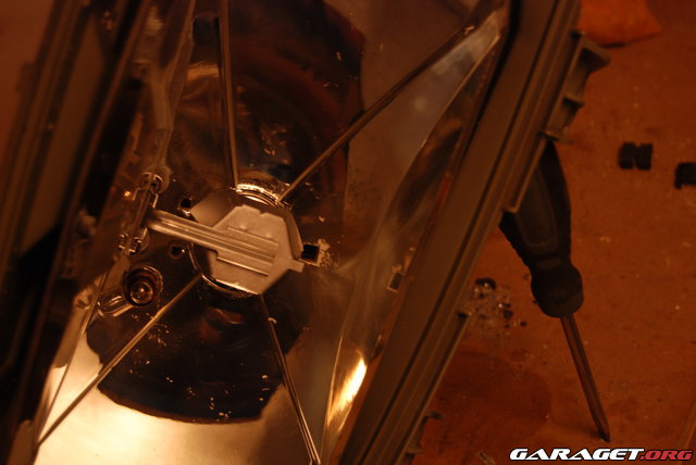

Plockade lite till med bilen i dag. Rensade bort lite småsaker för "lackering".

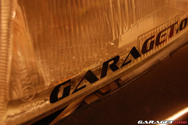

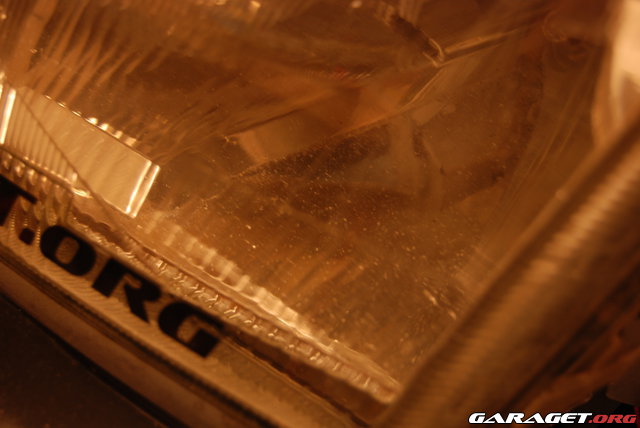

Vänster strålkastare såg lite konstig ut. Metallic?!
https://www1.garaget.org/gallery/images/69/68199/68199-4a3049d8039baf4aa9044f65aee9d7e4.jpg
https://www1.garaget.org/gallery/images/69/68199/68199-920b96fa57756049ed6825858cc40e38.jpg
Glödlampan har helt enkelt exploderat. Va bara fästet kvar! Splittret från lampan har bränt märke i reflektorn. Inte bästa bilden men märkena syntes bäst här. Det som inte syns e att reflektorn e aningen svedd i ovankant där lampan ska sitta.
https://www1.garaget.org/gallery/images/69/68199/68199-77fea38d566bd0e9ca6c262ae513006f.jpg
Får väl leta upp en snyggare smile

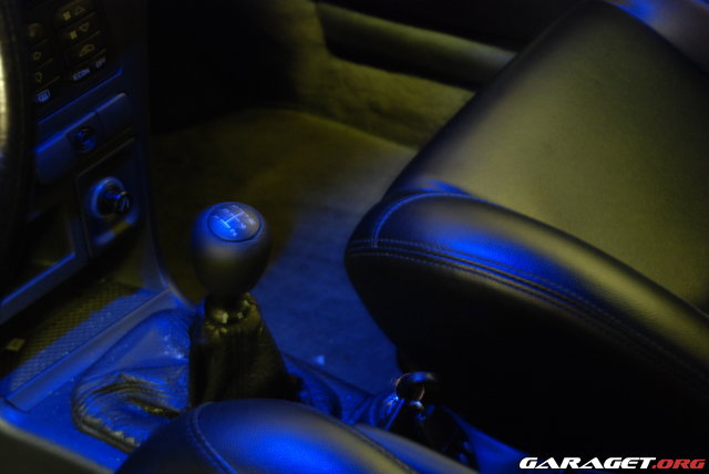

https://www1.garaget.org/gallery/images/69/68199/68199-e689c82eeebb741d612c17c5d99aa96b.jpg

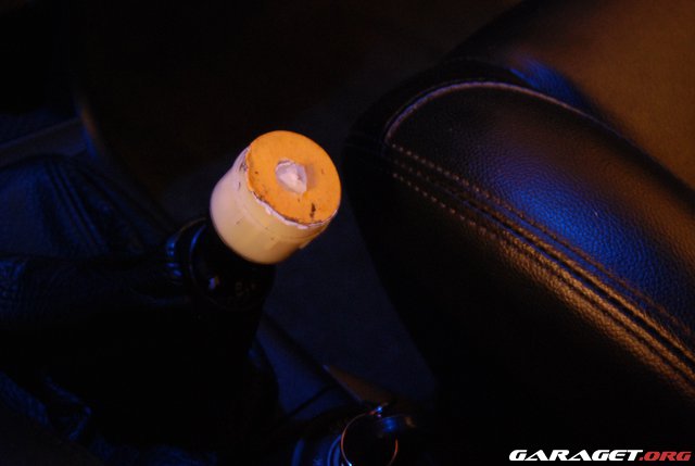

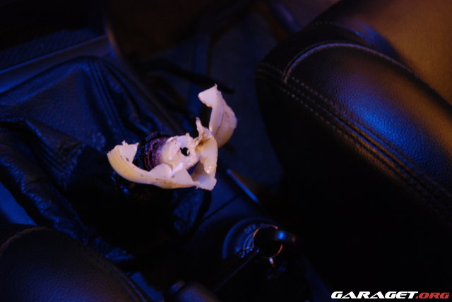

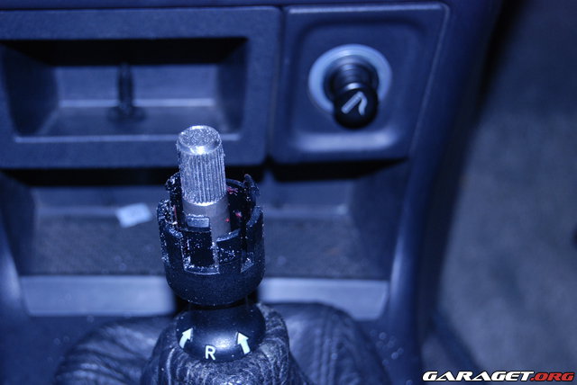

Växelspaksknoppen är ordentligt sliten o satt inte fast heller. För o va korrekt, själva "klädseln", skinnet o emblemet va bara o lyfta bort. Plastklumpen innanför satt som gjutet!
https://www1.garaget.org/gallery/images/69/68199/68199-f30ba3dabaced6c512c5c2536f95d809.jpg
https://www1.garaget.org/gallery/images/69/68199/68199-74ef0031b58ad24b94302a49c6cd92fb.jpg
https://www1.garaget.org/gallery/images/69/68199/68199-f46e617eaac539734178fa9b2a957de5.jpg
Att det ska va så svårt o byta en växelspaksknopp. Tog säkert 40 min.
Den nya knoppen e ju i det nyare SAAB-stuket men det blir nog bra smile

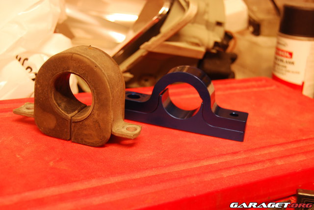

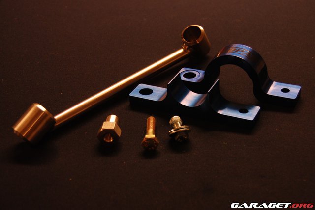

Håller på o förbättrar väghållningen. Den e i det närmaste obefintlig i original... En av prylarna jag funderat länge på e en styrväxelklämma. Själva styrväxeln sitter monterad i gummibussningar o tillåter ett visst flex. Vid lite mer "inspirerad" körning så far bilen över hela vägbanan, på Saab-språk sk "kåta-snoken-beteendet".
Till ovanligheterna finns det faktiskt några olika leverantörer att välja mellan o priser från 1000 - 3500:-
Skillnaden (mer än priset) har jag inte blivit klok på. Eftersom mitt bygge inte är nån värsting så valde jag den billigaste från Speedparts.
https://www1.garaget.org/gallery/images/69/68199/68199-ea7bdae7a650576159fa8e9948ee0a7c.jpg
Original bussningen till vänster. Lite skillnad.
https://www1.garaget.org/gallery/images/69/68199/68199-cbb4875757f455a68a574b373a7e0b35.jpg
Tar inte så lång tid att byta men det hade underlättat om armbågarna gått o vika åt andra hållet...
https://www1.garaget.org/gallery/images/69/68199/68199-2086ef9327a67e68946a63775a0f7928.jpg
Så här ser det ut när det e på plats. Det polerade staget ska avlasta torpedväggen e det tänkt. Sitter fast i skärmen.
https://www1.garaget.org/gallery/images/69/68199/68199-48392ad661462206aad6f8e7cb59b7bd.jpg
Till våren får vi se om fästet gör nån nytta big_smile

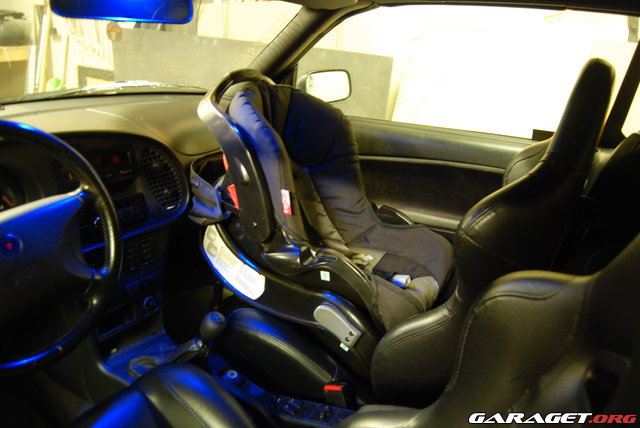

Va tvungen o testa den här oxå. Kan va lite tjurigt med sportstolar o den här typen av tillbehör men det funkade bättre än väntat. Förväntad provsittning e om 2 veckor! smile
https://www1.garaget.org/gallery/images/69/68199/68199-876dd76083fb795ff20abd167a03b6b9.jpg
Då återstår bara o se om stolen passar i Dodgen oxå smile

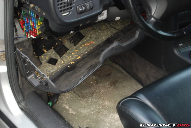

Förbannade ligister! mad Att man inte får ha nånting i fred. Grrr
https://www1.garaget.org/gallery/images/69/68199/68199-cd710d6c1b515d560cd3cbd04ab42720.jpg
Dom har klampat runt i hela kupén o skitit o pinkat. Tur man har skinnklädsel så det går lätt att få bort allt. I 2 dagar har dom levt rövare. Det har gått åt lite isolering men kablar o annat verkar ha klarat sig vad jag kan se.

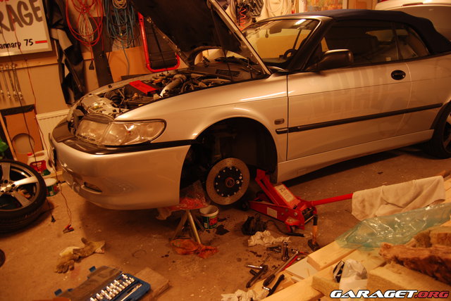

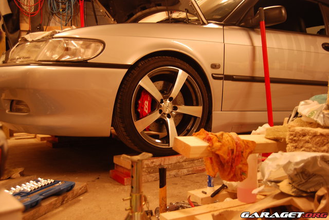

En tanke som gnagt länge e om bromsarna passar eller inte.
I dag orkade jag inte vänta längre.
Så...
https://www1.garaget.org/gallery/images/69/68199/68199-f7efe96dfe76adbd75c201f9db9c7e0c.jpg
https://www1.garaget.org/gallery/images/69/68199/68199-33f5c0d95f54919851793f01ba98b305.jpg
DET PASSAR !!!!! big_smile
Bara o fortsätta alltså...

Inga möss i dag heller. Fick bort allt tror jag.
Håller med om att bromsarna fyller ut riktigt bra.
Har varit nöjd med fälgarna men det har sett lite tomt ut smile
Nu väntar jag bara på att bakbromsarna ska dyka upp!
